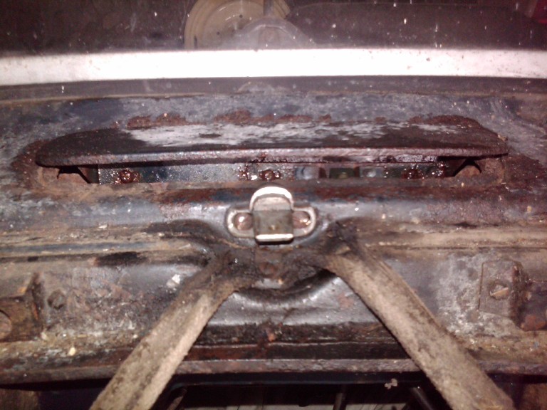

J' ai une question sur la trappe d'auvent: l'ouverture est elle plus importante ou est-ce normal ? car bonjour le démontage..................
Commentaire: ouverture faible
IMG00374-20120127-1649 - Copie.jpg [ 117.28 Kio | Vu 10014 fois ]
Je bloque sur ce démontage car même avec un tournevis à frapper ça résiste :( j'aimerai bien avancer car mon train AV est prêt à être remonté

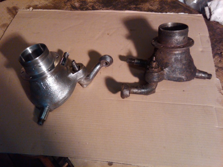

Commentaire: Avant et après nettoyage

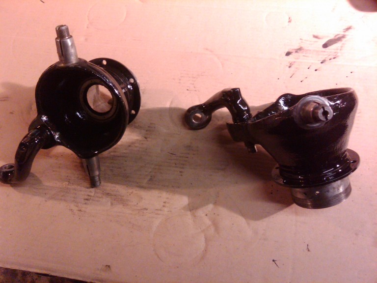

Commentaire: Pivots peints

bonjour
Pour le auvent il n'est guère ouvert plus mais on peut atteindre les vis , avec un tournevis aimenté pour le démontage et le remontage sa vas quand même bien mieux
MessagePosté: Lun 30 Jan, 2012- 13:30
Ne peux-tu pas démonter la vis sans fin, à l'intérieur, au niveau du papillon ??
Il y a en principe une goupille
MessagePosté: Lun 30 Jan, 2012- 14:55
OK merci je vais voir si je peu améliorer qq chose, Laurent mes vis sont archi bloquées même avec du dégrippant W40 sous perfusion depuis plusieurs jours ça ne bouge pas et avec cette faible ouverture ce n'est pas facile. Je vais donc me facher et faire des chocs thermiques + mon tournevis à frapper et on va voir :shock: de toutes façons je sais qui va gagner :lol: :lol:
MessagePosté: Lun 30 Jan, 2012- 15:08
Bonjour Philippe.
Tu ne peux pas le faire par l'intérieur de l'habitacle.
MessagePosté: Lun 30 Jan, 2012- 16:11
Il me semble qu'en sortant le papillon (ou la molette) dans l'habitacle on peut ouvrir un peu plus grand la trappe
MessagePosté: Lun 30 Jan, 2012- 16:41
Exact, Michel.
Il faut retirer la goupille vers le rebord inférieur du TB.
La tige est à vis sans fin . Elle sort sans problème.
...et quand le WD40 déclare forfait... il reste le "JB80", qui lui, réussit où les autres sont inefficaces !
