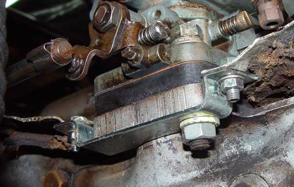

...et puis... On l'a fabriquée, cette patte de fixation de la tôle pare-feu.
Plieuse, lime, perceuse ont fait l'affaire... c'est pas d'ochichineuneu, mais au point où j'en suis... :roll:
DSC03975_6.jpg [ 92.8 Kio | Vu 8569 fois ]
NB : à part dans le bord inférieur, l'isolant thermique est encore en bon état. Je laisse comme-çà.

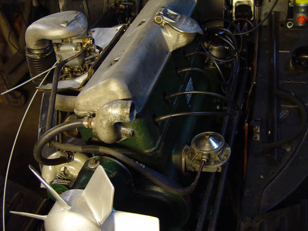

La pompe est remontée, ainsi que la conduite d'essence. J'ai réparé son isolation thermique.
DSC03996_6.jpg [ 63.54 Kio | Vu 8768 fois ]

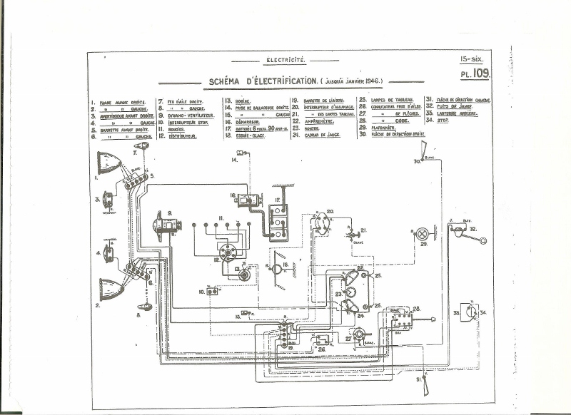

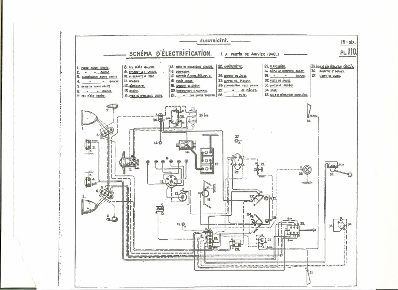

Je suis à la recherche d'un plan du câblage électrique pour 15CV de 51 qui soit un peu lisible... :wink:
Si l'un de vous a quelque chose d'un peu mieux foutu que ceux de la RTA ou du MR, je serais volontiers preneur...
Merci d'avance, Image si çà se trouve...

Voilà ce que je peu te proposer mais j'ai en plus grand mais par mail.
faisceau jusqu'a 1946 (800x582).jpg [ 190.13 Kio | Vu 8242 fois ]
faisceau à partir de 46 (800x582).jpg [ 199.71 Kio | Vu 8245 fois ]

Merci aussi à toi, Pat, pour ta contribution. Image
