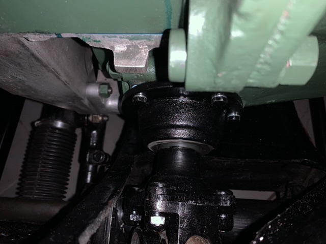

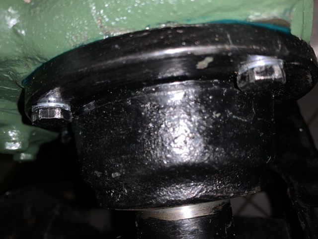

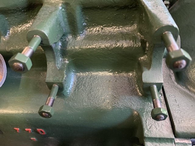

Aujourd’hui, on poursuit le remontage du moteur.
Accouplement des transmissions coté passager.
Les portées de joints spi ont été chromées il y a 30 ans, elles sont comme neuves.
86FF8B2D-57E2-4EB7-9785-61891B9FFBBD.jpeg [ 100.25 Kio | Vu 12433 fois ]
F3B96A84-C5D8-4D69-ADBA-512F2067FB85.jpeg [ 74.3 Kio | Vu 12195 fois ]
Jean-Louis Poussard

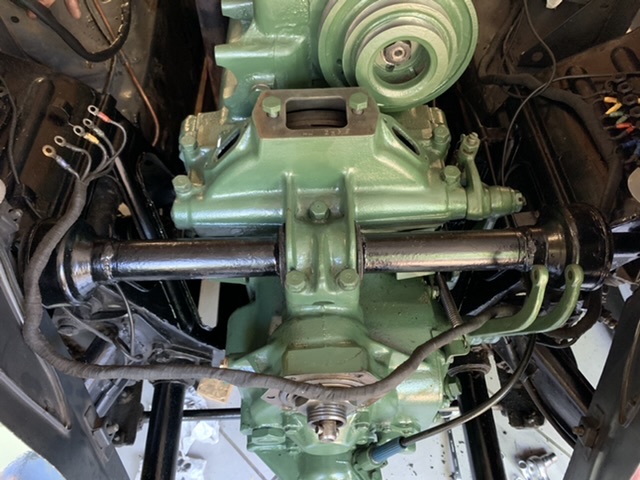

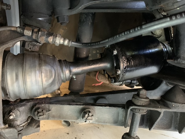

MessagePosté: Sam 30 Mai, 2020- 22:48
Président de la TU
Messages: 777

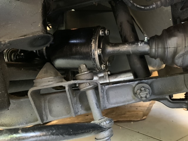

L’accouplement des transmissions est difficile :
Il faut se coucher sous la voiture et travailler mains en l’air..
Coté conducteur. Les 6 vis de bibax sont collées au Loctite.
2E34C2D8-412A-4FF5-BE94-C1C94B6C57BD.jpeg [ 87.26 Kio | Vu 12321 fois ]
20E7564D-8194-430E-9544-AAFF19439ECF.jpeg [ 85.18 Kio | Vu 12138 fois ]
Jean-Louis Poussard

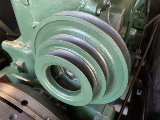

MessagePosté: Sam 30 Mai, 2020- 22:51
Président de la TU
Messages: 777
On remonte ensuite la poulie triple en bout d’arbre à cames.
La 1e gorge entraine la courroie de dynamo, référence B23.
La 2e gorge entraine la courroie de pompe à eau, référence A27.
La 3e gorge entraine la courroie de pompe hydraulique, référence A23.
30411CE0-6FE7-47B0-B2B7-99053E5C7EFF.jpeg [ 88.81 Kio | Vu 12412 fois ]
Jean-Louis Poussard

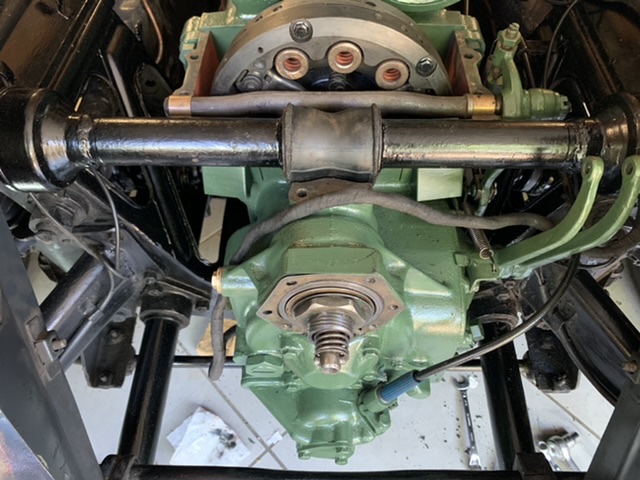

On poursuit par le remontage de la traverse support de boite de vitesses.
Elle passe au millimètre entre les 2 joues d’ailes d’en dévissant un support d’aile.
On positionne le levier de commande de la butée d’embrayage.
4169D852-3F3A-4FA6-98F3-D1335B335650.jpeg [ 122.5 Kio | Vu 12374 fois ]

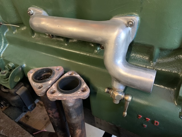

On remonte ensuite la tubulure d’alimentation d’eau du bloc moteur.
17E91D78-9A8E-4530-B914-CA894FA5ECF6.jpeg [ 84.1 Kio | Vu 12365 fois ]

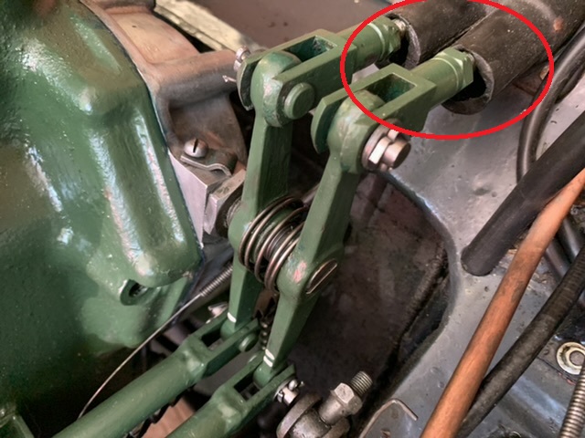

Puis on passe à l’accouplement des leviers et tringles de commande de vitesses.
57AE3D6F-D731-4ED5-8423-58261F725094.jpeg [ 106.95 Kio | Vu 12360 fois ]

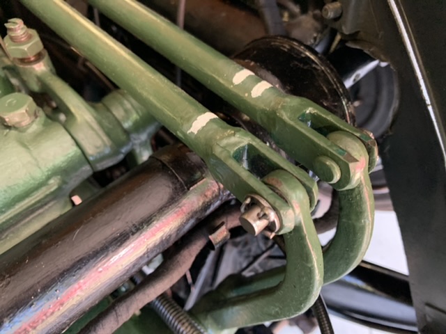

Les 2 tringles de commande de vitesses ont été repérées par des traits de peinture blanche.
E8B95BDC-8A6A-42DB-BEB2-969D30D32695.jpeg [ 97.42 Kio | Vu 12496 fois ]

MessagePosté: Sam 30 Mai, 2020- 23:06
Je vois que tu as la même cochonnerie que moi
Il est impossible à monter ce caoutchouc et même coupé il gène parfois le passage des vitesses
Il me semble qu'a l'origine ce sont des petits accordéons
