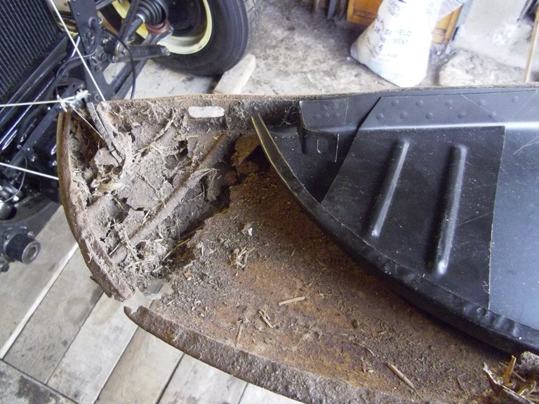

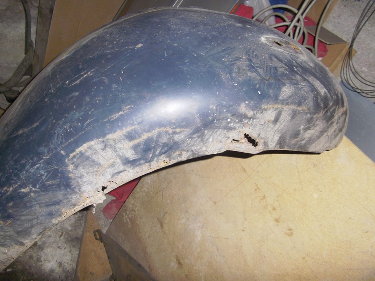

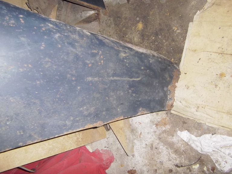

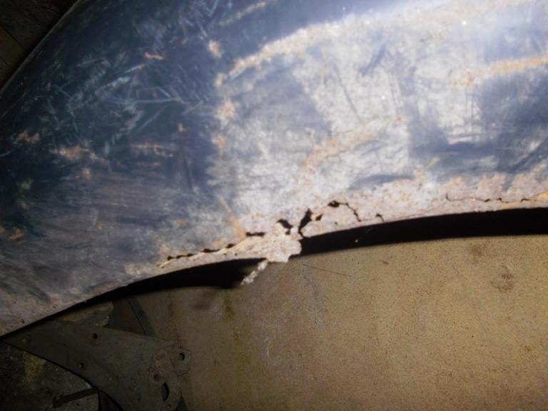

Bonjour, après les festivités de Rétromobile retour au garage si je veux que Désirée roule en Mai :roll:
Restauration des ailes Ailes AV je sors les ailes d'origine et en final je pioche dans ma réserve de la 11B que j'ai acheté en prévision et là j'ai bien fait car depuis le temps que j'ai démonté je ne me souvenais plus :shock:
Commentaire: vu de loin il y a des trous
TRACTION 003 - Copie.JPG [ 179.15 Kio | Vu 6955 fois ]
Commentaire: il en manque un bout

Commentaire: vu de près: dentelle Bretonne
TRACTION 006 - Copie.JPG [ 151.58 Kio | Vu 6910 fois ]
Commentaire: Bonnes ailes à restaurer quand même
TRACTION 007 - Copie.JPG [ 199.04 Kio | Vu 6942 fois ]
MessagePosté: Ven 15 Fév, 2013- 10:11
Bjr Philippe,
pour les bouts d'ailes j'ai acheté les miens chez Franssen ; le prix est compétitif.
Bon courage pour la suite :D
MessagePosté: Ven 15 Fév, 2013- 11:22
Il y a du TAF sur ces pièces, Philippe...
J'en ai le souvenir, même si elles étaient moins abîmées que les tiennes.
Un bon soudeur qui "sait" et elles seront comme neuves.
MessagePosté: Ven 15 Fév, 2013- 11:26
Messages: 2480
Concernant tes bouts d'aile et comme discuté samedi soir au repas du club, le profil est incompatible avec le positionnement correct des bavettes à ce niveau là:
Je pense que le profil d'origine est comme noté en rouge
