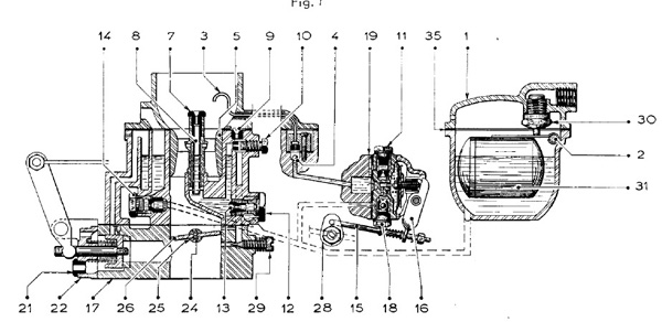

Selon le MR, on en compte trois de ces billes sur l'éclaté (la coupe verticale) du 30PAAi.
L'une captive que l'on voit facilement en dévissant le bouchon inférieur sous la pompe de reprise, (18) mais les deux autres (4) sont sensées être situées sous les minuscules conduits qui mènent aux gicleurs recourbés.(3)
Elles sont sous une pièce rectangulaire tenue par une vis centrale dans le corps du carbu que je ne suis pas arrivé à extraire.
30PAAI.jpg [ 67.27 Kio | Vu 9324 fois ]
Le problème venait de là, probablement une saleté ou une bille collée.
Ces minuscules conduits formant un angle à l'emplacement de ces billes, j'y suis allé par les deux côtés en même temps avec du fil de 0,6 et du dégrippant.
Apparemment, le souci est résolu, les deux gicleurs (3) débitent maintenant de la même manière.
Je ne pense pas qu'elles influent sur la consommation, puisqu'elles agissent uniquement sur les gicleurs de reprise.
...Trois jours à bidouiller... :roll:

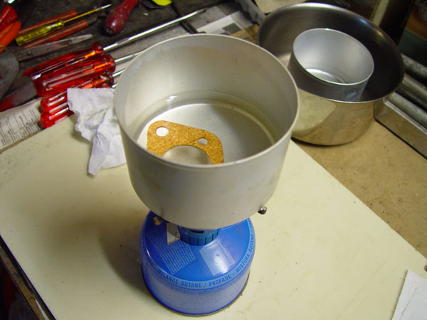

Préparation d'un joint pour le remontage de la pompe à essence. :wink:
Commentaire: Passage à l'attendrisseur thermique...
DSC03986_6.jpg [ 66.5 Kio | Vu 9825 fois ]
Il s'agit-là d'un joint en liège tiré d'un sachet de révision d'époque pour ID19, un peu trop sec et cassant...Devenu tendre et moelleux, dans de l'eau frémissante... :lol:
