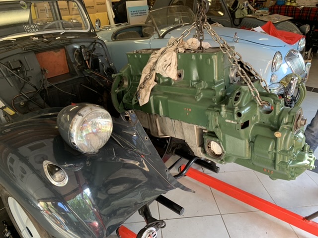

Vue de l’autre côté de la voiture...
AF0C5D9B-73D0-4FA7-A506-8840C29551AB.jpeg [ 125.93 Kio | Vu 11879 fois ]

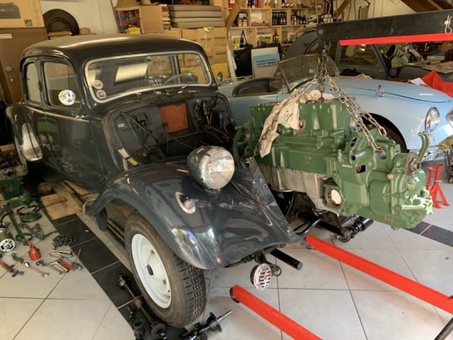

Près de 300 kg au bout de la chèvre !
0E601C1C-E5BB-41AE-9525-5BAA20D4C808.jpeg [ 124.38 Kio | Vu 11684 fois ]

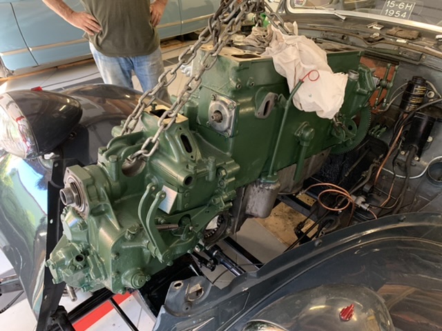

La chèvre est avancée délicatement entre les deux jambonneaux.
30629D03-42D3-41F3-B402-00D8A97C4CB0.jpeg [ 124.67 Kio | Vu 11565 fois ]
Jean-Louis Poussard
MessagePosté: Mer 27 Mai, 2020- 23:12
Elle va recevoir sa transplantation neuve pour sa seconde vie :D Ce qui m'interpelle et si mes souvenirs sont bons, il y a des arrêtoirs sur les vis de damper mais c'est une 15 normale, ça change peut être en H ?
Sinon tu arrives au bout, le tour de clé n'est pas loin :D :wink:

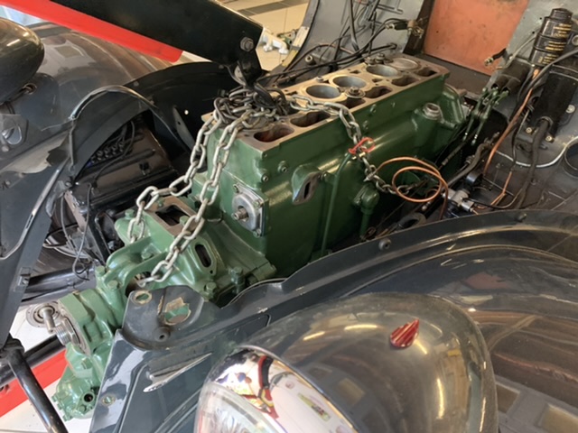

On descend lentement jusqu’à atteindre les supports moteur.
80A84EA1-367B-45D6-A9F5-47F2C7EB5E06.jpeg [ 118.02 Kio | Vu 11623 fois ]

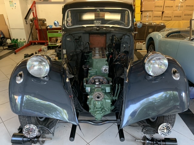

Le moteur est en place, on peut retirer la chèvre !
84E5D4C8-9CDD-43D3-8AB7-37BE21D2E67B.jpeg [ 134.7 Kio | Vu 11657 fois ]

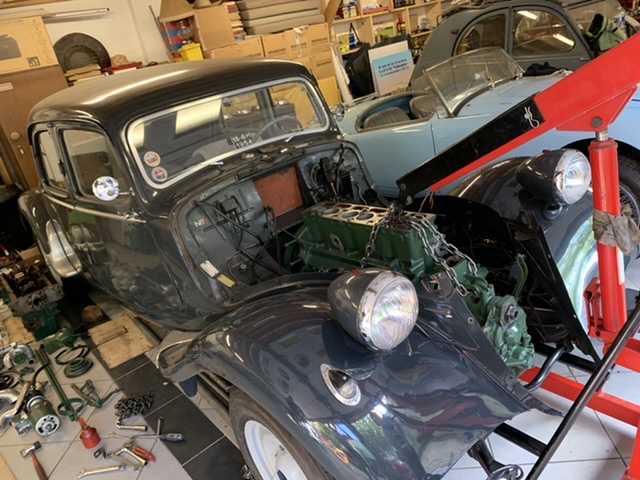

Un grand pas pour l’humanité !
D103D8E9-C3B5-40CE-B414-FC14D9D7761D.jpeg [ 114.95 Kio | Vu 11617 fois ]

Bonsoir Alain,
Tu as raison les vis de damper sont montées avec des arrêtoirs...
Mais j’ai préféré les monter à la Loctite pour plus de sécurité.
