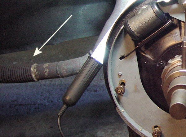

Mon tube sous caisse n'est effectivement pas réglable.
Il est d'une seule pièce, n'a pas de support (tringle sous la boîte) mais un manchon souple soudé d'environ 25 cm au bas du premier coude, sensé absorber les torsions et diminuer les tensions sur le collecteur.
Je n'ai vu çà sur aucune autre, mais çà semble être un intelligent bricolage d'époque.
Dsc03773_6m.jpg [ 55.8 Kio | Vu 12362 fois ]
Loris me faisait remarquer que les nouveaux tubes sous caisse sont en deux parties, donc réglables à l'emmanchement central, ce qui résoudrait le souci de positionnement de la fixation. Il suffirait alors de faire pivoter le tube et bloquer la bride centrale.
Je vais donc réparer l'ancien, et mettre de côté le neuf, l'assortir par la suite à un nouveau tube sous caisse. Çà me fera des bidouillages en moins.

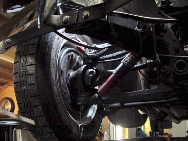

Vendredi, la réparation, la soudure et le remplacement de l'échappement m'a pris la moitié de la journée.
Aujourd’hui, avec les moyens du bord, j'ai réglé la chasse :
Dsc03853_6.jpg [ 69.28 Kio | Vu 12378 fois ]
Pile-poil 9mm de décalage entre les replats des graisseurs, comme préconisé par le MR.
Un côté était juste, l’autre était 5mm en retrait. :shock:
Au moment de remplacer des axes, j'avais mesuré l'espace entre le bras arrière et la fixation sur berceau et reproduit la même chose. C'était mal réglé depuis fort longtemps.
Le freins ont été réglés çà devrait mieux aller... en tout cas j'arrive maintenant à la pousser à la main... :lol:

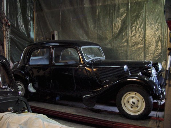

S'en est suivi le montage de la carrosserie...
Il reste à refaire les niveaux, un p'tit souci d'étanchéité, quelques re-serrages, le graissage, et remonter quelques bricoles.
Dsc03855_6.jpg [ 62.19 Kio | Vu 11761 fois ]
