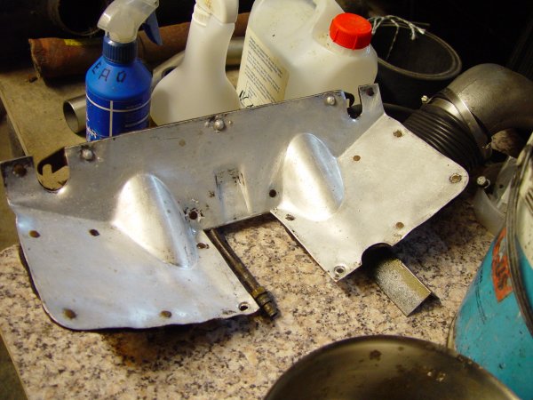

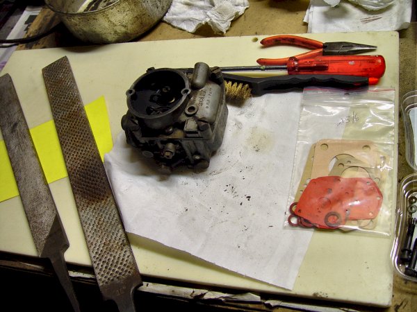

Le 30 PAAI est dans un drôle d'état... :?
Pas de joint inférieur, pas de tôle pare-feu, embase voilée et corps intérieur et extérieur sales comme pas possible...
Dsc03961_6.jpg [ 63.88 Kio | Vu 11799 fois ]
Il y a du Taf de ce côté-ci.
J’ai commencé par la remise en état de la tôle pare-feu reçue du Sud de la France.
Dsc03962_6.jpg [ 61.22 Kio | Vu 11764 fois ]
Traitement à "l'alu-perl", diablement efficace, mais attention les mains et les yeux !

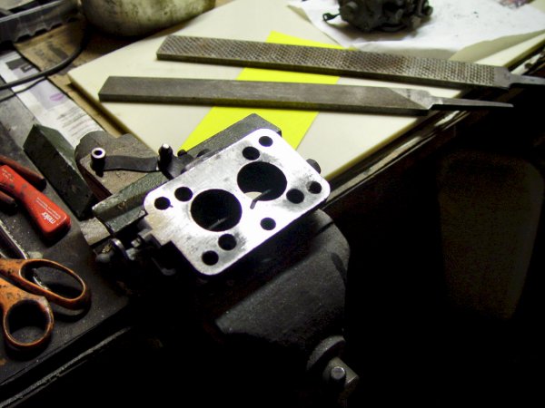

Puis planage de l'embase... j'en ai eu pour des heures...plus d'un millimètre de déformations, bien visibles sur l'image.
Dsc03960_6.jpg [ 48.04 Kio | Vu 11764 fois ]
...Elle ne tenait pas le ralenti. Je commence à comprendre pourquoi... :wink:

j'ai aussi pratiqué le travail à la lime pierre mais le meilleur pour moi reste la vitre , le papier collé dessus et l'huile de coude pour avoir un plat de chez plat et relativement rapidement suivant les grains et l'usure de l'embase :D :wink:

Bien-sûr, Alain, mais sur un 30 PAAi double corps, l'embase est nettement plus grande que celle d'un 32...
Je l'ai dégrossi avec des limes différentes, puis fini au marbre au papier à poncer.... mais à quoi bon...?
Je vais essayer de le serrer le moins possible en ajoutant du frein-filet.
... en y remettant aussi les joints manquants... :?

tu es dans le vrai pierre,nous faisons tous l'erreur de trop serrer l'embase de carbu ce qui provoque cette déformation de la semelle donc le LOCTITE est le meilleur moyen d'avoir un serrage fin et surtout évite le déserrement ce qui induirait la même déformation :shock:
bosse bien :wink:

On serait étonné...
Des prises d'air partout.
Même le couvercle de cuve côté buses est suffisamment voilé pour que le joint papier ne compense pas le défaut.
Le bon côté des choses, l'axe des papillons n'a pas de jeu significatif.
