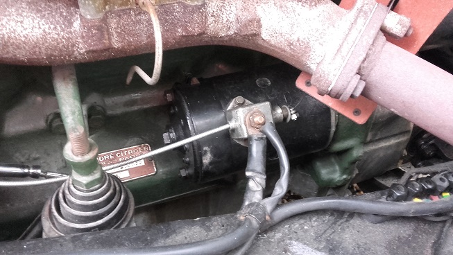

:D Aujourd'hui petite ballade dans la campagne, elle roule, démarre, freine très bien, l'embrayage fonctionne correctement, j'ai juste tendance à passer un peu vite de la 1ère à la 2ème, ce qui fait craquer légèrement la boite. Lorsque je vais plus doucement cela passe bien !
20160502_115511-1.jpg [ 121.03 Kio | Vu 11425 fois ]
20160502_115754-1.jpg [ 85.94 Kio | Vu 11386 fois ]

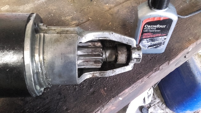

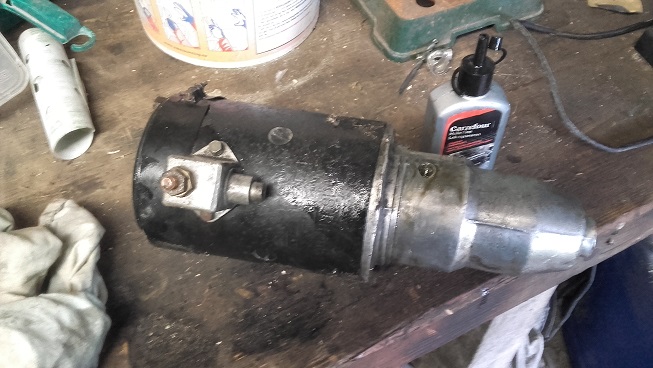

Mais j'ai toujours ce bruit au démarrage, comme si le démarreur ne revenait pas correctement, cela fait 3 fois que je le démonte et tout me parait bon
20160425_184626-1.jpg [ 109.86 Kio | Vu 11384 fois ]
20160425_190001-1.jpg [ 101.38 Kio | Vu 11391 fois ]
J'ai mis cette huile et cela semble coulisser très bien, pas de point dur....

Vérifie surtout que le cable de commande du démarreur revient bien.

il te manque l'écrou sur le ressort de suspension moteur :wink:

:D :D :D plus de bruit au démarrage :D après un 4ème démontage , je n'ai pas mis de graisse et huilé très légèrement la tête et là plus de bruit ! A moins que cela vienne du câble que j'ai rétréci pour qu'il soit bien droit! Enfin je ne sais pas trop :oops: mais cela fonctionne parfaitement et c'est le principal :D
