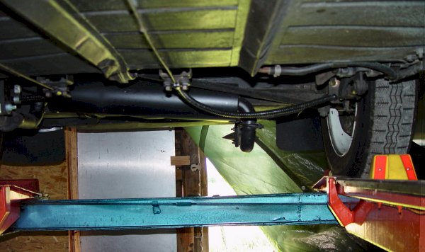

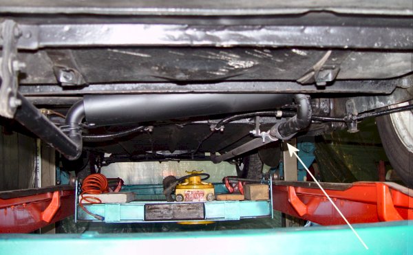

Attention une fois de plus à certaines refabs qu'il faut modifier pour qu'elles soient conformes.
La position de ce silencieux neuf est plutôt limite :
Dsc03851_6.jpg [ 49.65 Kio | Vu 8447 fois ]
Il va falloir dessouder la fixation et la tourner, ou , autre possibilité, chauffer le tube et agir en torsion... :roll:
