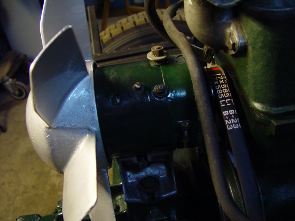

Super boulot, pratique les photos, je sait maintenant quelle pièces on étaient barbouillé en vert, j'ai des heures de nettoyage en perspective.
L'hélice de ventilo est grise d'origine? la mienne est noire mais avec les surprises que je rencontre, pour exemple, la tête de démarreur peinte en noir.....
Pat95.
http://www.stylexm.com
http://stylexm.fr
MessagePosté: Ven 05 Oct, 2012- 21:15
Bonsoir Pat.
La dynamo était verte, elle l'est toujours, même si sur l'image elle paraît foncée.
L'hélice était fonte d'alu brut, mais très endommagée, (rayures profondes)
J'ai fait quelque couches d'apprêt épais, poncé à l'eau, puis verni en bombe pour jantes et laque incolore 2K.
Elle est maintenant bien lisse.
Les poulies sont vertes également.
Je ne suis pas certain que ces couleurs soient originales, comme le nez de boîte ?
Cette voiture a été restaurée. Le cache culbuteurs est couleur alu mais je crois qu'il devrait être vert aussi. Je le laisserai comme-çà.

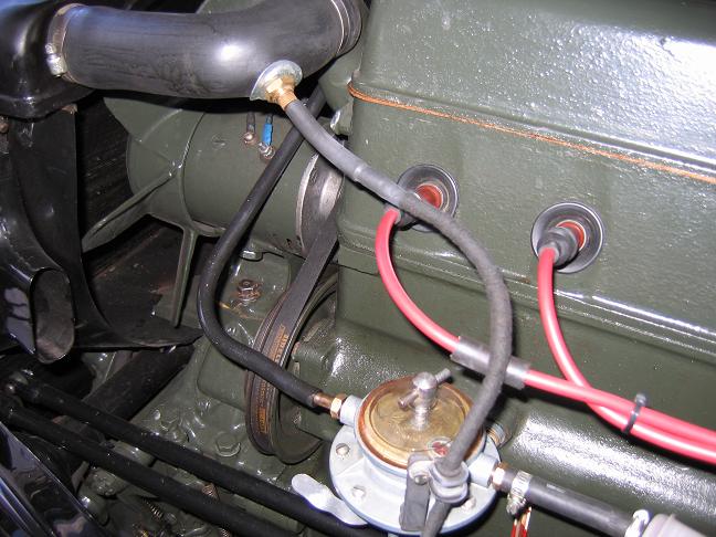

Bonsoir.
L'hélice du ventilo et le cache culbu sont de couleur verte.
Il est vrai que certaine personne le font polir. C'est une affaire de gout.
15 Six accessoires 017MOD.jpg [ 67.44 Kio | Vu 11663 fois ]

Pour la batterie, j'en ai 2 ( comme papa, je sait :lol: ) dont une noire, pour le démarreur, ce sera nez gris corps noir.
La dynamo toute verte, je pense devoir faire sabler l'hélice de ventilo car ce fichu noir part pas et c'est pas net, j'espère ne pas créer un déséquilibre de celle ci.
Le cache culbu est déjà vert, ça restera comme ça.

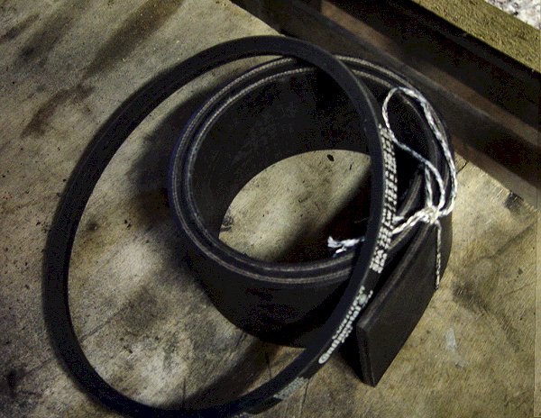

MessagePosté: Dim 07 Oct, 2012- 00:46

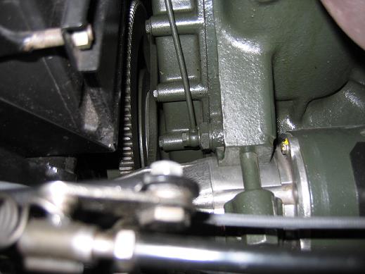

Une solution qui devrait être la bonne pour renforcer les supports d'échappement, ce caoutchouc toilé double-couche.
Avec cette chute d'un mètre par 10cm, j'en ai pour cent ans... :lol:
Dsc03936_6.jpg [ 77.63 Kio | Vu 11420 fois ]
La courroie pour pompe à eau, elle, n'est pas la bonne... un chouïa trop étroite.
Elle servira à un éventuel dépannage ou finira dans ma perceuse à colonne... :roll:

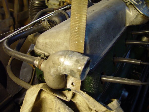

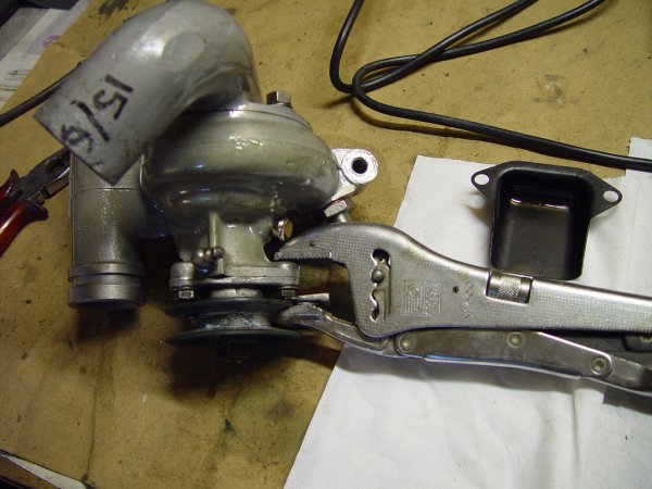

P'tits boulots pour dimanche pluvieux et pas trop frais...
Dsc03949_6.jpg [ 51.81 Kio | Vu 11374 fois ]
Remise en forme à résine epoxy d’une sortie en alu vers radiateur passablement cratérisée...
Ensuite, remonté la poulie de pompe à eau avec son arrêtoir.
Dsc03951_6.jpg [ 55.14 Kio | Vu 11358 fois ]
Il n'y a plus qu'à tout lancer sur la voiture... :lol: Sauf que cette Image de clavette d'hélice m'en a fait voir...sale bête... j'ai dû la mater.
Dsc03952_6.jpg [ 57.1 Kio | Vu 12054 fois ]
Tout-çà remonté avec les BONNES courroies que m'avait envoyées Jean-Louis.
Dsc03953_6.jpg [ 40.84 Kio | Vu 11595 fois ]
Super, le Forum... dans mes cartons, des pièces pour 15 venant du Sud au Nord de la France...

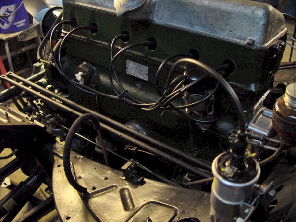

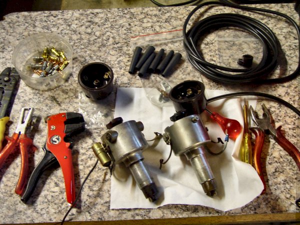

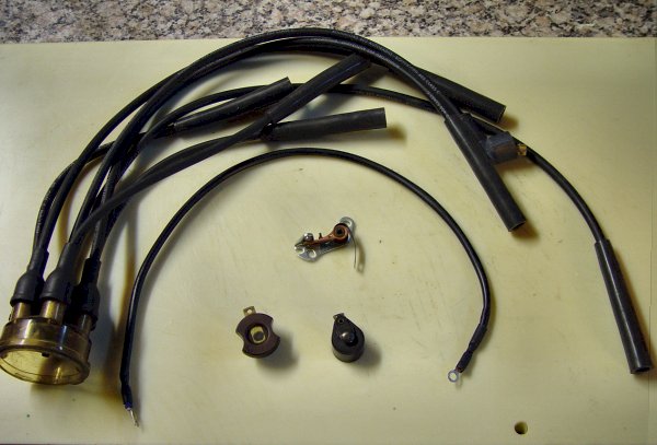

Au tour de l'allumage, cette fois.
Échange du distributeur RB par un autre en meilleur état et révisé.
Le ressort d'appui sur la platine d'avance manuelle manquait...un ressort de garniture de frein fera l'affaire.. :wink:
Dsc03955_6.jpg [ 85.26 Kio | Vu 11998 fois ]
Fabrication ensuite d'un faisceau HT non-résistif introuvable chez les revendeurs avec du fil HT multibrins de chez Bosch (méthode Onzam)
Montage sur une tête à sorties horizontales... Il me semble qu'avec ce type de tête, les câbles HT passent presque trop près du bloc.
Dsc03957_6.jpg [ 75.98 Kio | Vu 11305 fois ]
La tête à sorties verticales et le faisceau résistif du commerce iront avec quelques pièces essentielles dans le lot de bord. Cette tête translucide convient au même distributeur.
Dsc03958_6.jpg [ 46.88 Kio | Vu 11530 fois ]
