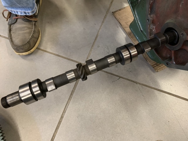

Aujourd’hui, poursuite du montage du moteur.
Mise en place de l’arbre à cames dans le bloc moteur.
Celui-ci a été contrôlé et poli chez Rectification 2000.

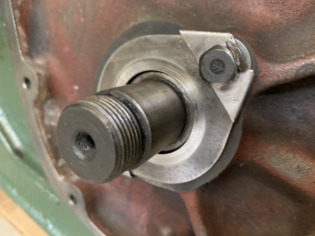

Blocage de l’arbre à cames avec la visserie Citroën d’origine.
7DC4E936-3D46-4D2D-A382-FE6B17580390.jpeg [ 79.81 Kio | Vu 8576 fois ]
Jean-Louis Poussard

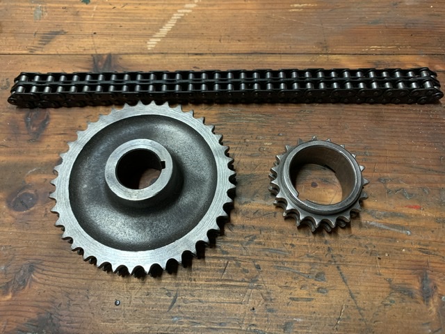

Nettoyage des pignons et de la chaîne de distribution.

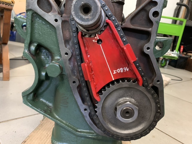

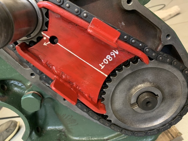

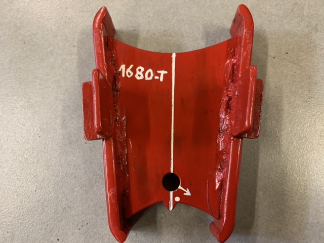

On utilise l’outil référence 1680-T du dictionnaire de réparation pour le calage de la distribution.
818630B4-8883-4CB0-8FA9-E42A307AD3C2.jpeg [ 92.59 Kio | Vu 8555 fois ]
Jean-Louis Poussard

On emmanche l’outil dans les entre dents des 2 pignons de distribution.
37289966-7918-44DB-A4CA-EAA94EC961C1.jpeg [ 109.15 Kio | Vu 8518 fois ]
Jean-Louis Poussard

Le poinçon sur l’entre dents du pignon de vilebrequin et le poinçon sur la dent du pignon d’arbre à cames doivent être alignés avec la ligne blanche au milieu de l’outil 1680-T.
5BC93CBE-71AD-4DC4-A6F1-DC0D8008412A.jpeg [ 105.46 Kio | Vu 8559 fois ]
Jean-Louis Poussard

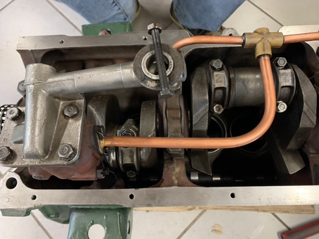

On passe au montage de la pompe à huile.
B8A843ED-EEB3-483A-A62B-2FC48CD1033A.jpeg [ 96.86 Kio | Vu 8577 fois ]
Jean-Louis Poussard

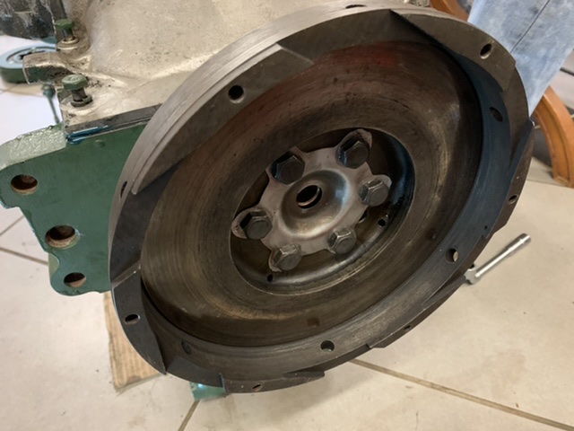

L’écrou a créneaux d’origine a été remplacé par un écrou à 6 pans de 46 mm de type H collé au Loctite.
6525FB8F-93E6-413F-8D0A-55FF2CE8740B.jpeg [ 106 Kio | Vu 8522 fois ]
Jean-Louis Poussard

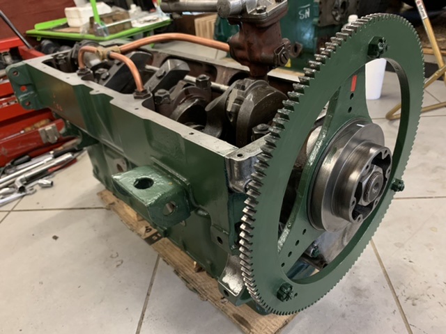

On monte ensuite le volant moteur, les 6 vis sont collées au Loctite.
150BC500-15B3-44FF-9050-C41BED8F33DD.jpeg [ 87.84 Kio | Vu 8612 fois ]
Jean-Louis Poussard

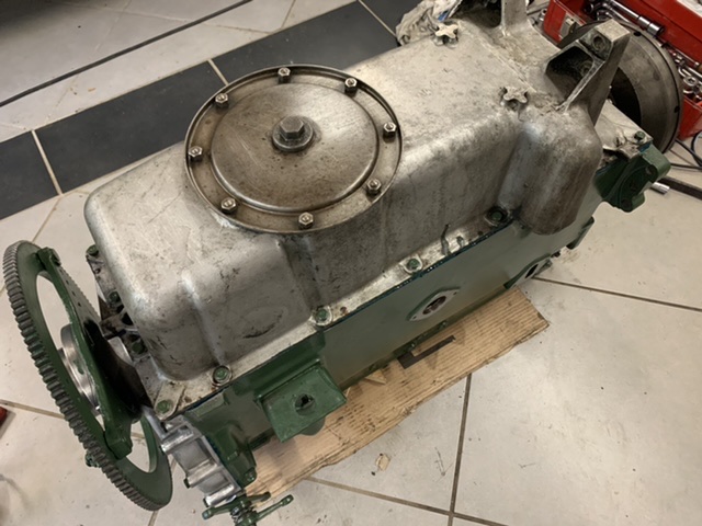

Et on termine par le montage du carter inférieur en aluminium.

Le moteur est terminé et prêt à être assemblé à la boite de vitesses.

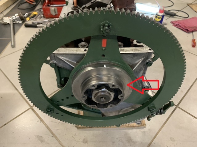

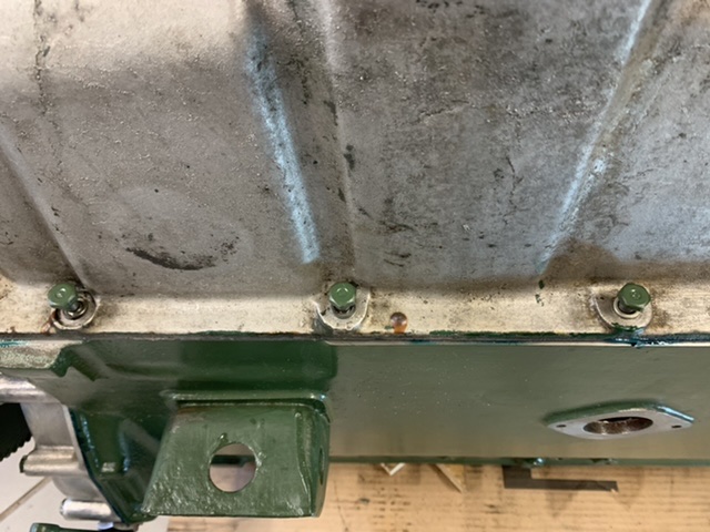

MessagePosté: Dim 24 Mai, 2020- 22:48
Bin......il manque quelque chose ici.......avant le remontage dans la caisse....?????
.....et aussi un petit coup de peinture noire sur la trappe de visite du carter pour éviter quelle rouille.

Bonsoir Alain,,
Oui il manque le damper, il sera monté la prochaine fois...
Tu as raison, je vais peindre la trappe de visite du carter inférieur !

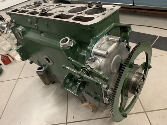

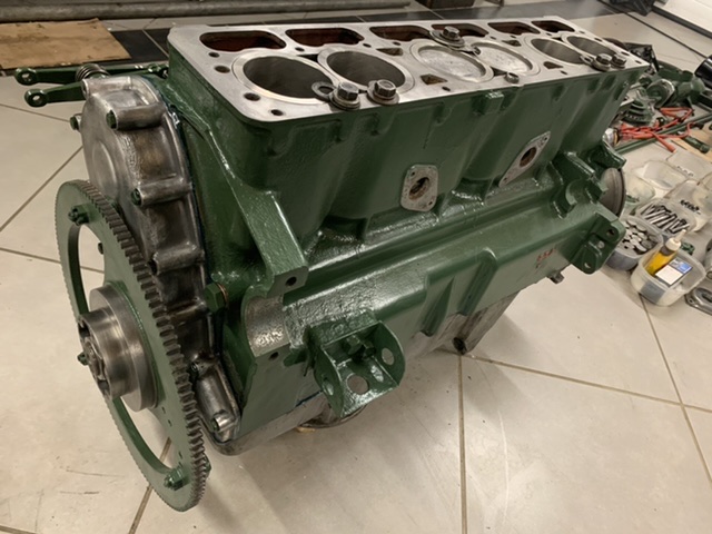

Le moteur dans le bons sens, ça commence à ressembler à quelque chose.
3B5AFD0E-1098-468D-B481-BB9916D293C0.jpeg [ 96.3 Kio | Vu 8557 fois ]
Jean-Louis Poussard
