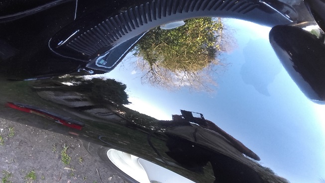

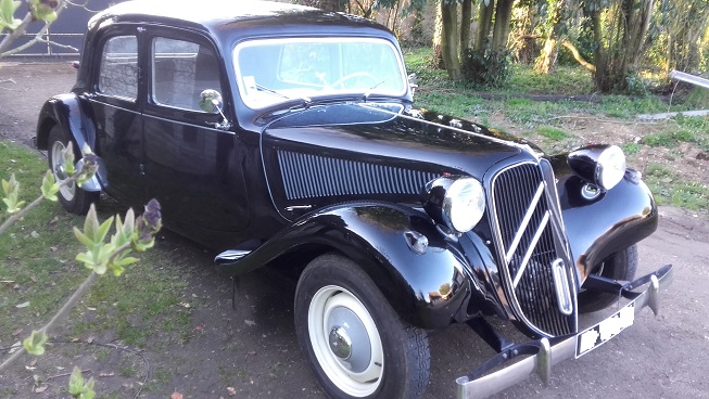

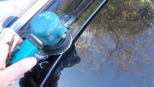

Le lustrage, avec élimination des p'tits défauts :? avec du papier à poncer de 800 à l'eau
20160406_183634-1.jpg [ 74.63 Kio | Vu 9338 fois ]
Puis lustrage
20160408_185725-1.jpg [ 107.73 Kio | Vu 9309 fois ]
Un bon coup de chiffon
20160408_185741-1.jpg [ 87.33 Kio | Vu 9354 fois ]
Mais il faut faire le tour de la voiture
20160408_194129-1.jpg [ 129.48 Kio | Vu 9311 fois ]

Super le lustrage, je t'aurais conseillé de poncer au 3000 pour une bonne finition et pour que le polishage soit plus rapide mais quand je vois le résultat :shock: je dis c'est TOP :D

Merci aussi Alain, mais les photos sont trompeuses , on ne voit pas les défauts dessus, mais je suis très satisfait quand même

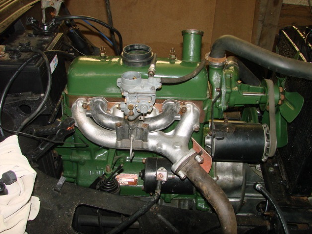

Alain c'est bien une sorte de boite en métal dessus ...
traction (639).JPG [ 117.95 Kio | Vu 9263 fois ]
Le bruit est bien juste lorsque le moteur démarre . ensuite, il n'y a plus de bruit, cela dure une petite seconde.
Le bruit n'apparait pas lorsque je démarre en poussant le bouton du démarreur à la main............Je sèche............et ne comprend plus grand chose

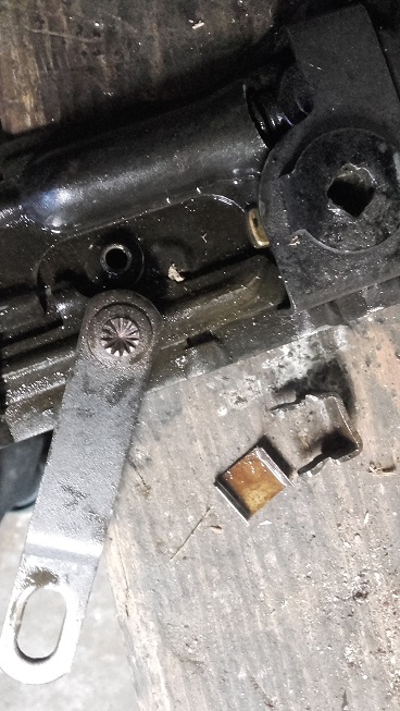

Concernant la fermeture par l'intérieur de la portière avant droite, cela marche si j'enlève ce guide.
20160410_191758.jpg [ 116.2 Kio | Vu 9236 fois ]
, j'ai bien envie de démonter complètement le poussoir et de limer la partie qui vient en butée sur cette pièce :? . J'ai mis une poignée avec clef coté conducteur et sans clef coté passager :shock: :shock: :shock: Oh. Sacrilège ,et l'origine alors :twisted:
Je pense donc que je n'ai plus besoin de la partie du poussoir qui vient en butée :?

Ton contacteur de démarreur est un Ducellier, avec le câble de démarrage qui le traverse
Peut-être que le ressort de rappel du câble à l'intérieur est gêné par quelque chose (toron de câble abîme ou ressort trop souple)
Par contre, ce contacteur parait être un peu trop sur le coté, il me semble (est-ce la photo ?) qu'il devrait être plus au dessus du démarreur
Cela ne peut venir que d'une chose : le boulon pointeau qui tient le démarreur n'est peut-être pas dans le trou prévu dans le nez de démarreur
