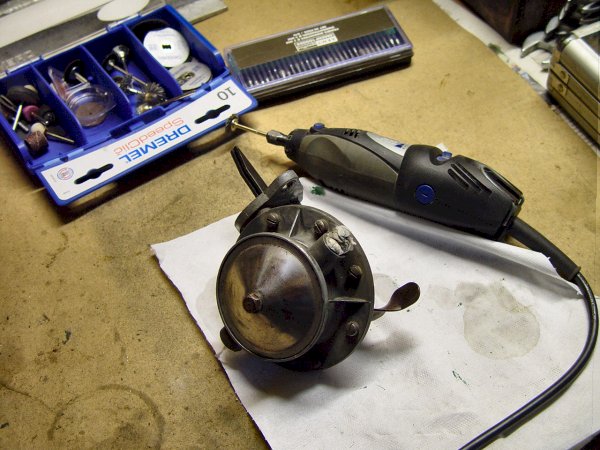

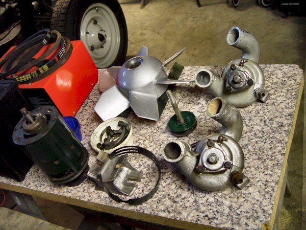

J'ai bossé sec sur la 15 ces derniers jours, de quoi oublier un peu Germaine. Mais il faut dire que la météo n'a pas été très clémente pour des balades ces derniers temps.
Dsc03935_6.jpg [ 68.43 Kio | Vu 10192 fois ]
Réparation de la dynamo, réfection de l'hélice, préparation d'une pompe à eau de remplacement.

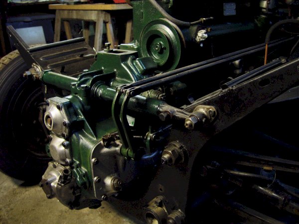

P'tit coup de rafraîchissement au groupe moteur-BV
Dsc03943_6.jpg [ 56.32 Kio | Vu 10224 fois ]
