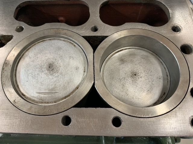

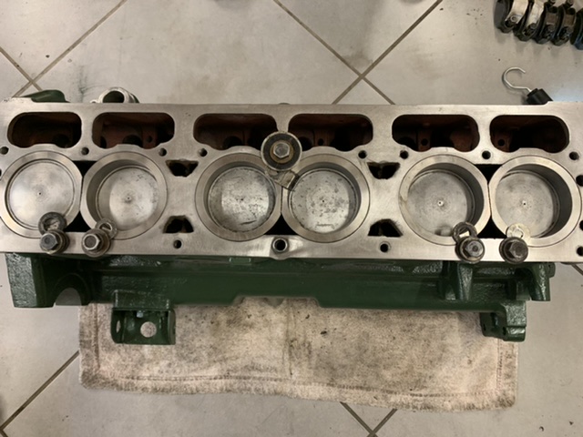

Les chemises, pistons et bielles des cylindres 1 et 2 sont montés.
On vérifie que le désafleurement des chemises est de 1/10e mm.
E6DCB090-7D01-4912-97B6-C40FA3DFCDCC.jpeg [ 107.13 Kio | Vu 8880 fois ]

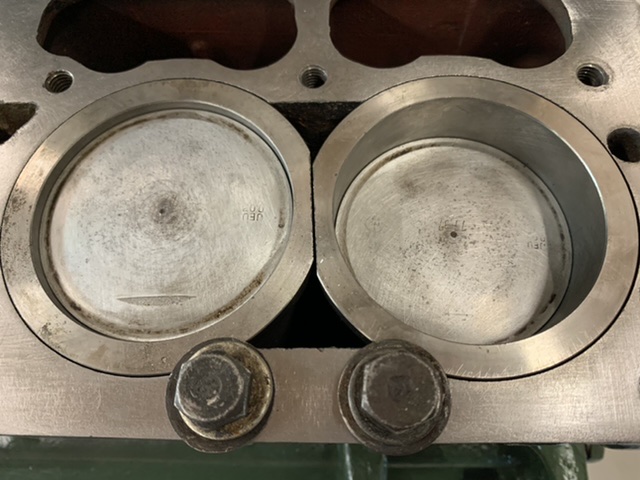

Puis les chemises sont immédiatement bloquées avec vis et rondelles.
Cette opération est indispensable lors du retournement du moteur pour monter le vilebrequin.
93CEE197-6715-4D1E-AECC-EA8FFC385278.jpeg [ 104.82 Kio | Vu 8766 fois ]

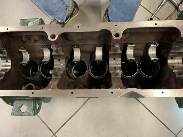

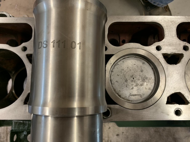

On poursuit le montage des chemises, pistons et bielles des cylindres 3 et 4.
Remarquez la chemise référence DS111-01 en pièce d’origine Citroën...
56D47AD2-9148-429F-B13F-79D0FA99A423.jpeg [ 87.25 Kio | Vu 8840 fois ]

On termine par le montage des chemises, pistons et bielles des cylindres 5 et 6.
Toutes les chemises ont été bloquées pour permettre de retourner le bloc moteur.
06204183-6EDC-4C9F-A422-40149EF7AE37.jpeg [ 106.78 Kio | Vu 8859 fois ]

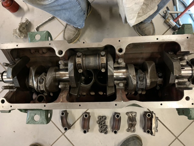

On retourne le bloc moteur pour le montage du vilebrequin.
BF696A8B-68AD-42C5-8C75-15A48B4E7BAF.jpeg [ 88.55 Kio | Vu 8826 fois ]

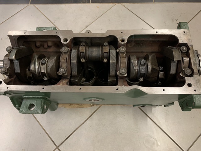

On monte le vilebrequin dans ses 4 paliers, puis on monte les 6 chapeaux de bielles.
F5F90E91-B967-43FA-BEB4-0BF5E0C8EF09.jpeg [ 103.48 Kio | Vu 8900 fois ]

Et enfin, on termine par le montage des 4 chapeaux de paliers avec leurs arrêtoirs.
624E05F5-B8F6-414A-A40F-B05F491E4CB1.jpeg [ 88.83 Kio | Vu 8815 fois ]
