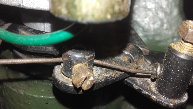

:D Voilà la patte que j'ai rabattu pour le jeu de la tête de delco

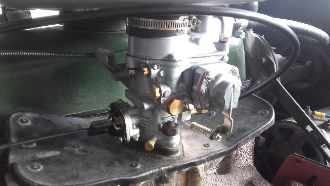

Et le beau carbu tout neuf

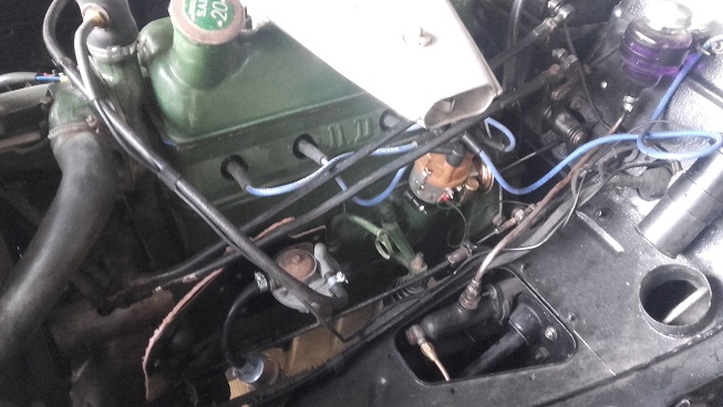

Le filtre déplacé avant la pompe suivant vos conseils

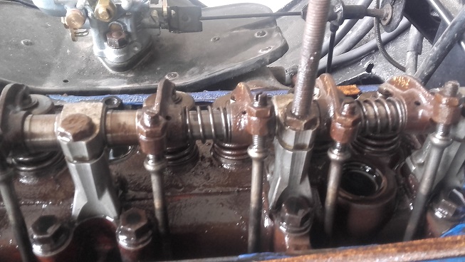

Les culbuteurs que je vais essayer de régler ce week end
