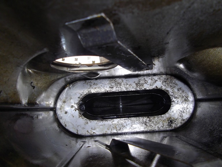

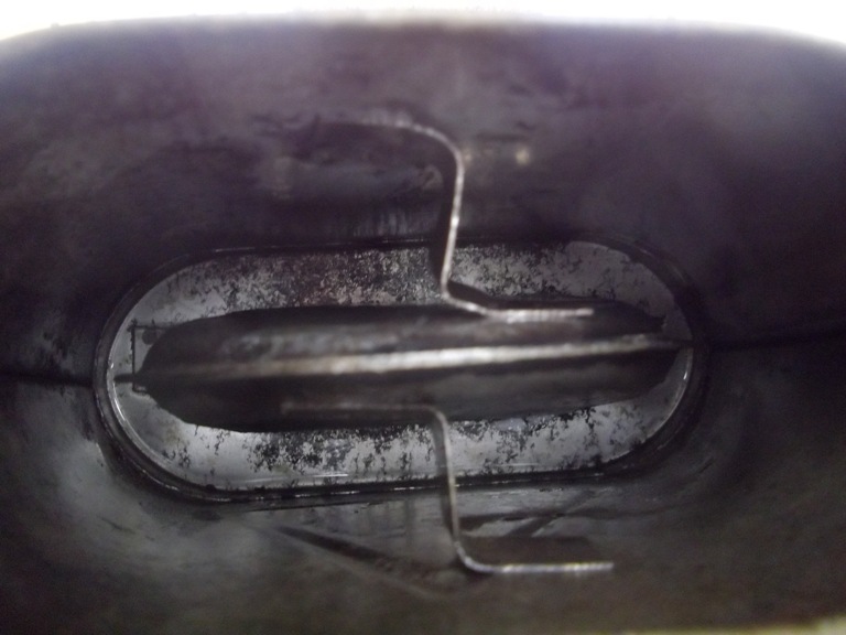

Voila ce que ça donne après 10h dans le bain et un petit coup de karcher pour nettoyer
Commentaire: intérieur côté cartouche

Commentaire: intérieur côté entrée d'air avec le résonateur

Plus une trace de saleté ou de peinture :D YA pu K repeindre :lol:
