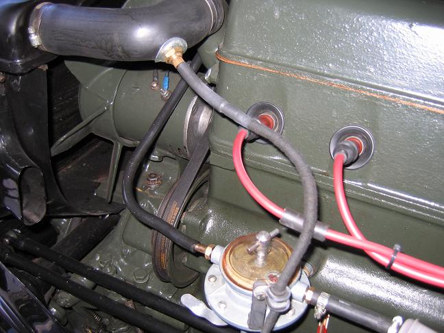

Bonjour Pierre.
Il y a aussi les embouts de bougies de COX mais il sont rouge aussi !!!!!!!!
15 Six accessoires 017MOD.jpg [ 67.44 Kio | Vu 9176 fois ]
mais il y a un cache autour.
Amitiés.
