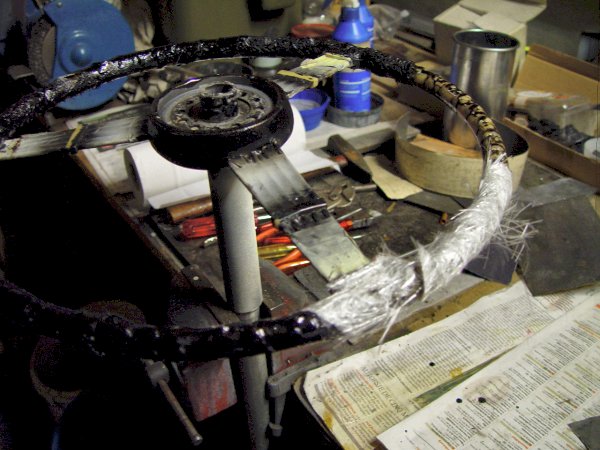

J'ai deux Quillery(s) de 42,5 cm pour BL. Les deux ont la maladie...
J'en suis au cinquième essai pour essayer de les sauver. Celui que j'ai utilisé lors des précédentes sorties est devenu mou et collant, des mois plus tard.
Je ne m'explique pas comment cette transformation chimique s'opère. Elle fait carrément fondre la peinture. On en a du coup plein les mains... :(
J'avais en urgence fait un mélange de mastic fin et de résine de polyester appliqué au pinceau, qui sur certaines portions a tenu le coup. Est-ce la solution, une solution ?
Sur celui-ci, je mets le paquet. J'ai enlevé de la matière, et fabrique carrément une coque par-dessus, cette fois avec de la fibre en renfort. Ce sera un gros boulot pour lui redonner une forme, mais j'aimerais bien vaincre une fois cette saleté de maladie.
Commentaire: Une couche de résine teintée et application de la fibre.
