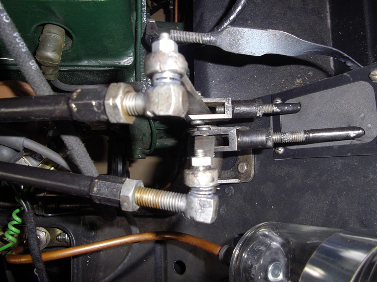

non mais tu peux modifier les biellettes côté TDB :wink:
MessagePosté: Mar 02 Oct, 2012- 14:12
Bonjour Philippe
y a plus qu'à chauffer pour tordre les leviers
MessagePosté: Mar 02 Oct, 2012- 18:52
cx25d a écrit:
Bonjour Philippe
N'importe quoi :lol: je vais plutôt voir si je peux intervertir les barres à la commande
Commentaire: réglage
TRACTION 006 - Copie.JPG [ 184.18 Kio | Vu 6406 fois ]
MessagePosté: Mar 02 Oct, 2012- 18:55
Philippe MENAGER a écrit:
... je vais plutôt voir si je peux intervertir les barres à la commande
Ah quand même depuis le temps que je te le dis :roll:

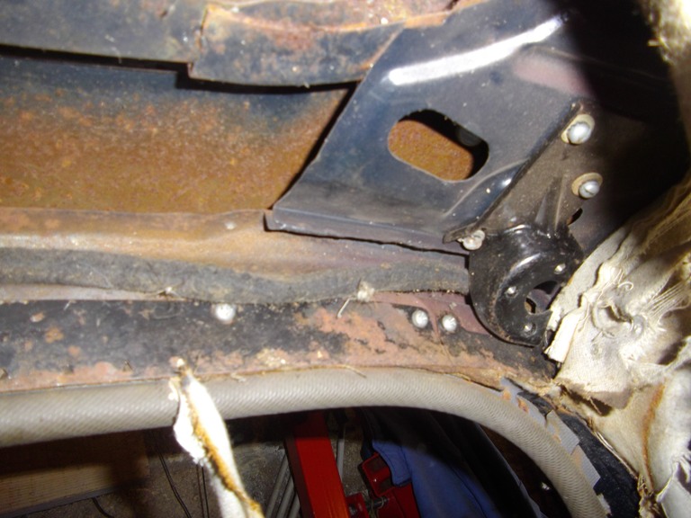

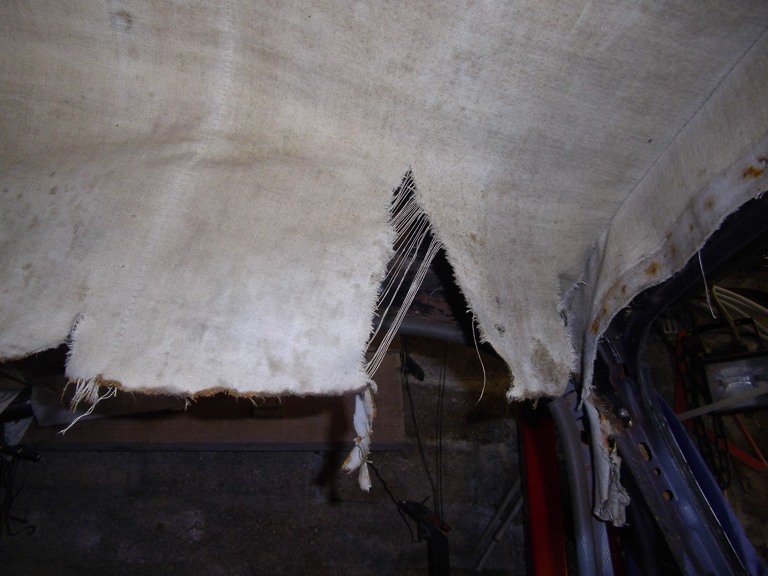

:lol: Faisceau partie AR :shock: ce n'est vraiment pas beau la haut
Commentaire: Peut être qu'il faut que je change le ciel de toit

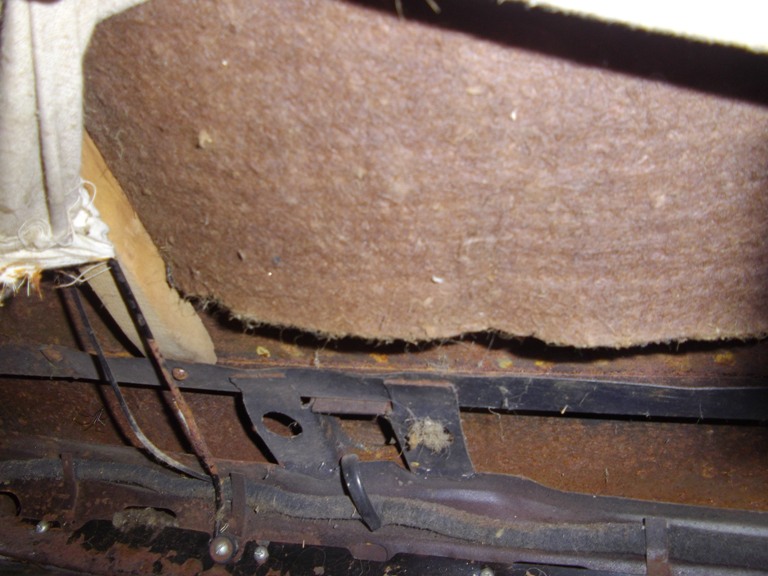

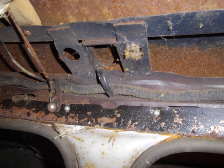

Commentaire: encore 50 trucs à démonter

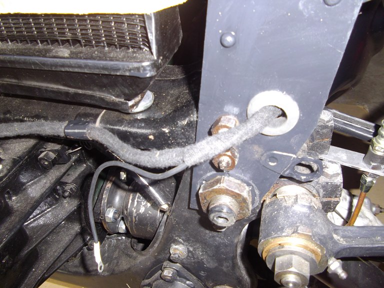

Commentaire: isolation d'époque
TRACTION 013 - Copie.JPG [ 169.14 Kio | Vu 6402 fois ]
Commentaire: Surtout légèrement sublimée "atchoum"
TRACTION 014 - Copie.JPG [ 152.14 Kio | Vu 6389 fois ]

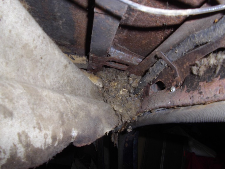

MessagePosté: Mar 02 Oct, 2012- 20:00
Bonsoir Philippe, tu as eu des souris?
MessagePosté: Mar 02 Oct, 2012- 20:31
Pas encore trouvé dans l'habitacle mais il y avait des noisettes et des noix dans l'essieu AV :D

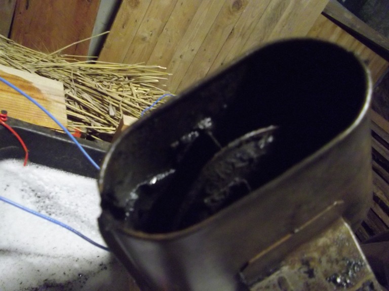

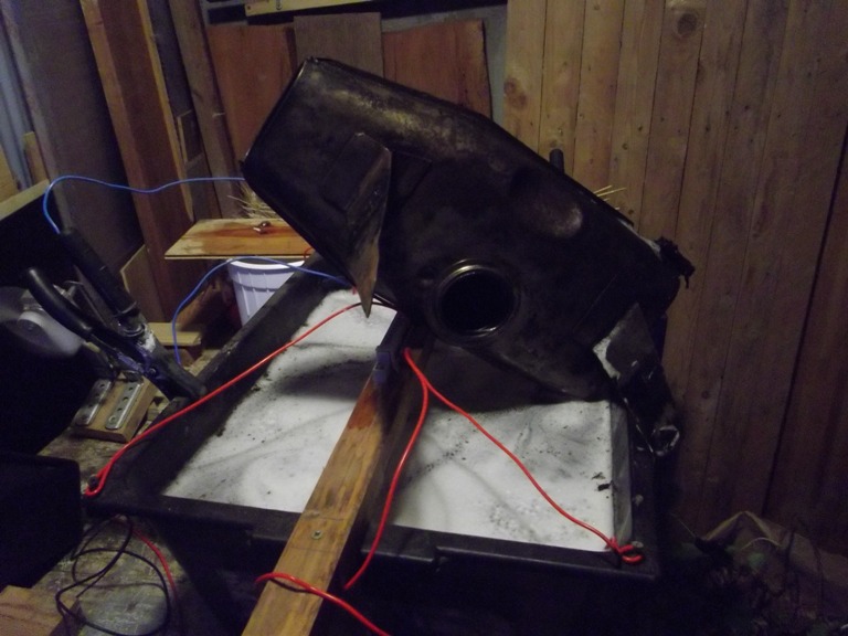

Bonsoir, nettoyage et décapage du filtre à air dans le bain d'électrolyse
Commentaire: sortie de bain

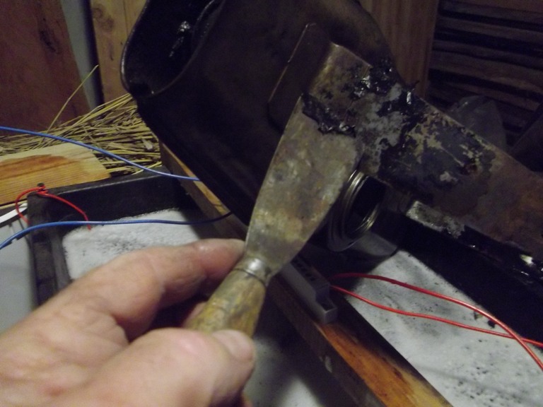

Un petit coup de grattoir
Commentaire: la peinture se désagrège
TRACTION 015 - Copie.JPG [ 150.14 Kio | Vu 6292 fois ]

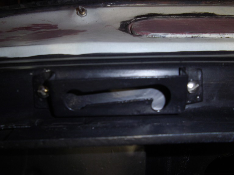

remise en état et remontage des guides de capots
Commentaire: arrêtoir de capot remis à neuf
TRACTION 006 - Copie.JPG [ 118.73 Kio | Vu 6294 fois ]

C'est quoi cette méthode de décapage du filtre à air, Philippe ?
Quel avantage ?
MessagePosté: Lun 08 Oct, 2012- 08:48
Quel avantage ?
Bonjour Pierre,
L"avantage est de pouvoir nettoyer l'intérieur inaccessible de ce filtre de la crasse entassée sur la peinture d'origine. Cela évitera de retrouver cette crasse se coller sur la cartouche filtrante quand tout ça sera bien chaud. :wink:
MessagePosté: Lun 08 Oct, 2012- 08:55
J'ai pas répondu sur la méthode ,
c'est de l’électrolyse réalisée avec un chargeur batterie. le + sur deux éponges métallique en inox et le - sur la pièce le tout plongé dans de l'eau chargée avec des cristaux de soude et tu attends quelques heures sans forcer en faisant autre chose. :D
Je refroidi le chargeur avec un petit ventilateur de four à micro onde sinon trop chaud il disjoncte :wink:
MessagePosté: Lun 08 Oct, 2012- 14:00
Ça marche très bien cette méthode par contre ça prends des plombes, l'avantage c'est que cela travaille tout seul :) le seul point négatif je trouve c'est que ça nettoies moins bien l'intérieur des pièces, le courant passant toujours par le chemin le plus court.
MessagePosté: Lun 08 Oct, 2012- 14:13
Je n'ai pas a m'en plaindre pour le moment.
