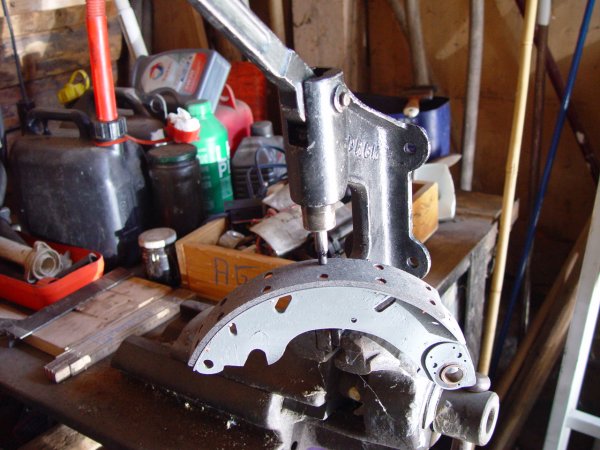

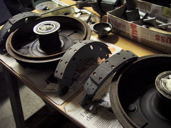

Rivetage des garnitures arrières, qui ne sont pas de la même qualité que celles de devant. Plus dures... :roll: Tant pis.

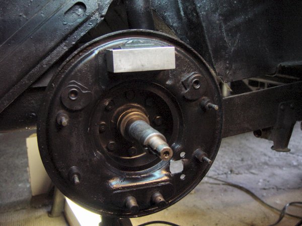

Antirouille et peinture des flasques de freins.

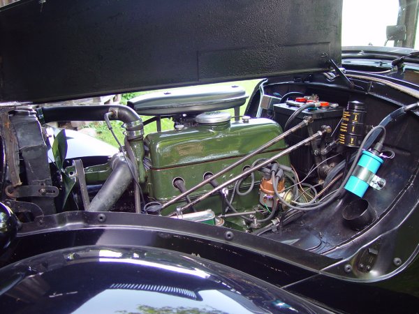

Passé les 500km aujourd'hui (+ une cinquantaine en statique), je me suis autorisé une montée en régime pleine avance sur la seconde: Ça marche... Là où avant révision il devenait rugueux et s’essoufflait, il passe d'un bruit d'aspiration à une sonorité beaucoup plus énervée, genre gros bourdon en piqué si vous voyez ... :lol: J'ai coupé alors qu'il montait toujours aussi fort de peur de rentrer à pied, parapluie à la main... :mrgreen:
Pour parler de l'avance à l'allumage, j'ai l'impression qu'en calant à la lampe témoin, on est très loin d'être dans un réglage optimal de l'avance. Car même lorsque je tourne la molette d'avance d'un quart de tour, il n'y a aucun cliquetis, en SP 98 en tous cas. Je vais faire quelques essais avec plus d'avance...

Sur un 11D, le calage est à sauf erreur 12°.
Sur le Perfo 8° auxquels on peut aisément ajouter 4°
Je n'irais pas au-delà pour l'instant, même si l'utilisation du SP98 permet certainement plus.
A moins d'hériter d'un doux mélange dans le réservoir en faisant le plein en grande surface (surtout en France) tu n'auras pas à priori à modifier l'avance pendant tes vacances... :roll:

Donc en pratique: je cale mon allumeur à la lampe témoin, il n'a ni avance ni retard. Puis je tourne mon allumeur de 12 degrés dans le sens anti-horaire, il a une avance de 12 degrés.

Tu peux aussi caler à la pige (8°) et lampe témoin avec ta manette d'avance sur plein retard.
Il y a une méthode dans la RTA, sinon le blog d'Onzam...
http://rouler-en-traction-avant.blog4ev ... umage.html
Mais pour moi elle avait l'air correctement calée l'autre jour. Aucune tendance à chauffer malgré les 30 degrés de température et des parcours en ville.

Je rebondis sur le propos de 11Légère à propos de l'avance et il est vrai que nos moteurs sont peux sensibles au cliquetis du fait de leur faible taux de compression. Mais pour autant cela ne signifie pas qu'il n'existe pas, j'ai fait pas mal d'essais au banc de puissance pour trouver le bon réglage et garder une marge de sécurité, par contre de là à dire qu'il faut x°, je pense sincèrement que c'est loin d'être un cas général. On peut donc prendre les réglages d'origine légèrement corrigé de 3-4° ensuite rien ne remplace un passage au banc pour tirer la pleine puissance de ce moteur. Si un jour mes voisins helvètes veulent traverser le Léman on pourra regarder ce qu'ont nos tractions dans le ventre :)
