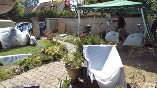

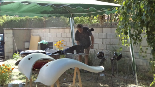

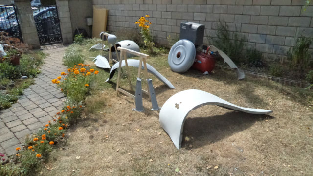

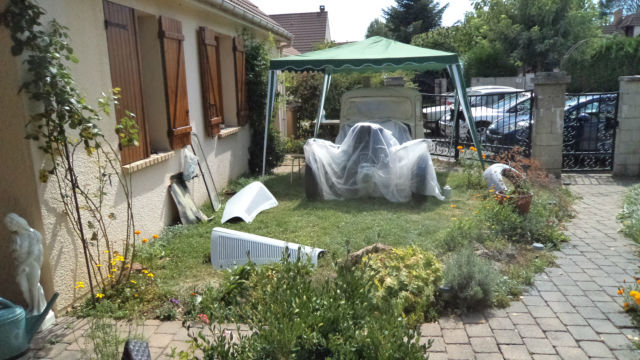

c'est comme celà quant on bosse dehors il faut faire et composer avec le temps :o donc pas le choix,j'avance quand c'est possible même si j'avoue que c'est dingue et un travail de dingue le ponçage :roll:
je bosse aujourd'hui donc relache,ça va faire du bien un peu de repos 8) je termine l'aile avant demain et ponçage de la caisse pour la peinture enfin c'est ce qui est prévu :D :wink:

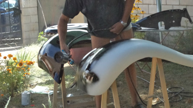

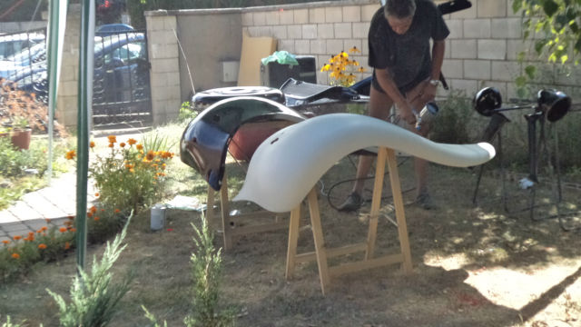

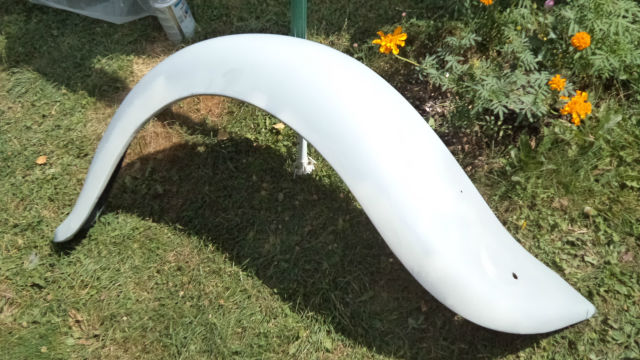

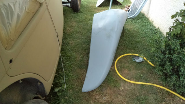

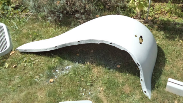

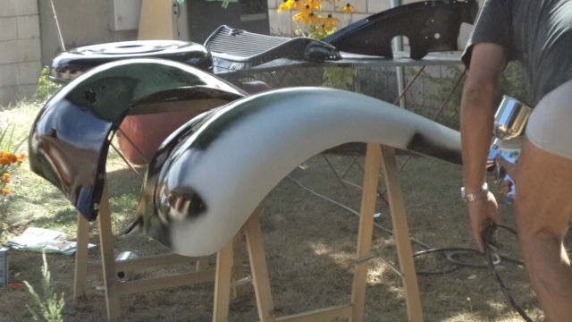

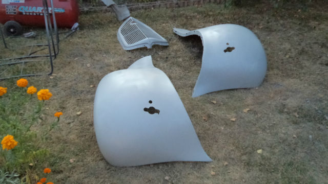

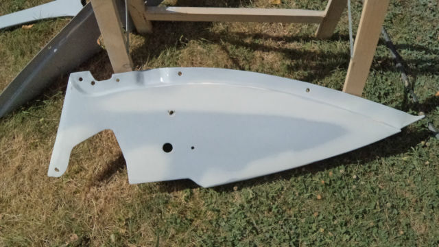

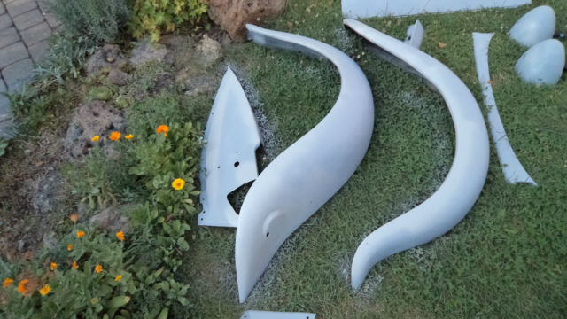

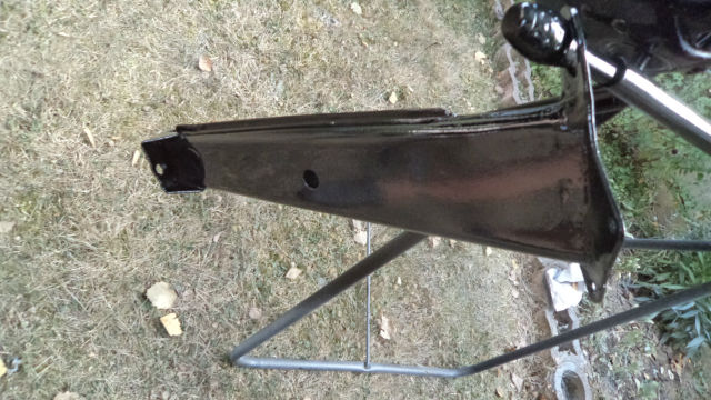

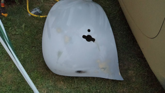

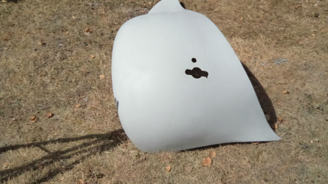

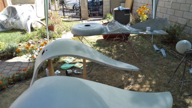

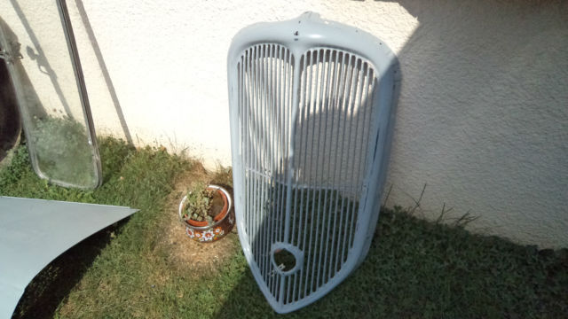

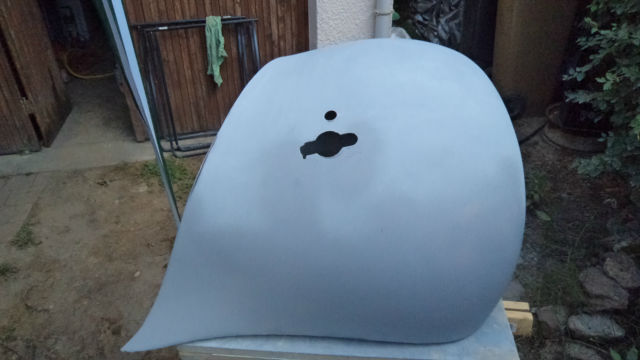

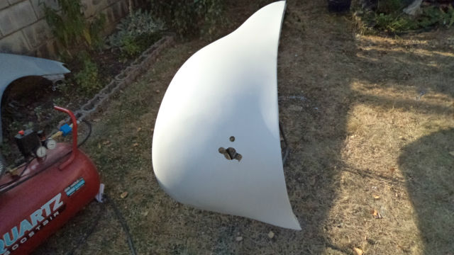

Une garde difficile le planning a changé car ce matin c'était repos :D ,puis ponçage,lavage,dégraissage comme toujours :cry:

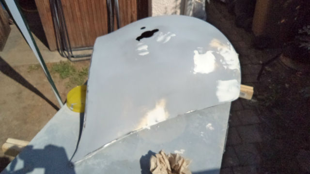

les coulures ne sont plus qu'un mauvais souvenir :roll:

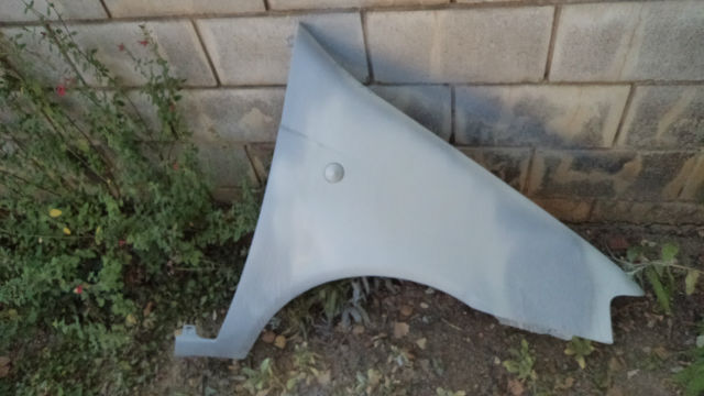

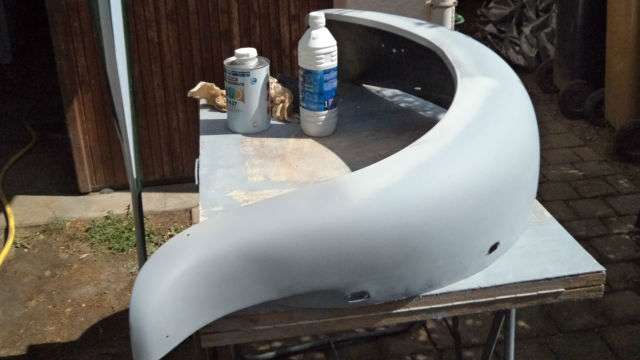

il faut repasser de l'apprêt pour une bonne finition ce qui veut dire ponçage mais bon quand on aime :lol: ,le réglage du pistolet sur une aile de PUNTO c'est moins grave :)

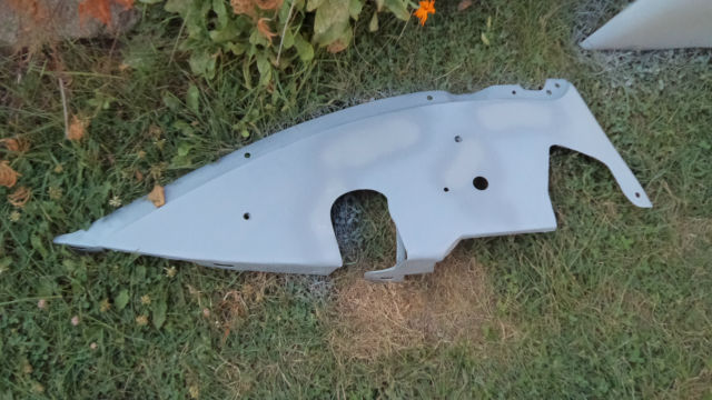

pas de réaction,c'est tout bon 8)
pareil sur les ailes,je suis aux anges :oops:

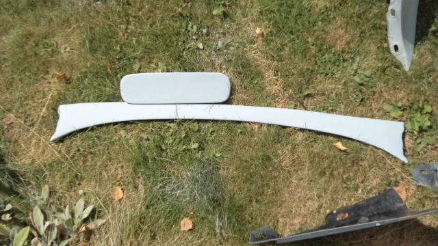

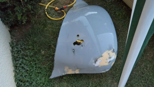

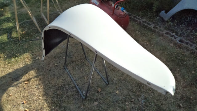

des retouches
les bordures
voilà c'est terminé pour aujourd'hui mais je suis content de moi :wink:
alain

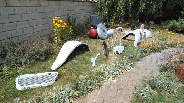

ho c'est madame qui va être contente, le gazon va être repeint en gris :lol:

c'est sûr madame sera contente de retrouver son jardin,aujourd'hui cela ressemble plus à une casse :lol:
et je ne parle pas de l'état du garage :lol: :lol:
moqueurs :D :wink:

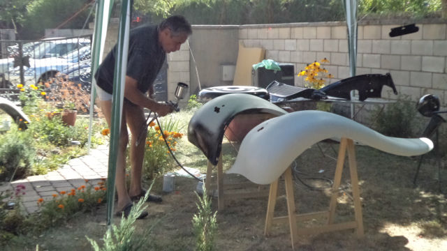

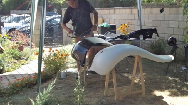

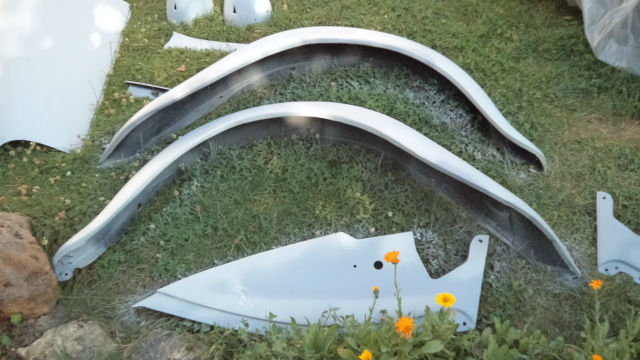

MessagePosté: Mer 22 Aoû, 2012- 19:09

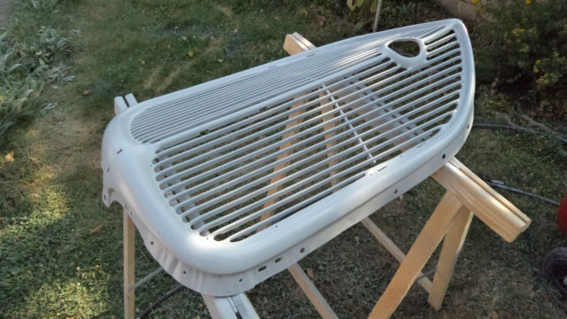

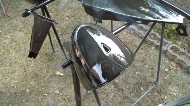

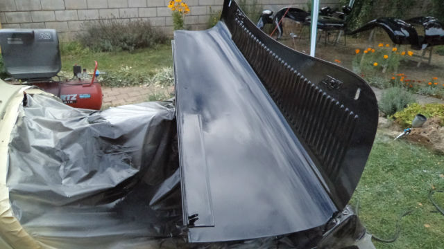

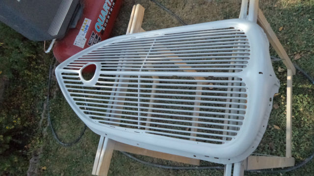

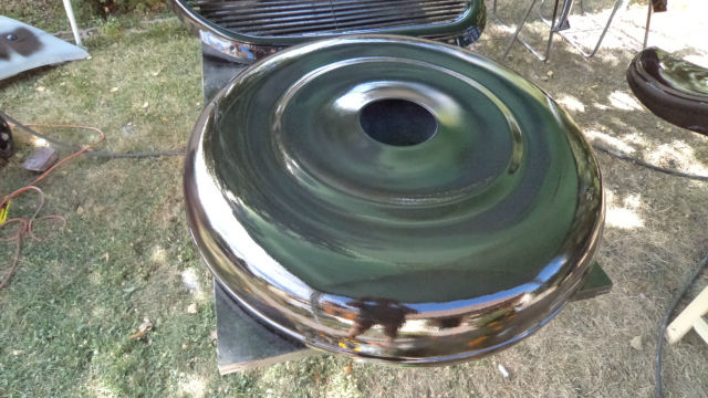

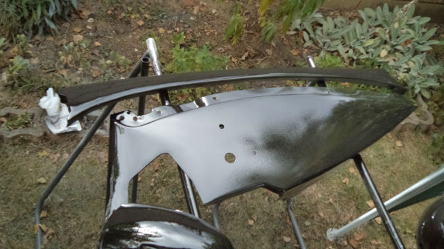

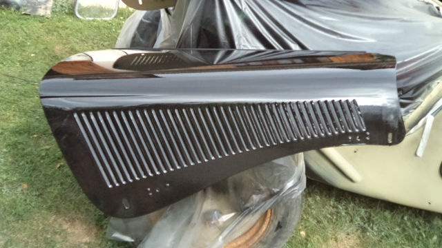

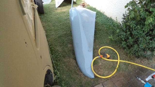

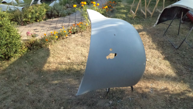

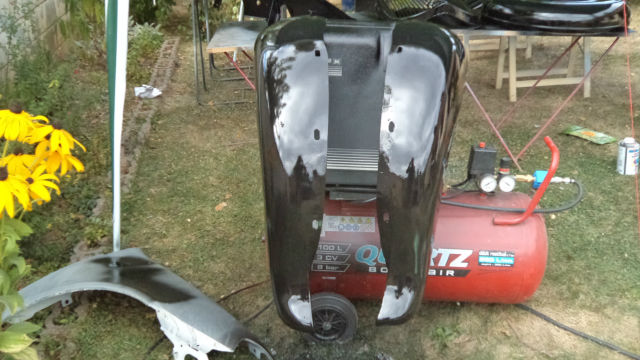

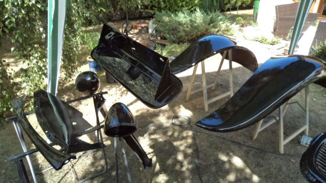

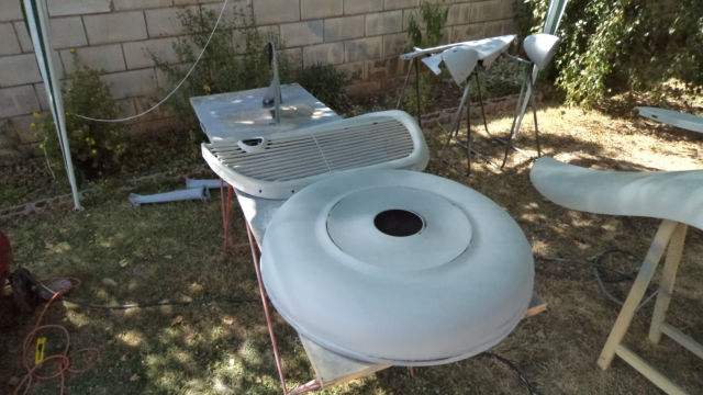

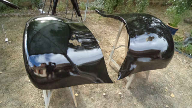

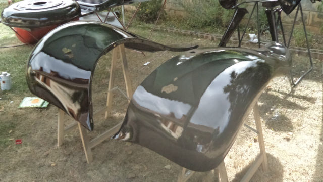

Bon passage de tous les élément au 600 à l'eau :cry:
ça sèche 8-)
le gris de l'apprêt sur les fleurs moi je dis c'est de l'art :lol: :lol: sylvie ne trouve pas :shock:

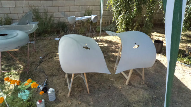

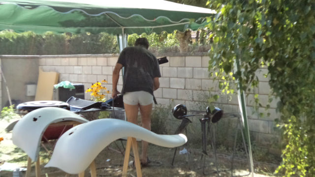

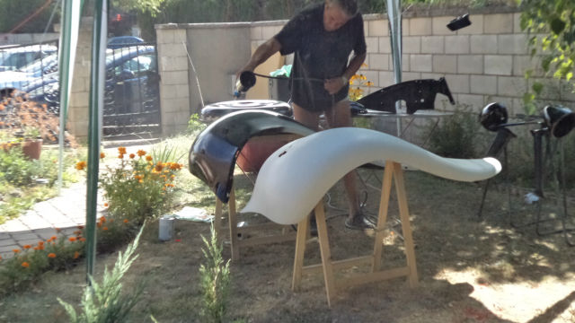

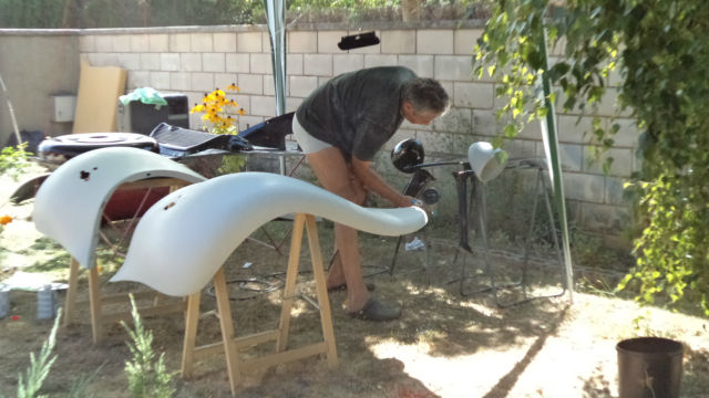

il faut virer le barnum
et préparer la cabine de fortune :D
tout est passé au dégraissant

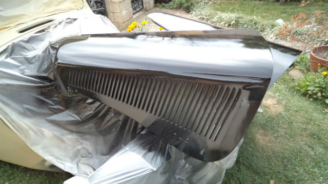

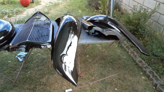

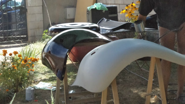

le pétard attend

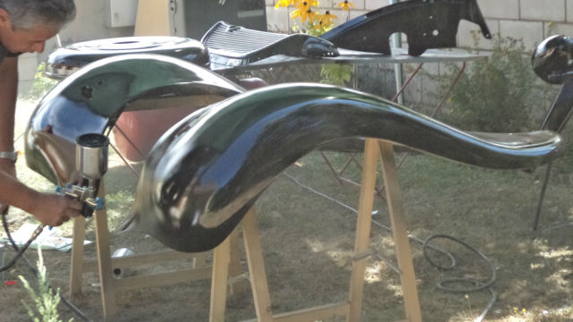

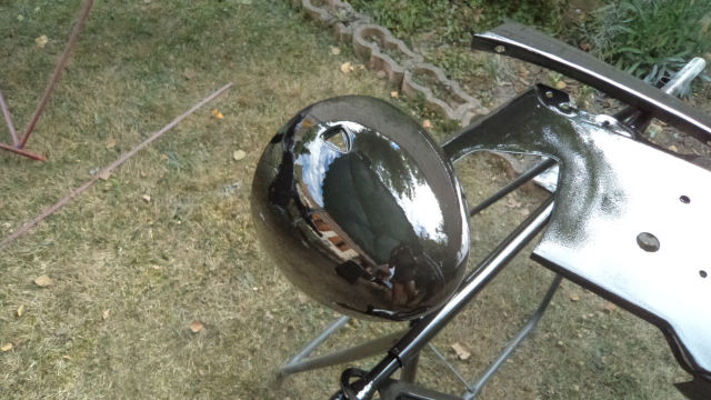

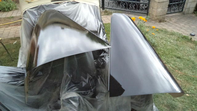

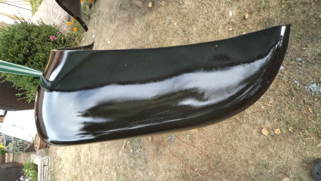

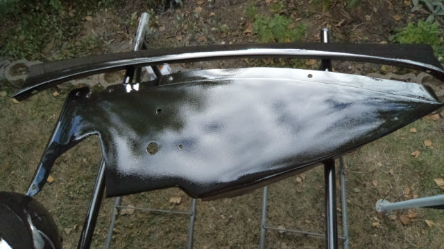

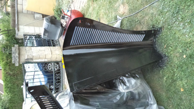

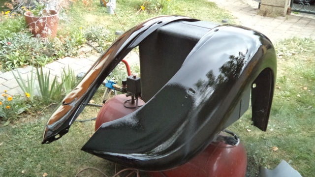

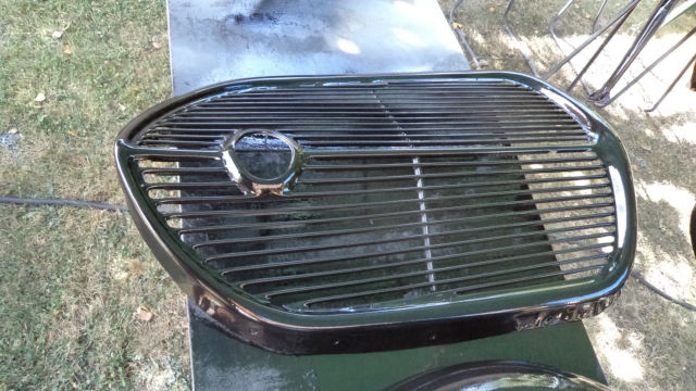

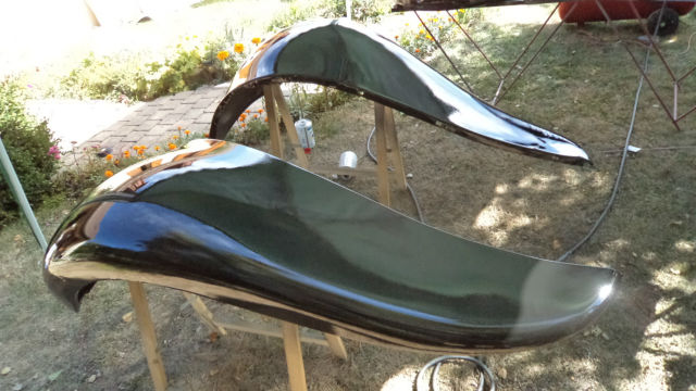

que le noir soit,ma chérie est forte j'étais tellement dedans que je n'ai rien vu :roll:

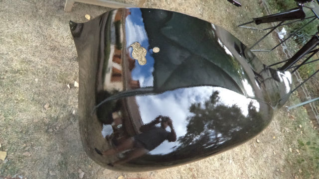

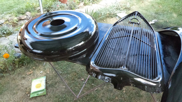

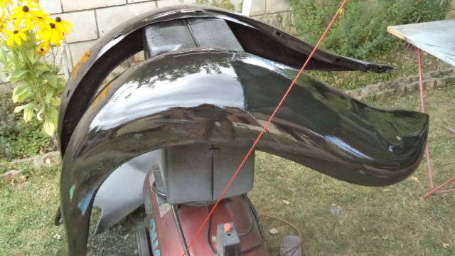

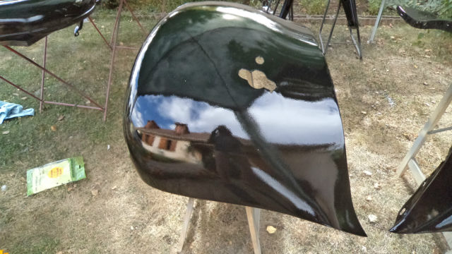

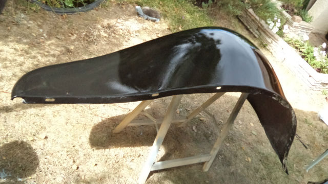

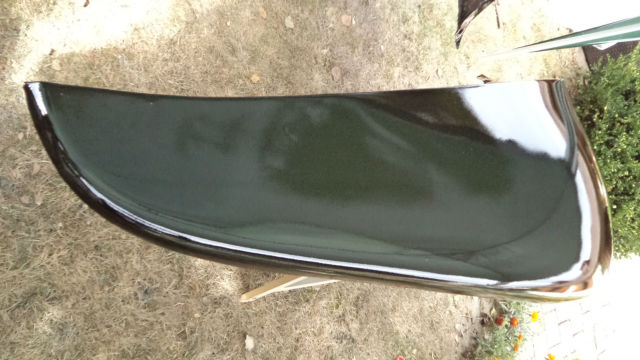

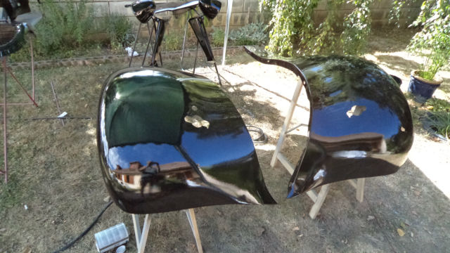

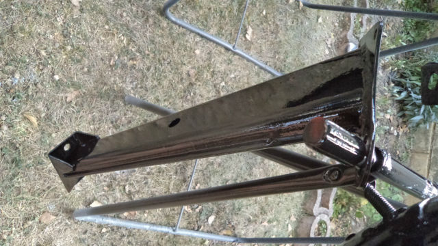

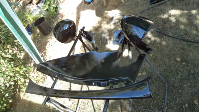

ça donne cela,peau d'orange

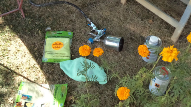

pas facile la peinture entre réglage de pétard et la préparation,ça donne bien sur les photos comme toujours mais il y a des coulures et cette peau d'orange,je vais attendre que la peinture tire et séche puis polissage pour voir ce que ça donnera
alain
