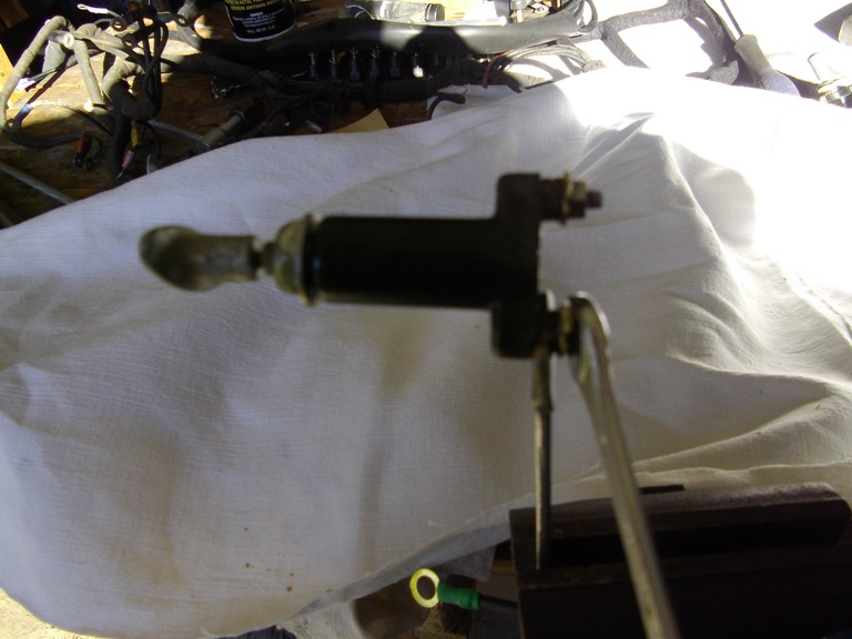

Bonsoir, bon ça continue, malgré mes précautions les écrous sont tellement soudés par la rouille et en plus une clé qui ripe et voila le résultat
Commentaire: Contacteur de plafonnier
TRACTION 009 - Copie.JPG [ 123.4 Kio | Vu 6893 fois ]
il faut que j'en trouve un autre

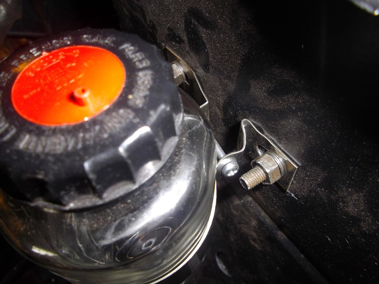

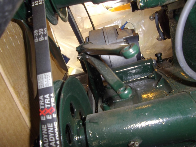

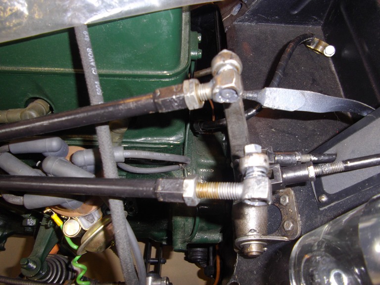

Obligé de modifier le support réservoir de liquide de frein car ça touchait à la commande de BV en 1ère
Commentaire: pas jojo
TRACTION 005 - Copie.JPG [ 162.65 Kio | Vu 6871 fois ]
Commentaire: mais efficace
TRACTION 003 - Copie.JPG [ 162.19 Kio | Vu 6893 fois ]

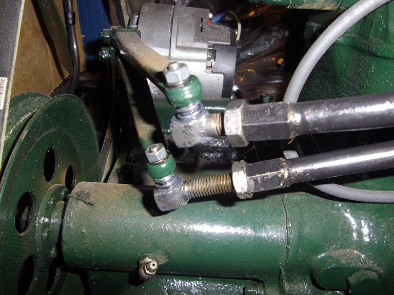

D'ailleurs c'est bizare la cde 2ème 3ème le réglage est presque à fond de serrage alors que 1ère MAR est presque totalement dévissé ????
Mais tout passe bien.
Commentaire: Côté habitacle
TRACTION 006 - Copie.JPG [ 180.54 Kio | Vu 6877 fois ]
Commentaire: Côté BV
TRACTION 007 - Copie.JPG [ 173.97 Kio | Vu 6895 fois ]

Ho ben c'est sûr, il va marcher moins bien maintenant :?
Attends de mettre le moteur en route :lol:
MessagePosté: Ven 28 Sep, 2012- 08:01
D'ailleurs c'est bizarre la cde 2ème 3ème le réglage est presque à fond de serrage alors que 1ère MAR est presque totalement dévissé ????
Probablement que la position de la biellette de 1ère-MA du sélecteur y est pour quelque chose...
Mais si çà fonctionne comme-çà... basta... Image
MessagePosté: Ven 28 Sep, 2012- 11:58
comme le dit pierre il y a 2 réglages,les barres et les biellettes donc si ça marche c'est tout bon :D :wink:
alain

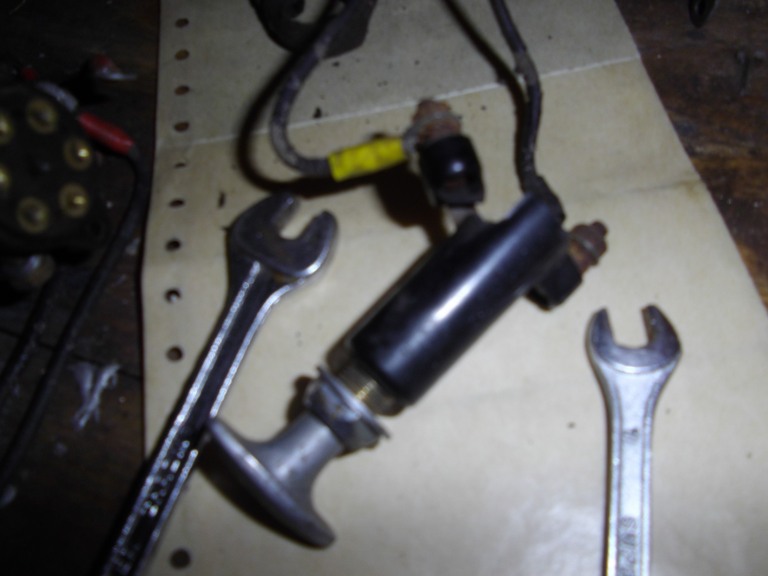

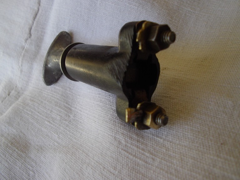

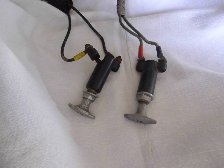

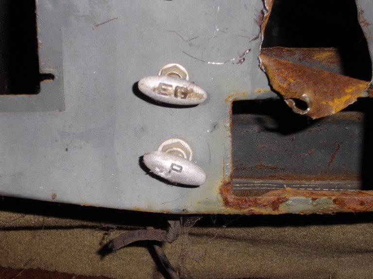

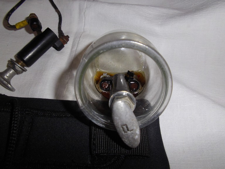

Bonjour, hier j'ai récupéré le contacteur de plafonnier sur le restant de la caisse qui m'a servi à faire la greffe de coffre sur Désirée
Commentaire: petit bout de TA
TRACTION 001 - Copie.JPG [ 183.36 Kio | Vu 6784 fois ]
Commentaire: Tirette en "stock"
TRACTION 002 - Copie.JPG [ 146.72 Kio | Vu 6790 fois ]
Commentaire: c'est mieux comme ça
TRACTION 003 - Copie.JPG [ 95.77 Kio | Vu 6788 fois ]
Ce coup ci je n'ai pas l'intention de me faire avoir, dans du JB 80 depuis hier au soir
Commentaire: dans le JB 80
TRACTION 004 - Copie.JPG [ 159.19 Kio | Vu 6795 fois ]

Bonjour, après 48h dans du JB80 et un coup de brosse métallique
Commentaire: C'est plus lisible
TRACTION 002 - Copie.JPG [ 159.55 Kio | Vu 6648 fois ]
Une clé de 7 coincée dans l'étau et limée en épaisseur pour ne toucher qu'a l'écrou , et hop miracle ça marche.
Commentaire: dévissage
TRACTION 004 - Copie.JPG [ 142.59 Kio | Vu 6638 fois ]

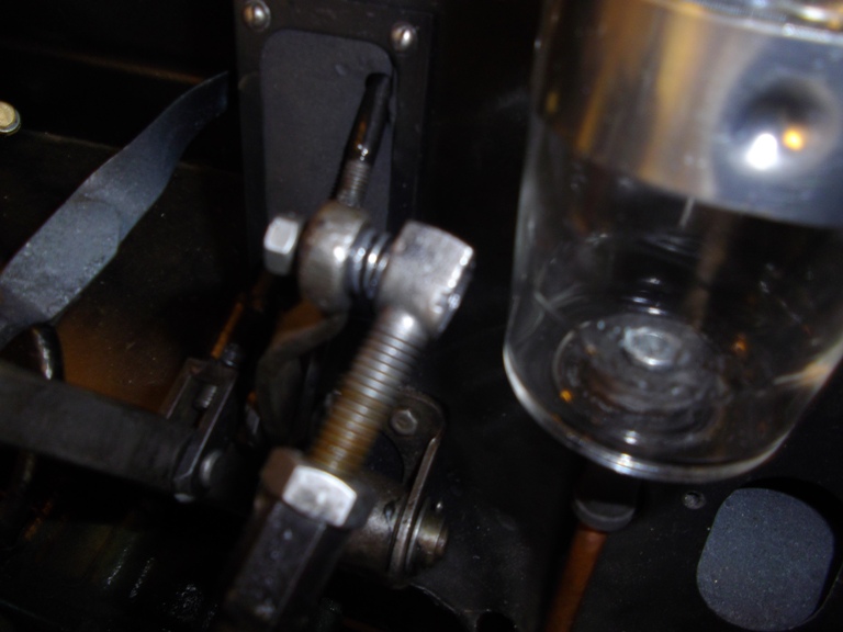

Pour la cde de vitesse pas possible de modifier l'orientation des leviers sur la BV car monté avec une clavette
Commentaire: pas de changement d'orientation possible
TRACTION 005 - Copie.JPG [ 168.54 Kio | Vu 6667 fois ]
