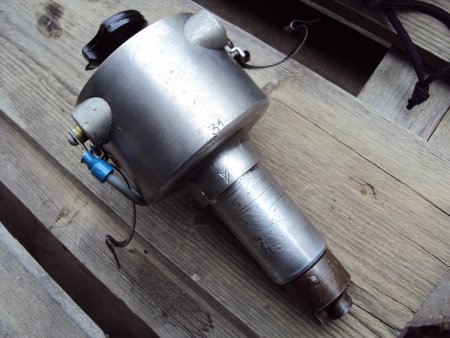

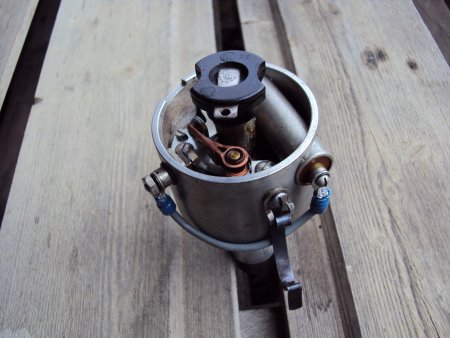

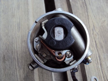

Question suivante... :? ... aux connaisseurs,
J'ai trouvé ce distributeur RB avec un condensateur traversant... sans tête.
Dsc00404_w6.jpg [ 32.43 Kio | Vu 12392 fois ]
Dsc00405_w6.jpg [ 32.32 Kio | Vu 12427 fois ]
Dsc00406_w6.jpg [ 36.56 Kio | Vu 12080 fois ]
...en excellent état mais... était-il sur monté sur 15six ou modèle de six cylindres antérieur. (ex Rosalie au autre ?)

ça ressemble fort à du 15/6 !

Ce distributeur était monté sur...
... une 7c de 1937 avec une tête pour 4 cylindres... :lol:
Elle ne tournait pas très rond... paraît-il... :wink:

Vu le même modèle monté sur une 6H.

Merci Olivier,
Je vais me mettre à la recherche d'une tête, je crois bien horizontale, pour ce modèle.
...Il n'a pas dû beaucoup tourner... aucune trace d'usure sur les cames, pas de jeu.

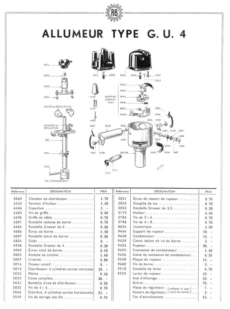

Edit: ... la réponse est venue de Torsten qui a publié de ce document :
il s'agit d'un RB GU6 distributeur utilisé de 1939 à 1950.
Le dessin ci-dessous montre un RB GU4.
...Un grand Merci à Torsten :wink:
RBGU4.jpg [ 158.28 Kio | Vu 10878 fois ]

Pour l'allumeur, j'ai gardé celui d'origine auquel j'ai adjoint une tête de distribution de Jaguar XK. Son diamètre est plus grand, l'effet couronne est plus faible, il faut une bague alu d'adaptation du diamètre. Avec la bobine Bosch bleue et un multic ça marche super et pas de surchauffe.

Le distributeur RB semble avoir une taille (diamètre) plus grande que celui présent dans ma voiture, raison pour laquelle il m'intéresse. Je crains un peu cet effet de couronne, vue la puissance de la bobine HP Bosch que j'ai acquise pour cette voiture.
