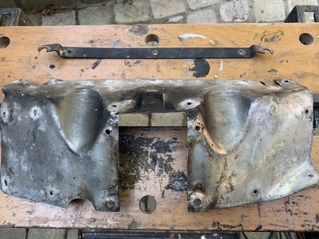

Surtout en dessous, du coté des plaques en amiante.
5FD63C46-99B4-483B-9C05-D3BB9CA0DA4C.jpeg [ 134.5 Kio | Vu 8887 fois ]

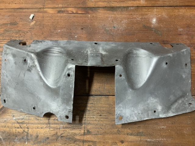

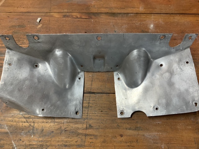

Polissage de l’écran en aluminium à la laine d’acier et Belgom Alu, côté face.
3DFAB38F-79BA-427B-9202-89FF97F2D29A.jpeg [ 105.33 Kio | Vu 8874 fois ]

MessagePosté: Dim 17 Mai, 2020- 22:05
Président de la TU
Messages: 777
Et côté pile.
898D8719-5E7D-462D-B908-8125AFFBAAD1.jpeg [ 114.73 Kio | Vu 8919 fois ]

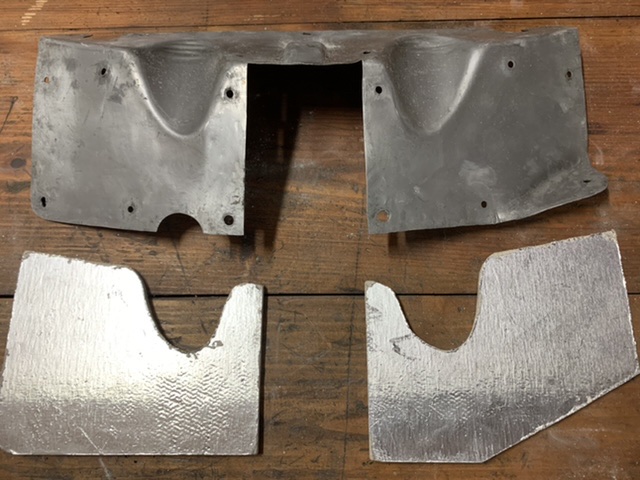

Après découpage à la scie sauteuse, voici les 2 plaques supérieures.
9114CE58-C69D-4772-B96D-93B6BA8CC94F.jpeg [ 116.76 Kio | Vu 8959 fois ]

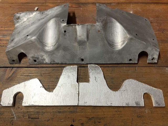

Et les 2 plaques inférieures.
5E238728-5E7B-4F91-A05E-E22087F32159.jpeg [ 111.9 Kio | Vu 8981 fois ]

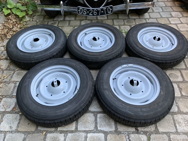

Aujourd’hui, montage des pneus et équilibrage des roues.
48E468D0-2226-4C77-A9C5-5AEF407C63BC.jpeg [ 136.5 Kio | Vu 8729 fois ]
