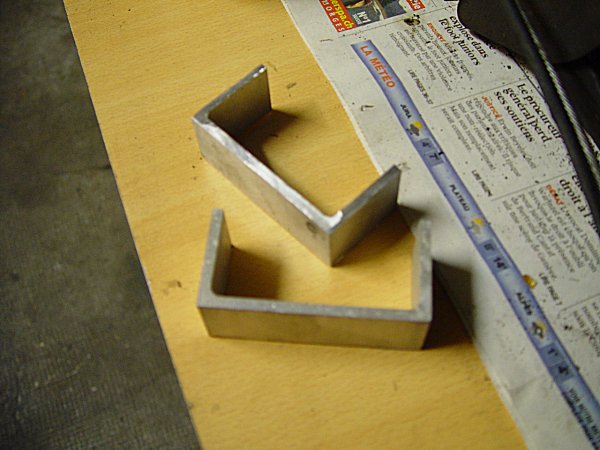

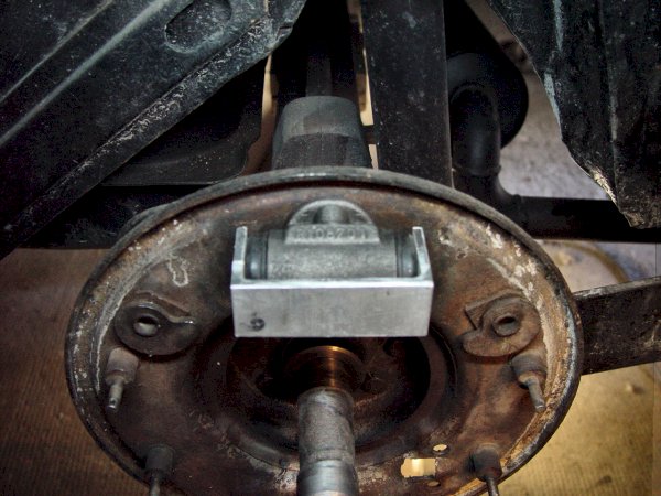

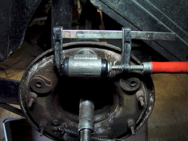

Les cylindres ne seront pas démontés... ils sont en état de neuf, ce que j'ai pu constater quand en repoussant, les pistons d'un côté, un autre est tombé en face, mais la coupelle est restée pile au bord... :?
Provisoirement, j'ai mis alors des serres-joints, mais peu pratiques pour restaurer ces flasques.
Dsc03800_6.jpg [ 60.71 Kio | Vu 10335 fois ]
Petite astuce pour y voir un peu plus clair, deux découpes dans un profilé de bonne taille :
Dsc03801_6.jpg [ 52.56 Kio | Vu 10374 fois ]
Je vais maintenant pouvoir m'occuper de ces flasques.
Dsc03802_6.jpg [ 62.58 Kio | Vu 10335 fois ]

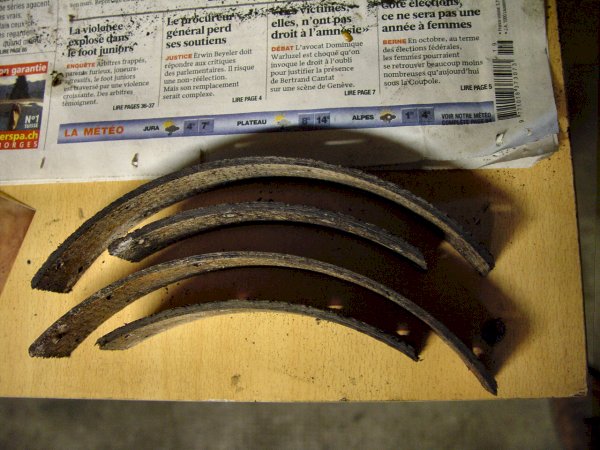

Dépose ensuite des garnitures (qui n'étaient pas collées, ouf !) et pas si moches que çà :
Dsc03806_6.jpg [ 67.16 Kio | Vu 10191 fois ]
