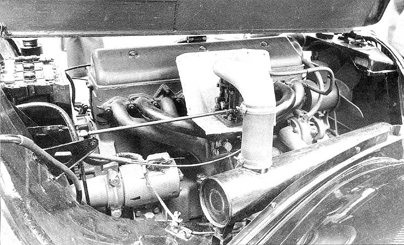

J'ai un problème pour monter la tringlerie de gaz au niveau du renvoi 589565 sur la tôle d'auvent.
Sur le MR (une seule image) et le catalogue de pièces, la position de cette tôle en forme de triangle est inversée... !
J'avais fait une photo avant démontage qui ne correspond pas non-plus à celle de l'éclaté du catalogue de pièces.
L'un de vous pourrait-il faire une photo d'un montage correct sur sa 15, y compris de la position du renvoi 589560 et des tringles verticale et horizontale...
Un grand merci d'avance...
Commentaire: ... trouvé sur le Net, ce montage est-il correct ?
sous_capot02.jpg [ 101.8 Kio | Vu 9261 fois ]

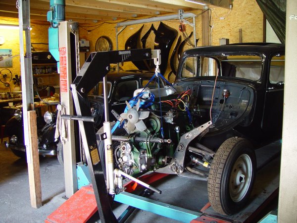

MessagePosté: Dim 11 Sep, 2011- 17:53
Il est dedans...
Dsc03514_6.jpg [ 83.22 Kio | Vu 8821 fois ]
Dsc03516_6.jpg [ 55.19 Kio | Vu 8796 fois ]
MessagePosté: Dim 11 Sep, 2011- 18:32
Messages: 2631
Il est dedans...
BRAVO!!! 8) :D
On commence à voir le bout du tunnel... :)
Evviva!

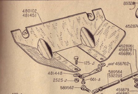

MessagePosté: Dim 11 Sep, 2011- 22:35
Cet ensemble de pièces manque à l'appel... la voiture a certainement roulé sans... si vous avez çà quelque part, je serais preneur :
Pare-feu_15.jpg [ 40.73 Kio | Vu 8795 fois ]
Vas voir là:
http://www.leboncoin.fr/equipement_auto ... tm?ca=16_s

ONZAMALLE a écrit:
C'est fait, Olivier... un grand merci.
On s'est téléphoné, et convenu d'un mode de livraison...
Ces gens ont eu 12 tractions, dont quatre 15, y/c deux Oléos... et une 7.
Çà valait la peine de papoter un peu.
