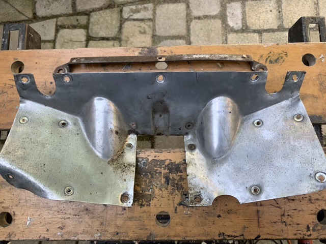

Petite journée aujourd’hui. J’ai attaqué l’écran de protection du carburateur.
43526D45-536E-43B1-BACC-D073E31F1674.jpeg [ 115.26 Kio | Vu 8715 fois ]

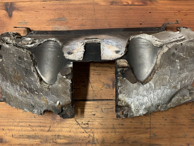

Il s’agit d’une tôle d’aluminium emboutie sur laquelle sont rivetées des plaques d’amiante...
620970CC-5686-4B23-BB8D-E0605CD57C8A.jpeg [ 134.39 Kio | Vu 8708 fois ]

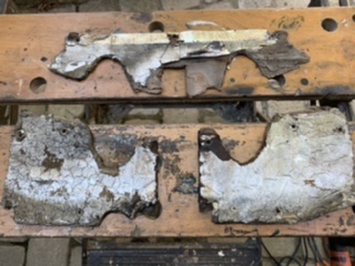

MessagePosté: Dim 17 Mai, 2020- 21:48
Président de la TU
Messages: 777
J’avais changé les plaques d’amiante lors de la restauration il y a 30 ans...
Elles sont en très mauvais état et nécessitent un démontage minutieux...
Je me suis protégé avec un masque FFP2, l’amiante est plus nocive que le Covid !

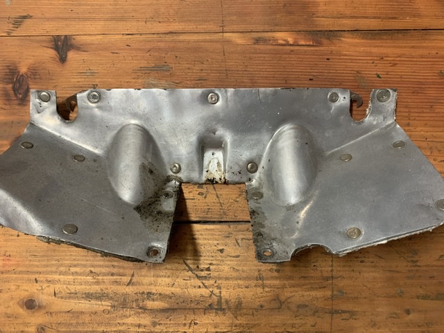

MessagePosté: Dim 17 Mai, 2020- 22:01
Président de la TU
Messages: 777
L’écran de protection en aluminium a besoin d’un bon polissage.
