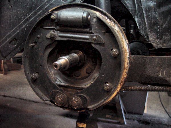

Ce matin en partant bosser je suis allé encore y jeter un œil...à ces freins.
Le pro qui a fait çà l'a fait indiscutablement très bien. Rien à voir avec ce que j'ai trouvé à l'avant... :?
Mais le commerçant qui lui a confié le boulot n'avait qu'un but, lui faire passer le CT, CT qui lui avait été refusé à cause précisément du freinage. Il a donc logiquement fait le minimum, sans toucher aux flasques qui sont passablement corrodées. Je ne peux honnêtement pas les laisser comme-çà :
Dsc03793_6.jpg [ 65.71 Kio | Vu 11431 fois ]

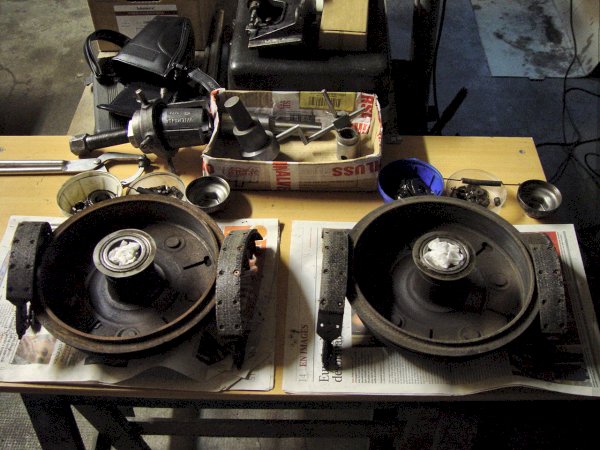

J'ai donc tout démonté en rentrant tout-à-l'heure...
Dsc03795_6.jpg [ 68.34 Kio | Vu 11360 fois ]

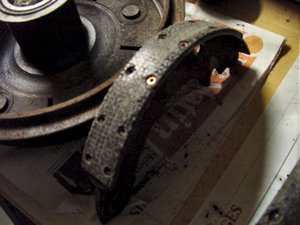

les garnitures auraient tenu encore un moment, mais à y regarder de près, je crois que tant qu'à faire, je vais les changer.
Dsc03796_6.jpg [ 55.57 Kio | Vu 11184 fois ]
Dsc03799_6.jpg [ 54.56 Kio | Vu 11365 fois ]

Oui la je suis comme Michel, je te trouve très optimiste sur l'usure de tes garnitures. Elles ne sont pas belles belles belles comme disait Claude François!!
MessagePosté: Jeu 21 Juin, 2012- 20:45

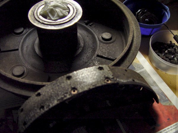

Effectivement, les deux dernières images ont été prises sur les endroits les plus usés.
Il n'y aura rien à regretter. :wink:
