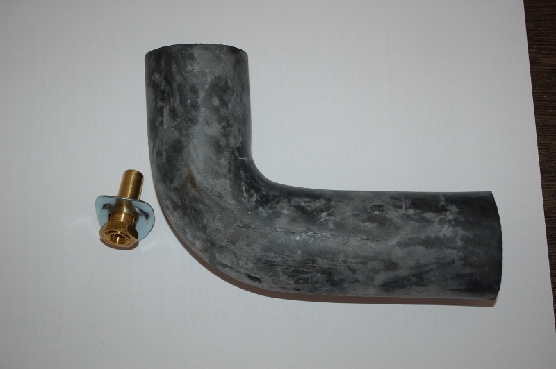

Ça arrive gentillement, aujourd'hui la durite coudée et la sonde, plus qu'a faire un trou et monter ça :? .

Pour "bien" faire le trou : un manche de pioche dans la durit
Et le trou vers le bas de l'arrondi pour que la sonde soit toujours dans le liquide

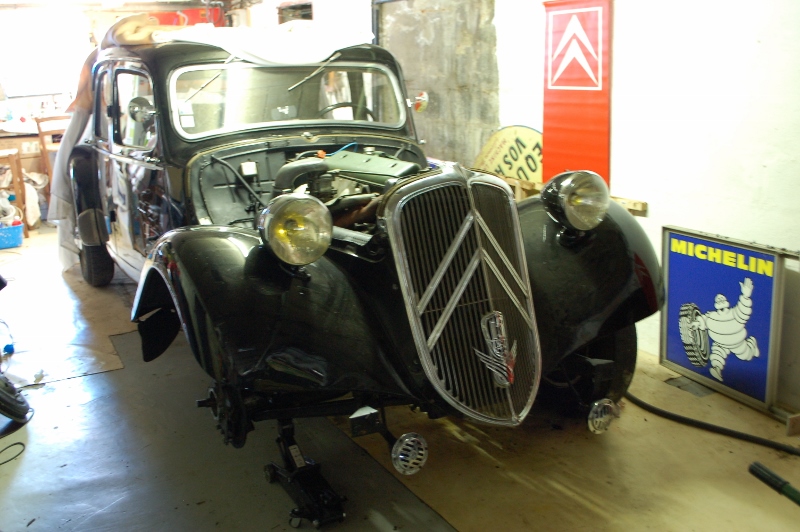

Merci du tuyau, mais j'ai gardé la mienne, j'ai résolu la petite fuite, rotule serrée après avoir tarauder les écrous et ce soir, manque plus que les freins pour la sortir de sa tanière après 10 mois d'hibernation:
DSC_0006 (800x532).jpg [ 266.18 Kio | Vu 9529 fois ]
Et puis viendra le temps des derniers réglages, les ferrures de PC et CT.
