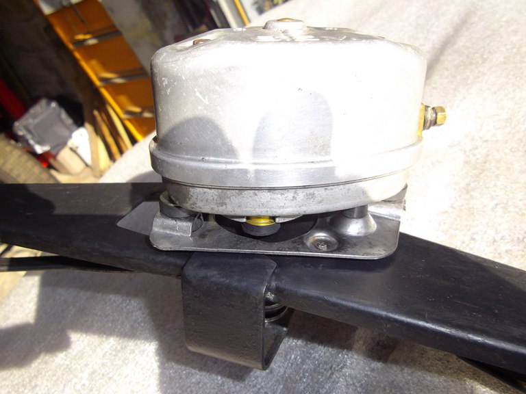

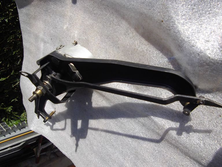

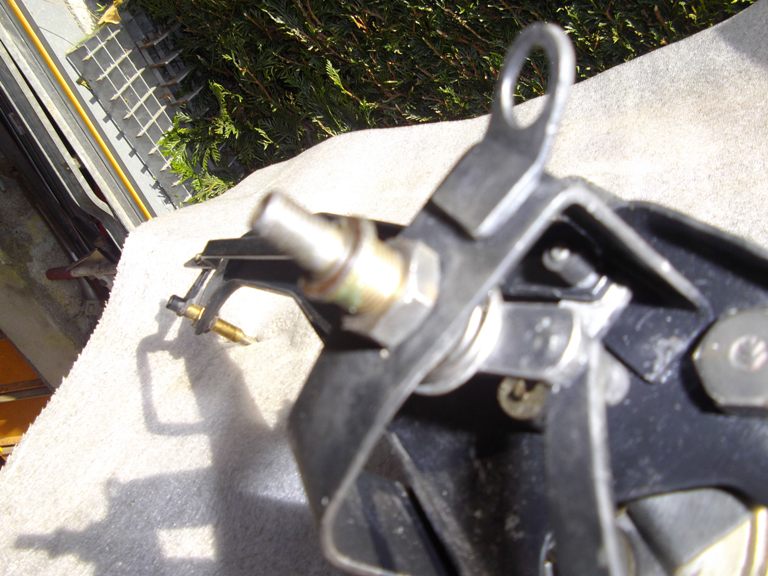

Bon et bien voila le mécanisme d'essuie glace réparé après mon erreur de serrage. J'ai récupéré l'axe en laiton sur le restant de la caisse qui me sert de banque d'organe et tout il est prêt au montage sur la voiture
Commentaire: Tout beau

Commentaire: c'est cette bague laiton

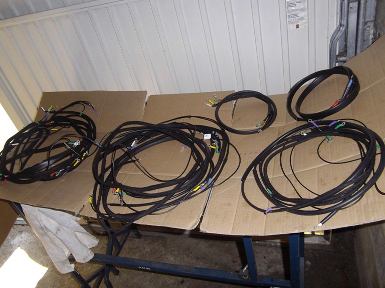

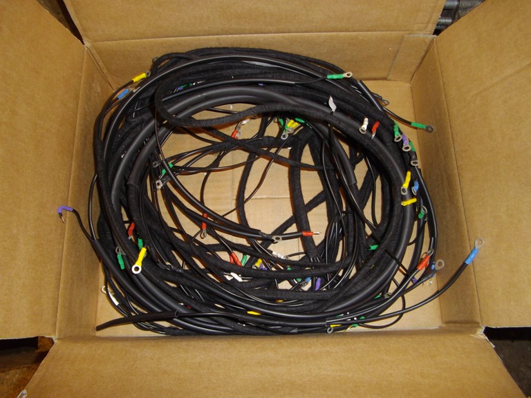

Ce n'est pas le tout de le dire mais il va falloir que j'attaque le faisceau
Commentaire: Tout dans la boite
TRACTION 010.JPG [ 188.03 Kio | Vu 6906 fois ]
Commentaire: A première vue il y a le compte
TRACTION 013 - Copie.JPG [ 180.86 Kio | Vu 6908 fois ]
Au travail

un p'tit conseil
le fil bleu avec le fil bleu, le fil blanc avec le fil blanc etc... :D

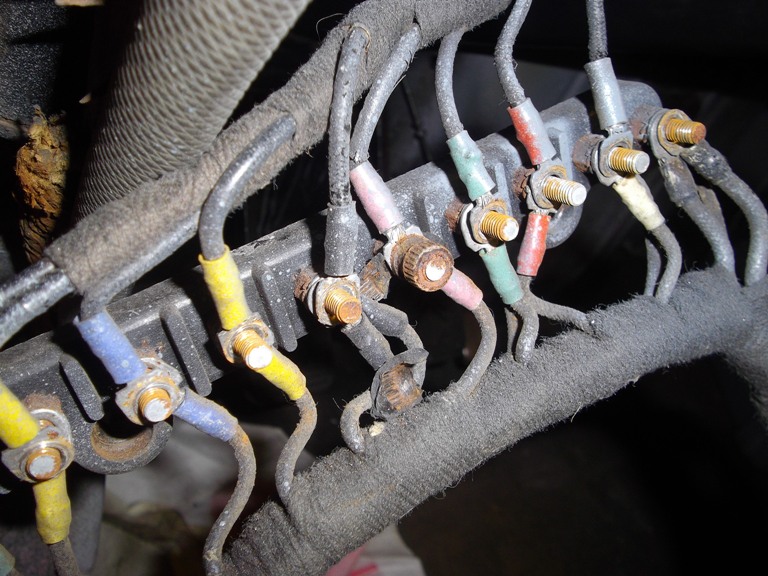

Bonsoir, qui a dit que ça allait être simple :shock: j'aurai mieux fait de me taire
Défaire un bornier d'époque a des risque , le plastique casse et l'écrou reste bloqué
Commentaire: Grrrrr

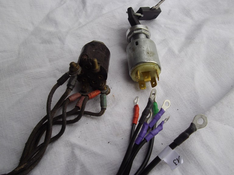

Et puis je fais comment avec mon nouveau contacteur et ses fiches plates :?: je branche quoi sur quoi :shock:
Commentaire: Acheté à Nogent
