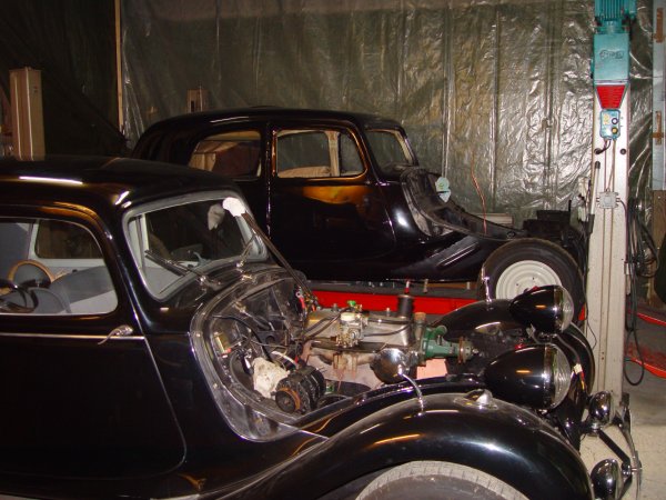

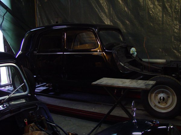

L'atelier s'est agrandi en retirant la paroi qui séparait le pont du reste de l'atelier... il fallait isoler un local pour les travaux de peinture.
Les patientes sont en place, plus qu'à opérer... :mrgreen:

Les poulies de l'alternateur et de la pompe à eau ont eu le temps de rouiller...et le panier en osier de Navacelle trône encore sur le siège arrière depuis septembre 2010... :lol:

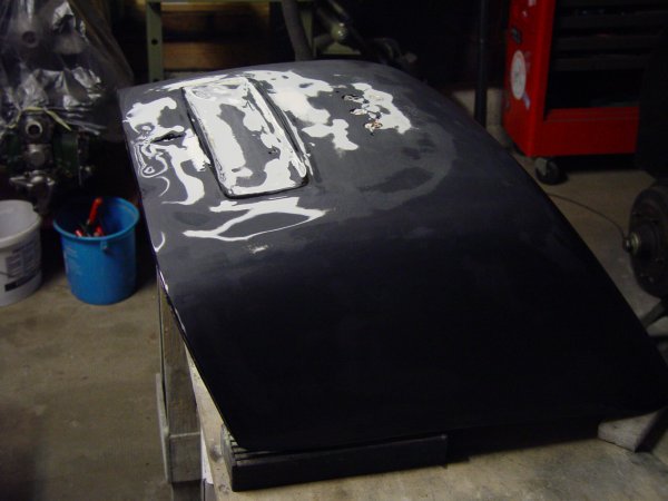

Sans perde une minute, j’attaque cette sacrée malle de 11 qui me fait des misères... pour la troisième fois. On dirait que du gaz décolle des parties de peinture, et forme des parties molles... incompatibilité avec certains produits ? Ce phénomène se produit uniquement là où le carrossier est intervenu pour la remettre en forme... bizarre.

Bonjour Pierre, pour ta malle le carrossier n'aurait-il pas utilisé un maillet en plastique ? est-ce que par hasard tu n'as pas passé un faisceaux de fils de bougies à la bombe au silicone pour l'étanchéifier à proximitè de ta malle? une solution que je te propose est de décaper la tôle à nue, de passer un destructeur de rouille "l'efficace" dessus d'attendre quelques jours que la réaction chimique se fasse, poncer et peindre....il y a bien la solution de passer de l'eau avec de l'acide chlorhydrique mélangée efficace mais... délicat. :shock: :shock:
La photo est belle avec tes deux TA on croirait un garage Citron il faut les autres à la suite :lol:

Cette malle avait un enfoncement. Je l'ai apportée à un carrossier qui s'est arraché des cheveux sur cette ferraille... habitués qu'ils sont aux tôles malléables des modernes, tu imagines.
Ils s'y sont mis à deux tout un après-midi. Ils ont coupé le renfort intérieur et sorti le chalumeau pour la redresser. Ressoudé le tout, antirouille et basta...
Résultat : une forme générale satisfaisante, mais au niveau de l'entourage de plaque, un boulot très approximatif. Il a fallu pas mal recharger, redonner une forme acceptable.
Je pense à un souci avec l'antirouille utilisé. La peinture se décolle mais ne craque pas, comme des boursouflures, de ci-de-là, au bout de quelques mois...
J'aurais aussi pu changer de malle, mais celle-ci est une malle version Suisse, avec l'éclairage de plaque plus haut que sur les Françaises... difficile à trouver.
J'ai décidé de toiler les parties récalcitrantes... on verra.

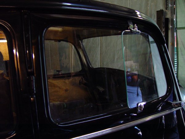

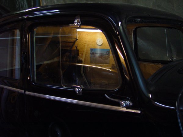

Elle commence à ressembler à une traction :
Montage des portes, des enjoliveurs de hauts de portes et des déflecteurs :

MessagePosté: Dim 28 Aoû, 2011- 19:06
ça c'est beau, ça hé !!! :lol:
MessagePosté: Dim 28 Aoû, 2011- 19:30
C'est même très beau !!
MessagePosté: Dim 28 Aoû, 2011- 20:43
Messages: 1024
Magnifique tout cela, Pierre !
N'oublie pas qu'il y en a une que tu REMONTES et une que tu DEMONTES, ne les confonds pas (en un mot, ne bois pas en travaillant :lol: ).
MessagePosté: Dim 28 Aoû, 2011- 20:47
Pierre ne boit que de l'eau !!!! :shock:
MessagePosté: Dim 28 Aoû, 2011- 21:02
'vé des p'tites bulles... :wink:
Il y a encore beaucoup à faire... pour l'instant, çà reste une coquille vide, cette 15... :roll:
