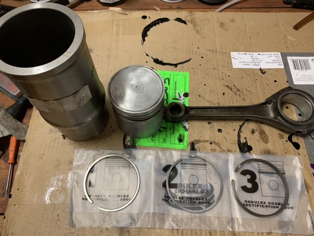

Merci de tous vos conseils, je vais réfléchir à une solution pour l’échappement...
Aujourd’hui, premier jour de remontage du moteur 6 cylindres :
- La chemise neuve référence DS111-01 stock d’origine Citroën, achetée en Belgique,
- Le piston de marque PDC (Piston de Colmar) monté en 1989, nettoyé il est comme neuf,
- La bielle de DS achetée neuve en pièce d’origine Citroën en 1989, elle est comme neuve.
- Le jeu de 3 segments neufs de marque Ondulex Doublex acheté chez Rectification 2000,
4C5868EC-88A4-488B-9F17-60D17ABEAE66.jpeg [ 108.38 Kio | Vu 7525 fois ]

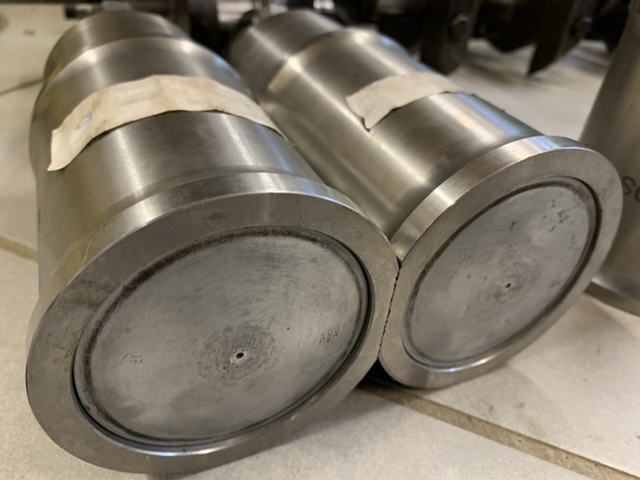

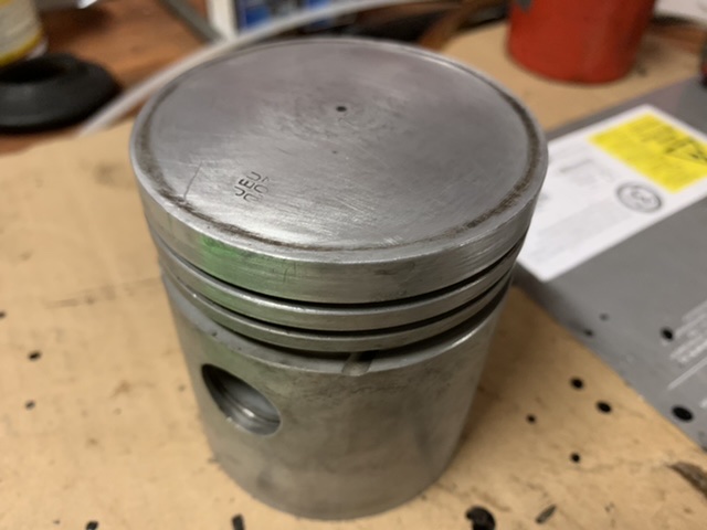

Le piston PDC avant montage des segments : une super qualité !
F4702F2B-B2C6-4078-BF5D-7925087FB965.jpeg [ 64.86 Kio | Vu 7521 fois ]
Jean-Louis Poussard
MessagePosté: Jeu 14 Mai, 2020- 19:17
Messages: 1236
Jean-Louis, tu as des pistons bombés ou c'est un effet optique ? Ah sur la seconde photo je vois qu'il est plat.

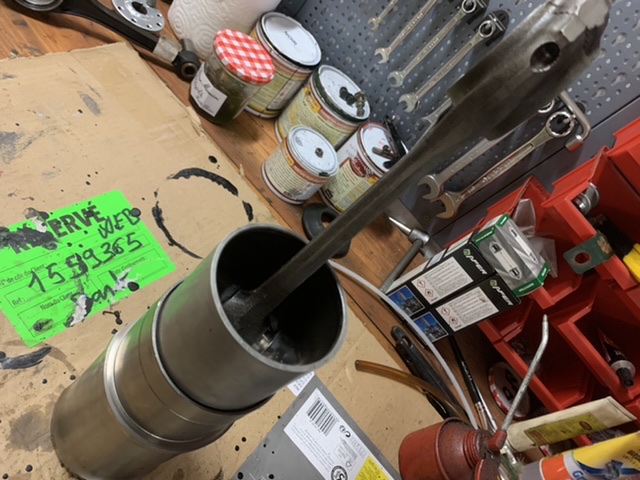

Après montage des segments et de la bielle, le piston rentre dans la chemise !
2A220ED7-2F20-4F38-90C5-48D3D54BBBD1.jpeg [ 124.98 Kio | Vu 7571 fois ]
Jean-Louis Poussard
MessagePosté: Jeu 14 Mai, 2020- 19:20
Président de la TU
Messages: 777
Marco,
Bien vu, c’est un piston bombé d’ID19 de 1966 en 75 ch !
Jean-Louis Poussard

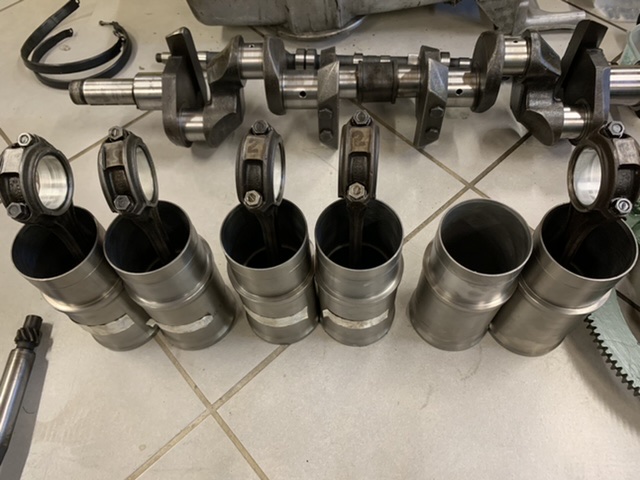

Voilà le travail :
A4254981-029F-4985-8056-3FF97D3C059E.jpeg [ 101.65 Kio | Vu 7564 fois ]
Jean-Louis Poussard
MessagePosté: Jeu 14 Mai, 2020- 19:24
Président de la TU
Messages: 777
On voit bien les pistons bombés :
709753A5-6711-4C41-86E3-63B3A65F39D2.jpeg [ 76.94 Kio | Vu 7517 fois ]

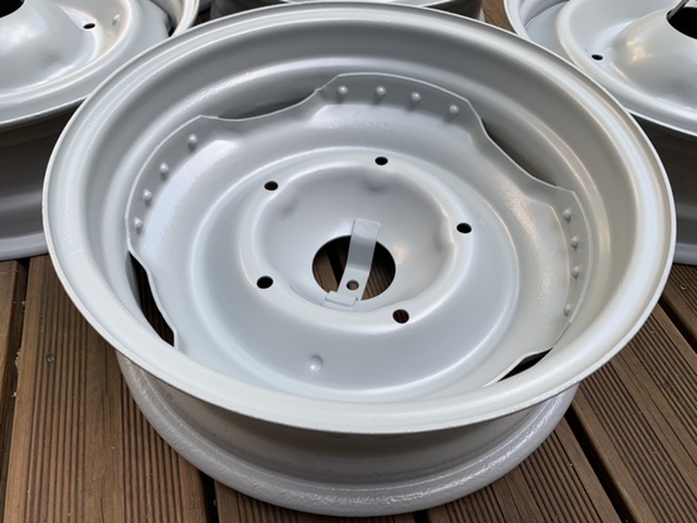

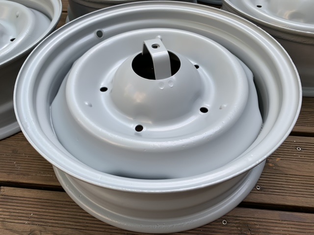

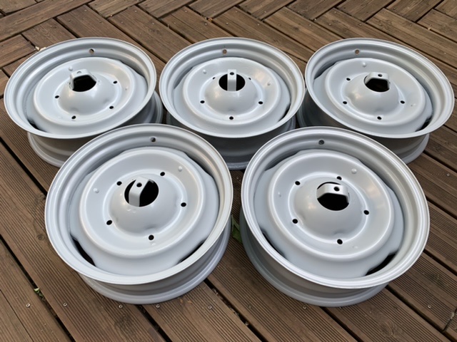

Pour finir, je suis allé récupérer les jantes confiées au carrossier avant le confinement :
Elles ont été sablées et peintes en peinture époxy Gris Perle AC126.
C’est le cas pour les voitures Bleu de Nuit, Gris Perle ou Gris Fumée comme la nôtre.
55A15F37-20CB-4959-882B-858EFA275E41.jpeg [ 124.9 Kio | Vu 7555 fois ]

Coté pile :
Ce n’est pas aussi brillant qu’une carrosserie, mais c’est inoxydable !
C4D64AAB-10DF-48DE-8AA6-EF10039DD28D.jpeg [ 89.85 Kio | Vu 7469 fois ]

Coté face :
Remarquez les 3 tétons de centrage des enjoliveurs spécifiques aux jantes en 185x400.
7DA6E013-FDDE-484A-B23F-7E80BFE9700C.jpeg [ 82.08 Kio | Vu 7484 fois ]

MessagePosté: Jeu 14 Mai, 2020- 20:00
Messages: 102
Bonsoir
je pensais que pour ces teintes les jantes étaient couleur caisse
Luc
MessagePosté: Jeu 14 Mai, 2020- 20:41
Messages: 2480
Et comment fais tu pour qu’ils ne tapent pas l’arrête de la culasse (si le dessin est semblable à celle du 11 D).
