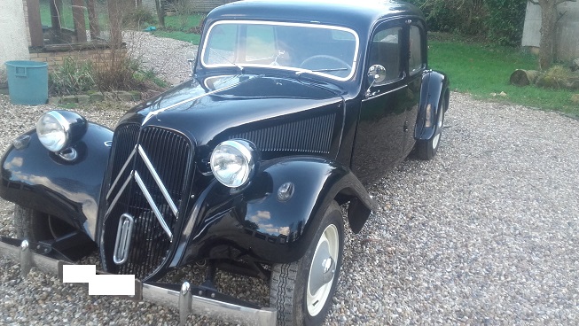

:D Une nouvelle chose qui fonctionne : mon compteur, j'en ai acheté un nouveau sur le bon coin et il fonctionne parfaitement :D :D :D
Il me reste plus grand chose :
à l'intérieur, recouvrir la plage arrière, un peu de moquette entre le tableau de bord et la porte conducteur ainsi que l'habillage du coffre
Faire le parallélisme et le braquage
A l'extérieur : à vous de jouer : :arrow: il manque 4 accessoires, sur la photo ci dessous, à poser, les plus observateurs trouveront, il y en a un qui n'est pas facile .....
20160216_170925-2.jpg [ 131.5 Kio | Vu 8587 fois ]

MessagePosté: Mar 23 Fév, 2016- 21:44
- Jonc de calandre
- Sabots d'ailes.

MessagePosté: Mar 23 Fév, 2016- 21:58
Messages: 574
Localisation: Seine Maritime
:D :D :D Bravo Pierre :D :D :D
Encore 2 :?: :?: :?: :?:

- feu de stationnement sur le pied-milieu
 Sujet du message: Re: 11B de 1957
MessagePosté: Mar 23 Fév, 2016- 22:21
Messages: 574
:( Non il y est , la photo doit pas bien rendre , désolé :?
