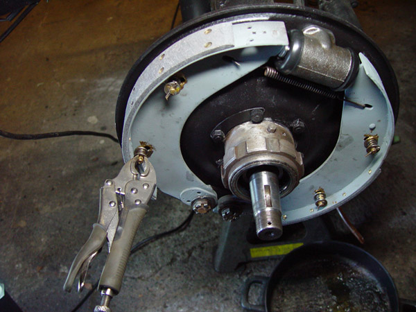

J'aurais fini de remonter les freins avant, tambours serrés à 30 kg (pardon Gege :? )...sauf si...
je n n'avais pas eu, en regardant la photo un gros doute.
J'ai bien peur d'avoir oublié d'écarter les goupilles des quatre tiges de maintien... :oops:
DSC03785.jpg [ 97.44 Kio | Vu 9665 fois ]
Bon... demain je vire le tambour, je veux en avoir le cœur net.

C'était bien le cas, j'avais bien oublié d'écarter les goupilles des quatre doigts... :oops:
C'est chose faite.

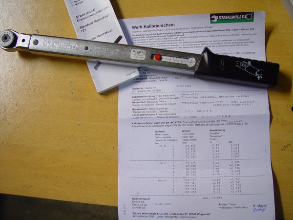

A part çà, je suis allé chez l'importateur Stahlwille pour faire étalonner ma clé...Sans vraie surprise elle était fatiguée, mais où çà se corse, elle n'est pas réparable. Vieille de plus de trente ans malgré une prétendue garantie à vie, on ne pourra rien n'y faire. Pas de pièces...
Résultat, une neuve dernier cri, avec un bon rabais. Ma légère mérite bien çà... et c'est Gege qui a gagné, cette fois elle est étalonnée en Nm... :wink: ( bon pour me mettre une clé USB dans l'oreille...:lol:)
Commentaire: de 20 à 100 nm, livrée avec certification... mais pas donnée !

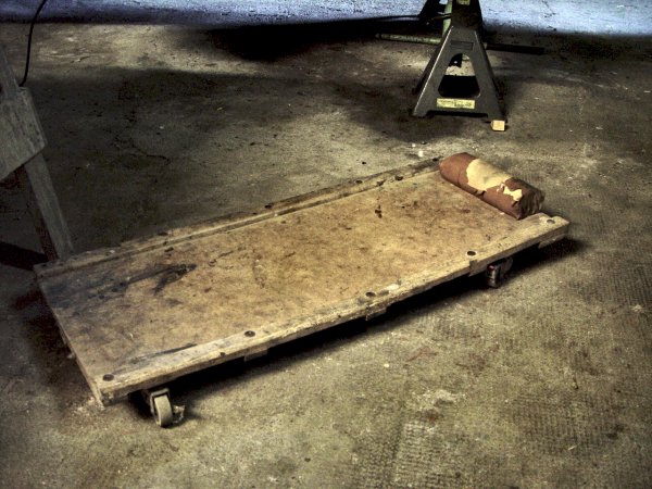

Et puis c'est pas fini... j'ai ressorti la couchette d'atelier qui du coup a rendu l'âme...Marre de cet engin difficile à déplacer.
Commentaire: ... elle a cassé au beau milieu...
Dsc03792_6.jpg [ 73.38 Kio | Vu 9408 fois ]

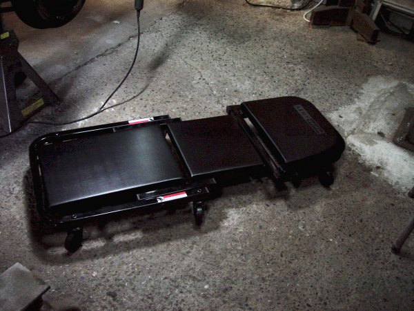

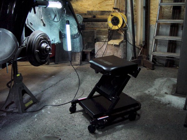

Je me suis encore offert à un prix vraiment modique cette fois une couchette grand-luxe transformable en tabouret roulant ... :)
Dsc03790_6.jpg [ 65.27 Kio | Vu 9306 fois ]
Commentaire: Military MegaStore
Dsc03789_6.jpg [ 64.67 Kio | Vu 9281 fois ]
Juste faire attention de ne pas m'endormir sous la voiture... :lol:

ImageClassious le tabouret-lit, fait attention de ne pas t'endormir sous la voiture maintenant :lol:
Par contre ça m'a l'air plus haut que la vieille planche ? n'est ca pas trop génant ?
