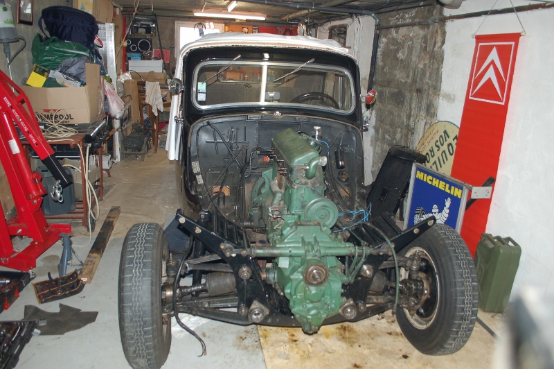

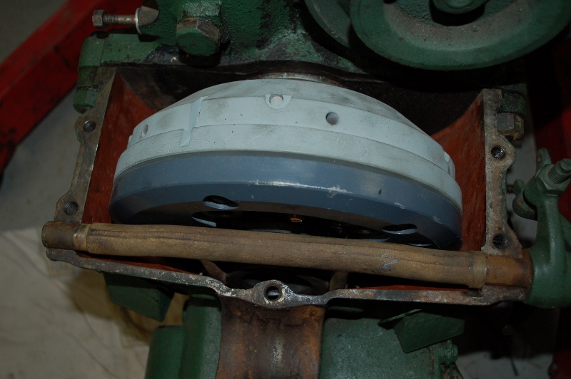

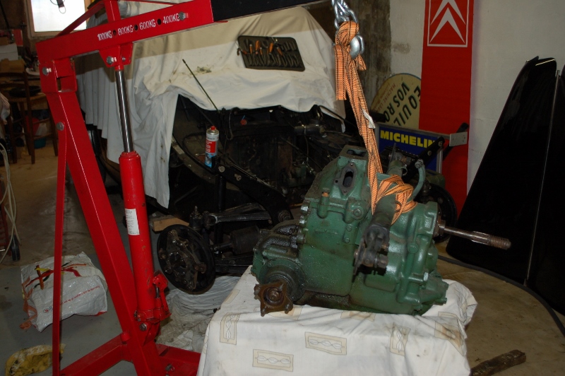

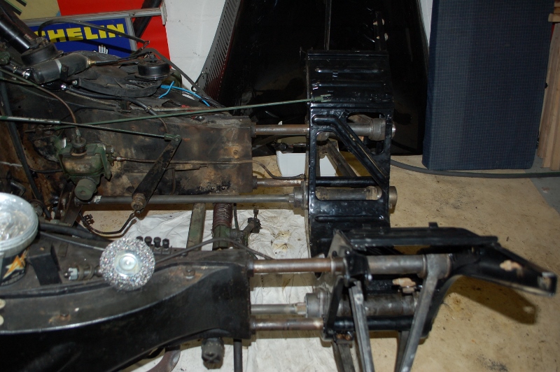

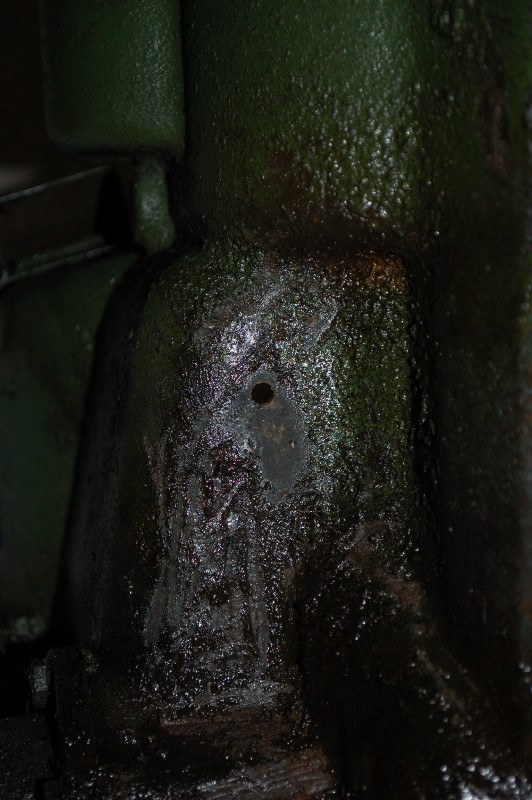

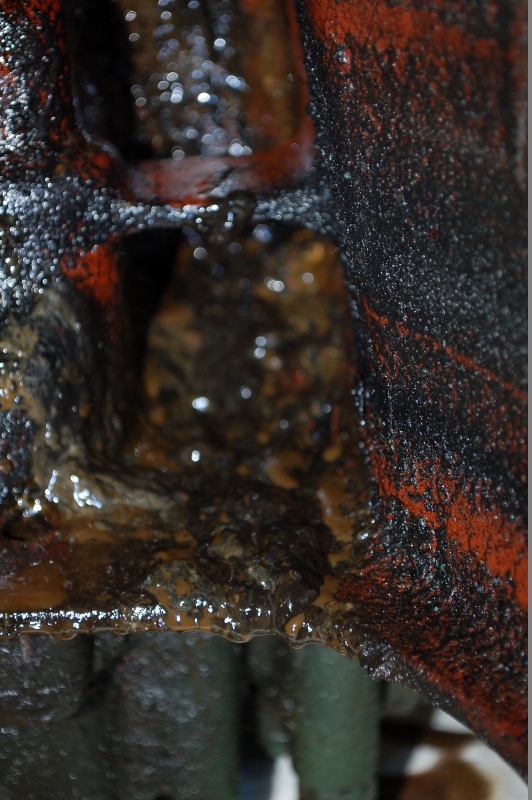

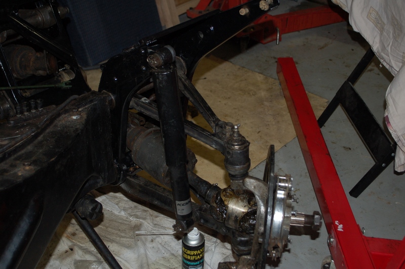

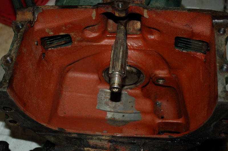

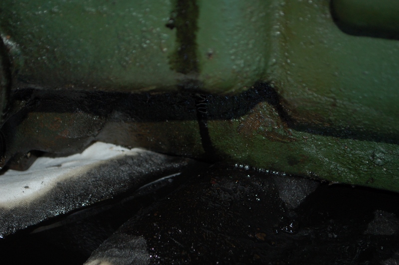

Les photos d'hier:
Train avant en fin de montage:
Je m'occuper de la boite de vitesse (l'établi a juste servi pour la photo...par sécurité, j'ai fait ça à terre):

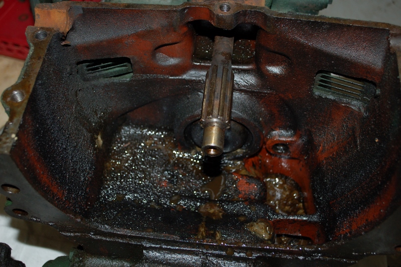

Caca dehors mais dedans aussi:

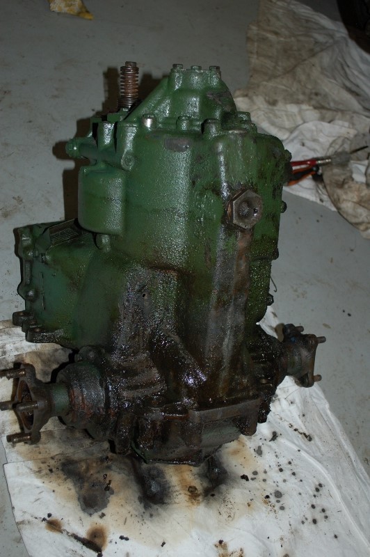

On vire ce dépôt d'huile et merdier qui s'accumule:
Ho il y avait un trou pour évacuer tout ça, mais bouché par une merde et depuis longtemps:
Après ménache:
Et pour aujourd'hui, je décrotte l'extérieur:

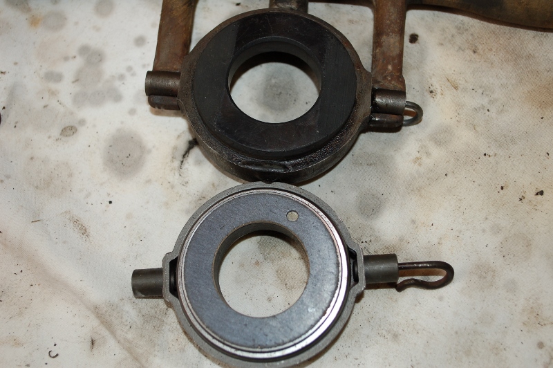

J'ai rencontré quelques soucis de réglage de hauteur de train, à cause des barres stab, le nez remonte au bon niveau mais sans le poid du moteur, donc demain, on enquille le moteur et on peaufine les réglages de hauteur de caisse.
L'embrayage double disque est neuf ainsi que la butée.
Éric, si un jour tu te lance dans le train avant, n'hésite pas, je connais maintenant.

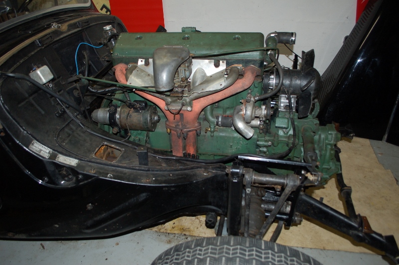

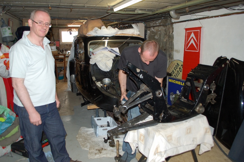

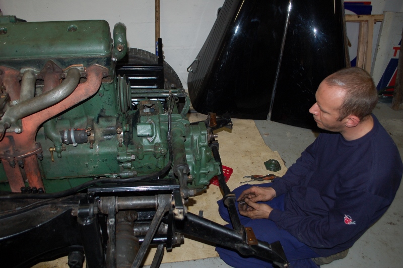

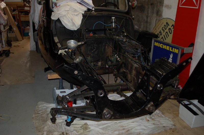

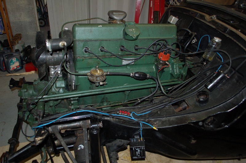

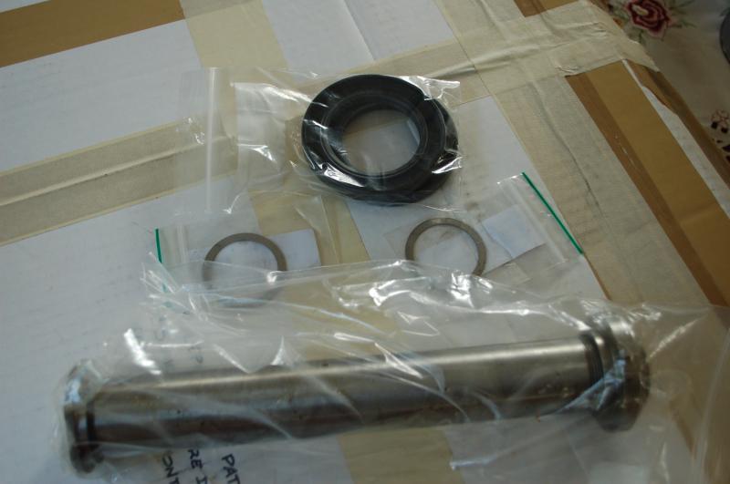

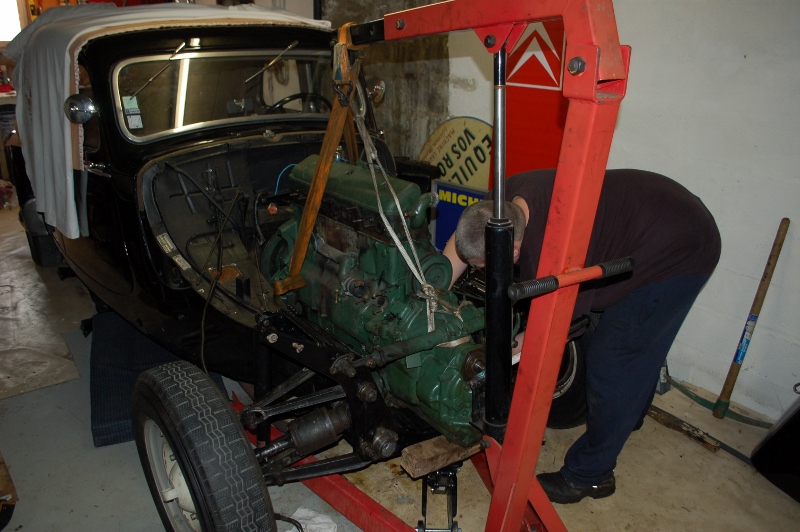

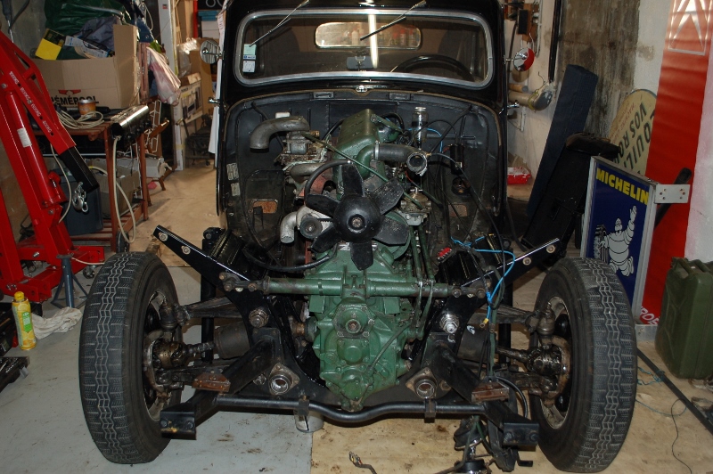

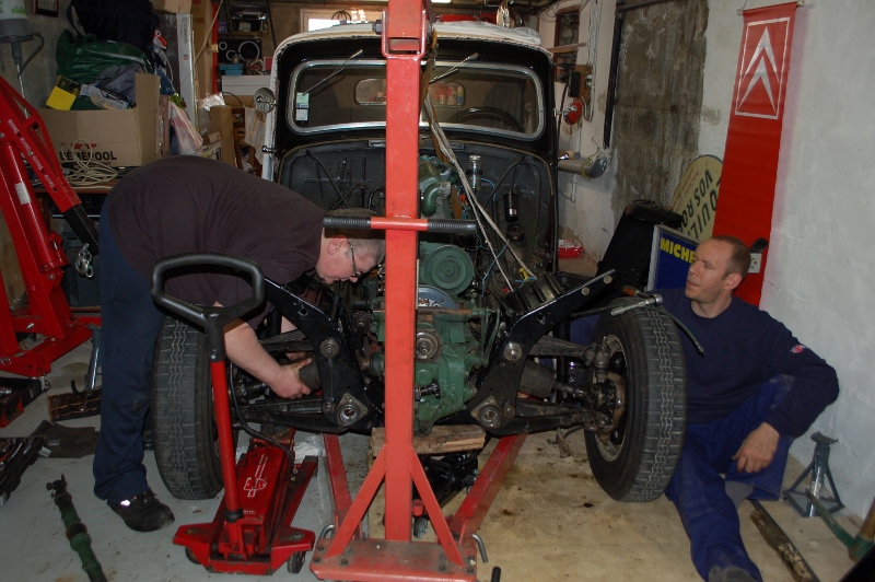

Les photos des travaux d'hier, sa commence mal, la butée de refabrication, est merdique car les goupilles rentre pas à fond, faut repercer, l'arbre de boite ne rentre pas et le ressort de butée est impossible à mettre, les courroies neuves pas de la bonne taille mais autrement, on y est arrivé:
Je sens que ma fin est proche car rien veut ce remettre en place:
La c'est bon:
Fanou ce met à l'étape Carbu Puzzle:
Benoit lutte avec le ressort, et fabrique une pièce avec une barre de l'équipement du Dodge:
20H fin de chantier:
Je vais reprendre gentillement aujourd'hui je pense et revoir encore la pompe à essence qui fuit de partout.
