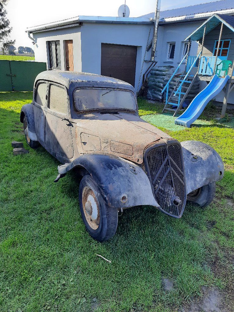

Bonjour, cette voiture a déjà la partie avant des jambonneaux renforcés, nouveaux supports de crémaillère, donc produite après le 15 novembre 39.
Le tube de chauffage apparait en novembre 38.
Une grille de sélecteur rectangulaire, on est en présence d'un modèle 39 ou plus récent.
Elle doit aussi logiquement avoir à l'Ar. des ancrages supérieurs d'amortisseurs télescopiques.

les passages de roue arrière de ma voiture sont plats, sans évidement pour l'amortisseur

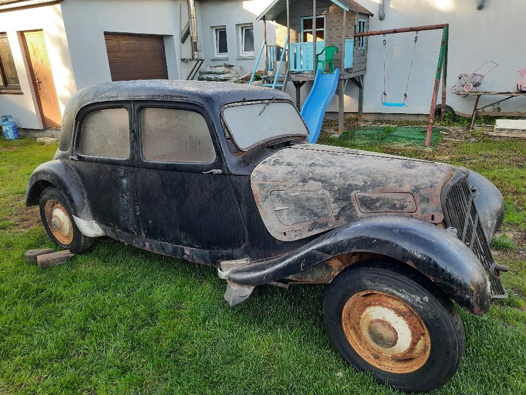

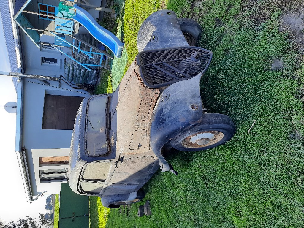

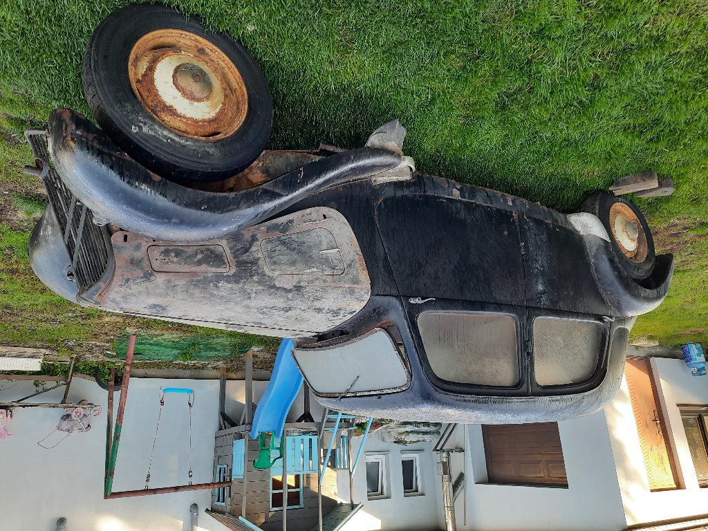

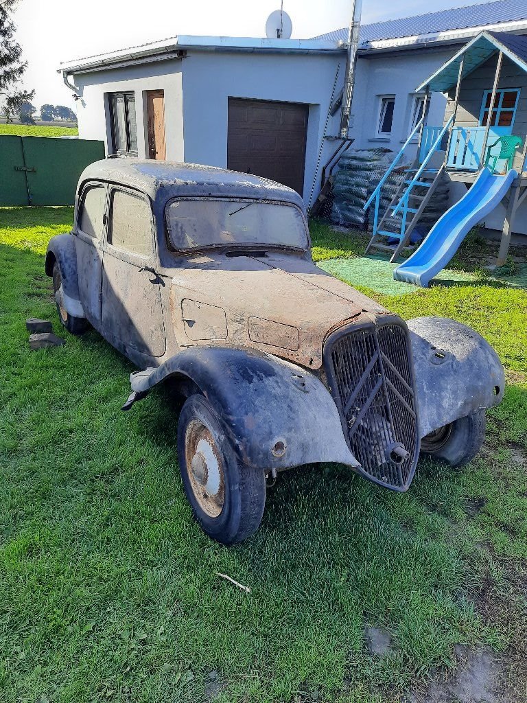

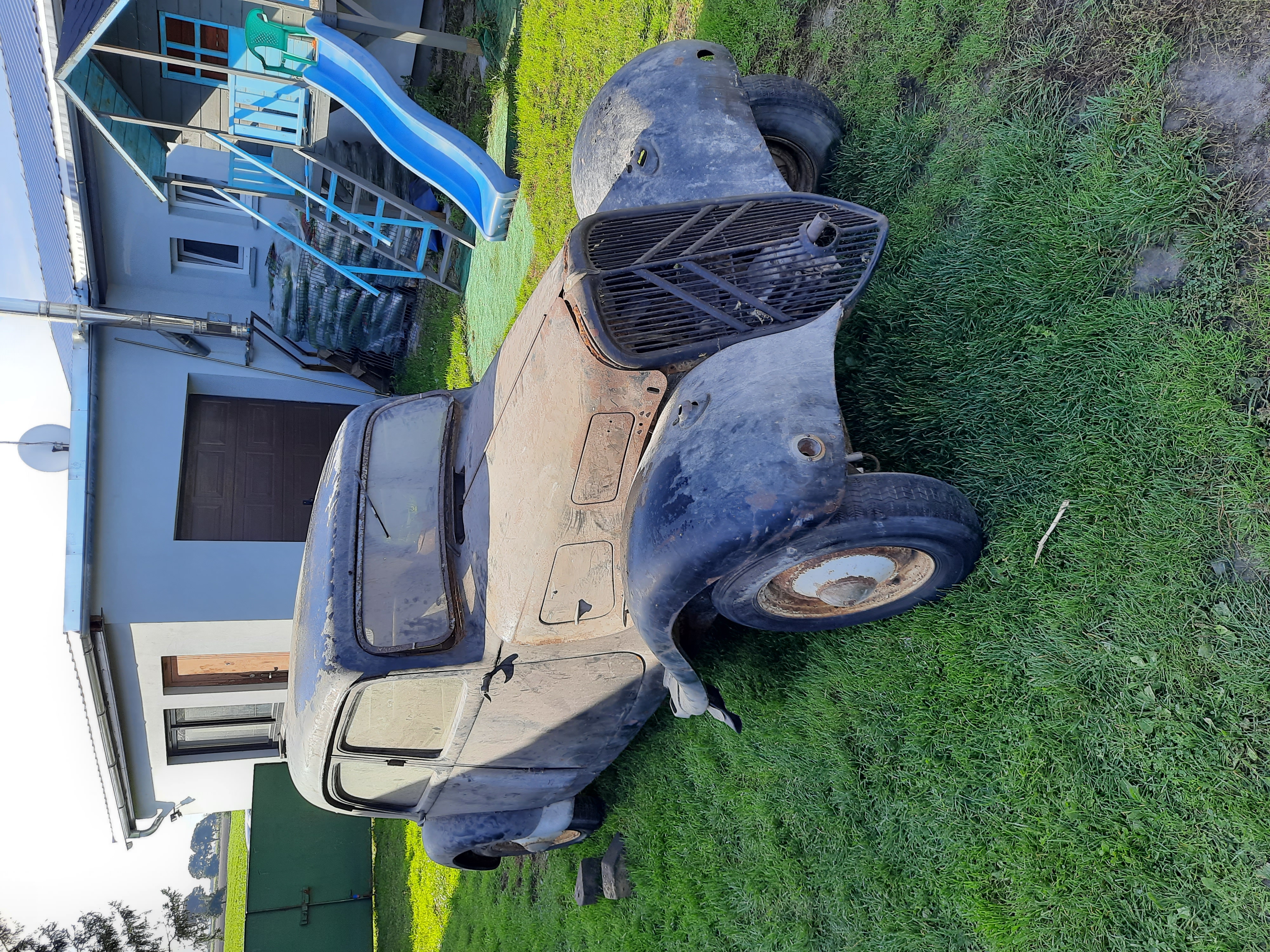

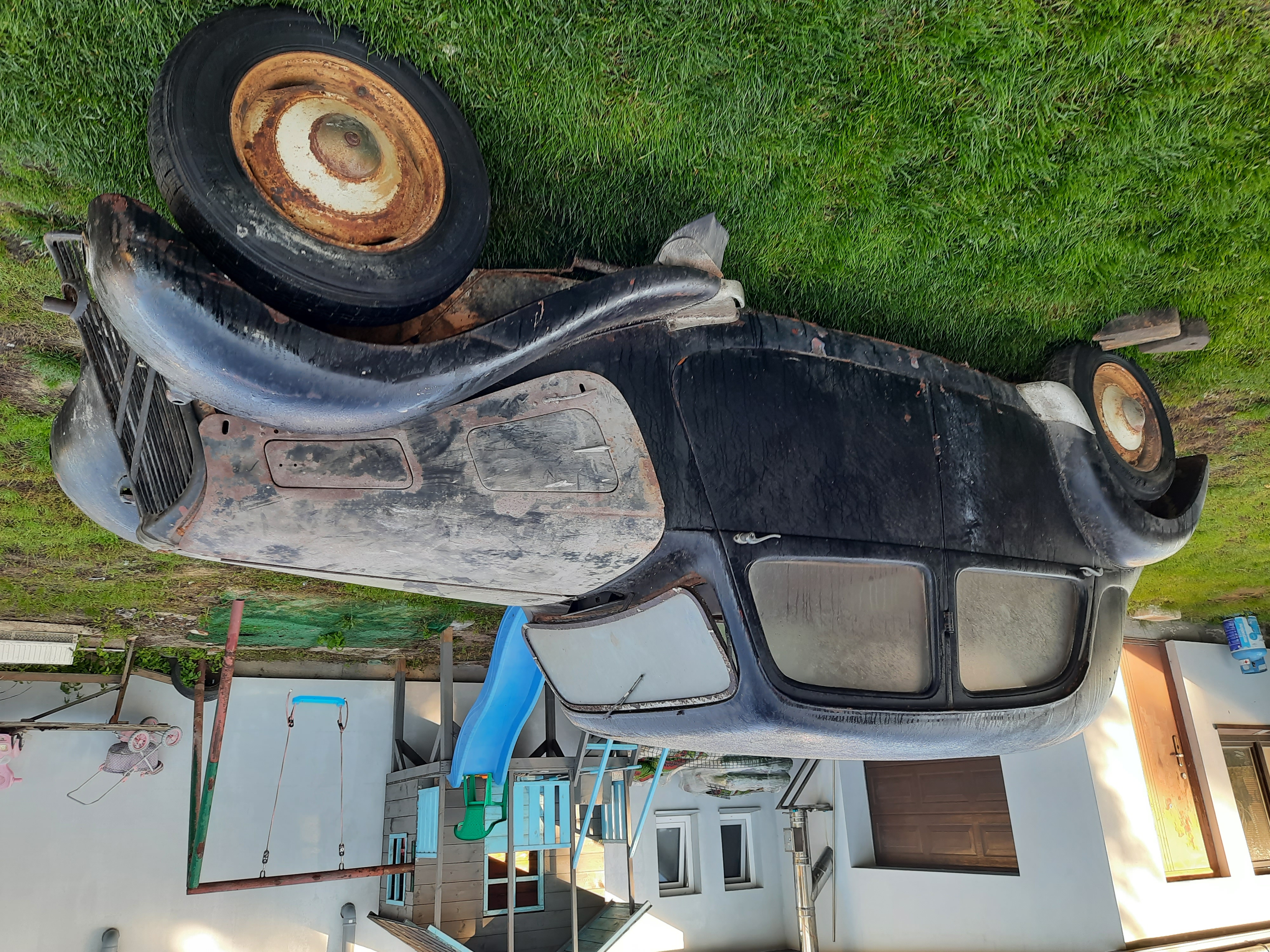

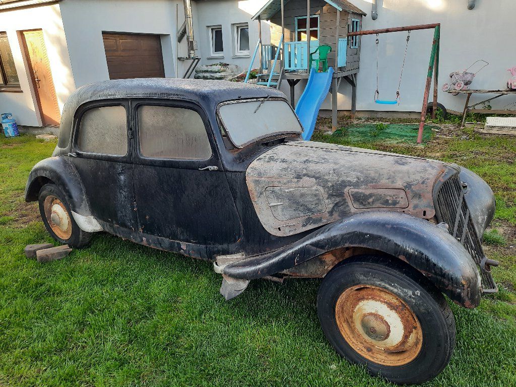

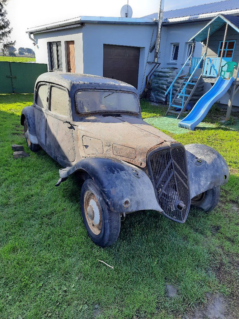

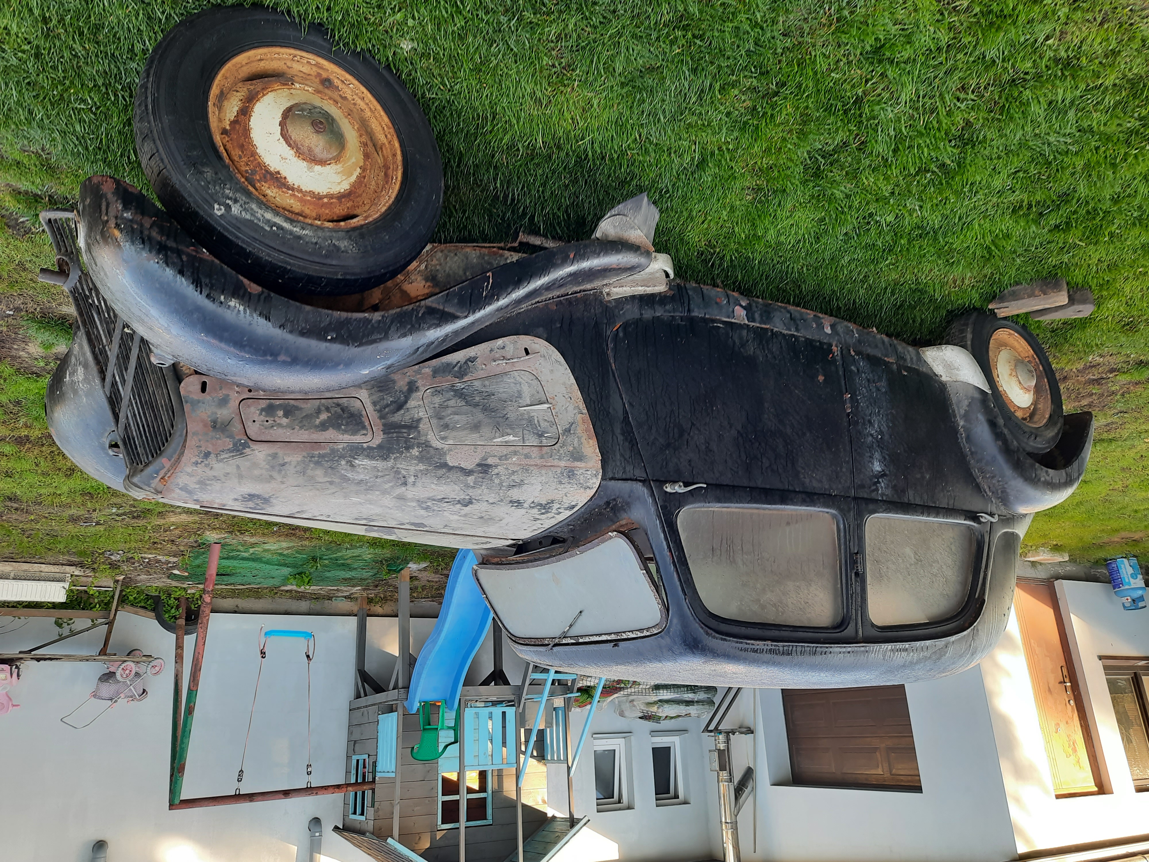

Foto
20211001_084521.jpg [ 4.24 Mio | Vu 1742 fois ]
20211001_102515.jpg [ 4.89 Mio | Vu 1698 fois ]
 Sujet du message: Re: Citroën traction 1938 en Pologne.
MessagePosté: Sam 13 Nov, 2021- 21:10
Pour le plaisir des yeux sans contorsion :D :wink:
20211001_102515.jpg [ 295.29 Kio | Vu 1760 fois ]
20211001_084521.jpg [ 261.98 Kio | Vu 1679 fois ]

Bonsoir Wiktor,
Il faut nous faire une bonne photo d'un passage de roue Ar. depuis l'extérieur. C'est complètement invraisemblable qu'il n'y ait pas de dégagement pour des amortisseurs télescopiques.
De l'intérieur du coffre on voit les renforts, mais les photos ne sont pas de bonne qualité, la partie supérieure est floue.

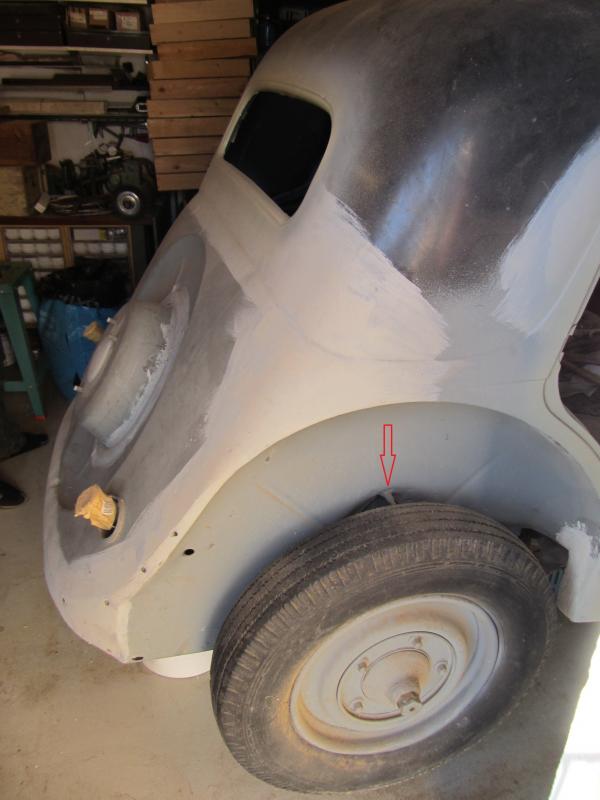

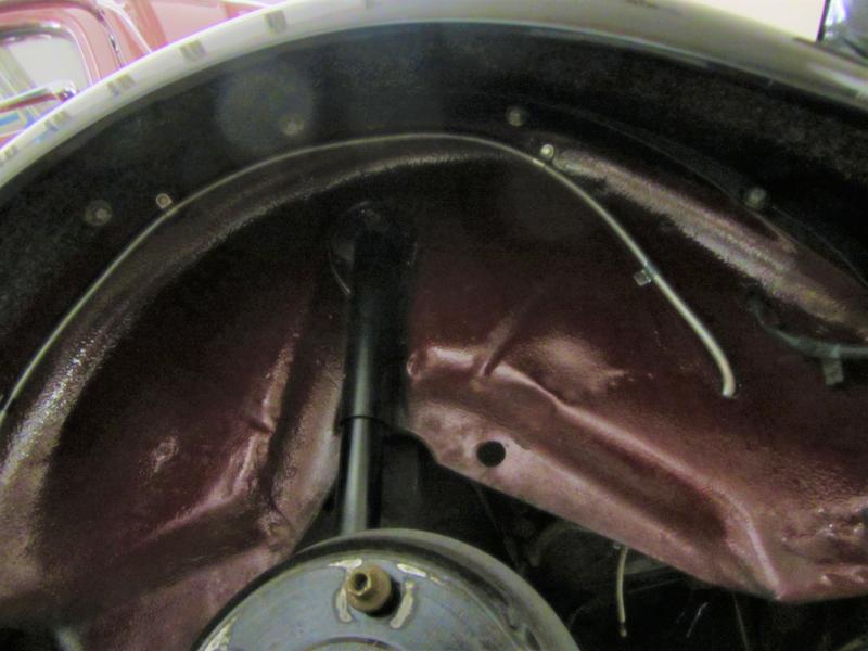

L'embouti du logement de l'amortisseur est bien visible sur cette photo.
Bossage.jpg [ 78.14 Kio | Vu 17123 fois ]
Comme le demande Marco, une photo de l'intérieur de la joue d'aile, permettra de vérifier si l'axe d'ancrage en haut de ce logement existe toujours, le contraire serait étonnant.
Sur ma 11A, ce bossage en creux n'existe pas, normal pour une caisse de 34, la joue d'aile est vraiment plate, il subsiste cependant les axes des anciens amortisseurs à leviers, remplacés par le Kit complet Houdaille, à l'arrière seulement.
Cette légère est soit une 7C, soit une 11BL de 38-39, l'embouti de la lunette arrière est bien visible.

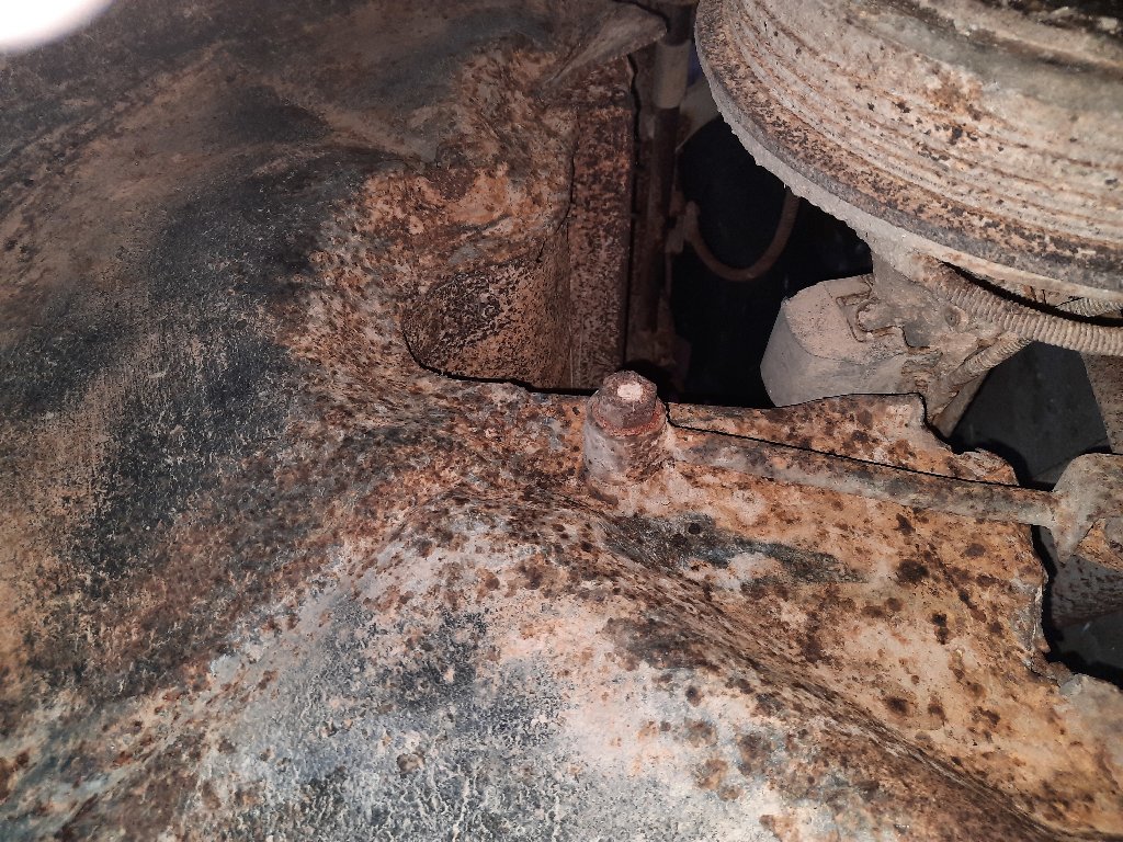

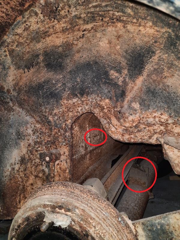

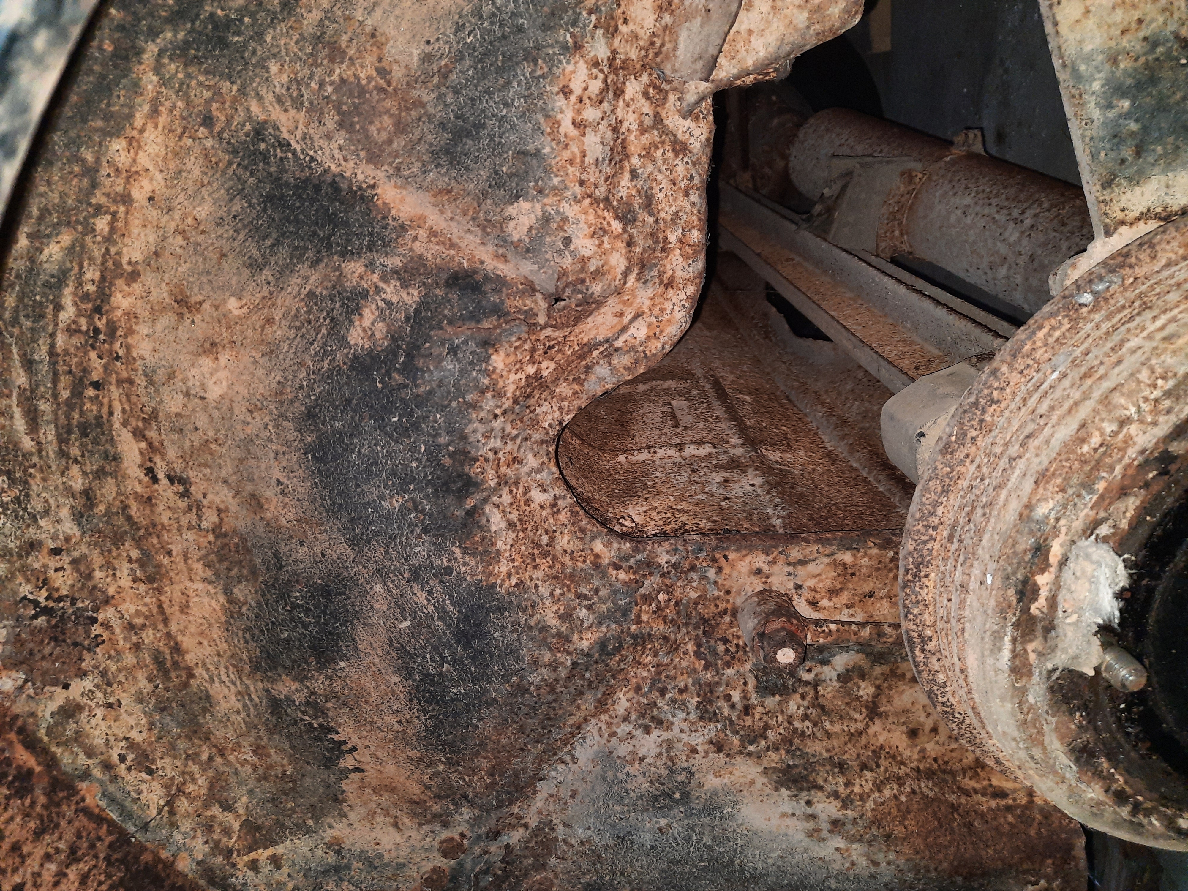

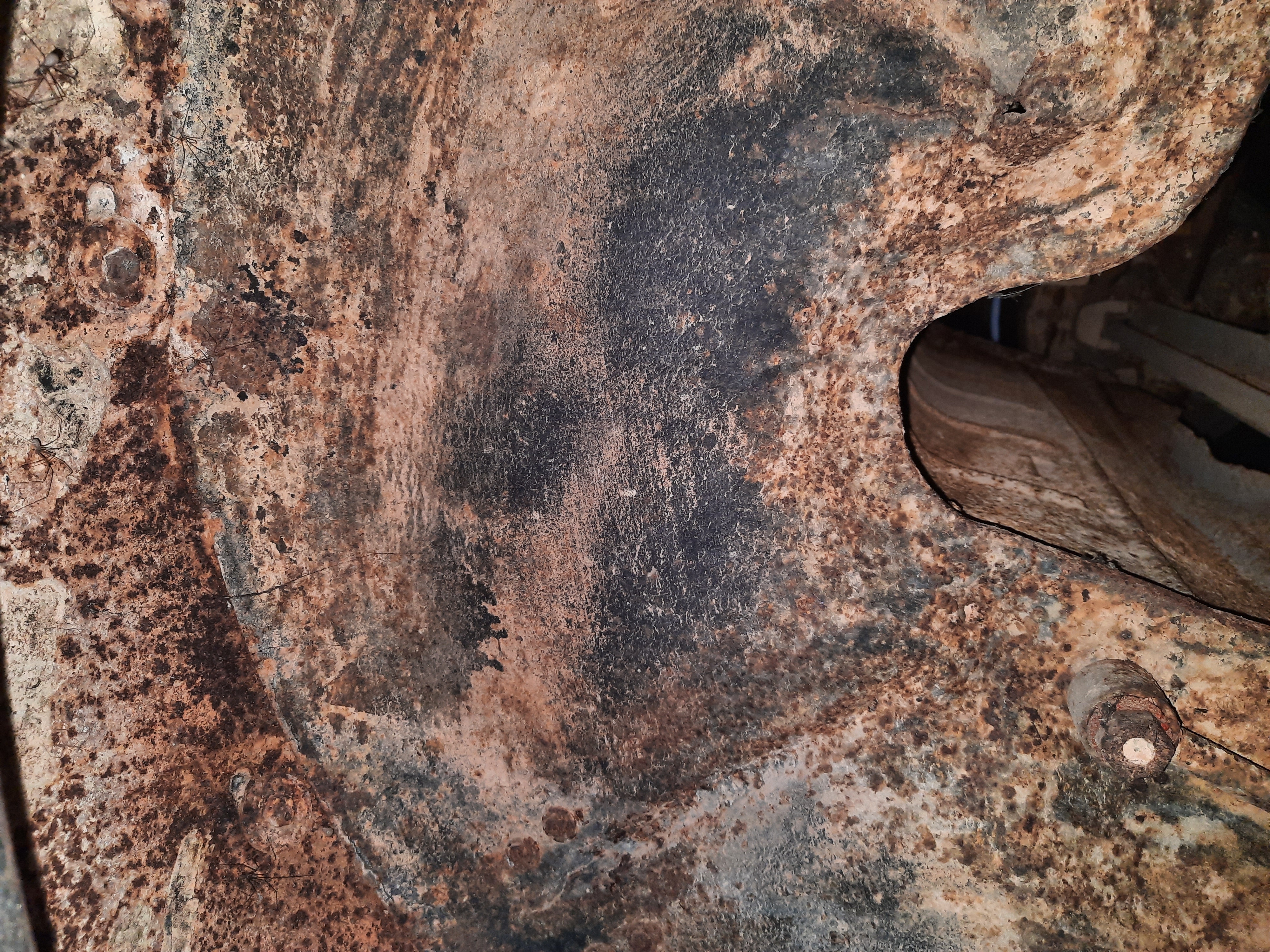

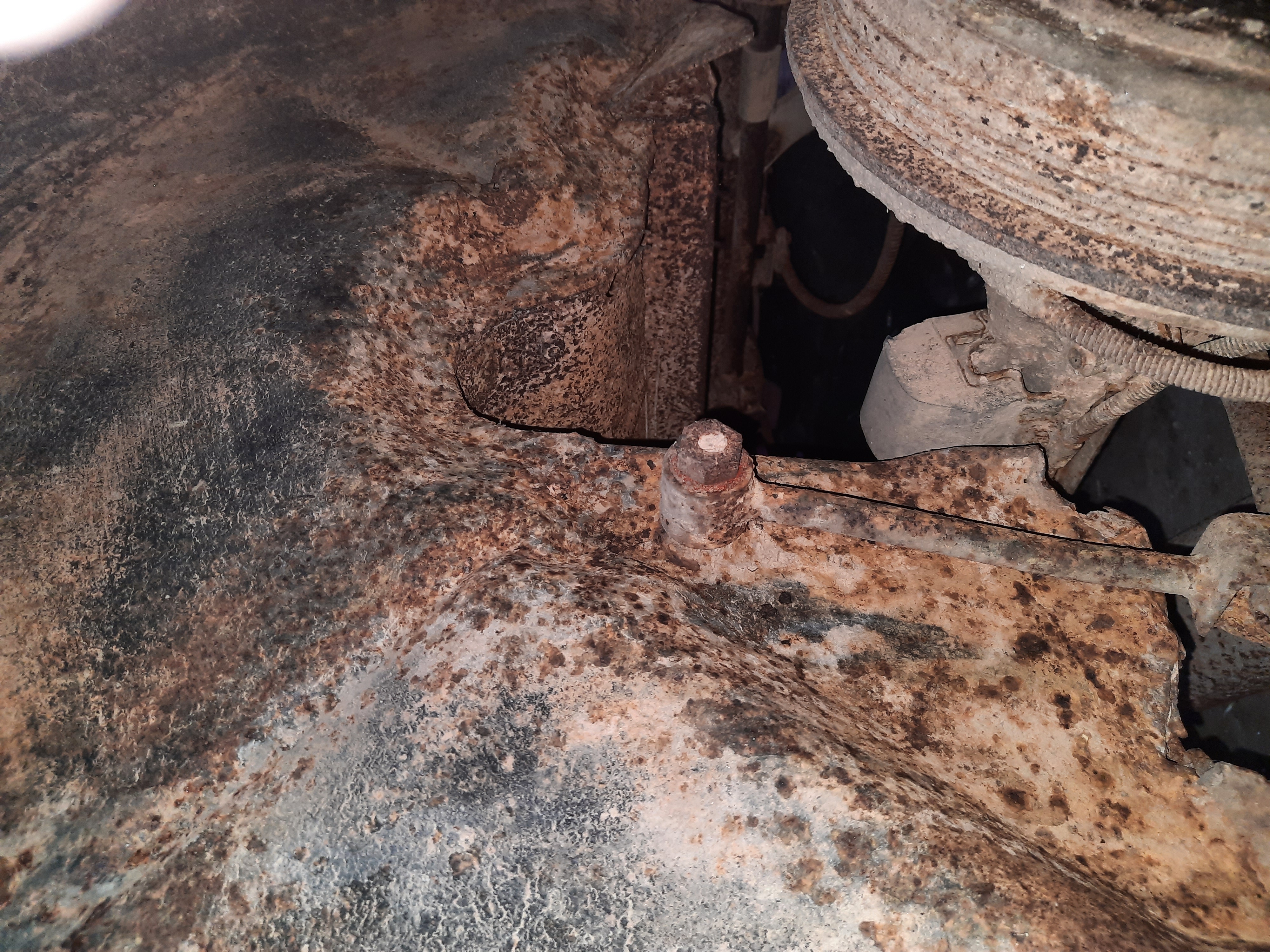

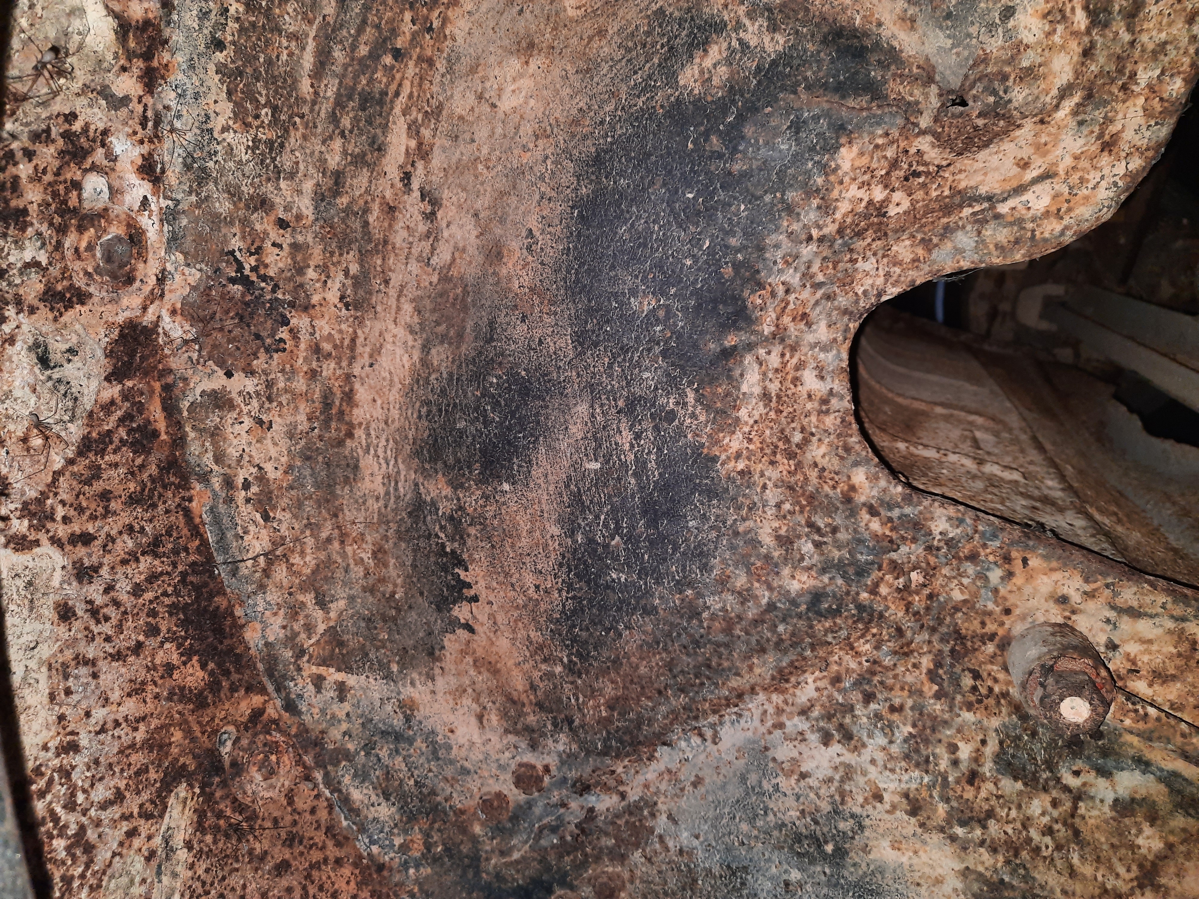

voilà à quoi ça ressemble après avoir démonté la roue.
Je ne sais pas pourquoi les photos tournent de côté pour moi.
Qu'est-ce que tu en penses?
20211114_123950.jpg [ 5.66 Mio | Vu 1733 fois ]
20211114_123927.jpg [ 4.4 Mio | Vu 1743 fois ]

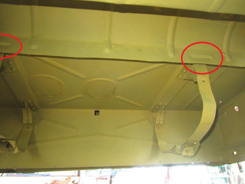

MessagePosté: Dim 14 Nov, 2021- 15:53
Messages: 1235

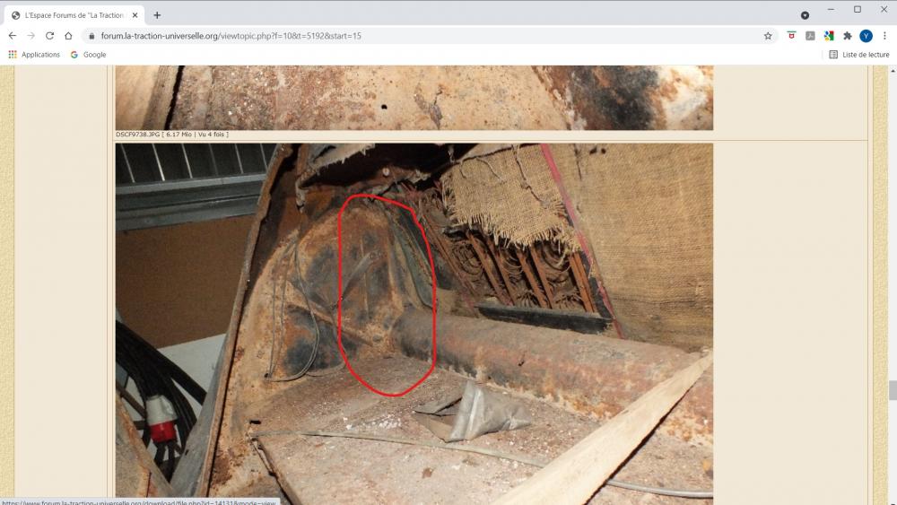

Il y a de grosses incohérences sur cette coque, le tunnel d'essieu Ar. descend très bas, on devrait normalement apercevoir le réservoir et les sangles.
Ceci est une particularité des premières coques à malle borgne, le réservoir est cloisonné vers l'avant.
copie de FTU.jpg [ 227.02 Kio | Vu 17297 fois ]
A comparer avec celle-ci.
IMG_1679r.jpg [ 65.51 Kio | Vu 16582 fois ]
On remarque aussi un essieu Ar. à croix potencée avec butées caoutchouc, je ne sais plus à partir de quelle date il a été monté en série. En 38 les butées d'essieu sont encore sur la coque.
On voit également un support d'échappement 35-36 qui semble fixé sur l'essieu Ar. ?
Pour comparaison ci-dessous un passage de roue plat d'une coque de 34 avec l'axe pour le levier d'amortisseur Repusseau placé beaucoup plus bas.
Coque 7B.jpg [ 45.97 Kio | Vu 16667 fois ]
Il semblerait que cette coque ai subi de grosses transformations ?
Affaire à suivre ...

l'échappement est sous la voiture et dévissé.
de plus en plus de questions sur cette voiture.
Nous ne pouvons toujours pas dire de quelle année il s'agit et de quel modèle il s'agit.

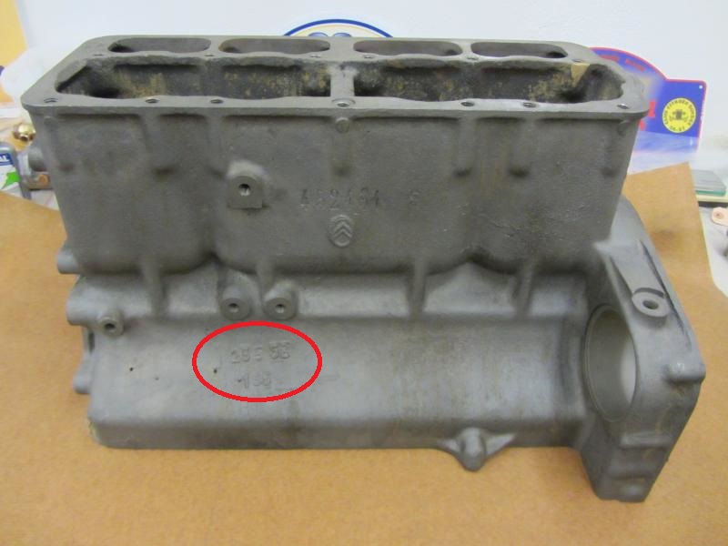

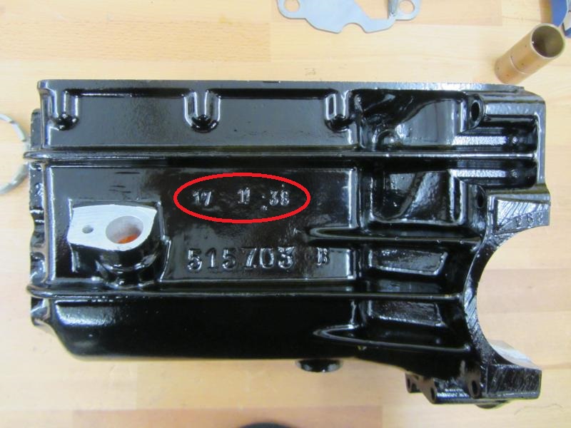

7C ou 11BL après novembre 39, avant 45.
J'avais écrit une connerie plus haut, les jambonneaux renforcés c'est après le 15 novembre 39, pas 38, j'ai corrigé.
Peut-être qu'il y a encore le moteur ou la boite de vitesses d'origine.
As-tu des photos du moteur pour l'identifier ?
Bloc droit - Copie.jpg [ 81.5 Kio | Vu 16495 fois ]
Ret. peint - Copie.jpg [ 109.5 Kio | Vu 16701 fois ]
MessagePosté: Dim 14 Nov, 2021- 18:02
Messages: 666
Très étrange cette coque, on distingue bien un embouti, qui semble moins profond que ceux qui reçoivent un amortisseur télescopique, et qui ne descend pas jusqu'en bas.

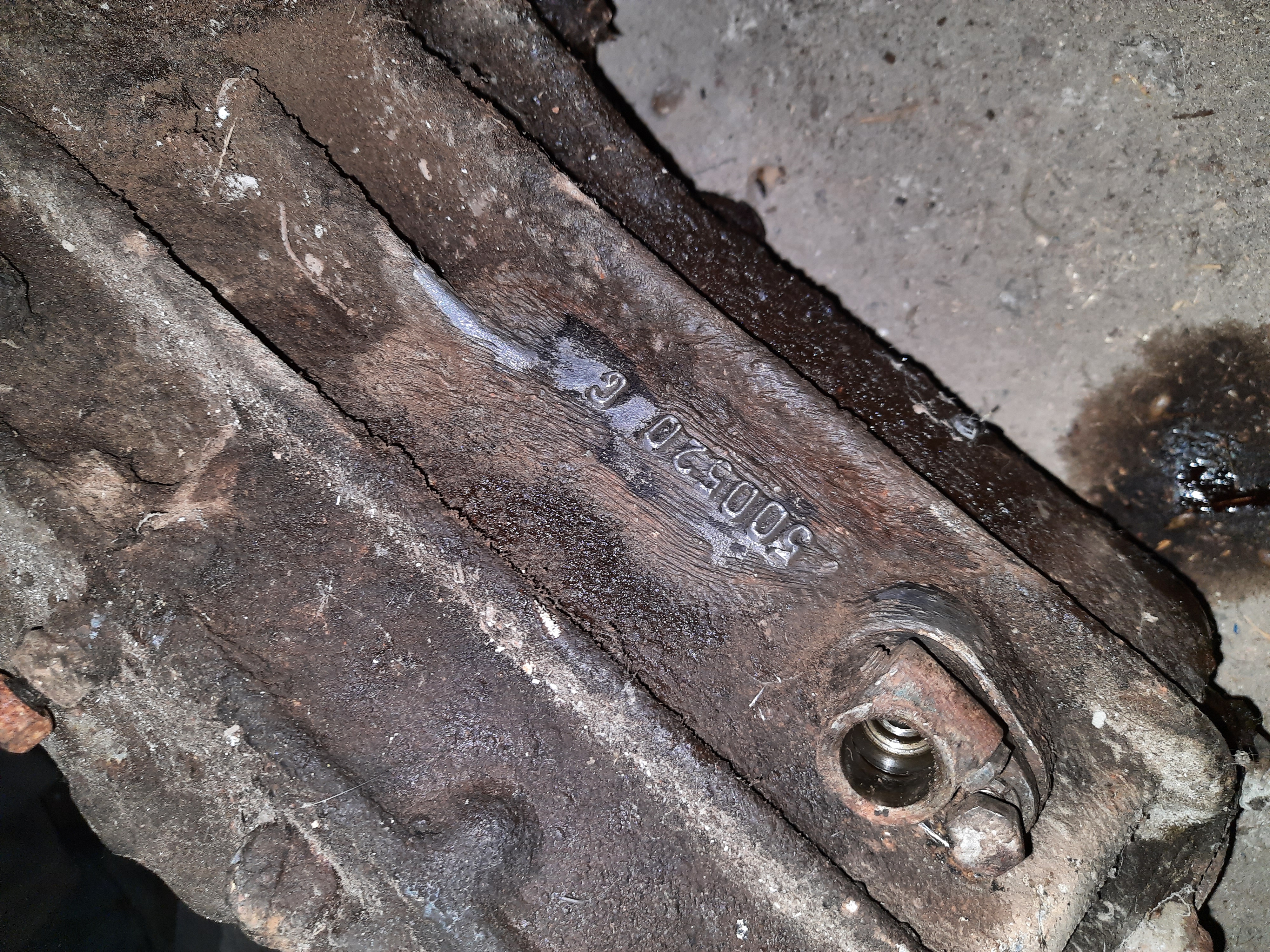

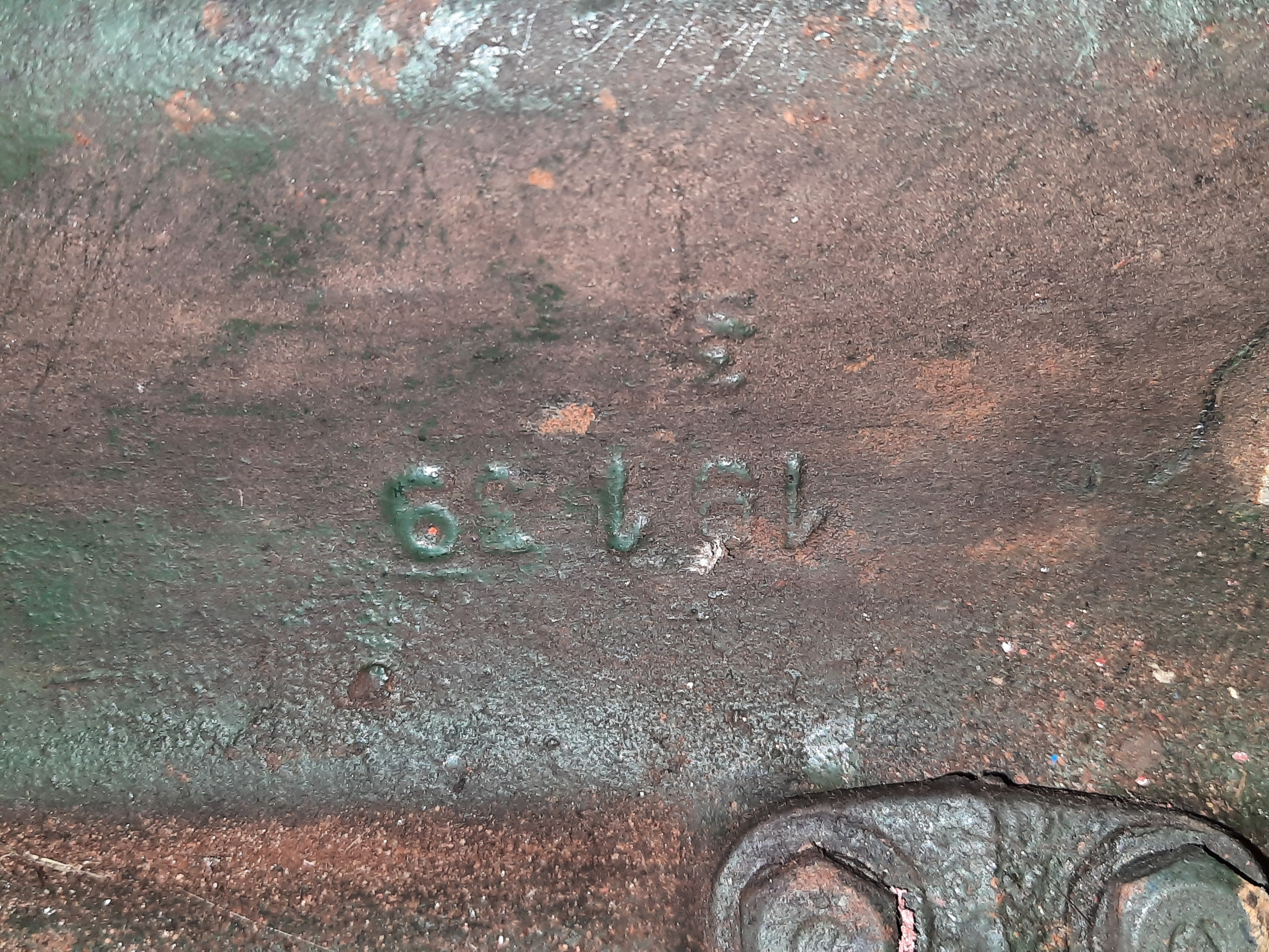

J'ai deux moteurs pour ma voiture. l'un 1939, l'autre 1949.
Je ne sais pas si celui de 1939 est de cette voiture.
20211023_104553.jpg [ 5.68 Mio | Vu 1750 fois ]
20211024_144320.jpg [ 3.88 Mio | Vu 1687 fois ]

MessagePosté: Dim 14 Nov, 2021- 18:06
Messages: 1235

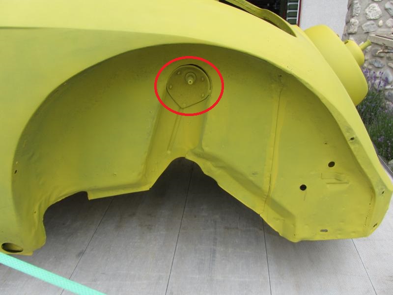

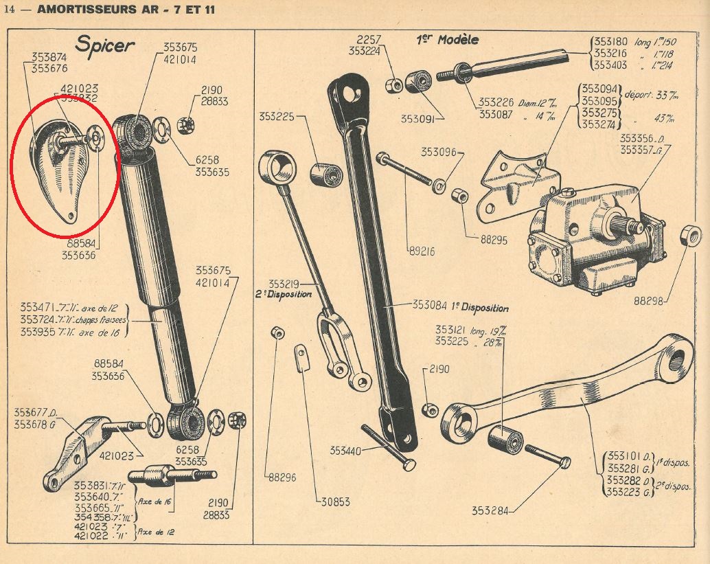

Regarde à l'intérieur des passages de roues, en haut du renfort, il devrait y avoir des restes de fixation par rivetages des ancrages supérieurs.
