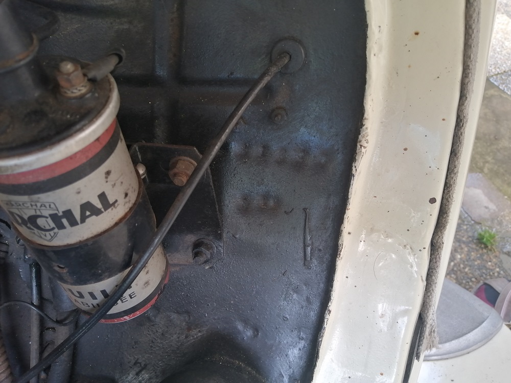

bonjour a tous,
j'ai pris une photos du n° gravé a coté de la bobine mais je pense qu'il faudrais grater la peinture pour mieux distinguer les chiffres

Ben oui déjà dis il y a quelques semaine et en principe le petit en dessous doit être 11 B
Tout va pouvoir donné l'année du véhicule :P
 Sujet du message: Re: traction 11 de 1948
MessagePosté: Sam 22 Mai, 2021- 08:14
En principe le numéro est frappé à l'envers

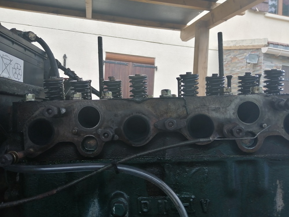

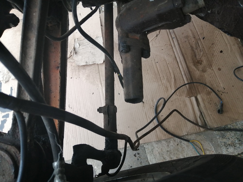

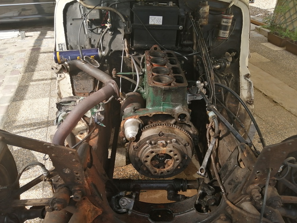

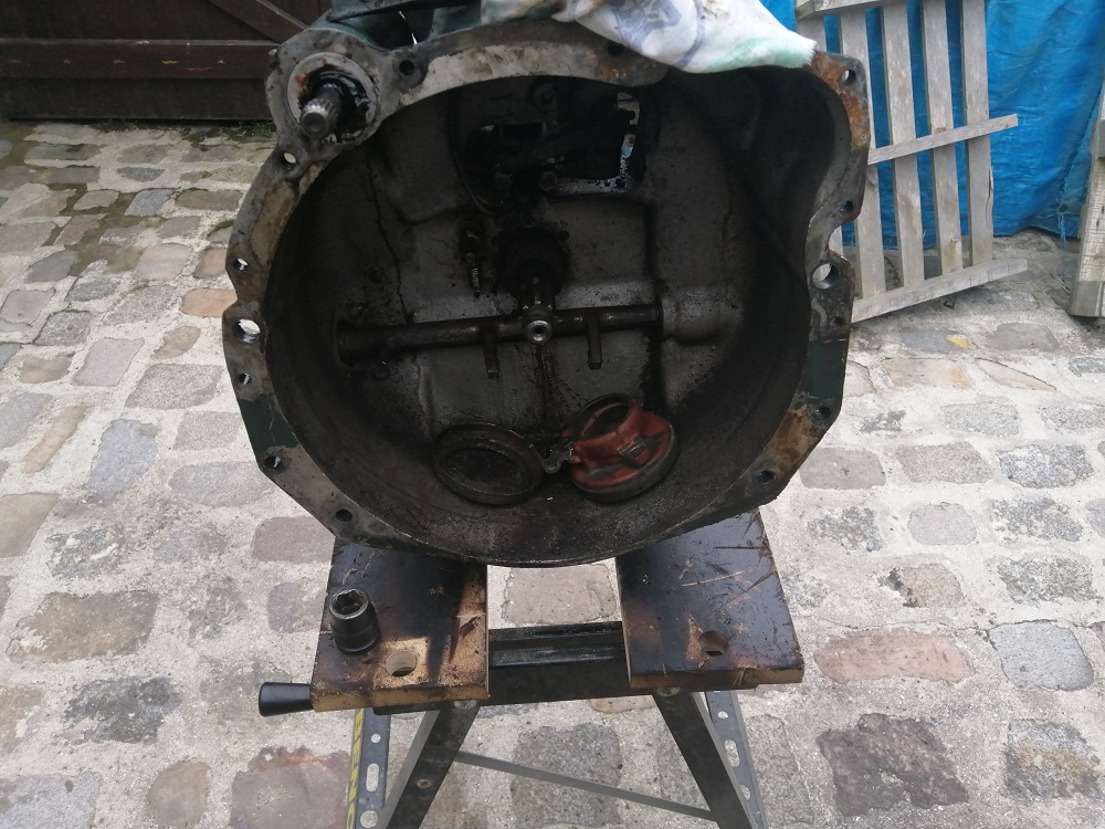

bonjour tous le monde ,
mon bp a entrepris un peut de restauration de carrosserie et moi la mécanique.
dépose de la bv pour le remplacement du roulement de la butée d'embrayage et du ressort de rappel

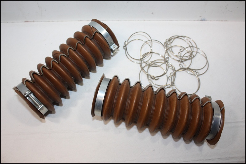

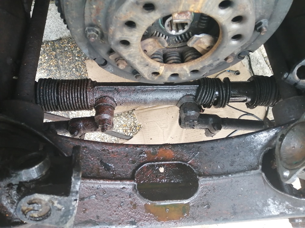

comment remplace t'on les soufflet de direction?
je me pose plein de question su la mécanique de la traction comme la différente hauteur des ressort de soupapes?
quel est l'ordre et le couple de serrage de la culasse moteur 11d ?
le réglage du jeux au soupapes?
Je m'excuse de poser toutes ces question peut êtres bête pour vous mais essentiel pour moi
IMG_20210605_164949.jpg [ 199.6 Kio | Vu 11415 fois ]
IMG_20210605_150942.jpg [ 297.34 Kio | Vu 11462 fois ]
IMG_20210605_174701.jpg [ 330.74 Kio | Vu 11368 fois ]
IMG_20210605_180555.jpg [ 284.74 Kio | Vu 11361 fois ]
IMG_20210605_180547.jpg [ 227.01 Kio | Vu 11391 fois ]

S'attaquer à une Traction sans au moins la RTA ou le Dico de Réparations me semble un peu aléatoire, ne croyez-vous pas ? Je comprends que vous ne voulez pas dépenser trop d'argent mais il faudra quand même un minimum.

Bonjour Fred, Jérome à raison, le DR est indispensable si l'on veut exécuter à bien des travaux mécaniques.
Le remplacement des soufflets de crémaillère nécessite la dépose de celle-ci et son démontage complet (en tout cas pour le gauche) ce qui de toute façon n'est pas un mal car cela permet de connaitre l'état des composants internes, rotules, tôle d'étanchéité, roulements. etc. On trouve aussi des soufflets adaptables en cuir qui ne nécessitent pas la dépose de la crémaillère mais cela n'est valable que si cet élément de sécurité est en bon état.
En ce qui concerne la culasse, c'est une spécificité du moteur 11D, les tiges de soupapes d'échappement sont 5 mm plus longues qu'à l'admission. D'où l'importance d'avoir un minimum de documentation technique.
Il y a dans ta région une section de la TU qui sera certainement heureuse de t'accueillir , tu y trouveras conseils et outillage, voir même de précieux coups de main. :wink:
Certaines organisent même des journées mécaniques dédiées.

Les manchons de crémaillère de remplacement en cuir avec ressorts de maintien.
J'en ai monté sur l'une des miennes. Ne nécessitent pas de démontage de la crémaillère.
Les ramollir avec de l'huile avant la pose.
pourquoi ceux en cuir s'ouvre en deux ?

Regardez l'image ci-dessus, vous comprendrez tout de suite... :wink:
