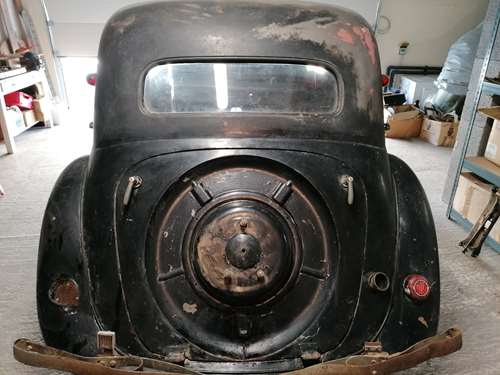

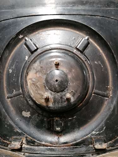

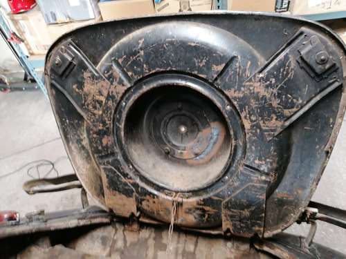

Je n'ai pas eu le temps de sortir le réservoir mais j'ai pris qqls photos qui en pouront en dire d'avantage sur la malle.
_copie-0_IMG_20210414_152713.jpg [ 27.12 Kio | Vu 9966 fois ]
Commentaire: il y a bien 5 emboutis
_copie-0_IMG_20210414_152735.jpg [ 28.77 Kio | Vu 9936 fois ]

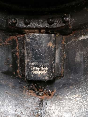

Commentaire: Sur cette pate inférieure j'ai l'impression qu'il y avait une inscription. Je vais regarder si je peux la faire apparaître mieux.
_copie-0_IMG_20210414_152753.jpg [ 26.62 Kio | Vu 9903 fois ]

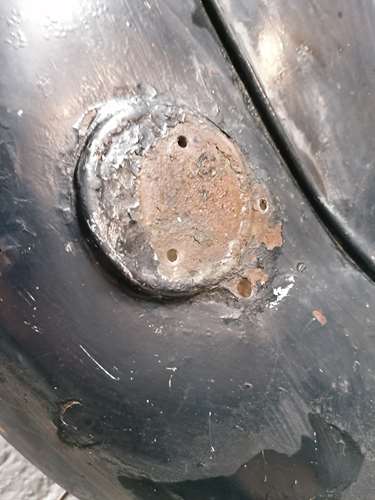

Commentaire: Ici est l'emplacement de la plaque immat
_copie-0_IMG_20210414_152809.jpg [ 24.29 Kio | Vu 9846 fois ]

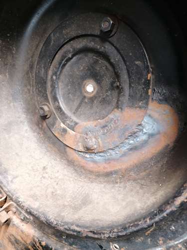

Commentaire: La soudure apparente que je vous avais parlé lors de ma présentation va bien jusqu'en bas
_copie-0_IMG_20210414_153055.jpg [ 28.5 Kio | Vu 9906 fois ]
_copie-0_IMG_20210414_153948.jpg [ 30.85 Kio | Vu 9924 fois ]
Commentaire: Grosse soudure quand-même ? est pas d'origine.

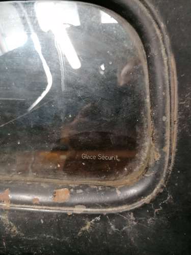

Commentaire: Je ne m'attendais pas à lire "glace securit" sur une vitre de cette époque.
_copie-0_IMG_20210414_153826.jpg [ 21.29 Kio | Vu 9879 fois ]

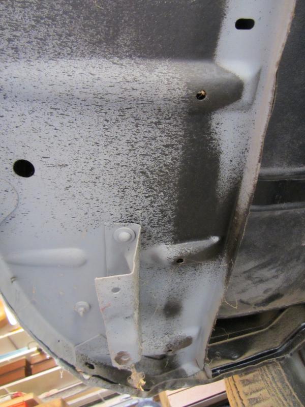

emmanuel34270 a écrit:
Marc,

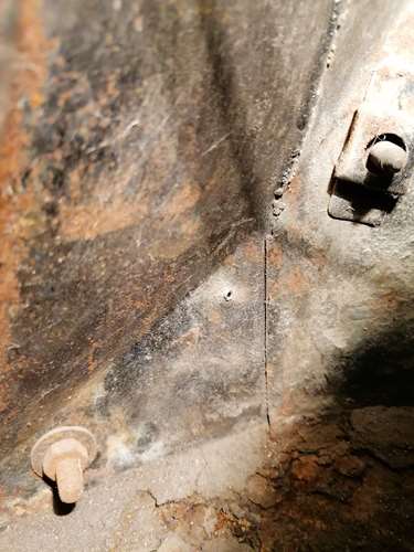

J'ai regardé sous la plaque gauche du plancher de coffre, il est fixé dessous la bride qui tient la fin de la tubulure d'échapemment
Le fichier joint _copie-0_IMG_20210407_160152.jpg n’est plus disponible.
Oui, il y a un support fixé par rivets d'origine. On voit aussi au-dessus une tôle pliée à l'équerre qui ferme le passage de la goulotte gauche du réservoir.
IMG_3160r.jpg [ 70.23 Kio | Vu 9852 fois ]

Oui c'est comme sur ta photo, je voyais aussi la plaque à l'équerre comme rajouté.
Une fois demonté je posterais la photo du réservoir.

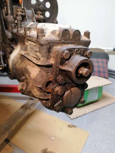

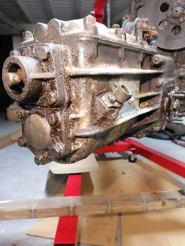

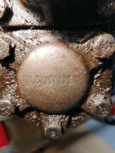

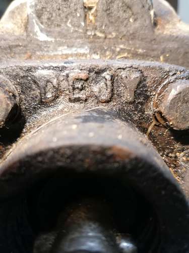

Marc, tu m'avais demandé des photos du devant de boite. J(y ai encore trouvé des inscritions.
_copie-0_IMG_20210414_213228.jpg [ 27.96 Kio | Vu 9893 fois ]
_copie-0_IMG_20210414_213216.jpg [ 23.01 Kio | Vu 9910 fois ]
_copie-0_IMG_20210414_213156.jpg [ 25.39 Kio | Vu 9915 fois ]
Commentaire: En grossissant, je lis 501001
_copie-0_IMG_20210414_212939.jpg [ 26.96 Kio | Vu 9858 fois ]

Oui, il s'agit bien d'une boite de vitesses type B avec couvercle à verrouillage, monté depuis mars 38 et le couvercle d'arbre secondaire 500.001 monté jusqu'en juillet 48.
Il y a dans la plupart des cas une date de fonderie sur le côté gauche du carter.
Elle a aussi un guide manivelle accessoire dont le tube fileté est manquant.

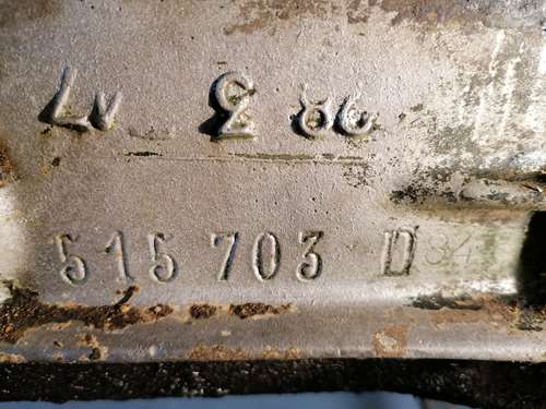

Plaque série sur jamboneau : 057 655
Plaque coque sur jamboneau : AS 1511
Gravure coque son siége passager : 21536
Plaque série sur moteur : FW 00 06
...................................4 MPV B72
Gravure sur moteur : 19-2-35
.................................170
Autre gravure sur moteur (plus en avant) : 451 622 avec logo Citoën en dessous
Plaque sur boite (coté remplissage): 8x31 15385
Gravure sur boite (autre coté) : au dessus c'est gravé à l'envers je vous mets la photo qui reste à déchifrer
................................................515 703 D84
Commentaire: Ca serais c'était écrite à l'envers dont tu parle.
On peut-être y lire 23 08 47 s'ils ont modifiés la typo du 4.
Avec tes précisions cela pourait coler.
_copie-0_IMG_20210411_144436.jpg [ 33.22 Kio | Vu 9891 fois ]
C'est super tu as soulevé un voile :)

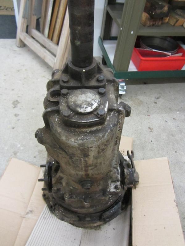

Le fait de changer la boîte 4 boulons pour une 5 boulons ( différence de fixations du couvercle en bout d'arbre secondaire ) a obligé aussi à mettre un nouveau disque d'embrayage car le diamètre de l'arbre primaire augmente d'un Millimètre passant de 24 à 25 mm.
La butée a due être aussi changée, car celle de 1935 n'était pas prévue pour le verrouillage.
La date de fonderie gravée sur la boîte c'est 28 / 3 / 47

En cas de nécessité, les pièces sont aussi beaucoup plus facile à trouver pour les boites de type B.

Bon c'est cool d'avoir vos précisions mais cela m'embête quand même qu'elle ne soit pas d'origine.
Surement pas évident d'en retrouver une du type précédent ?
Quand j'ai démarré le moteur, j'ai passé toutes les vitesses et à l'ouïe ça sonné carrément très faux.
J'apporte le tout chez mon mécano la semaine prochaine, je vous tiendrais au courant de son diag.

Une boite de type A n'est pas impossible à trouver, j'en ai vu bien quelquefois dans les bourses. Elles se reconnaissent au couvercle d'arbre secondaire qui ne comporte que 4 vis.
Après il faut s'assurer du bon couple conique, 8x31 pour une 7C, et du couvercle des fourchettes avec le silentbloc support.

intéressant comme info mais dans son cas même si elle est mal écrite la date semblerait bien être le 28/03/47
J'espère pouvoir savoir le mois avec le retour de Citroën Héritages.
Avec votre aide, elle daterait bien de 35 avec une boite qui aurait été changé après guerre et la malle modifiée avant 55.
Sur une des photos on peut voir la peinture du toit et des ailes qui est bien plus pale que celle de la malle et les deux soudures ne prennent plus guère à douter.

Commentaire: Prêt pour une petite révision, on ne va pas tarder à connaître le problème de la boite.
_copie-0_IMG_20210418_103638.jpg [ 29.78 Kio | Vu 9420 fois ]
