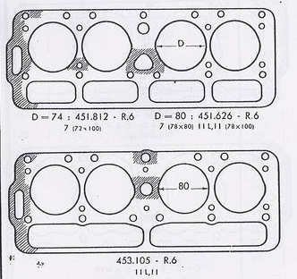

moux a écrit:
Du beau travail, si ça pouvait rester comme ça :D Une question quand même, avec cette augmentation de volume dans les chambres, tu n'as pas peur pour ton joint de culasse ?
Non je ne pense pas, 6.8 n'est pas exagéré et le 11D a aussi un joint de culasse 453.105 comme le Perfo. Le joint 451.626 du Pré-perfo est un peu différent aux passages d'eau mais pas moins solide.

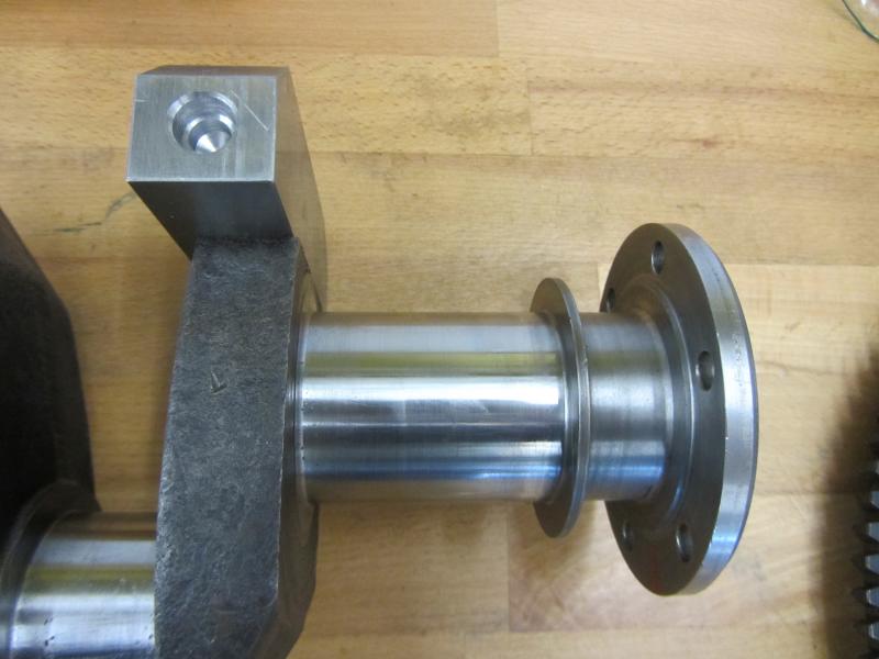

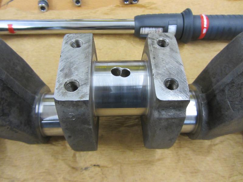

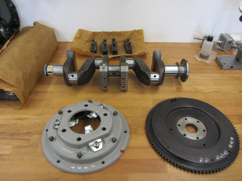

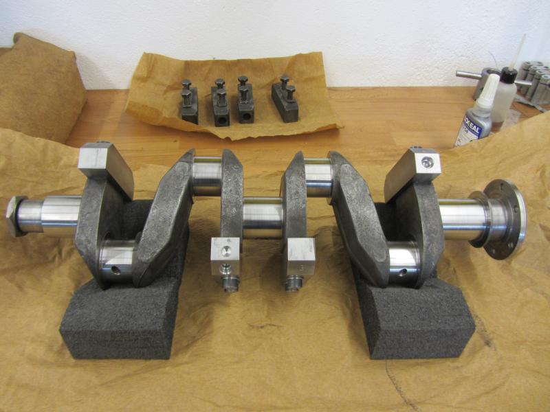

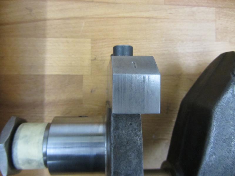

Les pièces sont revenues de chez le rectifieur.
Le vilebrequin est passé en 1e cote réparation, -0.25 mm.
Après la rectif. toutes les pièces tournantes sont passées à l'équilibrage indépendamment l'une de l'autre puis l'ensemble monté
Pièces équilibrées.jpg [ 54.11 Kio | Vu 15549 fois ]

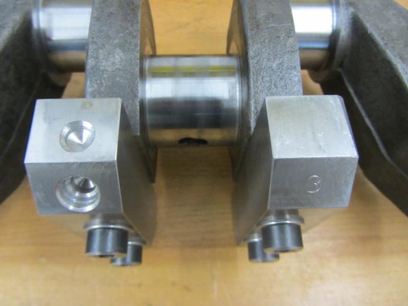

J'avais numéroté les nouveaux contrepoids selon la numérotation des cylindres. maintenant plus question de les changer.
Le rectifieur me les a intervertis, il a fait un moteur de Type H dernièrement, il était persuadé que le cyl 1 était côté distrib.
Vilo 1.jpg [ 48.94 Kio | Vu 15863 fois ]
Vilo 2.jpg [ 41.33 Kio | Vu 15841 fois ]
Vilo 3.jpg [ 39.66 Kio | Vu 15764 fois ]
Je redépose les contrepoids pour les monter définitivement avec du frein-filet et les serrer à 50 Nm.
Vilo 4.jpg [ 52.62 Kio | Vu 15757 fois ]
Vilo 5.jpg [ 55.61 Kio | Vu 15717 fois ]
Il faudra encore passer tourillons et manetons au "rouge" avant le montage dans le moteur.
A suivre ....

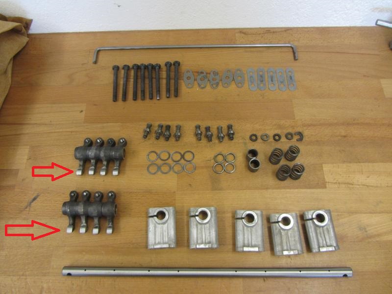

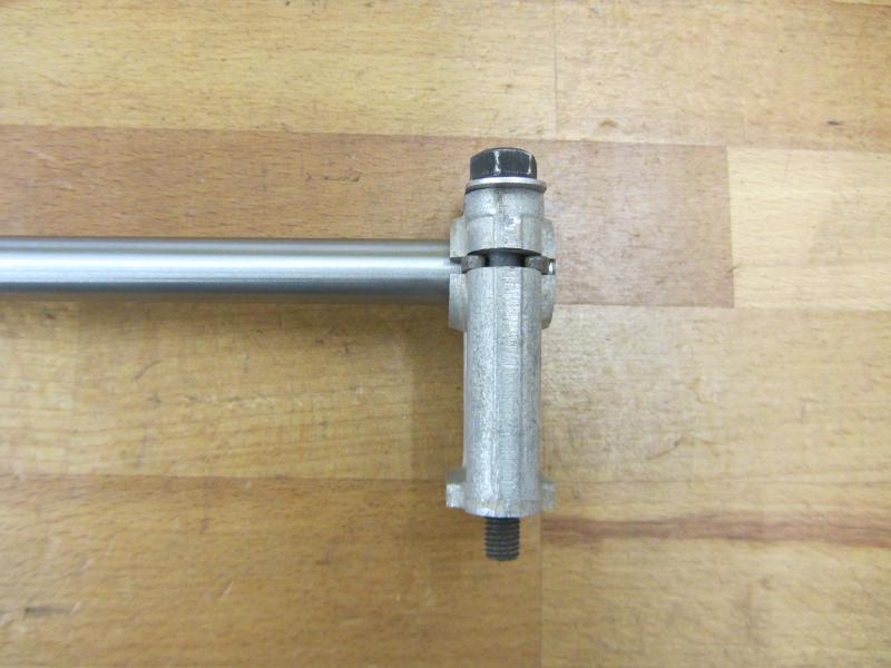

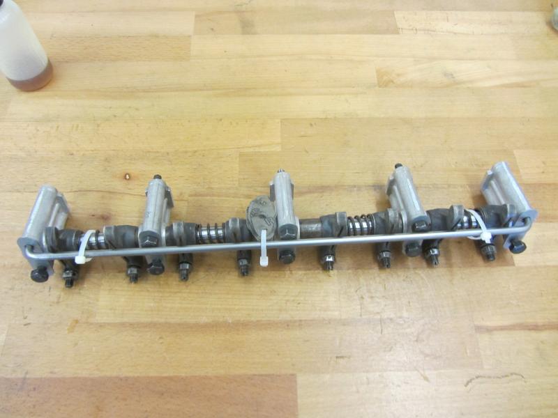

Pour continuer le sujet culasse, la rampe de culbuteurs.
Ce n'est pas celle toute rouillée du début, mais une rampe récupérée d'un autre moteur "Pré-perfo"
Comme presque toujours l'axe est à remplacer. Les culbuteurs bagués en bronze sont en bon état, il a juste fallu les retoucher au niveau des doigts d'appui.
Rampe culbu.jpg [ 107.79 Kio | Vu 15606 fois ]
L'axe est vérifié à la lime, ça ne mord pas il est bon pour le service !

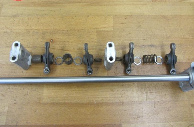

Le montage peut commencer par le 1er support côté cyl 4 avec l'encoche de positionnement et sa clavette.
Mont. culbu 1.jpg [ 50.91 Kio | Vu 15562 fois ]

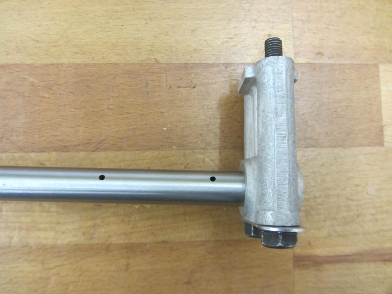

On vérifie le positionnement des trous.
Mont. culbu 2.jpg [ 49.03 Kio | Vu 15512 fois ]
Empiler les pièces selon l'ordre défini.
Mont. culbu 3.jpg [ 110.81 Kio | Vu 15677 fois ]

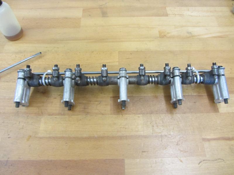

Rampe monté 1.jpg [ 51.28 Kio | Vu 15601 fois ]
Rampe monté 2.jpg [ 50.13 Kio | Vu 15590 fois ]
Voilà une rampe prête à être remontée.

Marco quelle est la méthode pour retoucher des doigts d'appui ? c'est rechargé et surfacé ou simplement surfacé ? .

Pour répondre à Marc, les doigts de culbus sont retouchés à la main, à la pierre à huile et c'est long, très long ... patience !
J'avais déjà repris ceux de la 7C de cette manière il y a quelques années.
