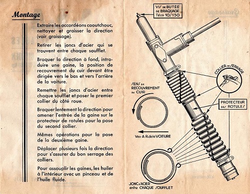

olivier_pertin a écrit:
ce sont des soufflets en cuirs ? jamais vu ce modèle. Comment est la qualité?
C'était une adaptation d'époque afin de changer les soufflets sans démonter la crémaillère.
