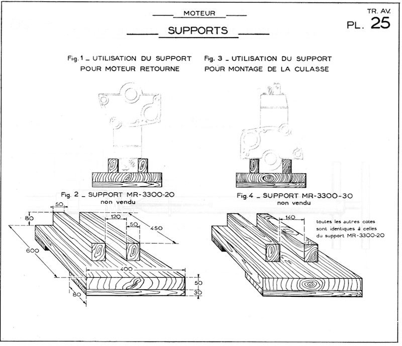

MessagePosté: Lun 21 Avr, 2014- 17:48
Cliquer sur l'image pour l'ouvrir. :)
enginestand_m.jpg [ 86.43 Kio | Vu 9261 fois ]

Je l'ai fait aux mêmes cotes en bois d'arbre, le mien... 8)

Bonjour tout le monde
Petite question, quelle est la raison de mettre le moteur dans cette position avec autant de pente?

Il est équilibré avec la boîte de vitesses fixé :?: :?:
Et parce qu'il est dans le manuel Citroen :D :D

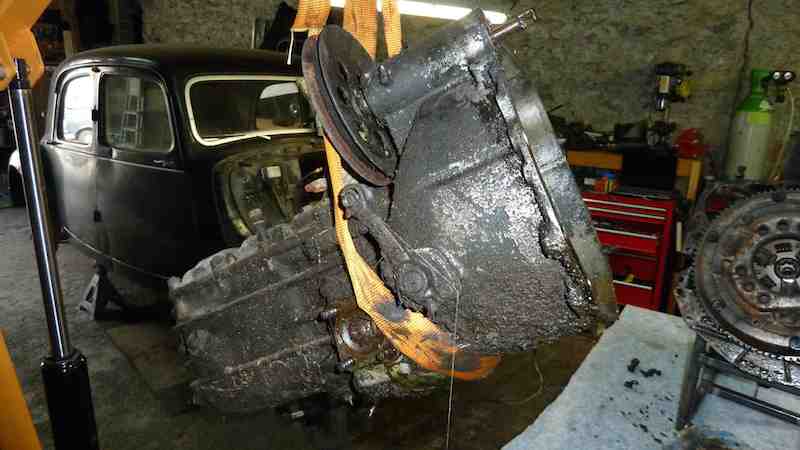

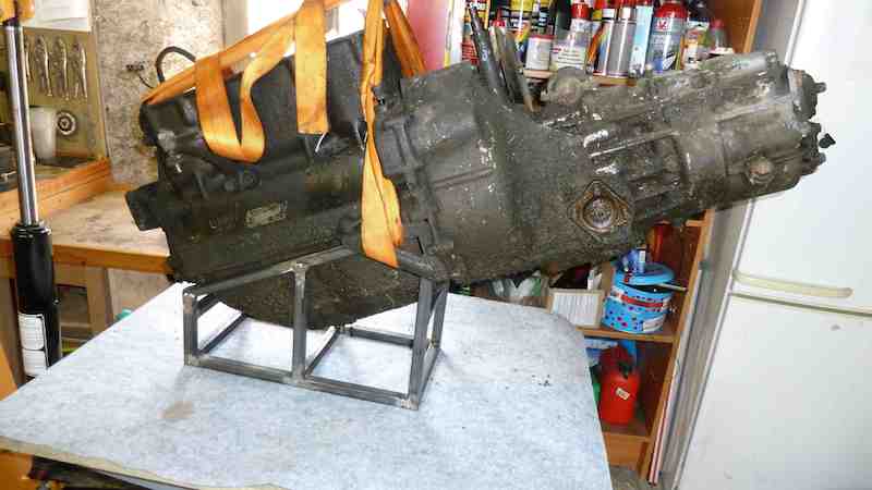

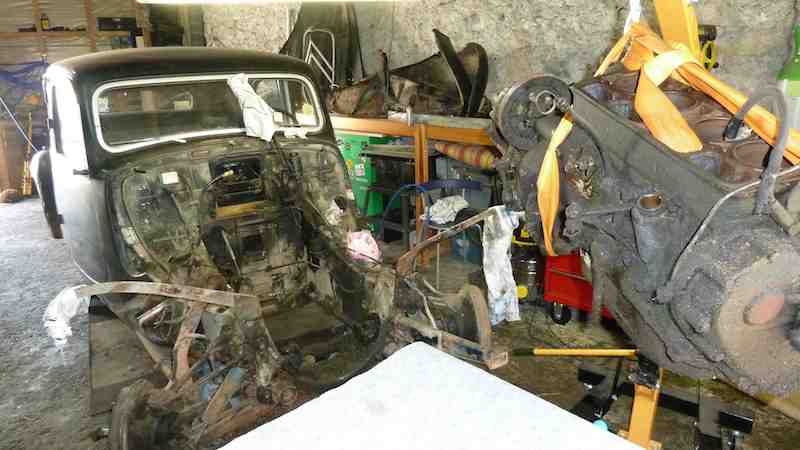

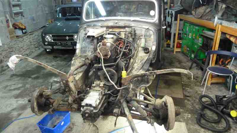

OK - J'ai été très occupé avec ma voiture
Tout d'abord j'ai pris les ailes, le capot et tout hors de l'avant prêt pour la carrosserie plus tard.
P1060343.jpeg [ 38.44 Kio | Vu 9141 fois ]
J'ai sorti le moteur
P1060373.jpeg [ 38.15 Kio | Vu 9146 fois ]

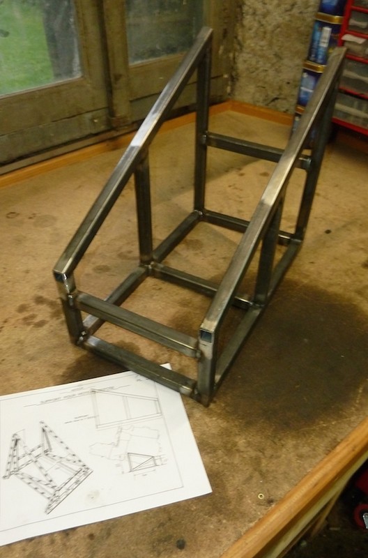

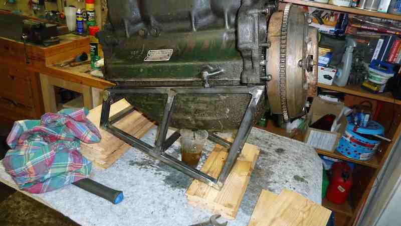

Et l'a placé dans mon nouveau support moteur
P1060374.jpeg [ 33.32 Kio | Vu 9164 fois ]

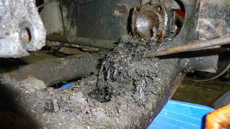

La voiture est pleine de graisse, de la boue et de la paille :lol:
P1060388.jpeg [ 40.13 Kio | Vu 9172 fois ]

J'ai déconnecté puis la boîte de vitesses
P1060383.jpeg [ 36.27 Kio | Vu 9164 fois ]

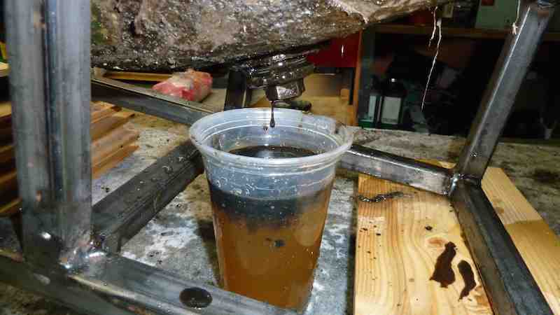

J'avais oublié de prendre de l'huile sur le moteur de sorte que c'était prochaine.
Mais je suis sûr que l'eau n'est pas censé être là. 3 tasse entière pleine avant que je frappé huile :shock: :shock:
P1060401.jpeg [ 36.12 Kio | Vu 9133 fois ]
P1060402.jpeg [ 32.5 Kio | Vu 9122 fois ]
40 ans d'huile et de l'eau - Pas belle.

J'aime bien les cales pour faire pencher le berceau dans l'autre sens :D ;) Vu ce qu'il sort je pense que tu fais bien de tout démonter, j'ai peur pour l'état des portées des différents paliers :?
 Sujet du message: Re: "Barn Find" 1955 11B
MessagePosté: Mar 22 Avr, 2014- 13:16
Pourquoi pas un berceau qui garde le moteur horizontal ??
D'autant qu'il peut ensuite servir de banc d'essai pour faire tourner le moteur quelques heures avant de le replacer sur la voiture

Ce Support sera fabriqué prochaine.
moteur Support.jpg [ 137.59 Kio | Vu 9141 fois ]

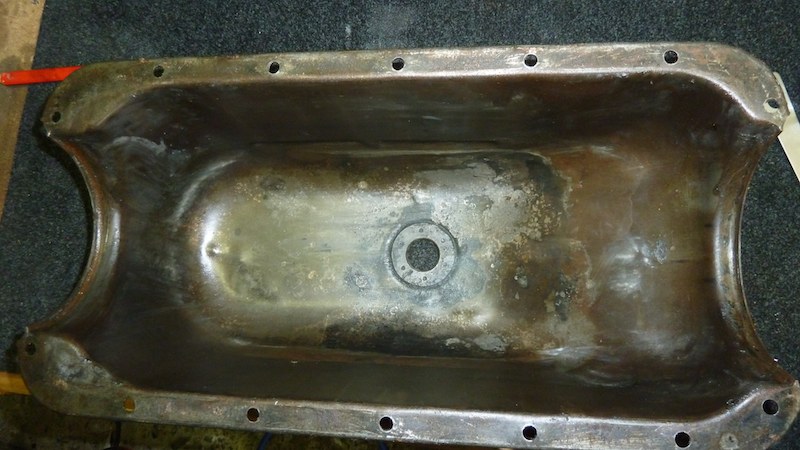

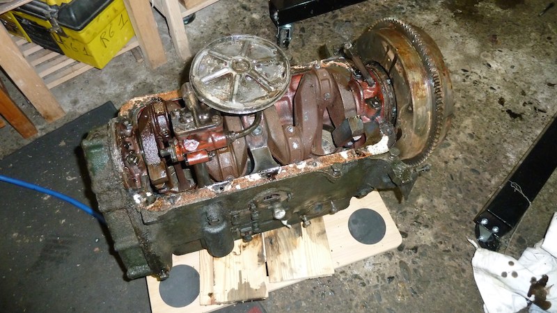

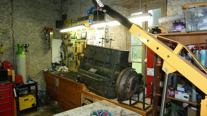

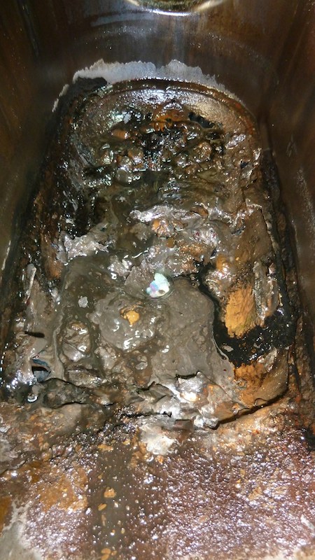

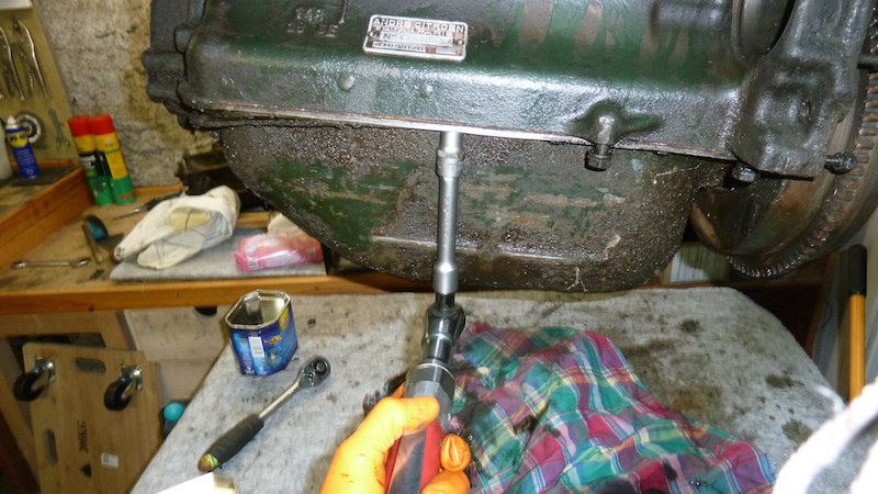

Alors - il était temps de voir ce que les dommages de 40 ans et plus a fait pour le moteur spécialement après que l'eau est sorti de le carter, l'autre jour. :?
Ce moteur est si lourd que je ne peux pas le soulever (par rapport à ma 2CV :shock: ), donc j'ai eu à faire une petit support et utiliser la chèvre de la soulever et dévisser les boulons sur le couvercle du carter.
P1060404.jpeg [ 113.91 Kio | Vu 9099 fois ]
P1060405.jpeg [ 110.79 Kio | Vu 9108 fois ]

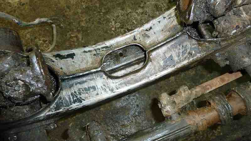

A l'intérieur du carter était un peu un cauchemar. :shock: :shock:
P1060407.jpeg [ 138.88 Kio | Vu 9102 fois ]
Mais après l'excavation tout et de nettoyage, il semble un peu mieux. Il ya quelques minuscules fissures (trous) dans la base, mais ils ne vont pas à travers. En espérant que ces sera OK que la couverture est assez épaisse et solide.
P1060408.jpeg [ 93.91 Kio | Vu 9087 fois ]
Il ya un peu de rouille de surface sur tout, mais quand je défais la tige de piston les roulements métalliques blancs étaient brillants et la surface était lisse, beaucoup de profondeur existe d'entre eux aussi.
Tous les pistons sont rouillés et collés dans les jupes :(

Joli ! pour les pistons, gasoil et patience ...

le nettoyage va être long :D c'est dingue toute cette merde qui se transforme :shock: Du coup tu es bon pour la totale :wink:
