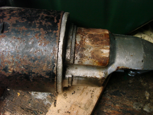

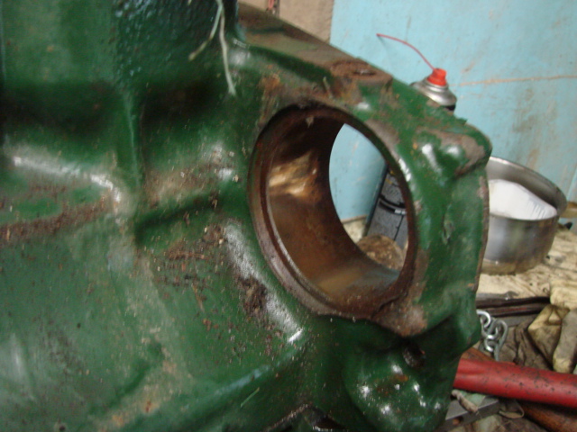

Aucune astuce, si ce n'est de le faire bouger.
Essayer de taper avec un marteau caoutchouc lourd ou protégé par du bois sur le corps du démarreur (pas sur le nez du lanceur) Il devrait finir par venir.
... étonnante, cette histoire ... :shock:
 Sujet du message: Re: 11B de 1957
MessagePosté: Mar 11 Juin, 2013- 08:37
Astuce ??
W40 pendant quelques jours .
Ou bien chauffer la partie fonte avec une lampe à souder
A part la corrosion, il n'y a rien qui le retient
Puisque tu as accès au "nez", peut-être une clé à chaîne pour le faire tourner, après avoir mis du dégrippant
Ou encore choc thermique : chauffer la fonte avec une lampe à souder , et envoyer des giclée de bombe de froid sur l'alu
MessagePosté: Mar 11 Juin, 2013- 21:51
Messages: 574
Localisation: Seine Maritime
Bonsoir
Merci pour les conseils,
Après 50 minutes de "tapotage" ,le démarreur est venu.
Sans vos conseils, je n'aurai pas insisté comme j'ai fais, ne sachant pas si il venait comme cela.

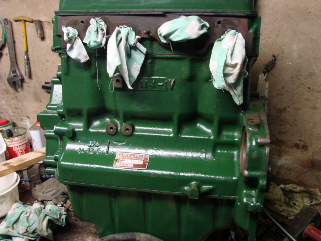

Attention ne pas oublier d'enlever les chiffons pour le démarrage :lol:
MessagePosté: Mer 12 Juin, 2013- 08:17
Tu vas le "chiffonner" avec tes réflexions :lol:
MessagePosté: Mer 12 Juin, 2013- 09:23
Non imbibes les d'essence pour démarrer au quart de tour :lol:

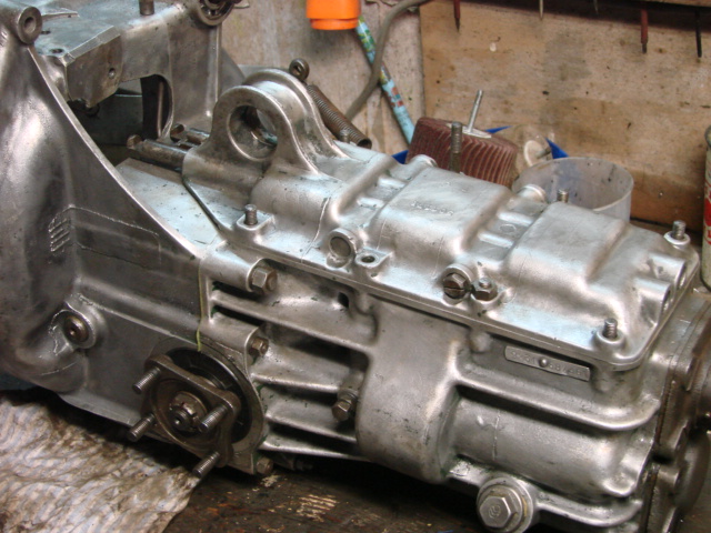

La restauration continue :
Boite et carter alu décapés
DSC05196.JPG [ 144.82 Kio | Vu 11964 fois ]

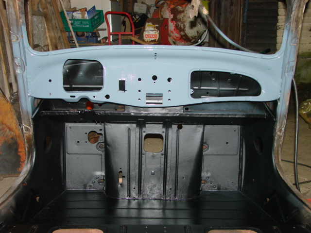

Peinture gris bleu pour le tableau de bord
DSC05201.JPG [ 145.49 Kio | Vu 11982 fois ]
Demain elle roule......ou après demain !!
