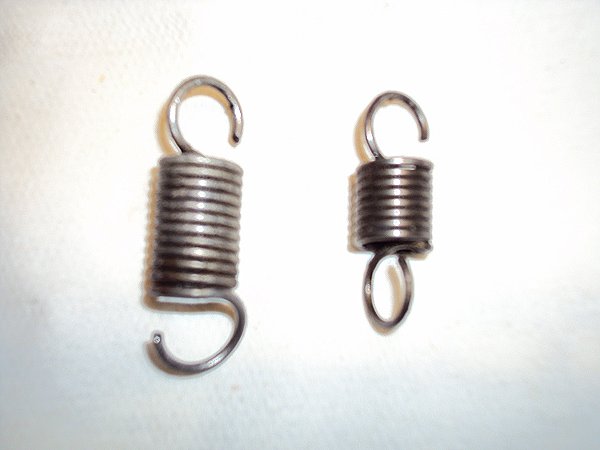

Occupé à nettoyer et regraisser la butée d'embrayage, je m'aperçois que le ressort de rappel n'était pas le bon...A gauche celui qui était monté, à droite le bon modèle.
Il n'est pas exclu que la butée soit restée parfois en contact avec des linguets, ce qui expliquerait les bruits que j’entendais de temps à autre.

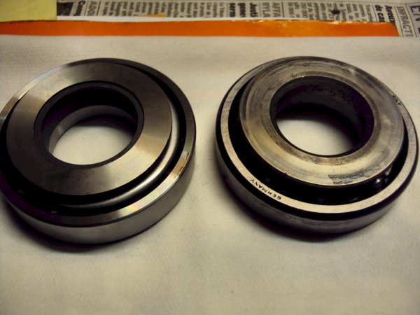

De toutes façons, butée neuve... 8) (dite de fabrication Française :!: )

J'ai changé le roulement de butée, remis la cage à graisse, un ressort neuf, remonté...
La butée, à partir d'un certain point reste crochée, ne revient pas en arrière...
...Comprend pas... on dirait qu’elle reste agrippée au niveau de la gorge inférieure sur le bord du guide de BV... sans doute par basculement dû à la position excentrée du ressort de rappel ?
Quelle est la solution ?

je ne connais pas bien la traction mais quand je regarde tes 2 ressorts,les boucles n'ont pas le même axe :shock: ce qui veut dire qu'un ne tire pas droit et accroche,ou que ce ressort a un sans 8)
je te laisse une photo tirée de ce forum,enfin il me semble,tu pourras l'agrandir,j'espère que cela t'aidera :wink:

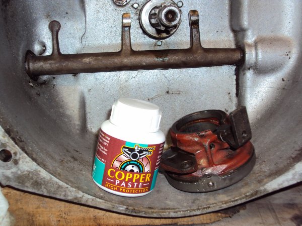

Dans l'attente des cales d'Olivier pour régler les doigts d’embrayage, j'ai fait quelques courses :
- Cette graisse spéciale pour coulissement de butée est-elle équivalente à la graisse "Molycote" dont parle Jean-louis ?
Dsc00441_w6.jpg [ 69.73 Kio | Vu 12706 fois ]

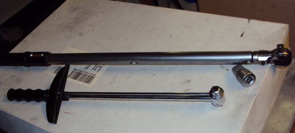

- Clé dynamométrique à 32 kg/m
- Clé à aiguille à 21 kg/m
... Rachetées à un garage qui va fermer... hélas un de plus !

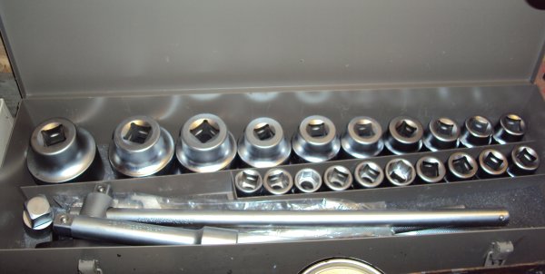

Ceci va enfin compléter avec les raccords appropriés, le chaînon manquant pour remonter les tambours avants et les serrer au couple.
Dsc00439_w6m.jpg [ 33.04 Kio | Vu 12744 fois ]
Clés à douilles de 21 à...........65 ! :wink:
