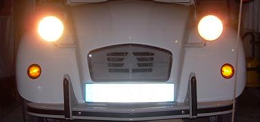

Ahhhhh....Quel dommage que la traction n'ait pas évolué comme la deuche..12v ,freins à disques , boite 4 .. :D
deuchphar.jpg [ 54.6 Kio | Vu 8496 fois ]

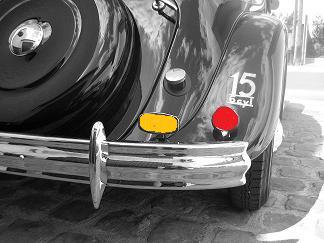

Commentaire: Arrière
15 SIX 09 07 018MODA.jpg [ 25.03 Kio | Vu 8470 fois ]

Bonsoir Alain,
Je crois me souvenir que ta 15 est en 2 x 6 volts... Quelle puissance d'ampoules en watts as-tu mis dans ces feux ?

Bonsoir Pierre.
Dans les clignotants c'est des 21 W comme sur les autos modernes.
De toute façon en ampoule orange je crois qu'il n'y a que cette puissance.......sauf erreur.

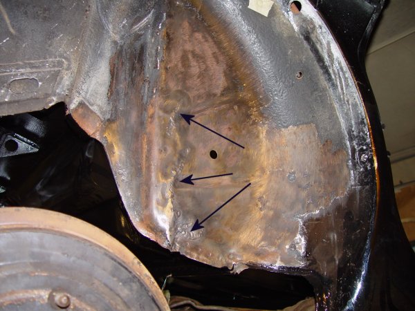

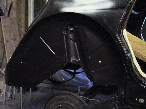

Gomme à effacer des anciennes et vilaines soudures à l'arc...dans un passage de roue :shock:
Commentaire: Ces soudures étaient moches et proéminentes...
15_6-188_6m.jpg [ 62.02 Kio | Vu 8398 fois ]

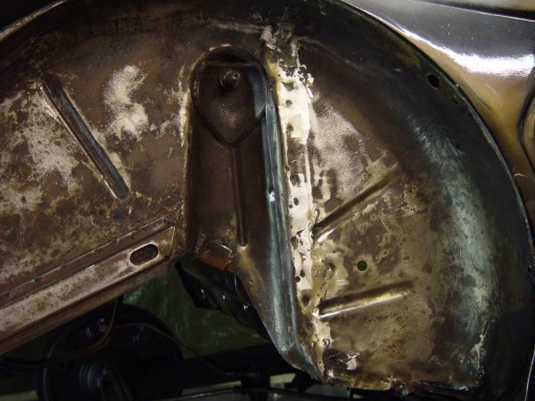

Commentaire: Meulage, puis étamage...
15_6-191_6.jpg [ 60.16 Kio | Vu 8412 fois ]
Commentaire: Après renforcement intérieur et peinture, ni vu ni connu...
15_6-206_6m.jpg [ 48.93 Kio | Vu 8406 fois ]

Soudures à l'arc :?:
 Sujet du message: Re: vos traction
MessagePosté: Mer 09 Fév, 2011- 19:39
Oui, soudures à l'arc d'une réparation ancienne... datant d'avant le Mig ou faites avec les moyens du bord.
Ces soudures ont été refaites depuis l'intérieur au Mig.
Meilleures salutations

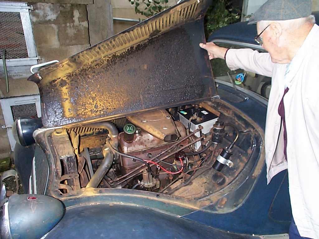

Belle Idée,
Commentaire: M Poitevin, 94 ans lors de l'achat en 2000 il l'avait acquise en 1957 à un voyageur de commerce parisien et roulait tjs avec de temps 55 ans après :) Pour mes 30 ans j'ai cassé la tirelire devant cette chose ... personne ne me comprenait à l'époque.
Unit avant.jpg [ 245.73 Kio | Vu 7371 fois ]

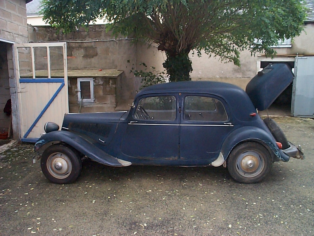

Commentaire: Les ailes sont toutes enfoncées et les bas de portes rongés ... un peu de tolerie
Gauche.jpg [ 250.46 Kio | Vu 7373 fois ]

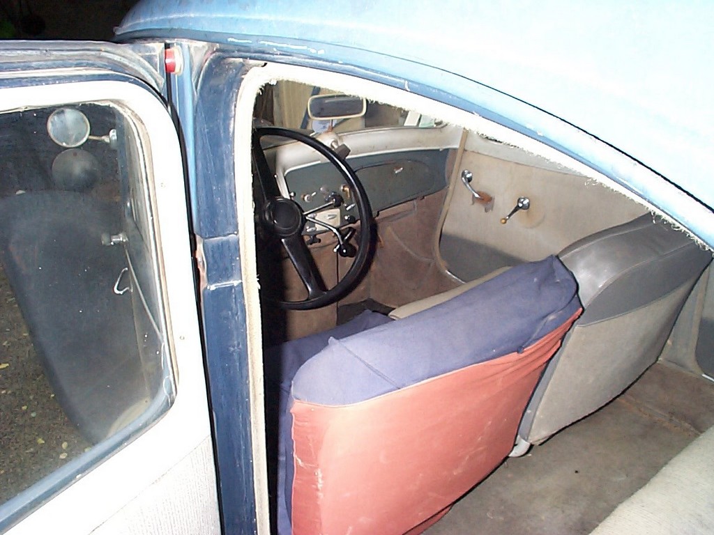

Commentaire: Housses faites mains et cendrier rempli de gauloise maïs. Elle a bien vécue et rendu service durant sa longue existence.
Intérieur.jpg [ 190.54 Kio | Vu 7368 fois ]

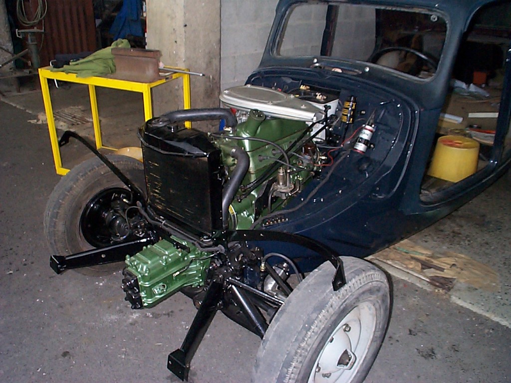

Commentaire: Unit avant après restauration totale . Bon la peinture verte est mauvaise mais à l'époque je ne savais pas ... mea culpa :)
moteur.jpg [ 225.61 Kio | Vu 7393 fois ]

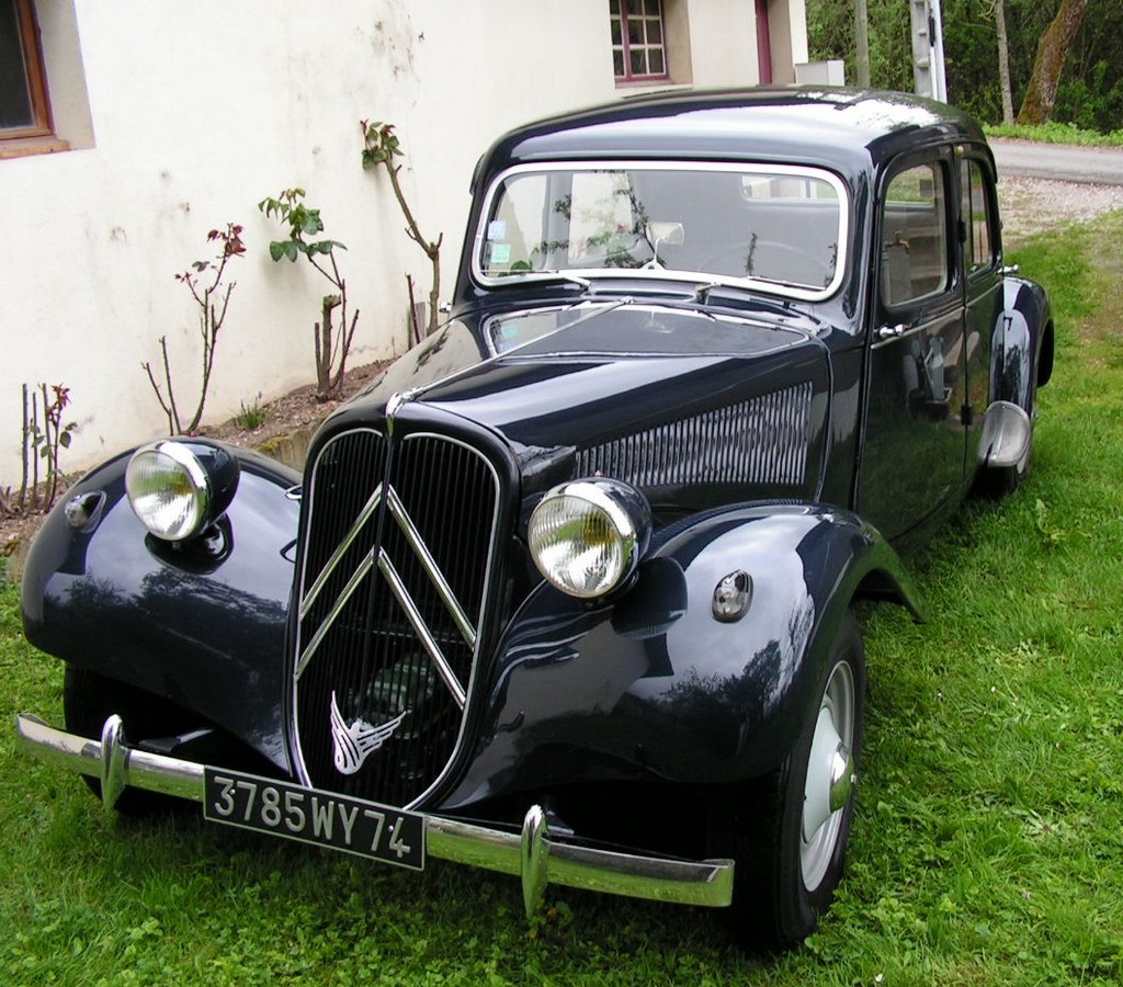

Commentaire: Toute neuve :)
Terminé.jpg [ 267.56 Kio | Vu 7397 fois ]

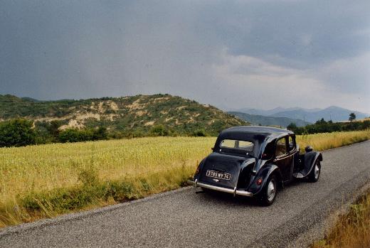

Commentaire: Première vacances dans le sud ... on dirait un Cézanne non ? :)
TracCouleurSmall.jpg [ 33.15 Kio | Vu 8150 fois ]
