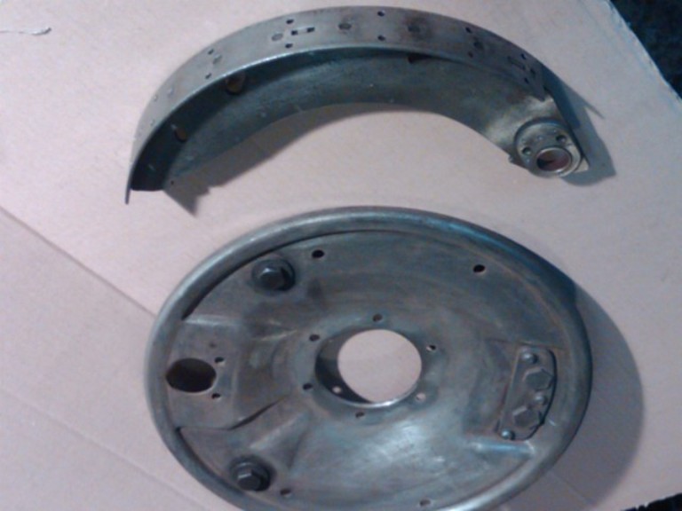

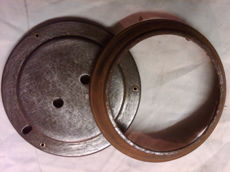

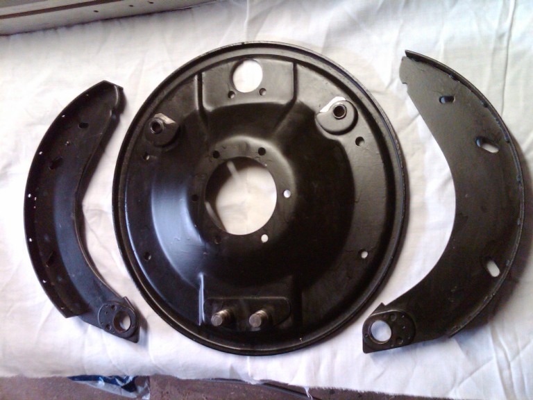

Bonjour, et bien voila nettoyage des plateaux de freins par électrolyse... :shock: pas mal :D il faut toutefois enlever les résidus avec une brosse métallique et je suis assez content du résultat. comme il restait de la place le plafonnier a été faire un tour dans le bac avec le plateau de frein.
Maintenant , peinture "résistant à la chaleur" et remontage.

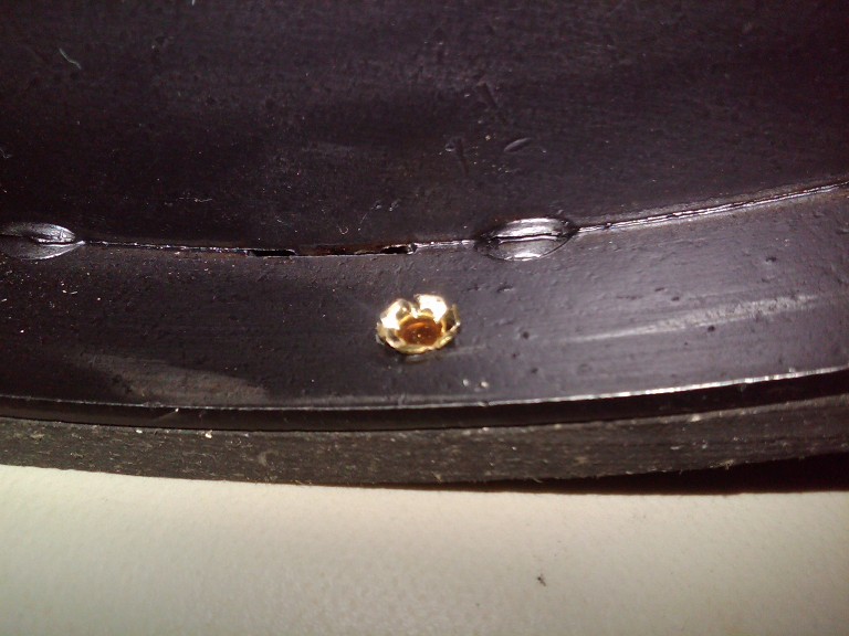

Bonsoir, et bien voila ça avance demain remontage des plateaux avec les garnitures assemblées sur les mâchoires. D'ailleurs je trouve que les rivets qui sont vendus avec les garnitures sont un peut "short" au niveau longueur par rapport à l'"origine" mais bon l'effort est latéral et pas axial.
Commentaire: rivet de garniture
IMG00368-20120117-1358 - Copie.jpg [ 95.32 Kio | Vu 11040 fois ]

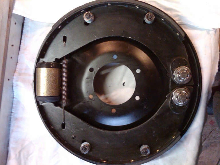

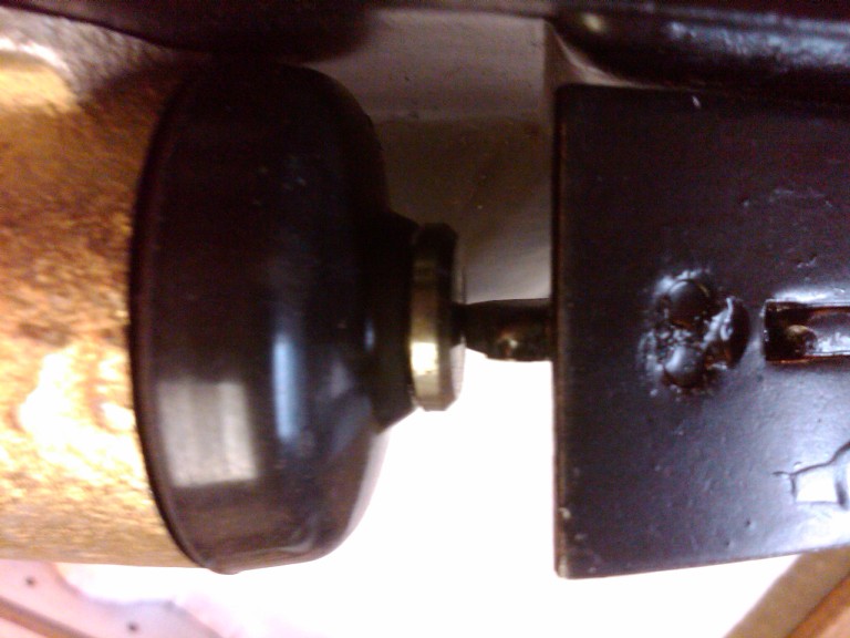

Bonsoir, et bien voila les freins sont terminés, demain j"attaque les moyeux avec nettoyage, montage roulements et cardans
Commentaire: Centrage des garnitures
IMG00369-20120118-1507 - Copie.jpg [ 84.73 Kio | Vu 10942 fois ]
Commentaire: Olateau de frein complet
IMG00370-20120118-1811 - Copie.jpg [ 100.27 Kio | Vu 10848 fois ]

bonsoir Philippe
C'est qoui la première photo? :?
MessagePosté: Mer 18 Jan, 2012- 20:53
Eric........c'est noté dessous.......centrage des garnitures.......
ou sont tes lunettes !!!!!!!!!!!!!!
MessagePosté: Mer 18 Jan, 2012- 20:58
Eric je t'explique, tu vois sur la photo l'appui de la mâchoire de frein sur le cylindre de roue, il faut que ce soit centré le plus possible pour ne pas fatiguer le cyl de roue et avoir le maxi d'efficacité car bien aligné
Voili/voila :D
