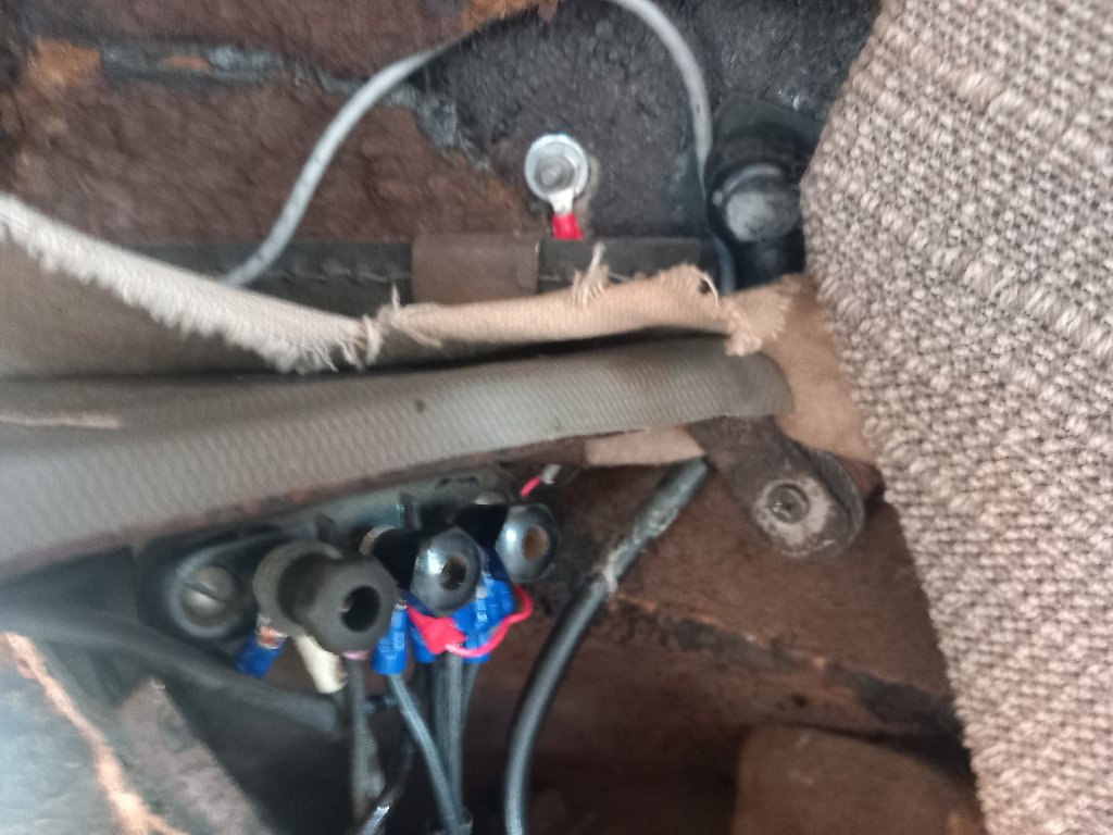

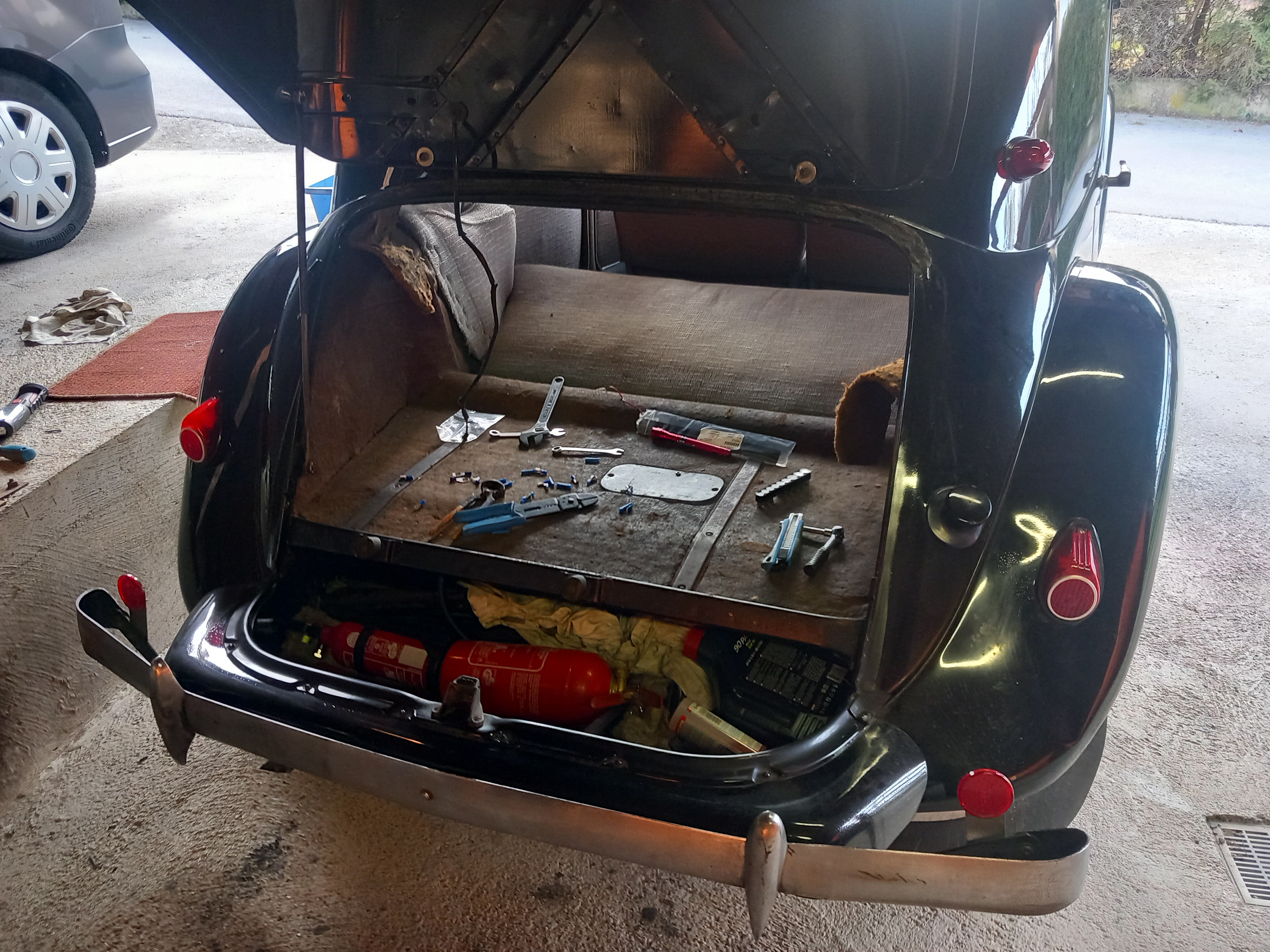

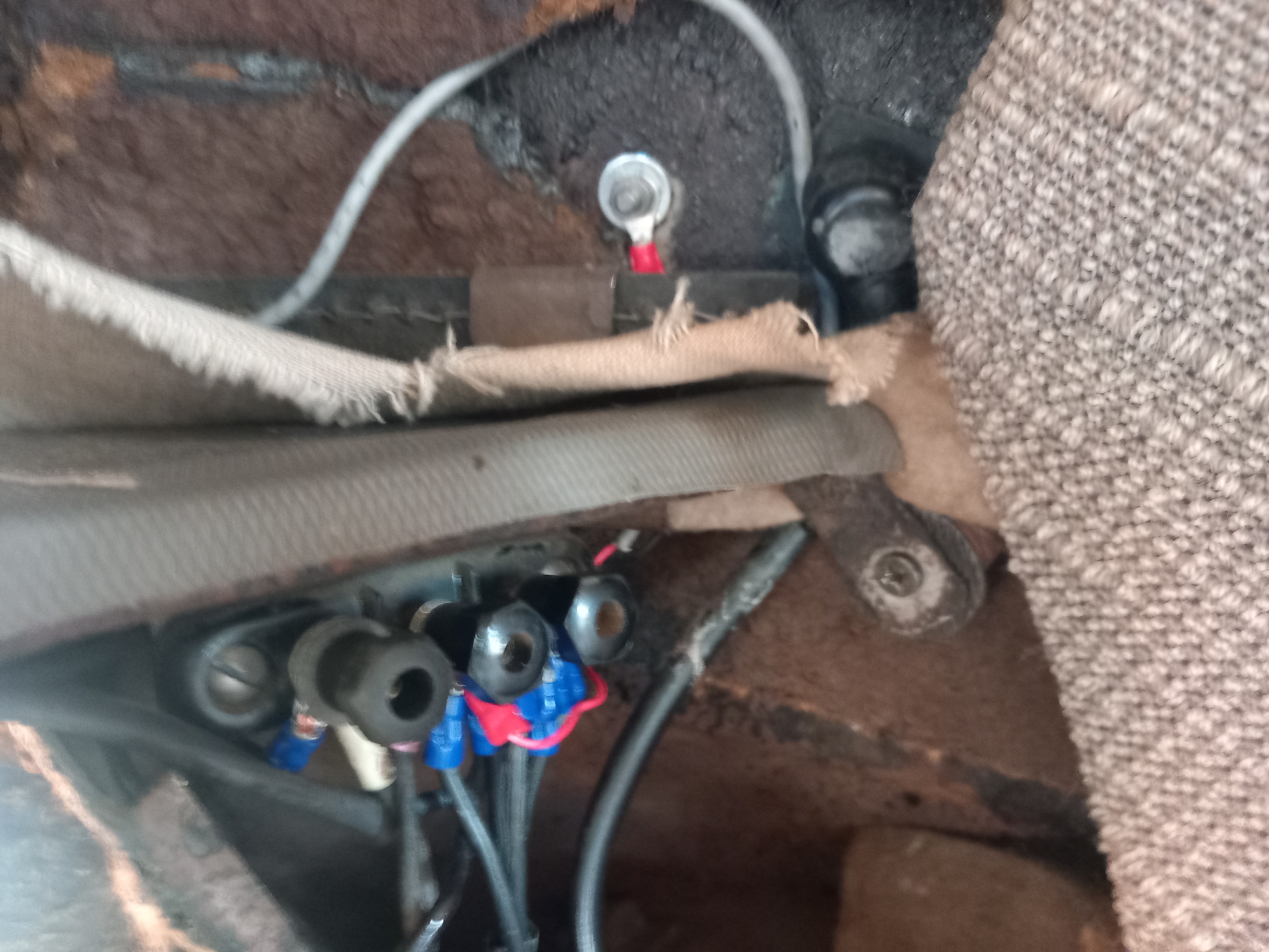

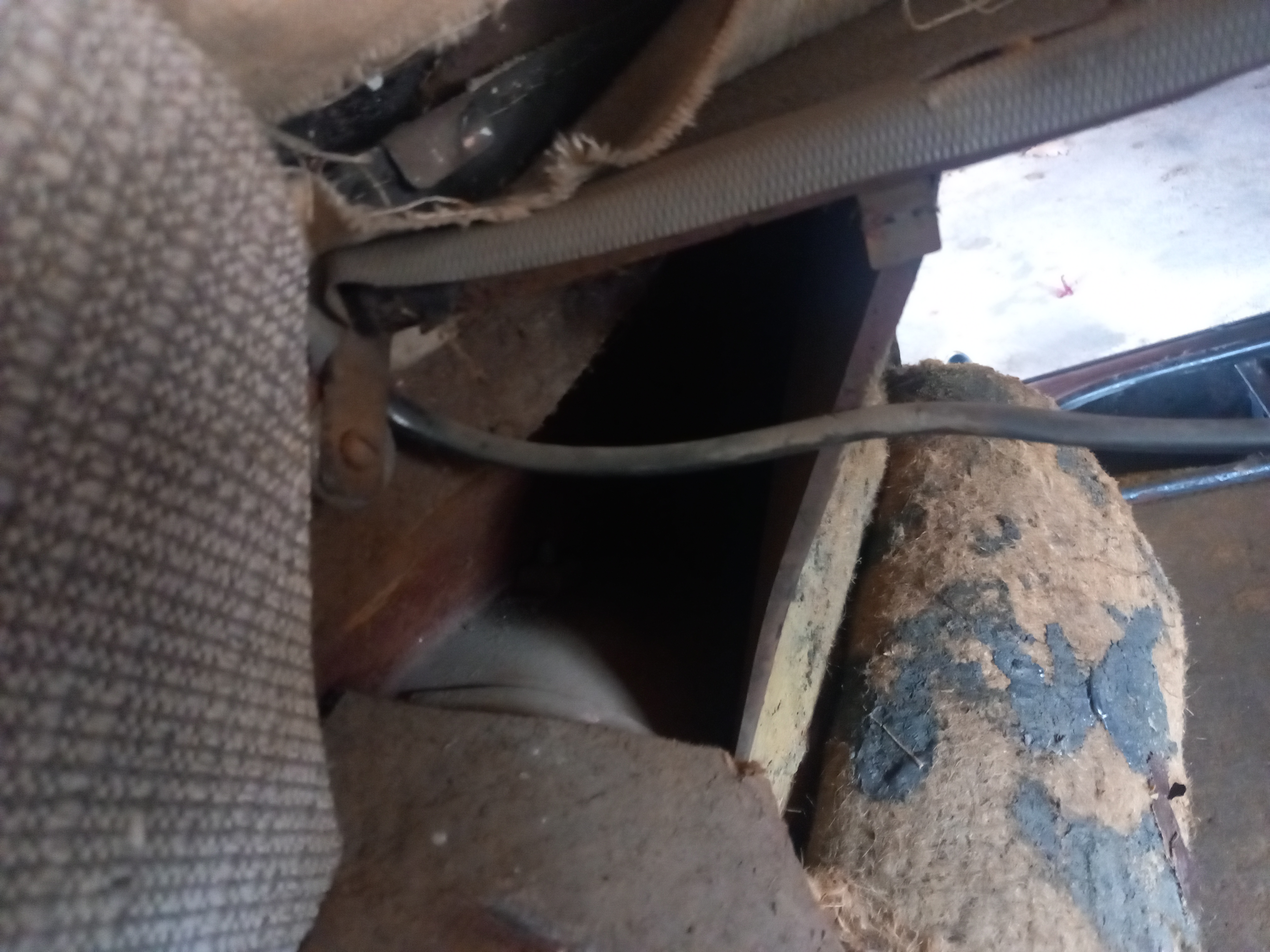

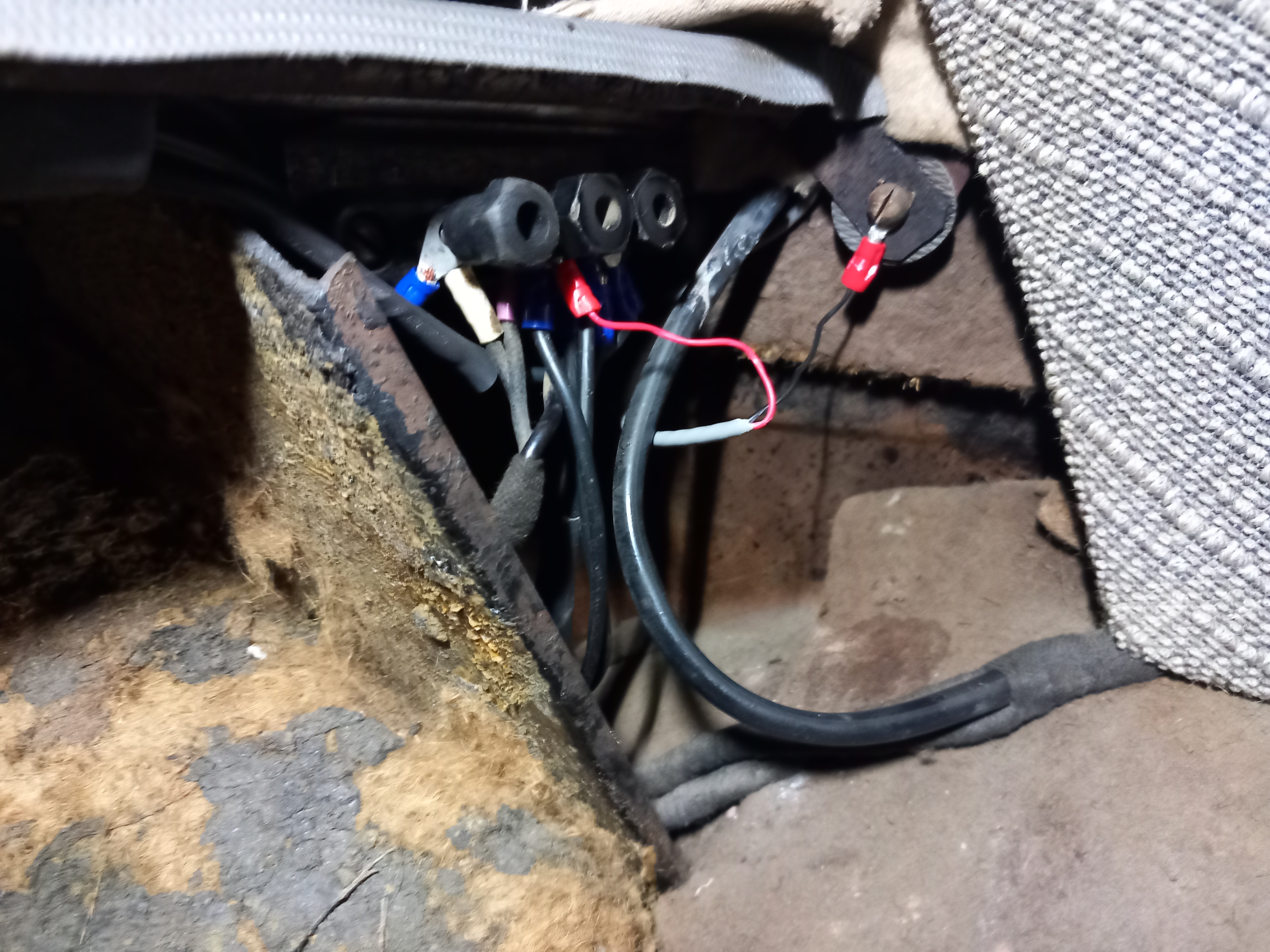

Le travail a commencé : il fallait d’abord trouver le boîtier électrique.

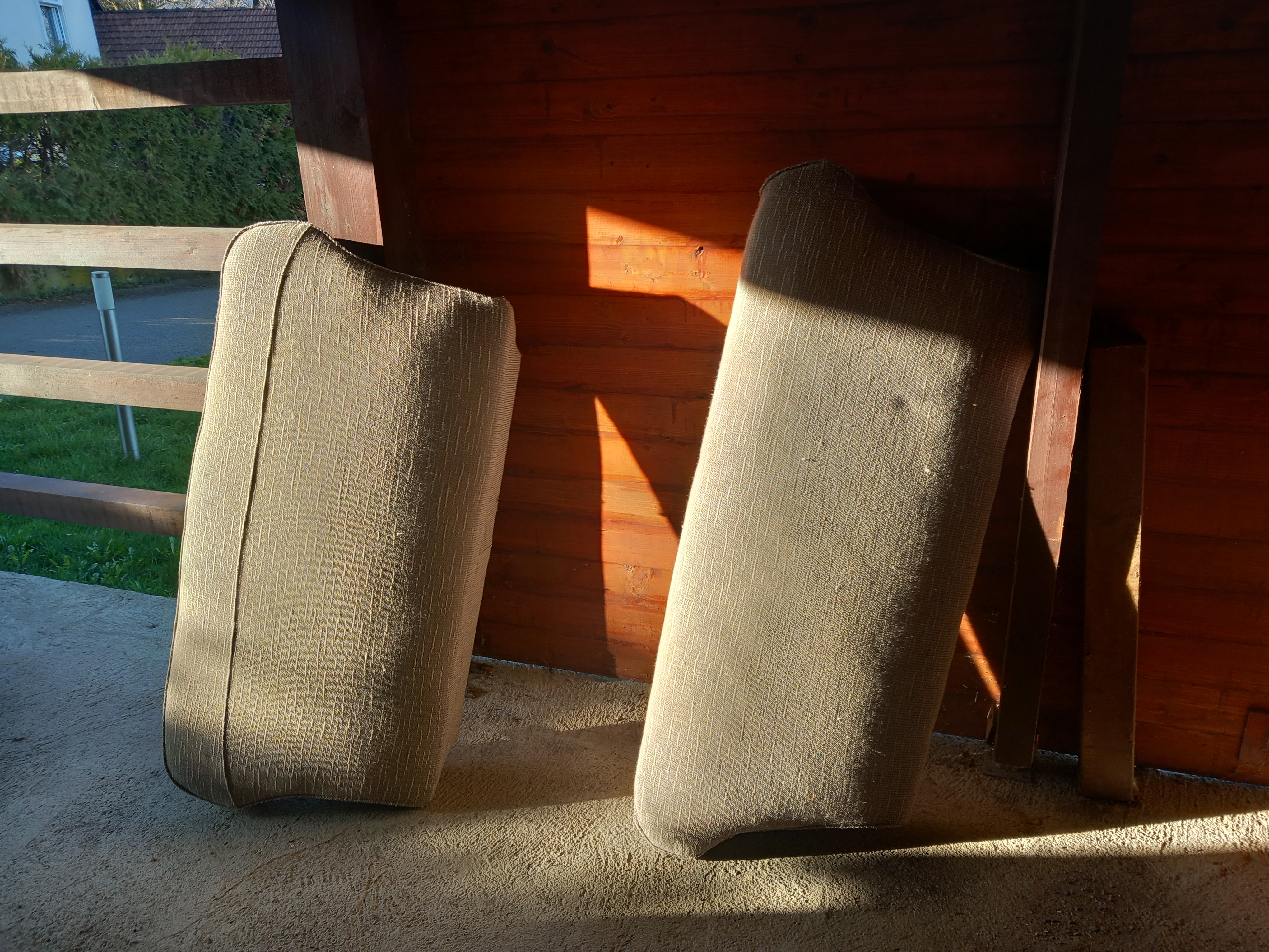

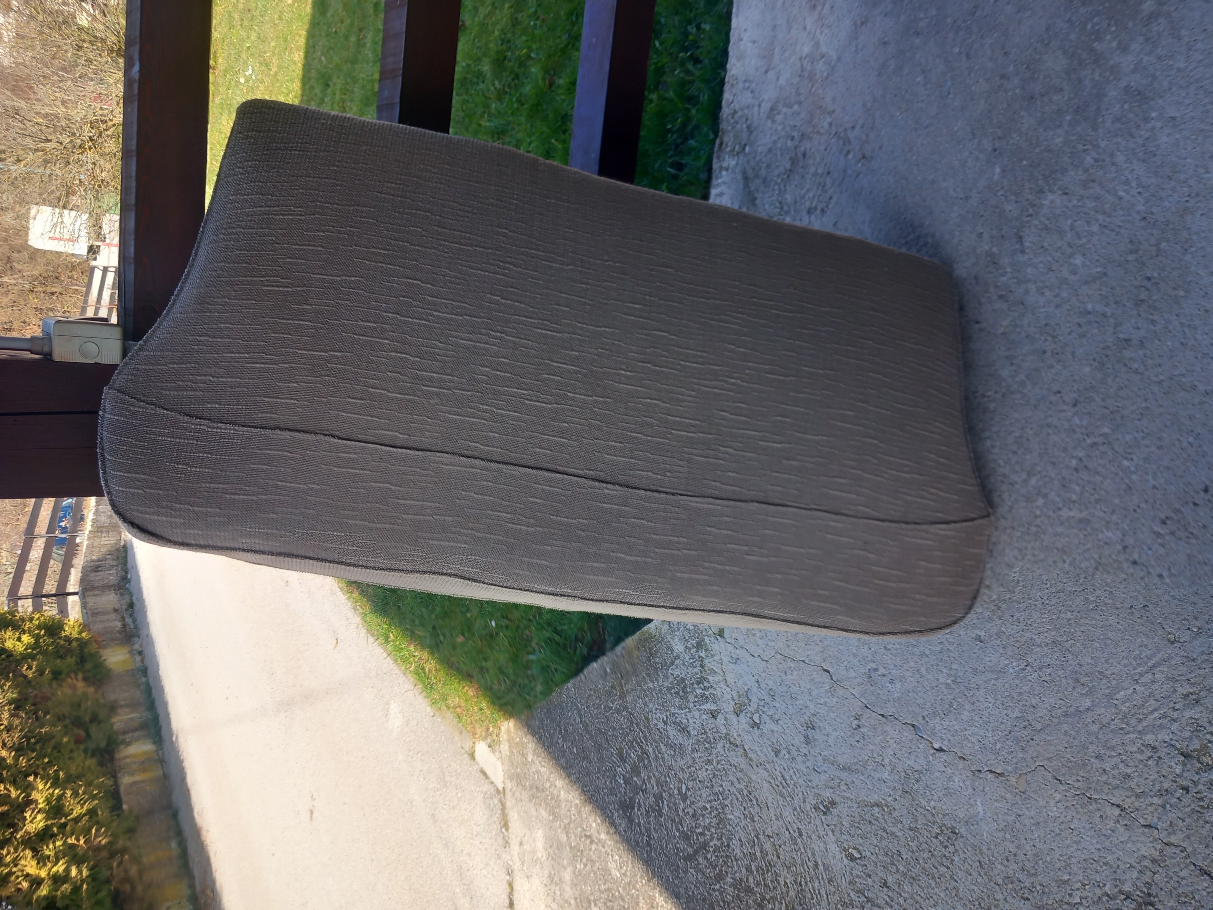

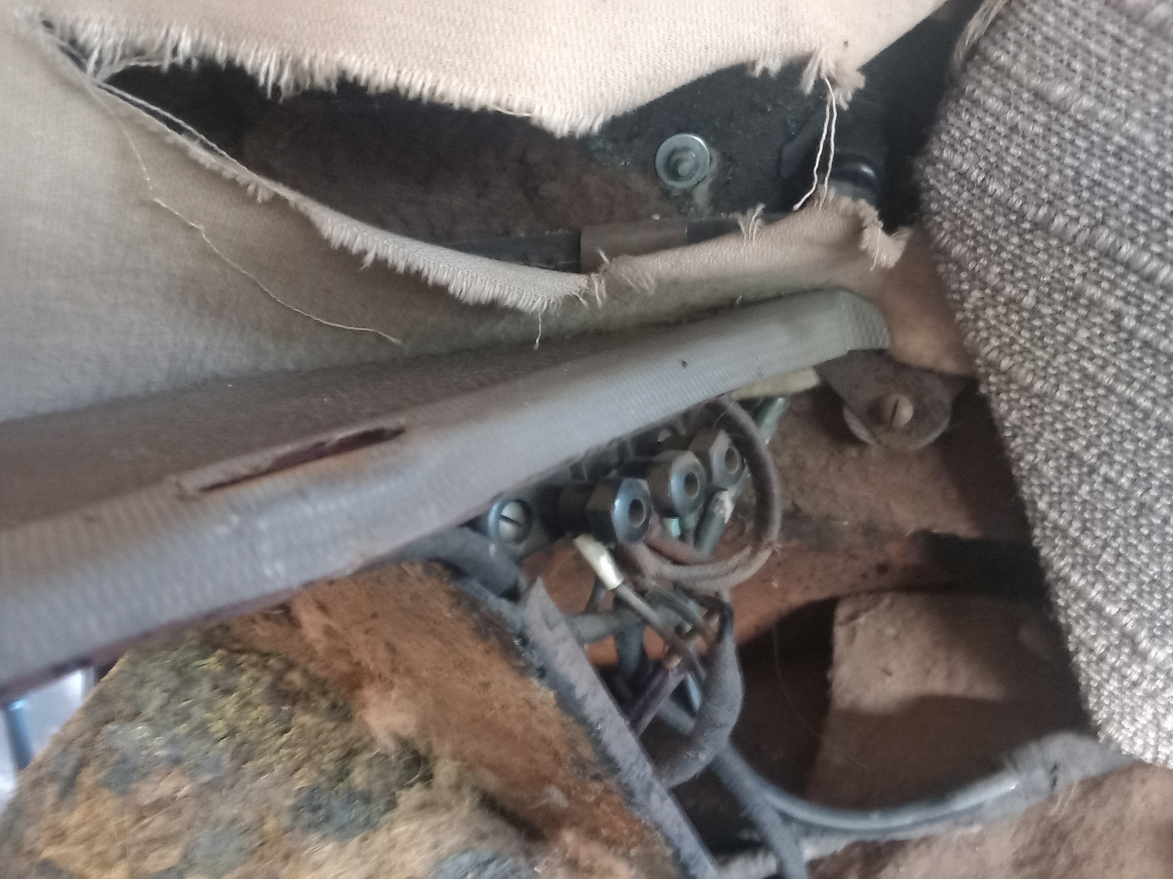

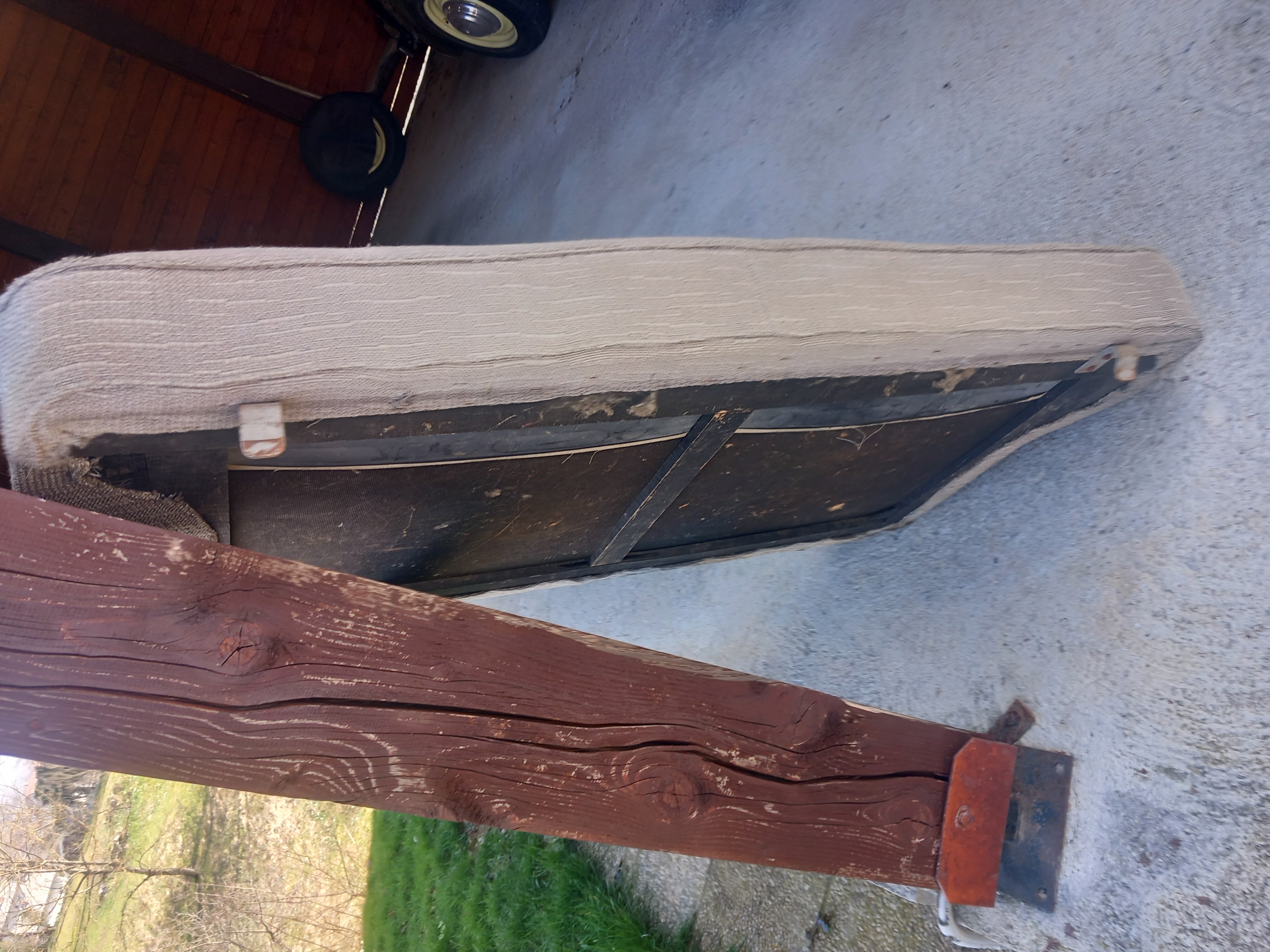

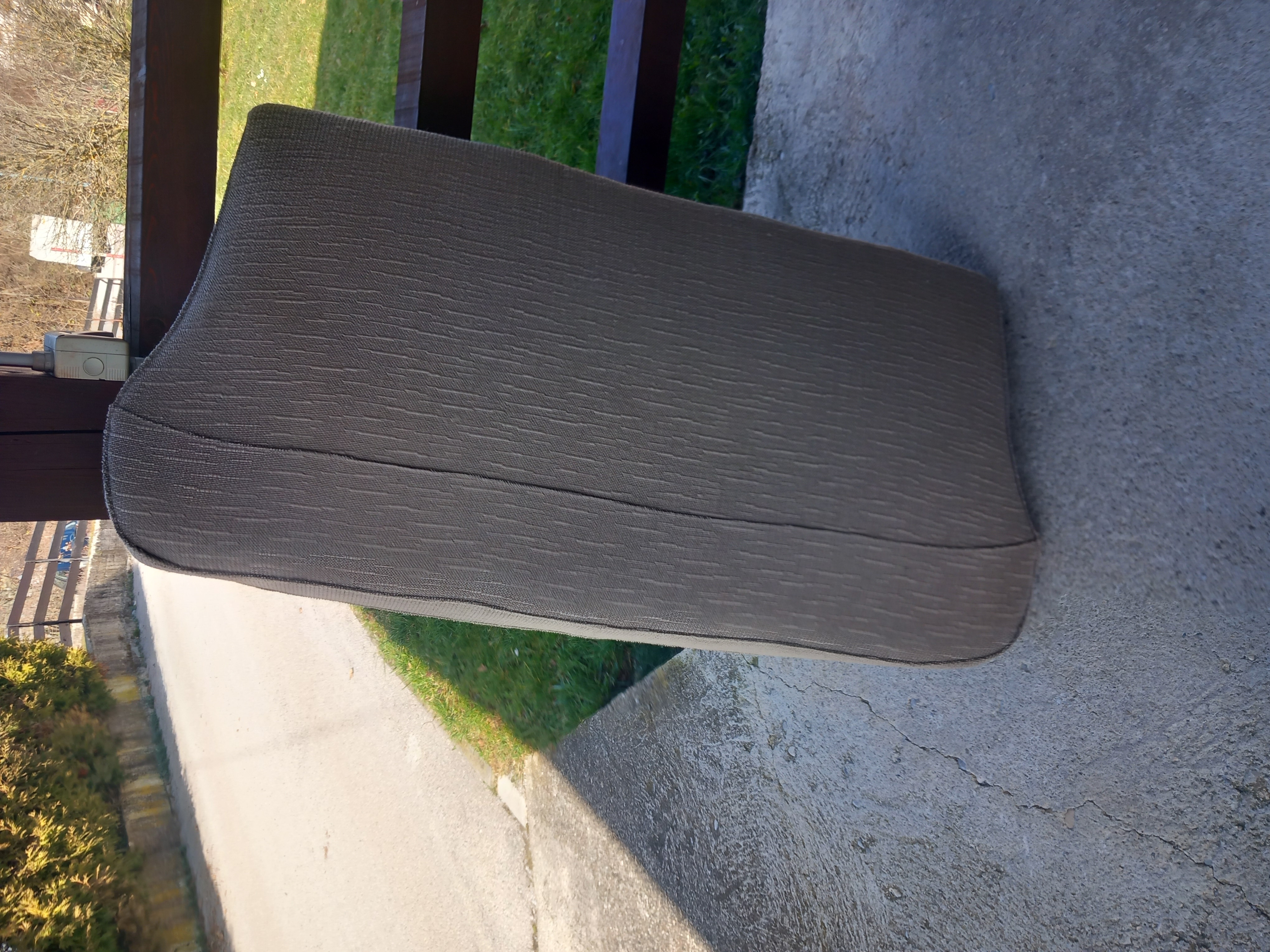

On commence par retirer le dossier du siège, derrière lequel se trouve du bon vieux bois.

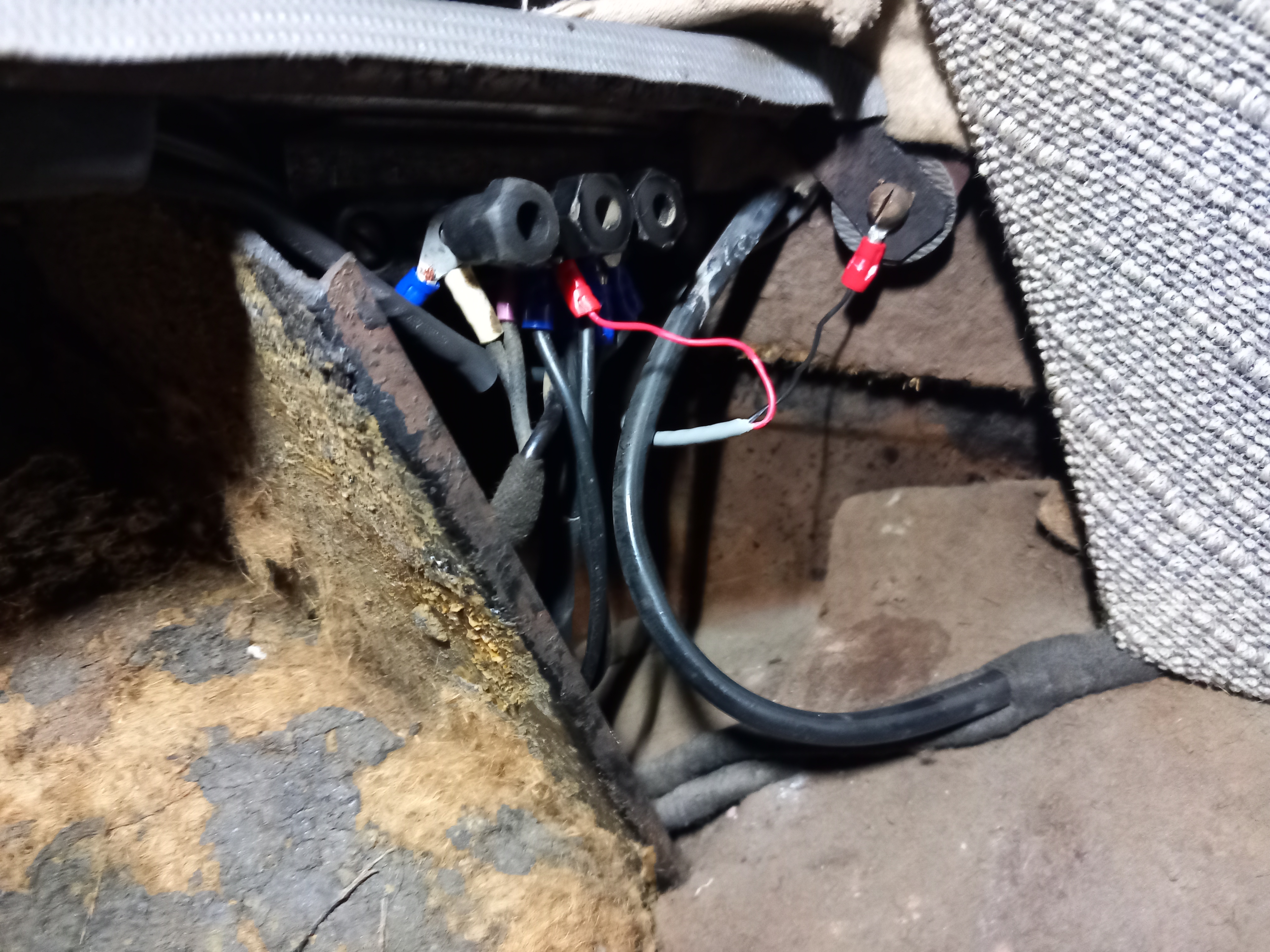

Derrière le dossier se trouve un boîtier électrique tripolaire, d’où partent les câbles des feux arrière et de freinage, de la plaque d’immatriculation et des clignotants. C’est en fait la partie la plus moche de la voiture, avec une garniture partiellement déchirée près de la lunette arrière.
J’ai partiellement décollé la garniture du coffre, car à première vue, on aurait dit qu’il y avait des câbles en dessous. Je réparerai les deux plus tard avec de la colle et de la couture.
J’ai mis ce gros marteau dans la voiture pour l’avertir de ce qui l’attend s’il ne coopère pas. :mrgreen:

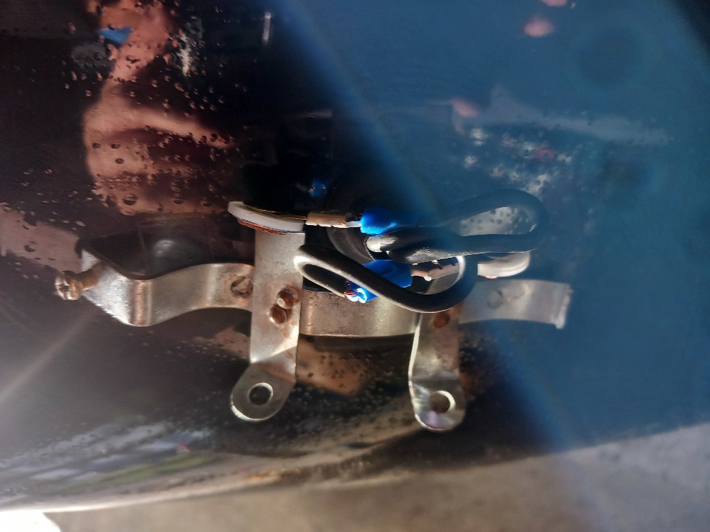

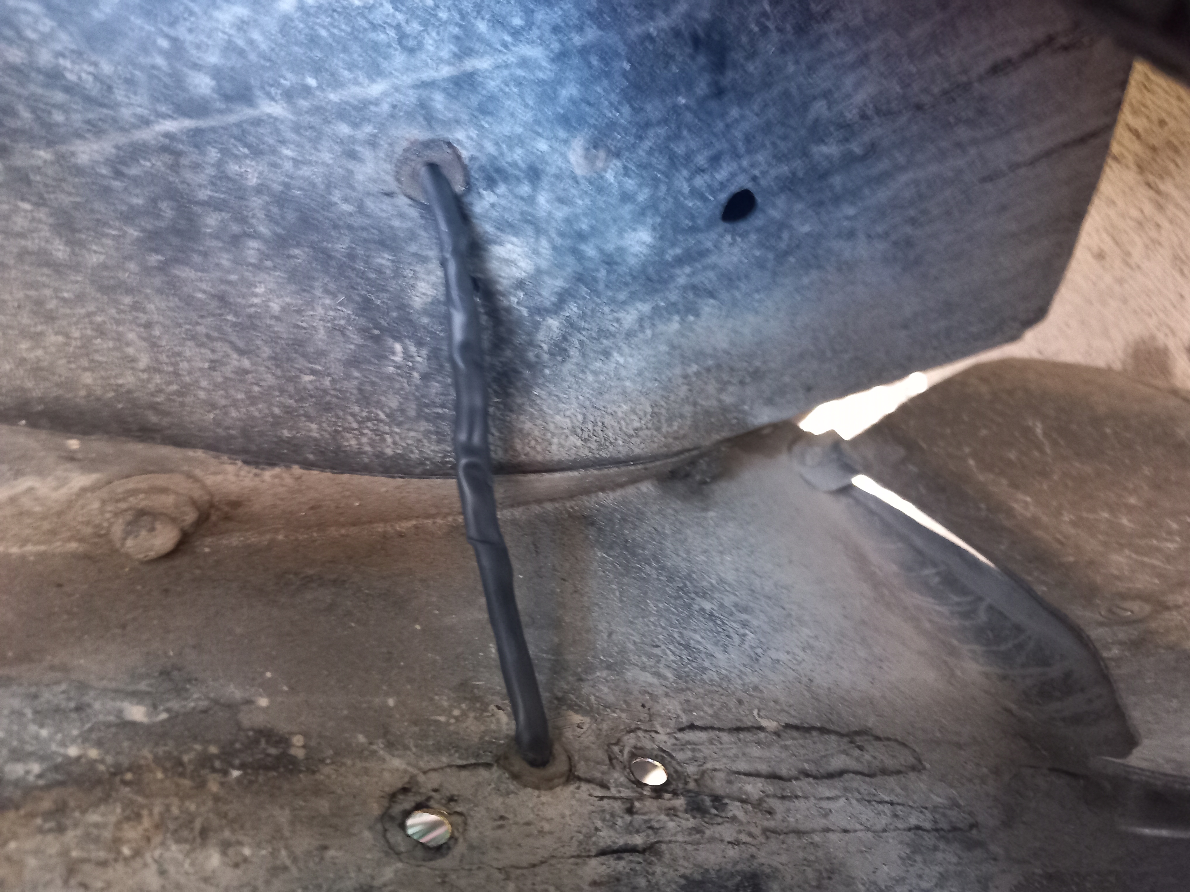

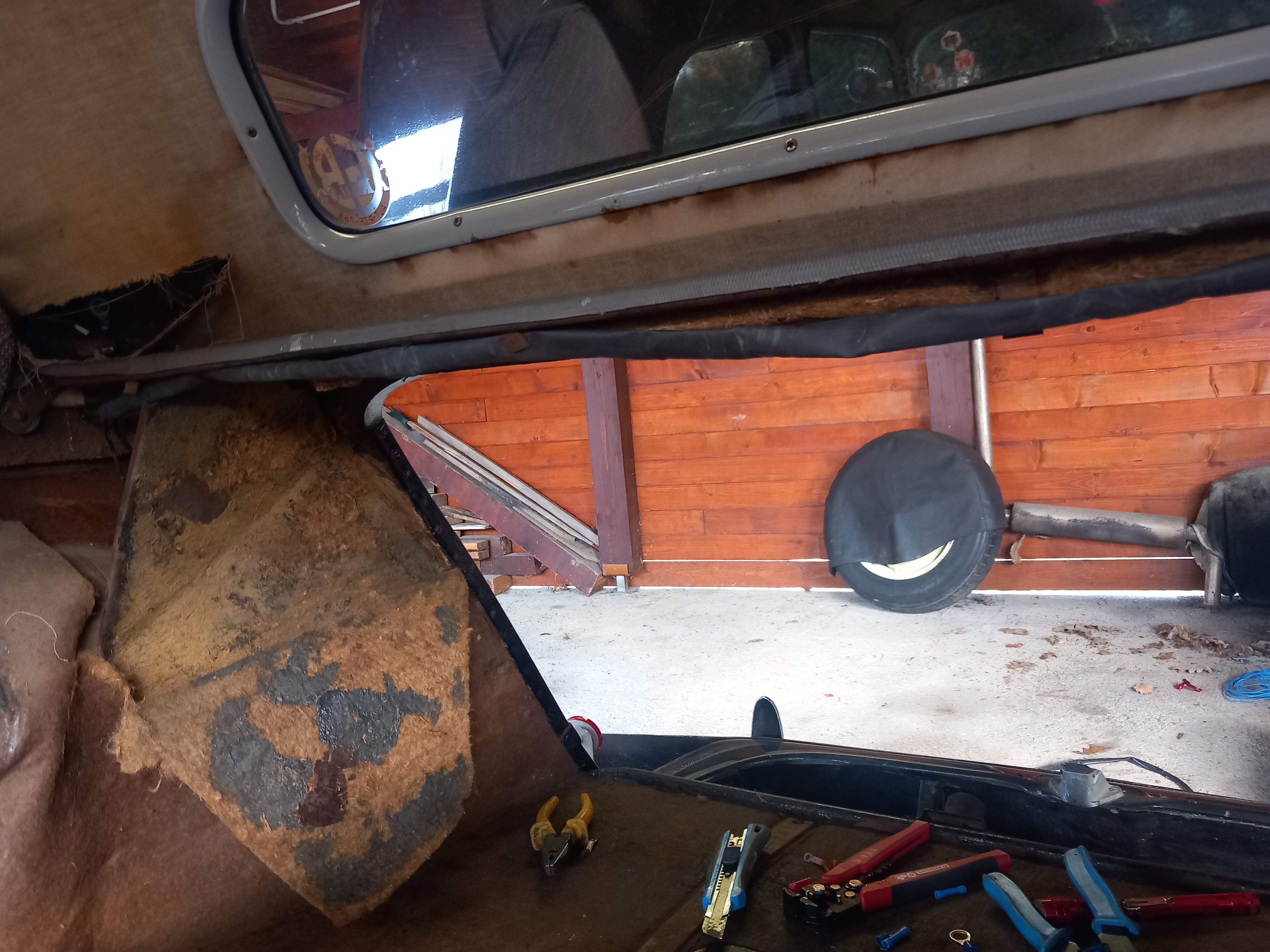

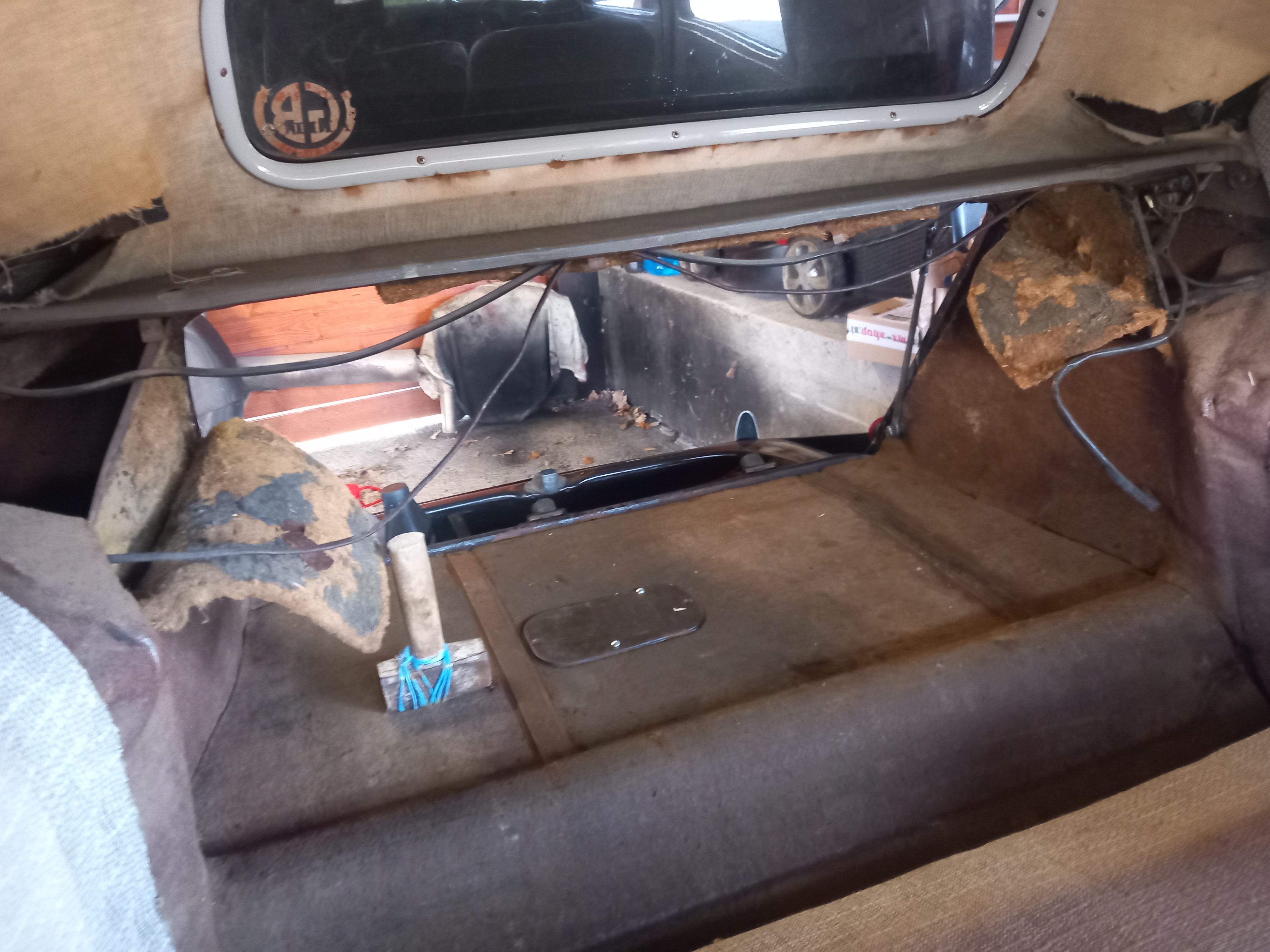

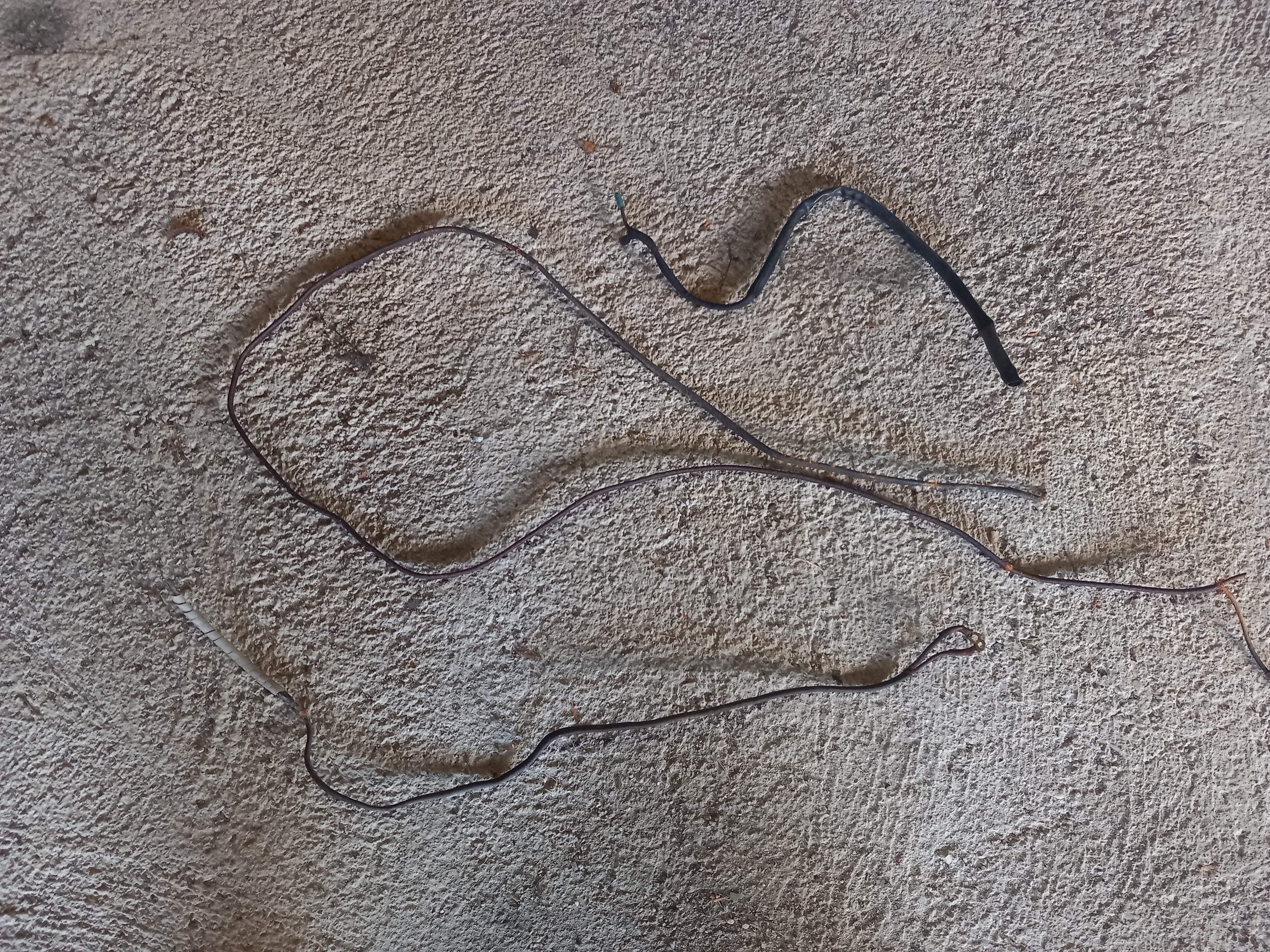

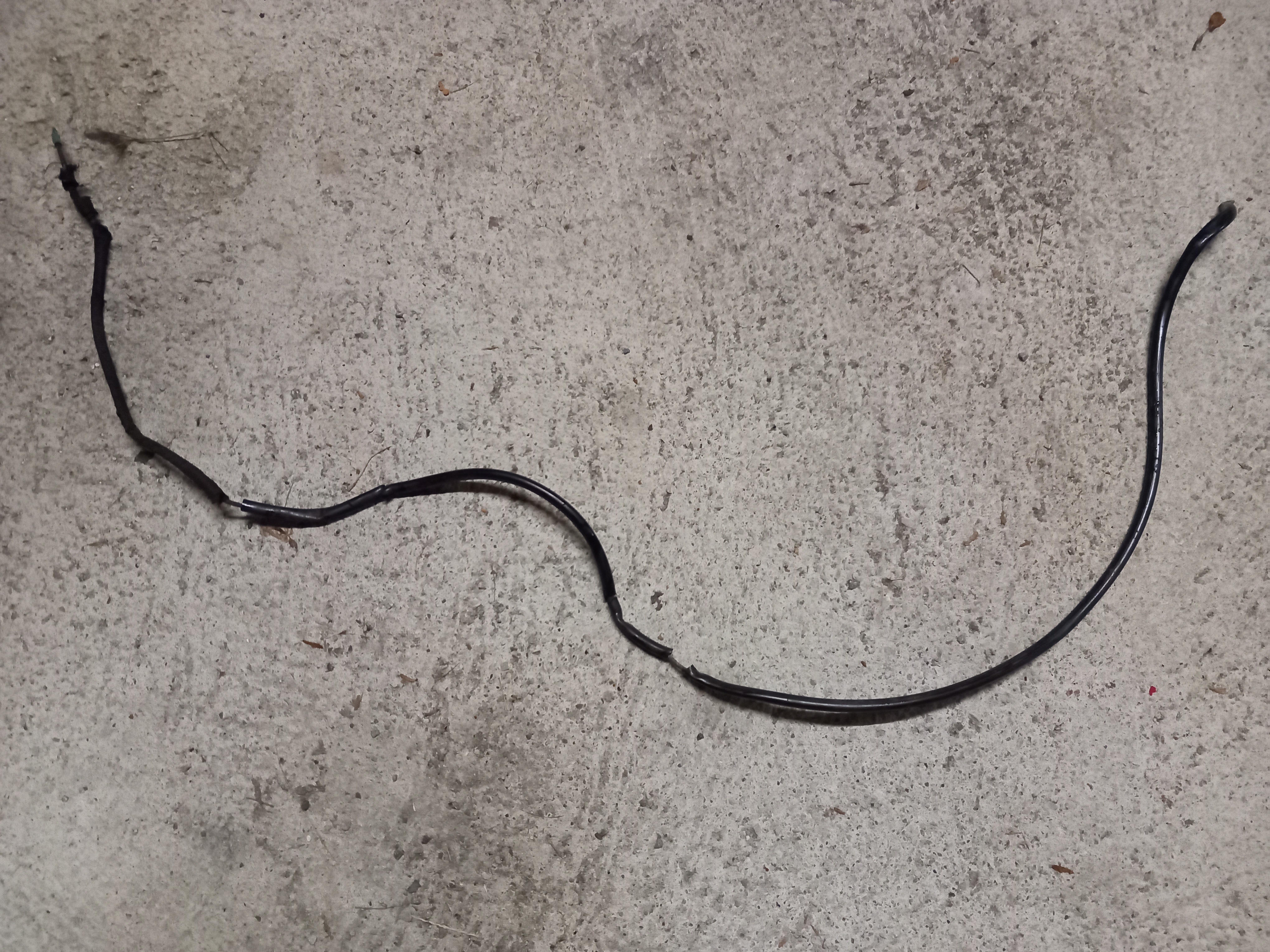

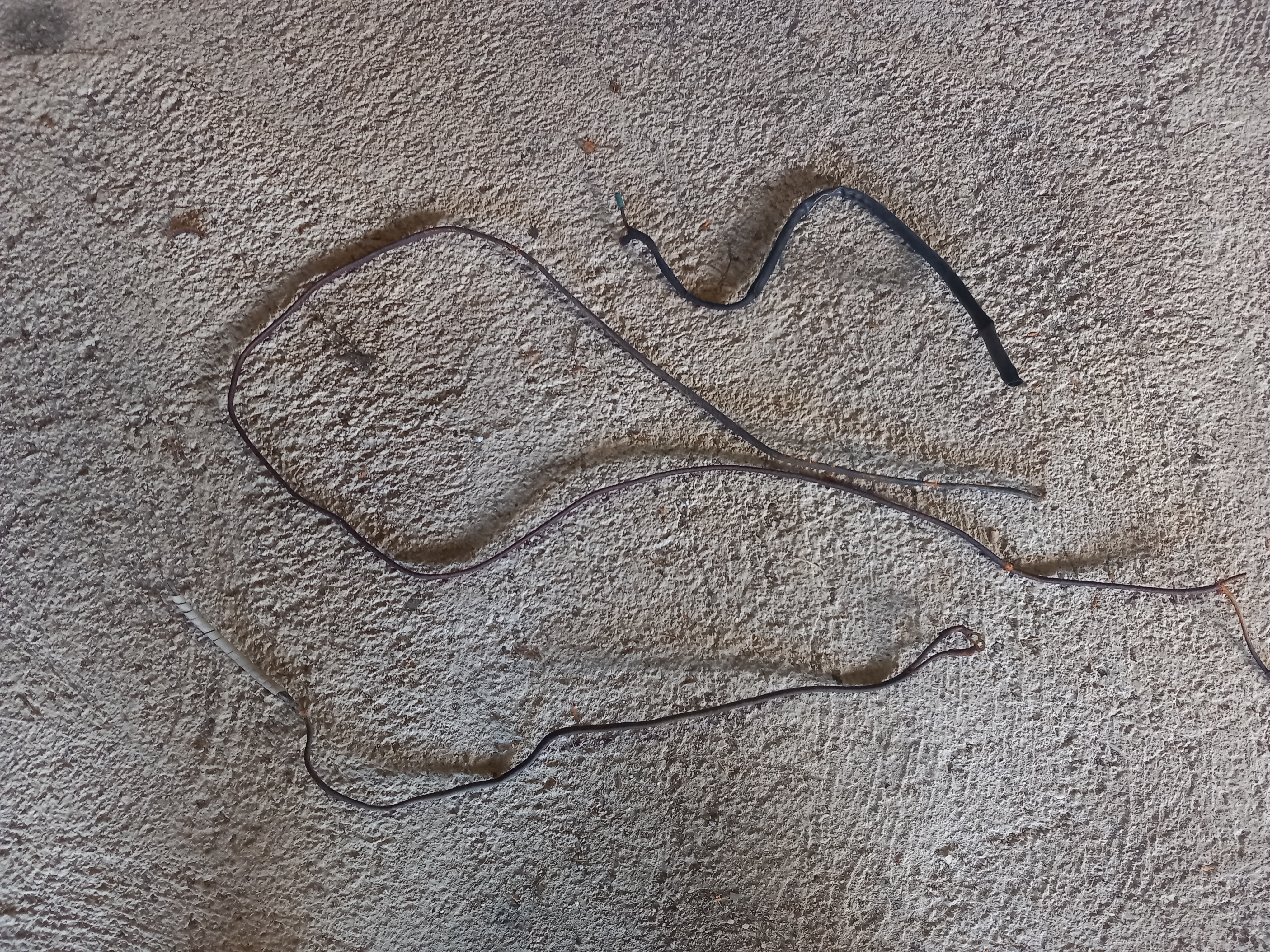

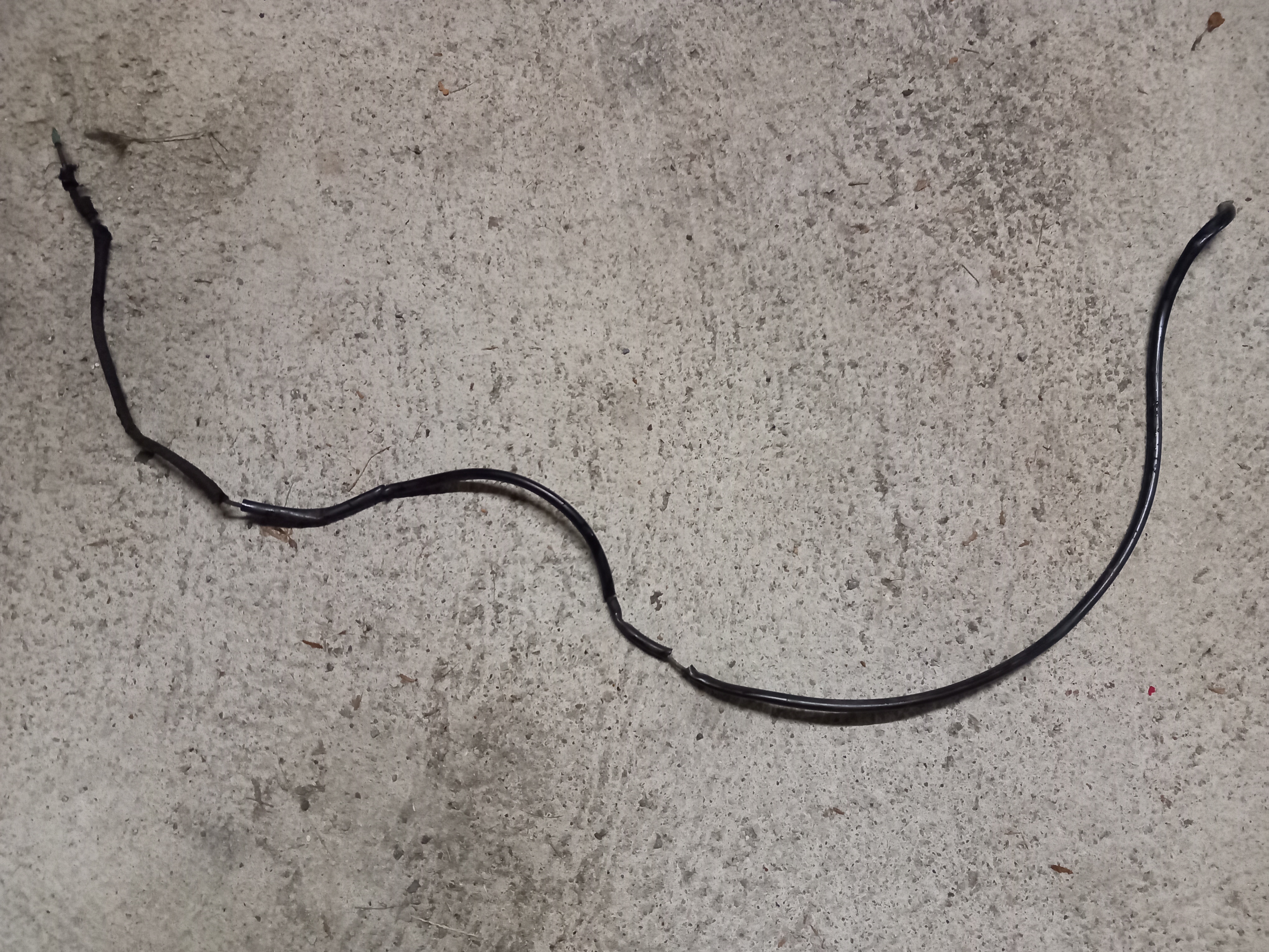

Les fils passent sous la plage arrière du côté opposé de la boîte de jonction électrique et des deux côtés se dirigent vers les clignotants et dans la zone entre le coffre et l'aile intérieure.
J'ai déjà retiré les fils anciens, jusqu'aux feux arrière.

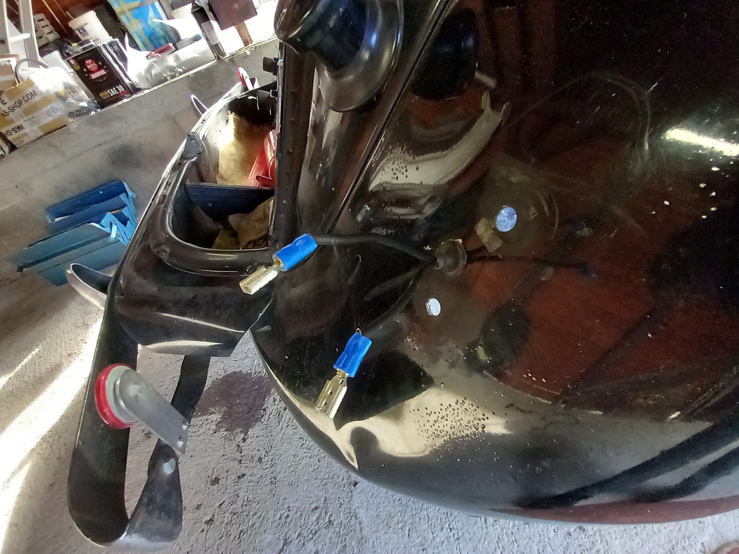

J'ai d'abord reconnecté les clignotants.

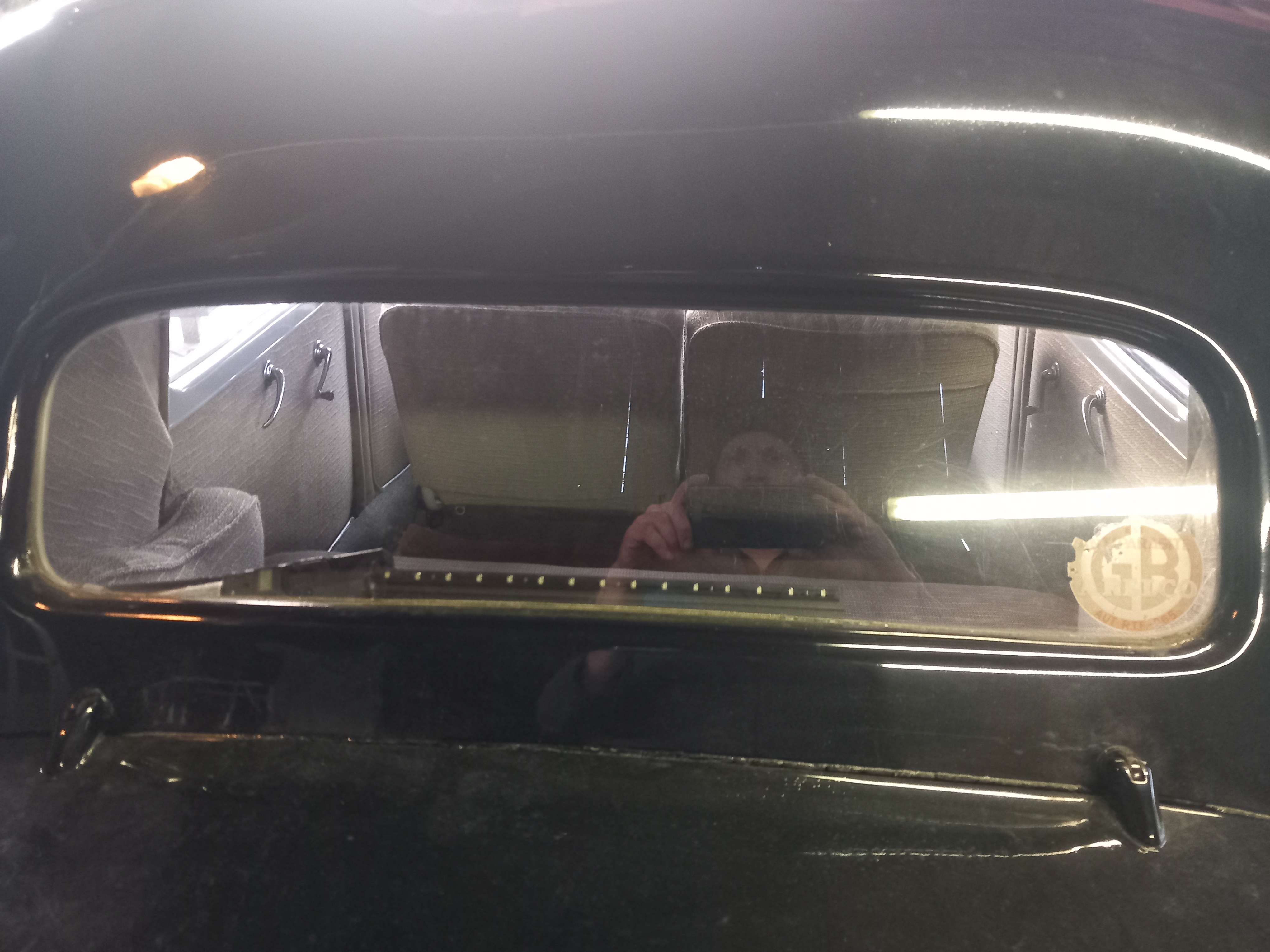

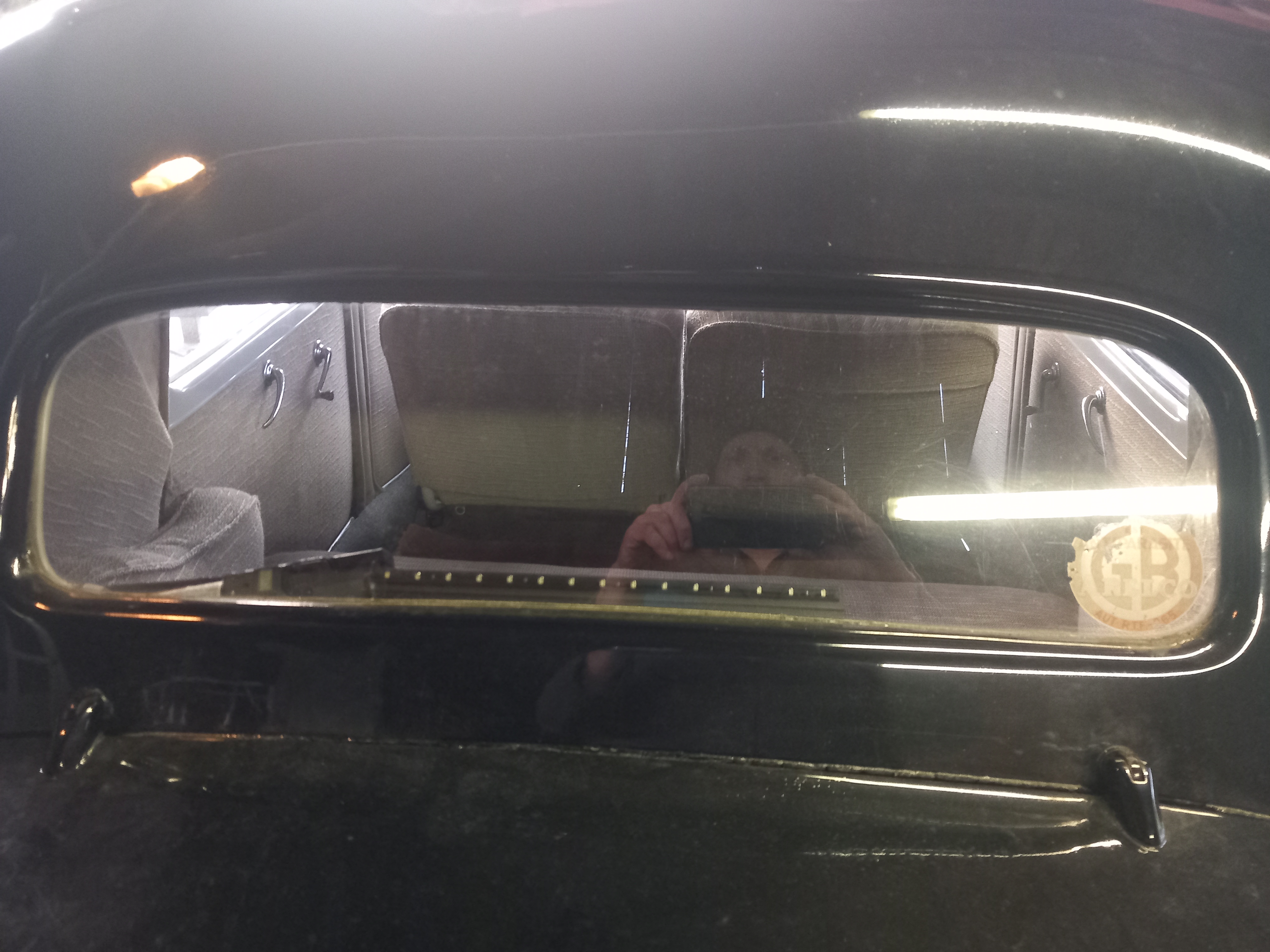

Étant donné que mon ancienne DS/ID a été percutée deux fois en ville à cause de feux stop peu visibles, je ne voudrais pas que cela se reproduise à TA.
C'est pourquoi j'ai installé un troisième feu stop LED pour le rendre le plus visible possible lors du freinage.
Le vendeur dit de les installer simplement derrière le cadre intérieur de la lunette arrière.
Vraiment? Et comment je mets ce chewing-gum derrière le cadre ? C'est peut-être bien fait, mais c'est trop large.
Après avoir été retravaillé en tuyaux plus petits, il a été possible de l'installer correctement.
20250309_170909.jpg [ 4.19 Mio | Vu 1920 fois ]
20250309_172049.jpg [ 4.9 Mio | Vu 2003 fois ]
MessagePosté: Mer 12 Mar, 2025- 14:49
Voilà à quoi ça ressemble maintenant. Ce n’est pas exactement un concept esthétique, mais les lumières LED sont petites et assez discrètes jusqu’à ce qu’elles brillent. Et c'est mieux que d'avoir un autre arrière cassé si je dois conduire en ville.
Et en plus, le reflet montre également la beauté naturelle du propriétaire de ce véhicule. :mrgreen: :mrgreen:

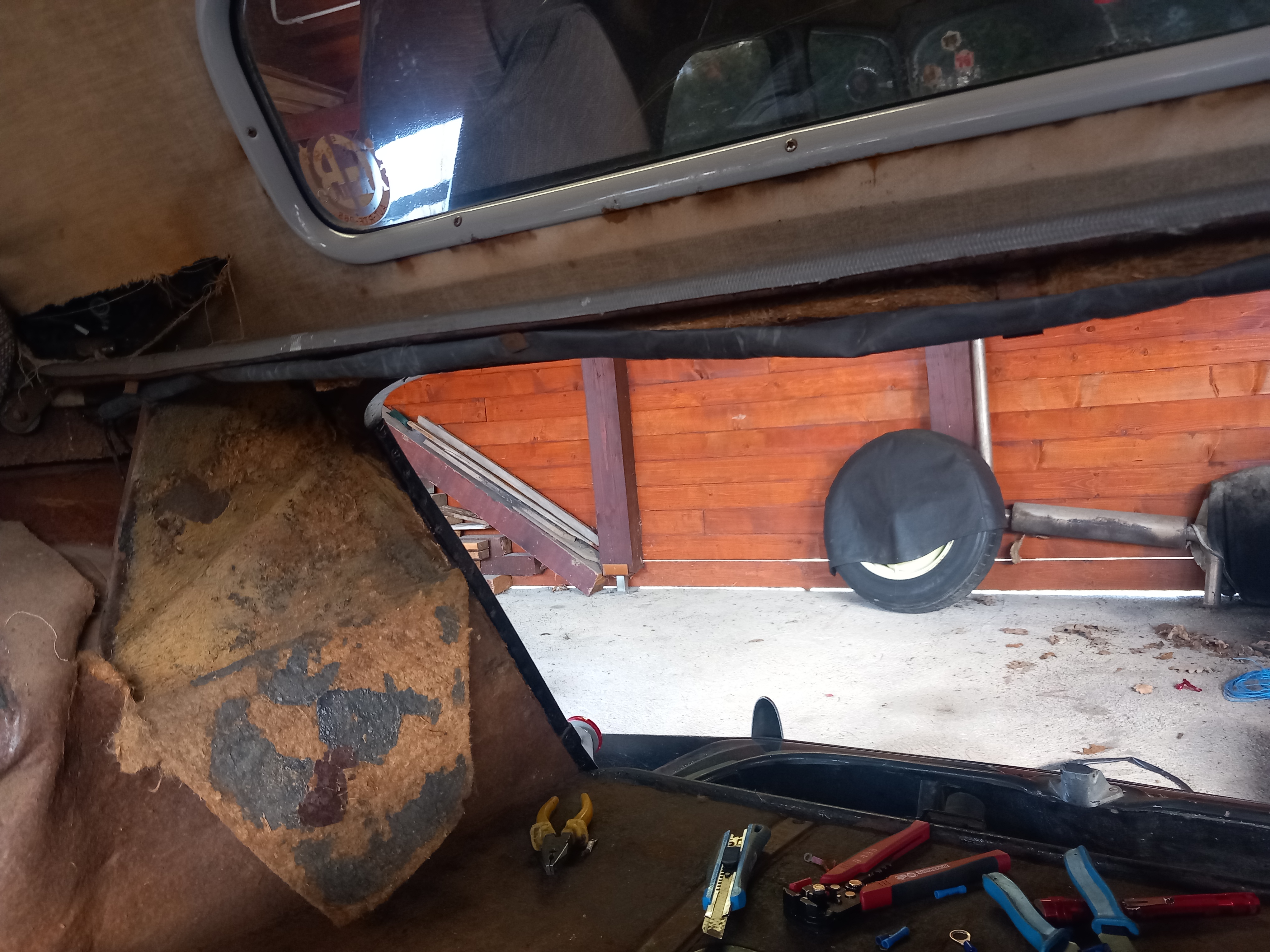

Finalement, j'ai soigneusement plié le tout dans un nouveau tube plyo et je l'ai placé, correctement, sous la plage arrière.
Comme je n'ai plus de connecteurs, je dois encore connecter le troisième feu stop au nœud électrique et faire passer un nouveau fil jusqu'à l'éclairage de la plaque d'immatriculation.

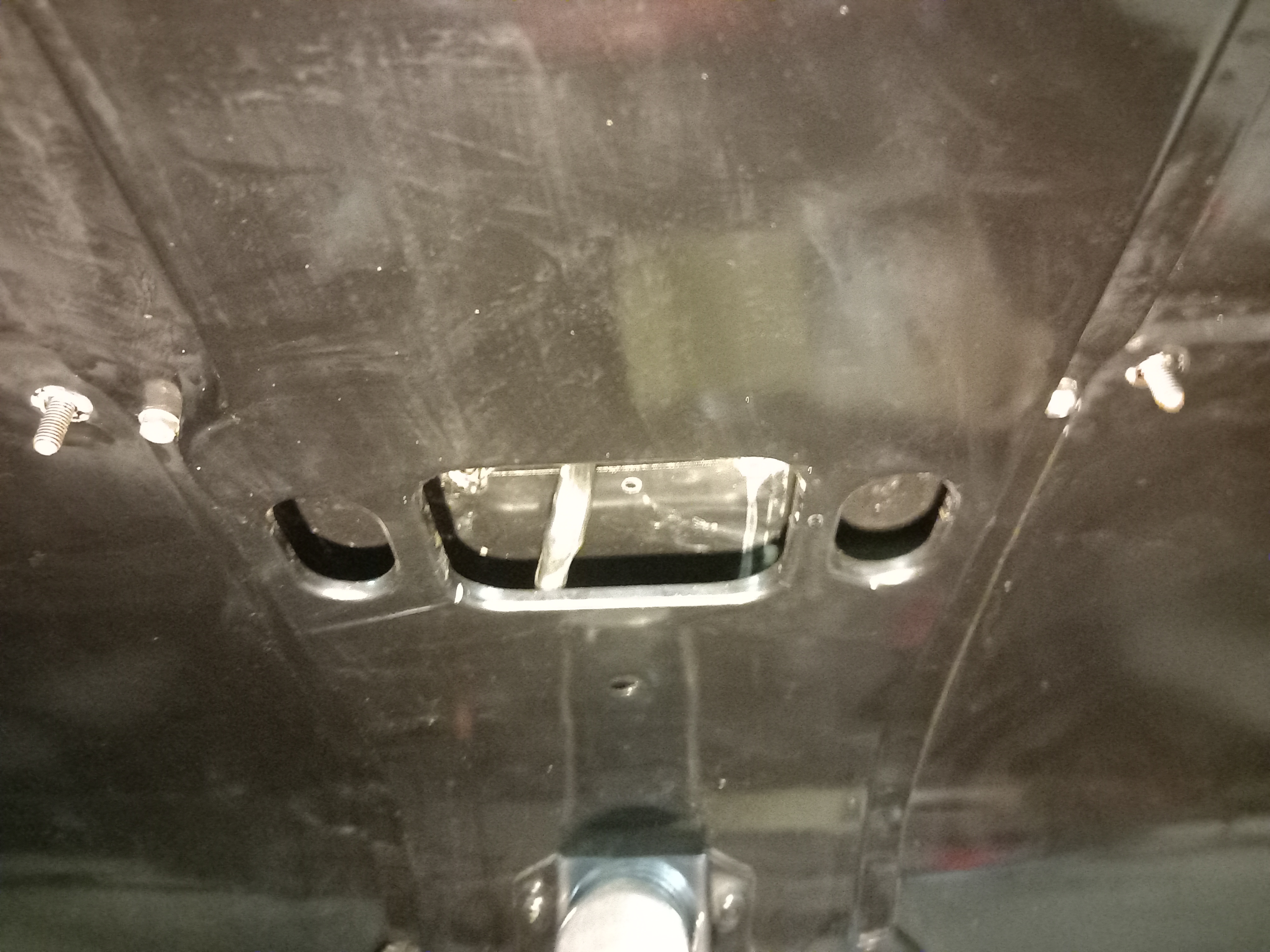

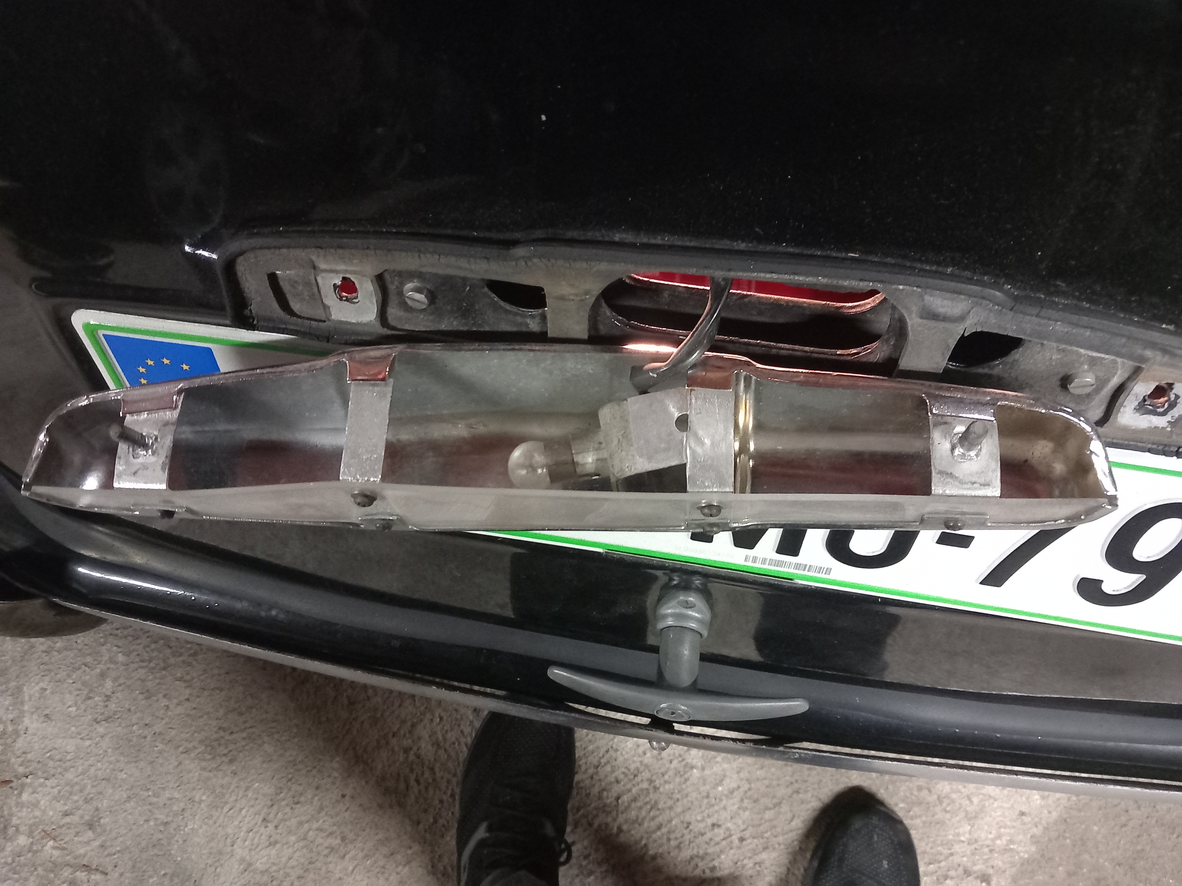

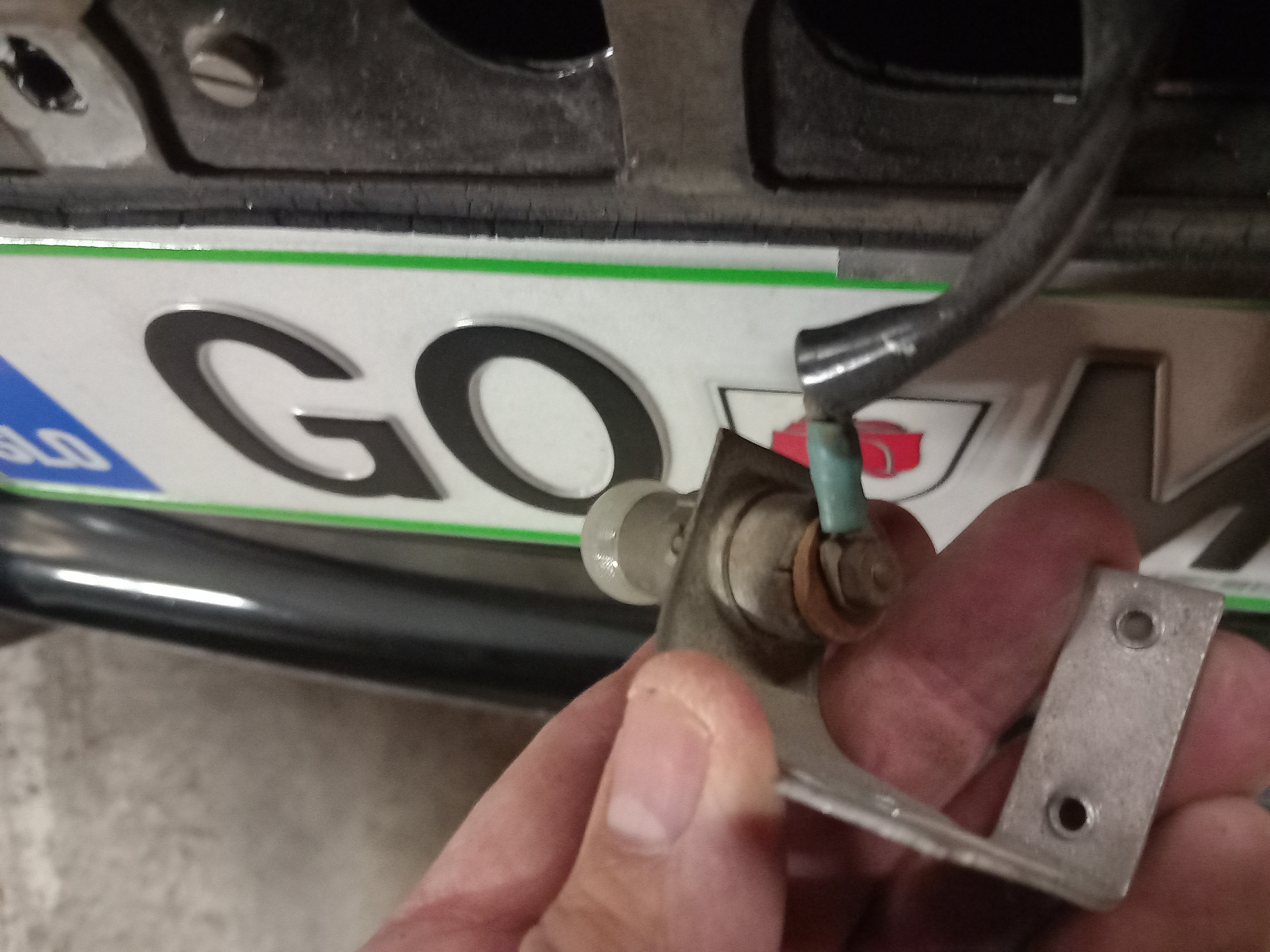

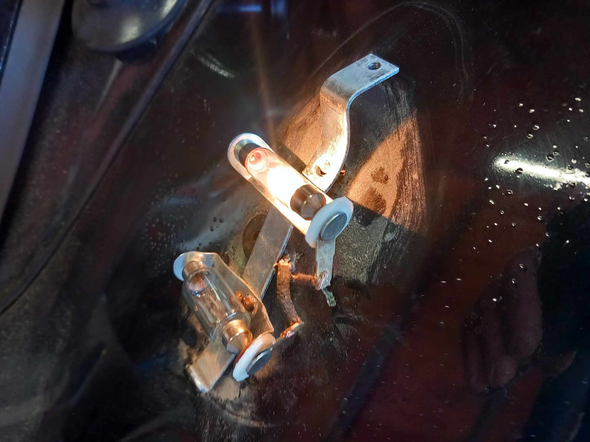

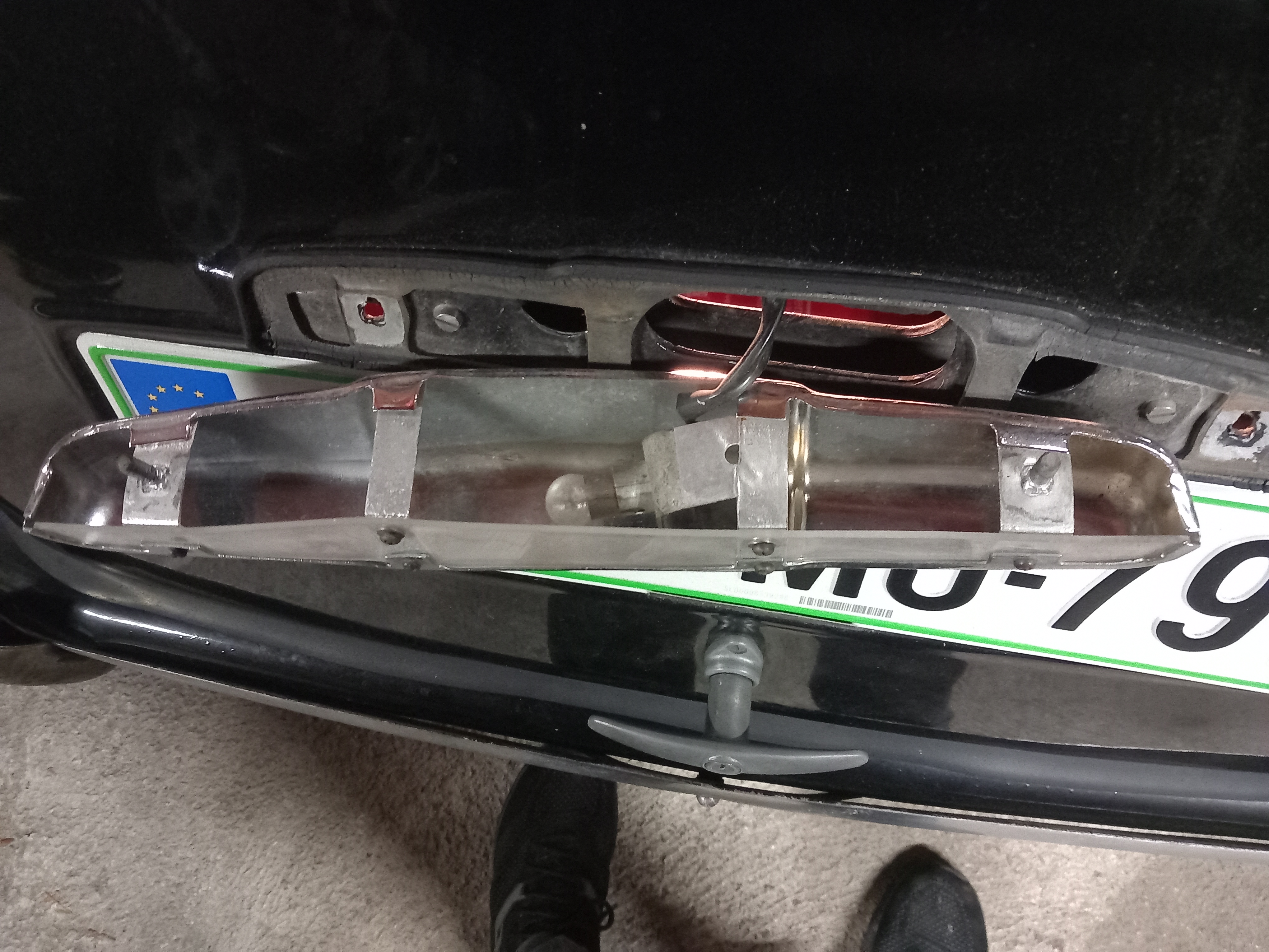

Je changeais le fil de l'éclairage de la plaque d'immatriculation.
Tout d'abord, le boîtier est retiré du capot arrière puis démonté, comme on le voit sur les photos.
20250312_182135.jpg [ 4.22 Mio | Vu 2804 fois ]
20250312_182224.jpg [ 4.3 Mio | Vu 3058 fois ]
20250312_182428.jpg [ 2.4 Mio | Vu 2313 fois ]
20250312_182708.jpg [ 4.7 Mio | Vu 3134 fois ]
MessagePosté: Jeu 13 Mar, 2025- 13:37

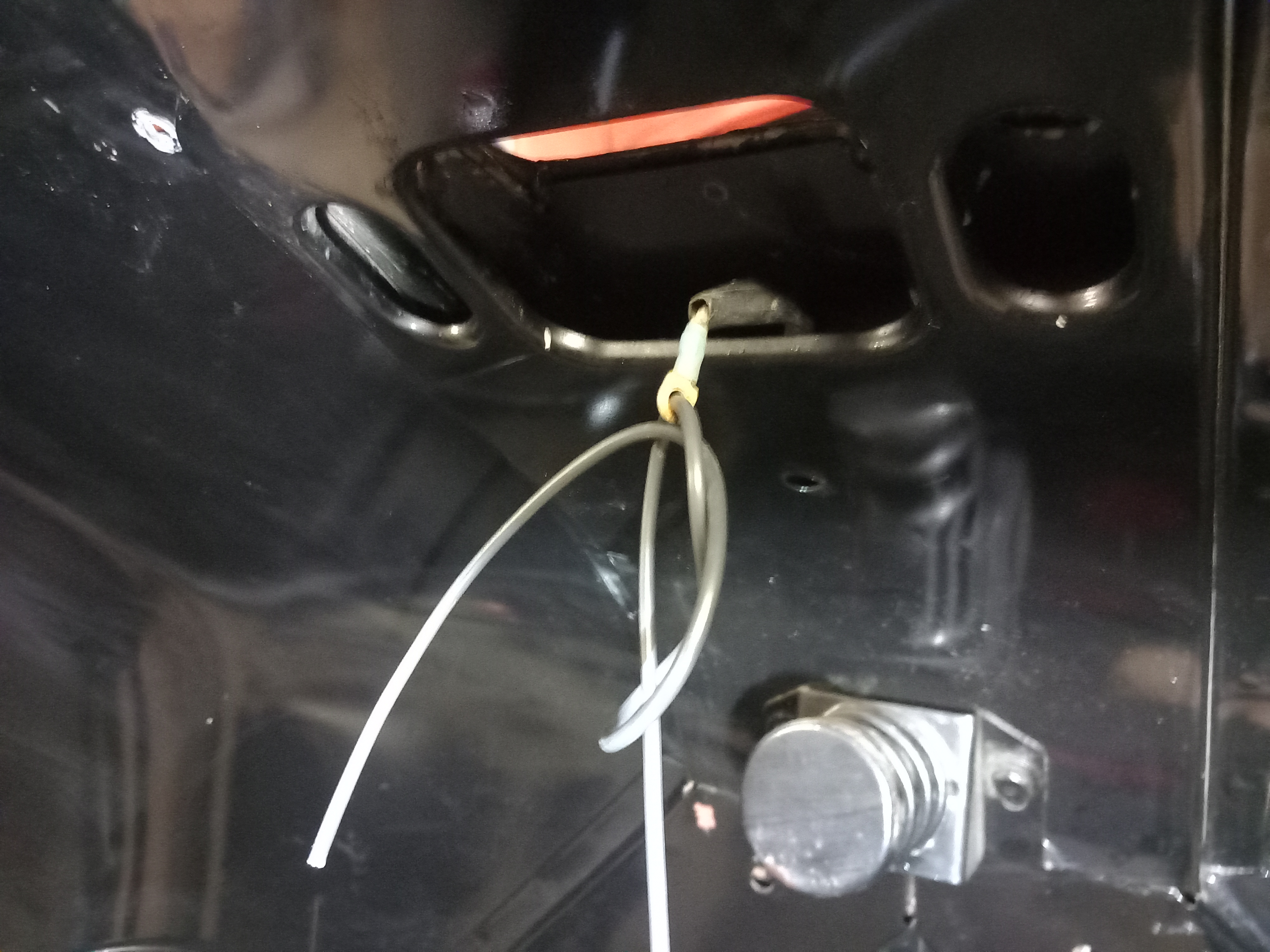

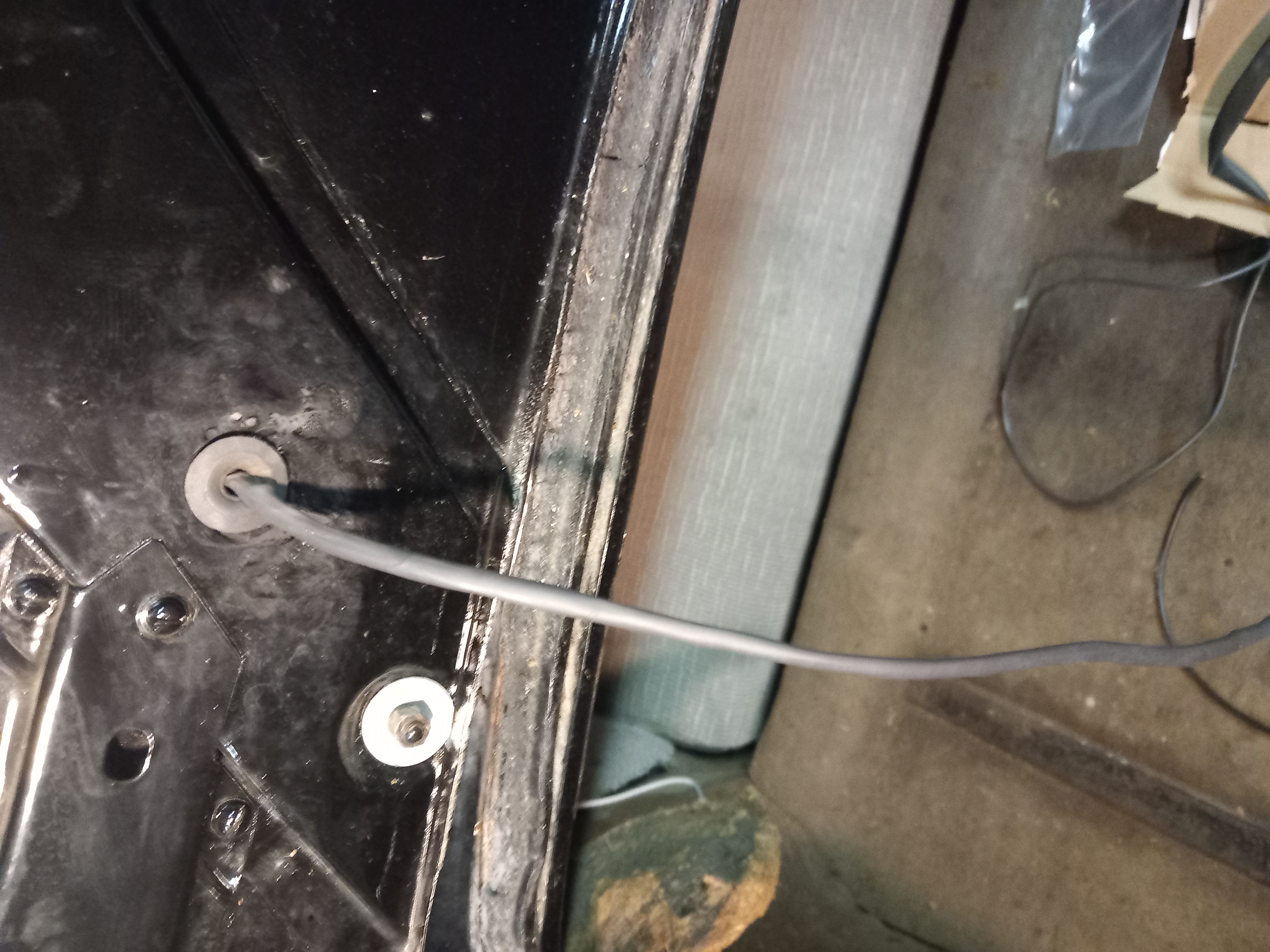

Pour éviter d'avoir à me soucier de mettre les fils à l'intérieur du capot plus tard, j'ai attaché un nouveau fil à l'ancien et je l'ai tiré à travers le capot.
Le cadavre du vieux fil a fini à la poubelle.
J'ai mis le nouveau fil dans le tuyau et je l'ai protégé pour qu'il ne se déchire pas accidentellement lors de l'ouverture et de la fermeture du capot.

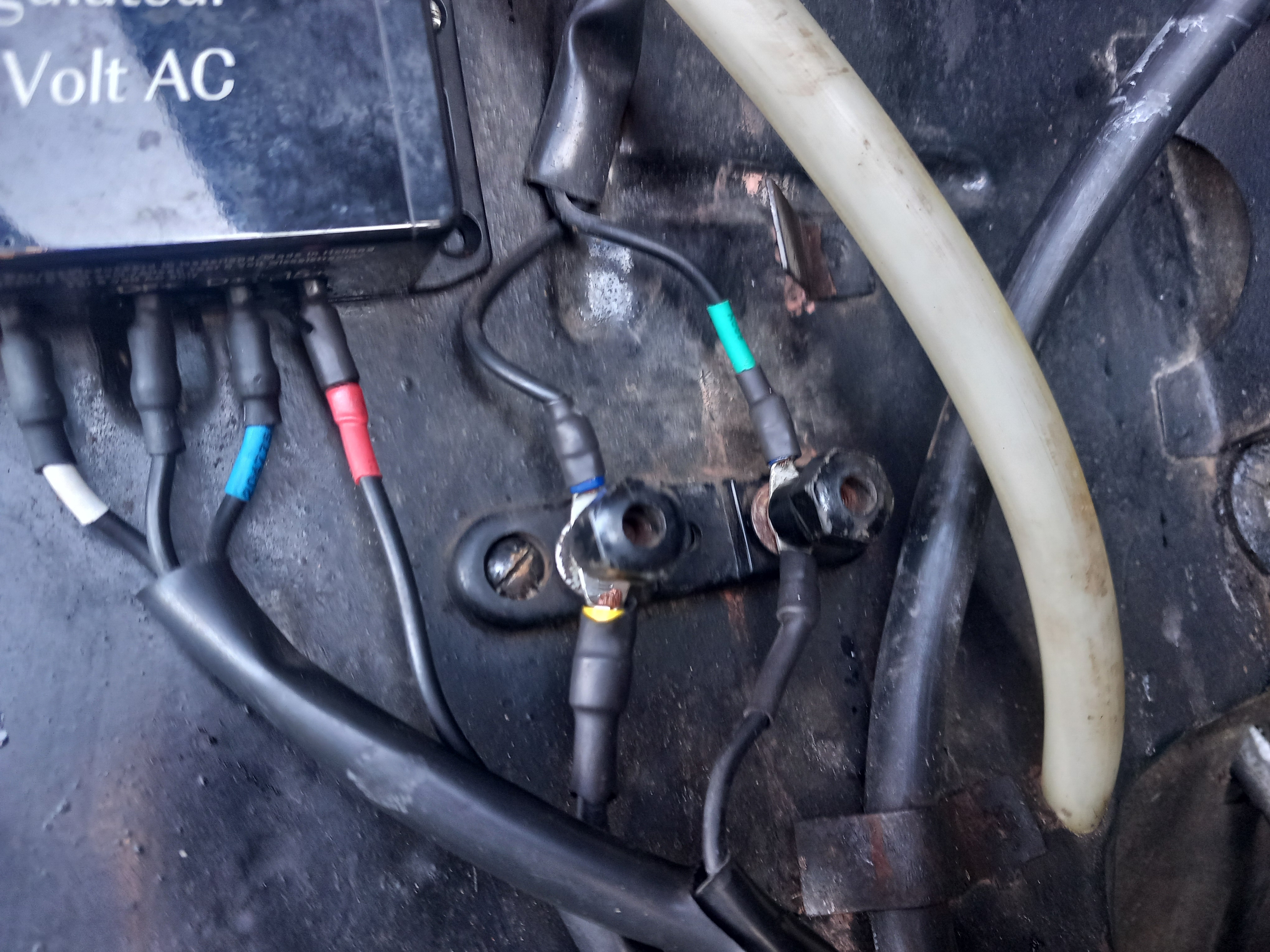

J'ai enfin tout branché au jonction électrique. Ces fils fins proviennent du troisième feu stop.
Remplacer les fils arrière n’est pas une science. Il vous suffit de vous souvenir, de prendre une photo ou de marquer quel fil est connecté où.

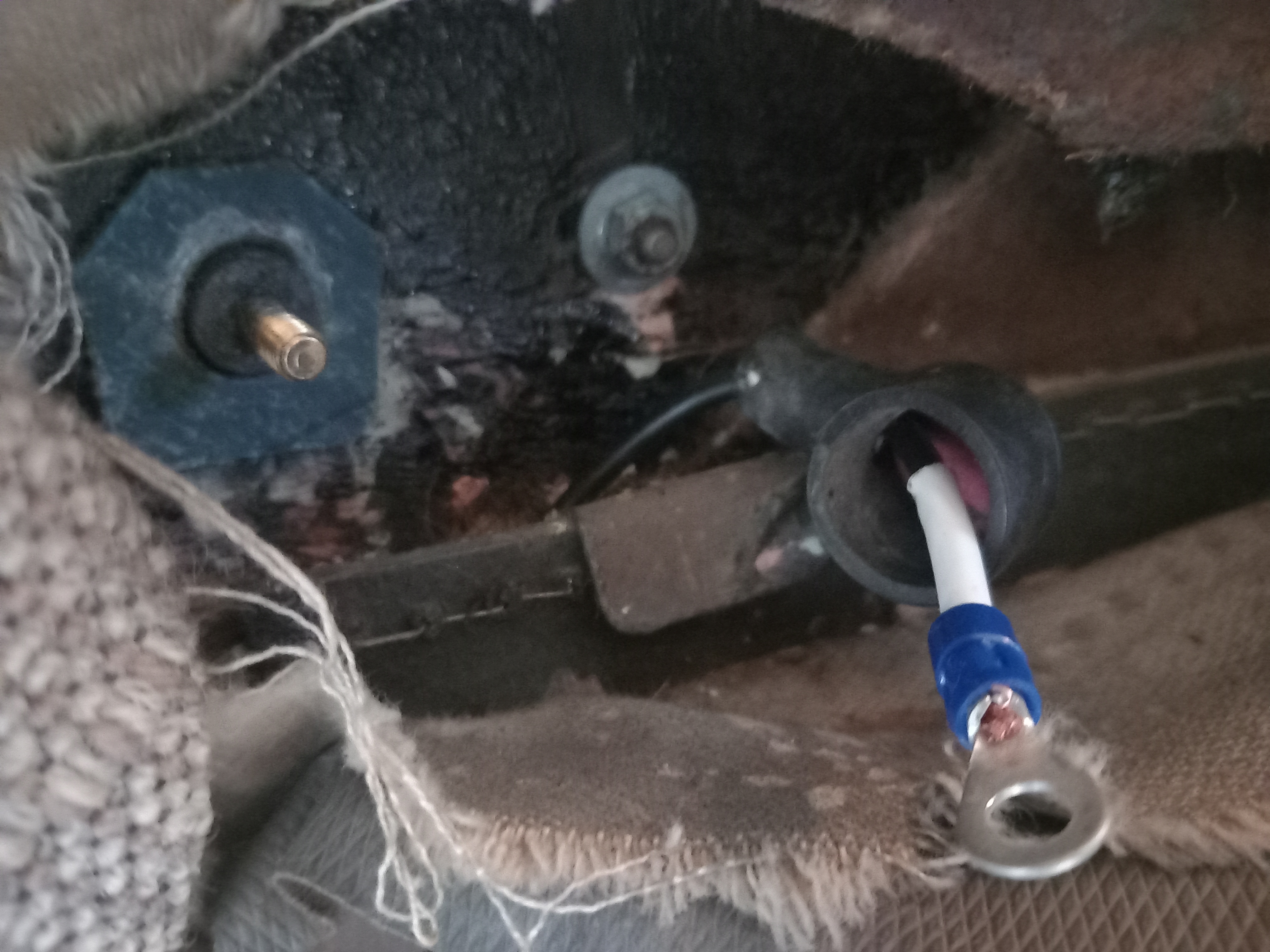

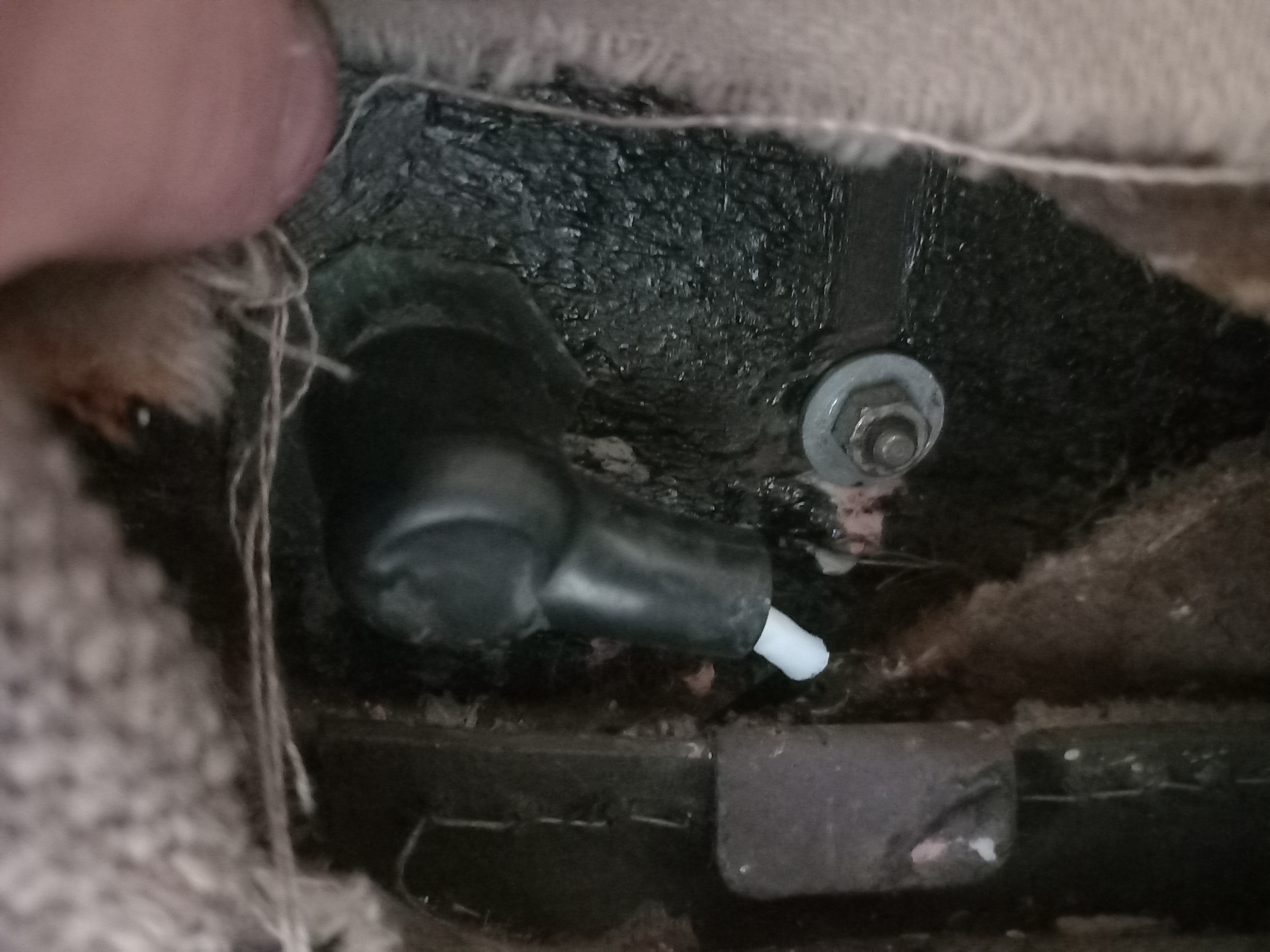

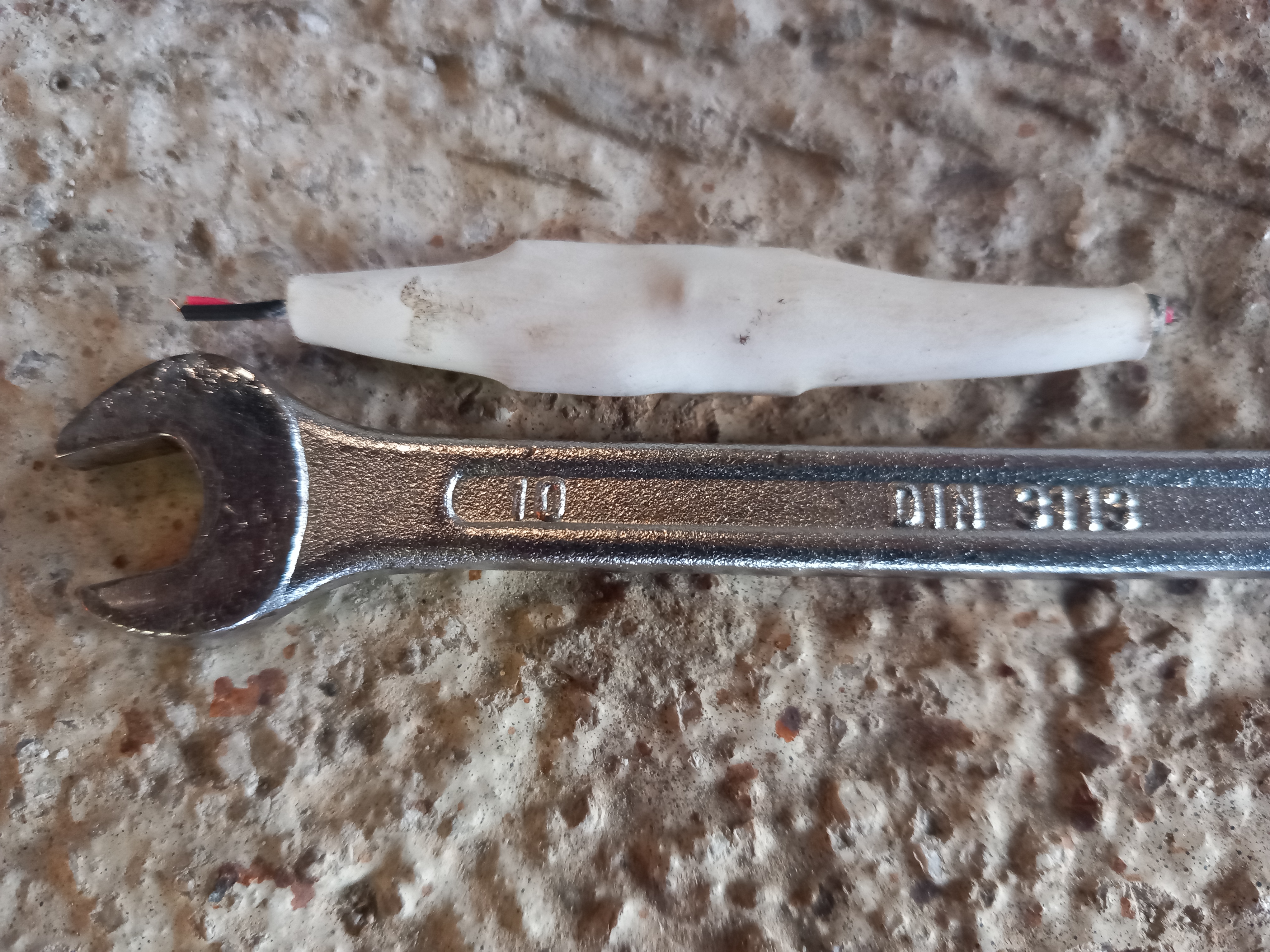

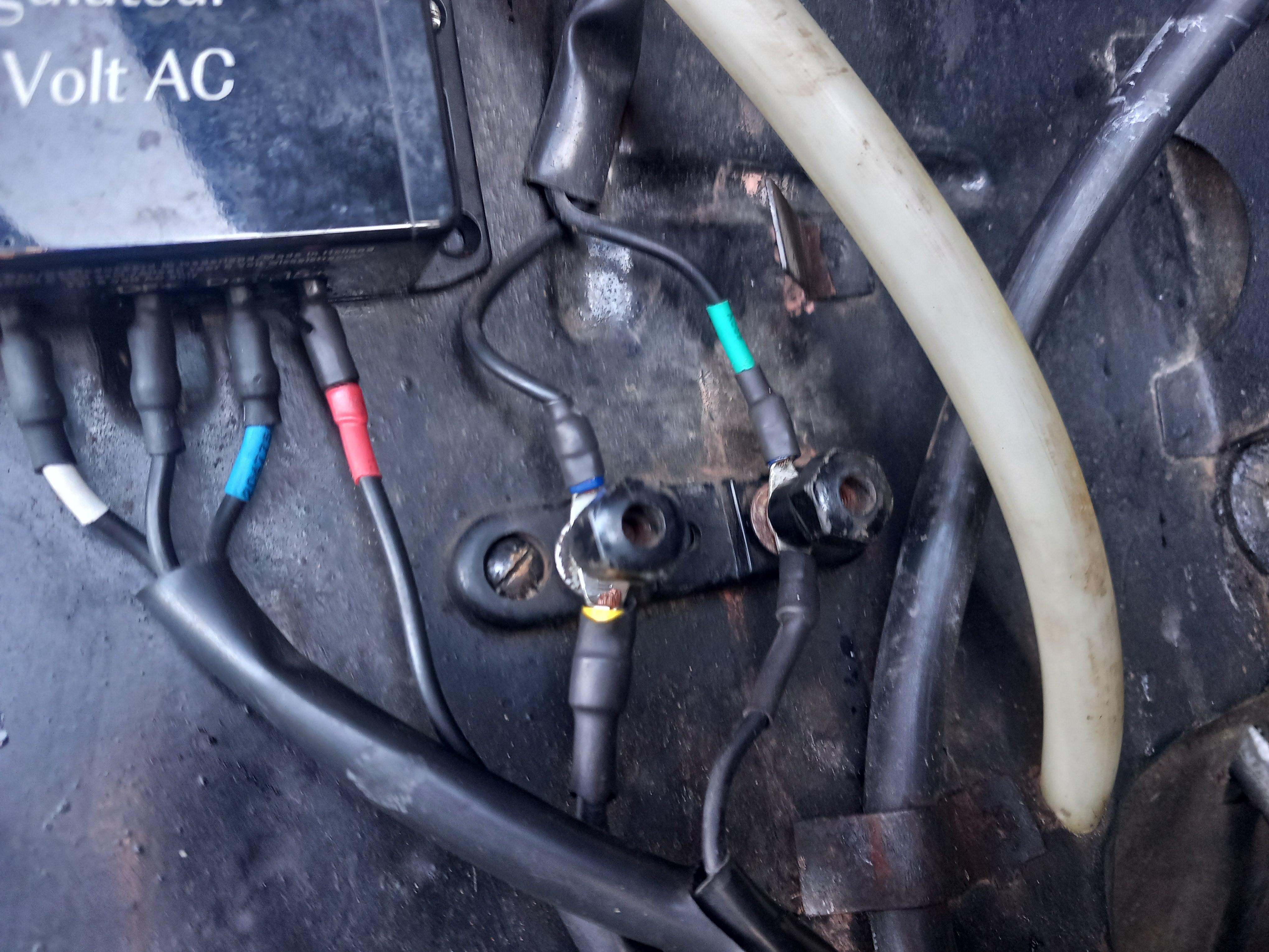

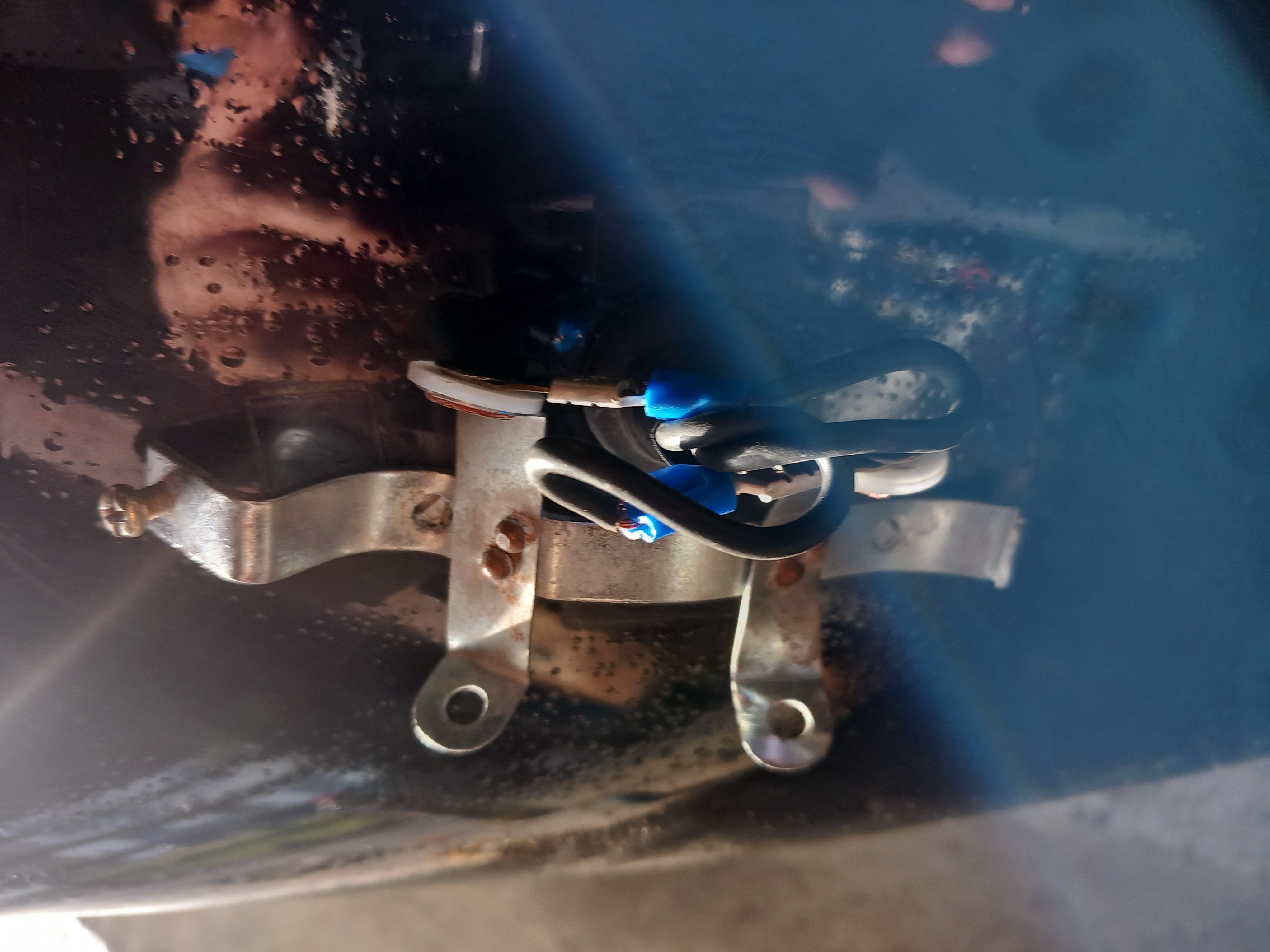

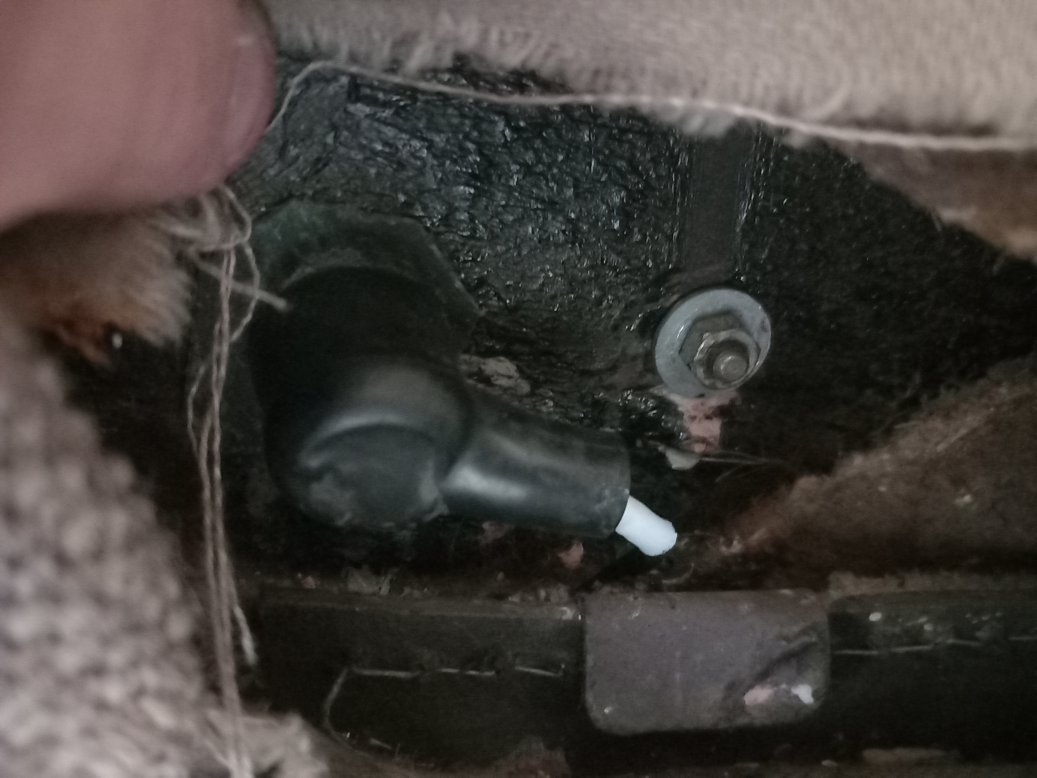

Ici, vendredi, TA s'est réveillé à nouveau. Mon ami et moi avons vérifié tous les fils jusqu'à ce que nous trouvions le contact problématique.

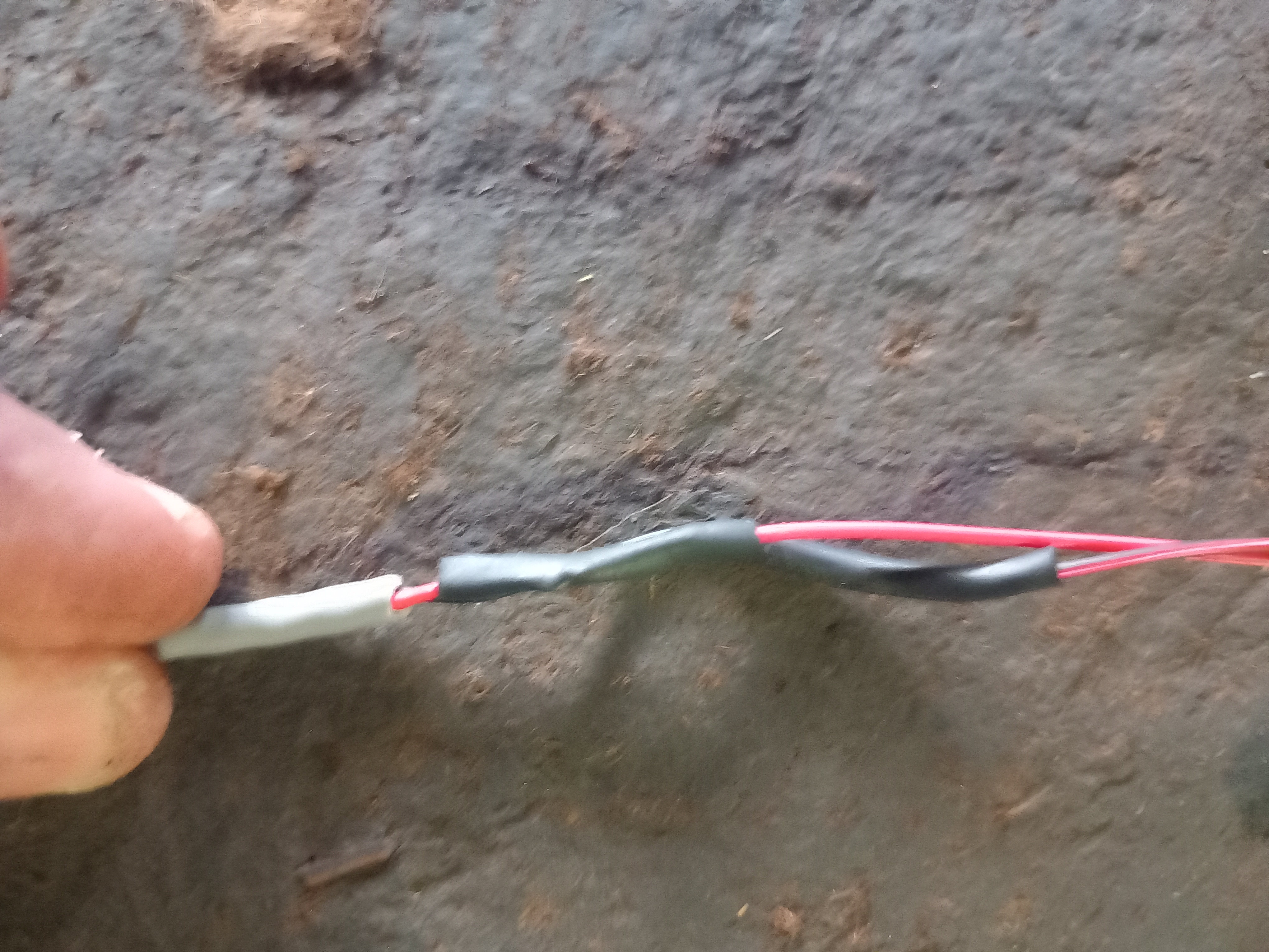

Le voici, le coupable au centre de l'image, encore une nouvelle marchandise. Pendant la conduite, les contacts sous le support de vis de contact se sont desserrés et ont commencé à perdre le contact. Maintenant, nous mettons les rondelles, les resserrons et cela fonctionne.
Finalement, j'ai connecté les nouveaux fils jusqu'à l'arrière. Malheureusement, malgré la recherche d'une meilleure masse, la troisième LED de freinage ne fonctionne pas, probablement en raison de fluctuations de tension. Je dois encore comprendre cela. Le reste fonctionne maintenant.

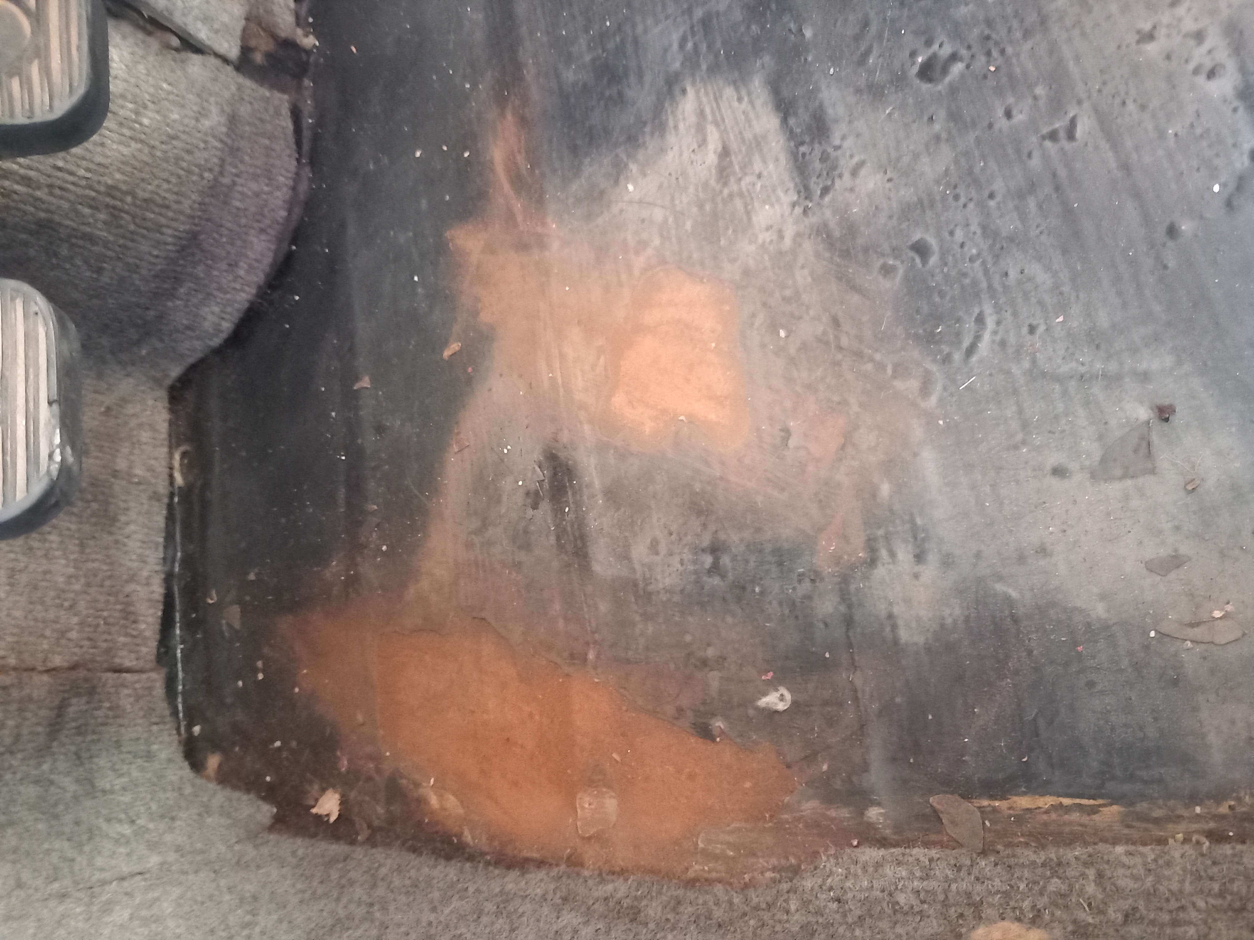

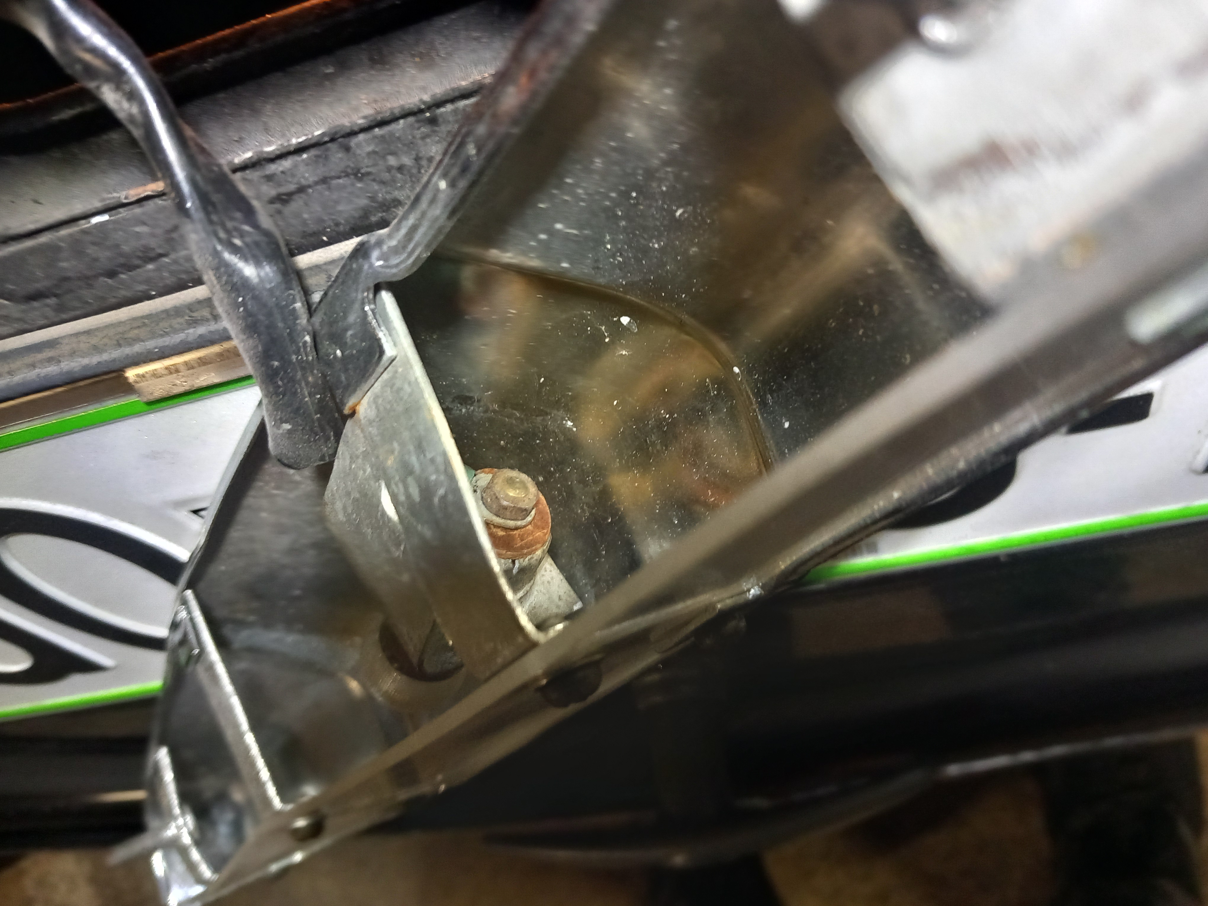

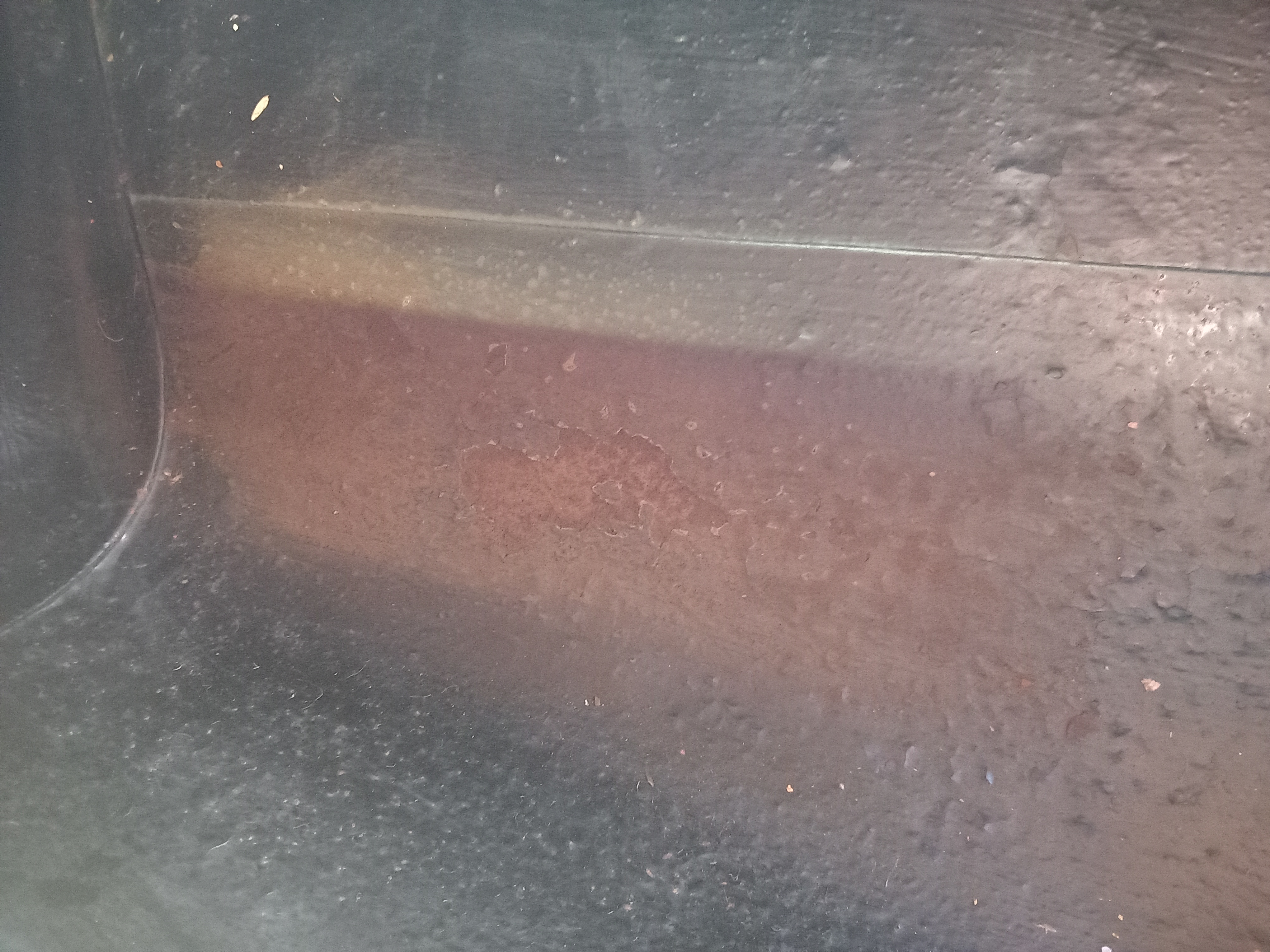

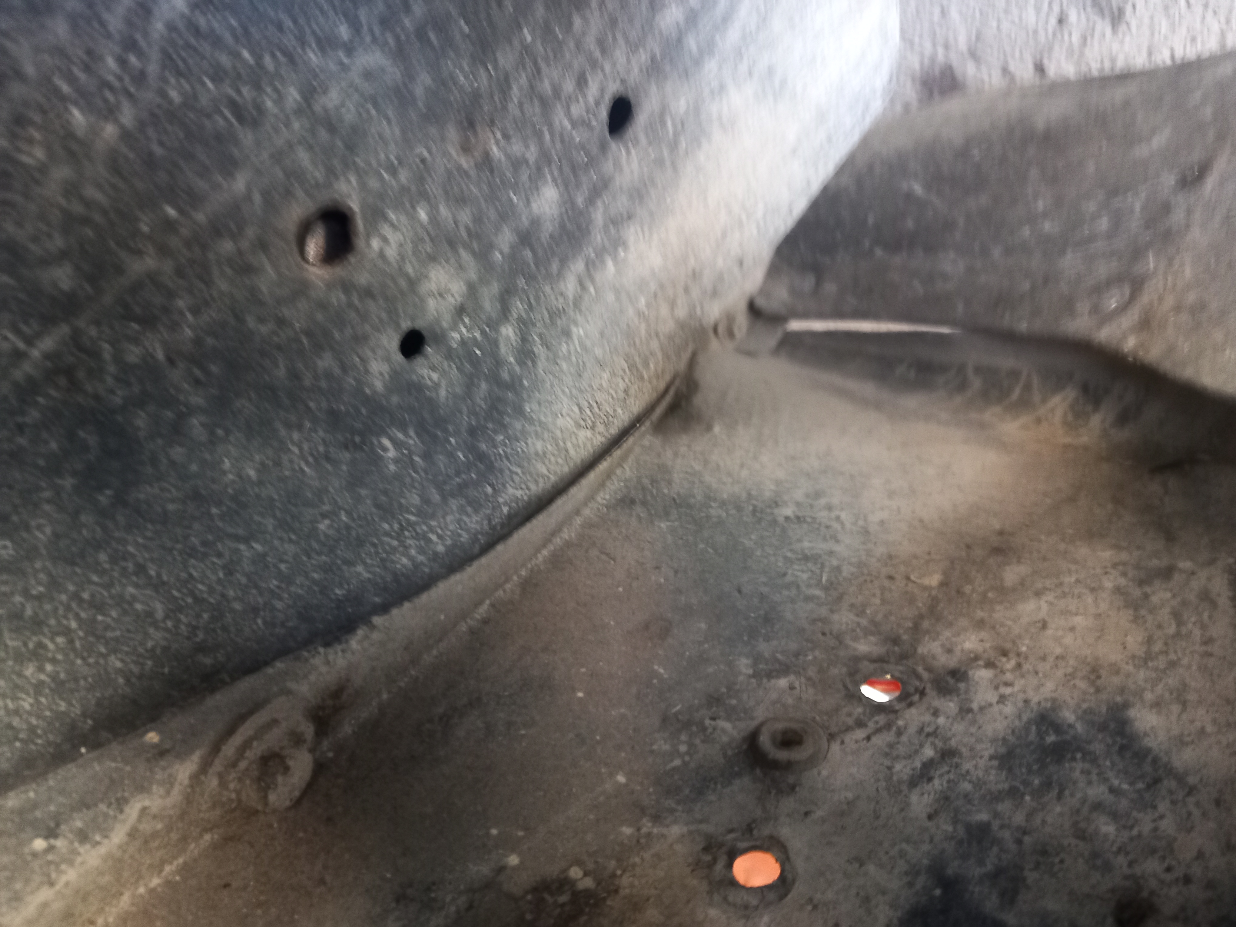

L'année dernière, j'ai remarqué que la peinture sur le plancher, sous les pédales et dans l'extension du coffre commençait à se décoller à certains endroits.
Sous la peinture écaillée, il y avait également une corrosion superficielle. Après avoir poncé, j'ai appliqué le convertisseur Wurth. J'ai les meilleures expériences avec lui, contrairement à d'autres convertisseurs. Cher mais efficace.
Une autre main de convertisseur passe aujourd'hui, après-demain peinture avec apprêt Wurth et enfin peinture noire.
J'ai également constaté une certaine corrosion superficielle sous l'isolant collé, sous la banquette arrière. Mais pour l'instant, je vais le laisser tel quel, sans retirer l'isolation. Si cela a duré 72 ans, je suppose que cela durera encore aussi longtemps.
