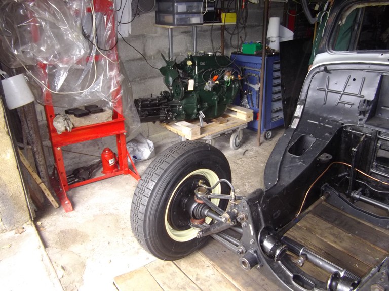

Bon il a vendu la mèche, aujourd'hui c'était le "mariage" :D

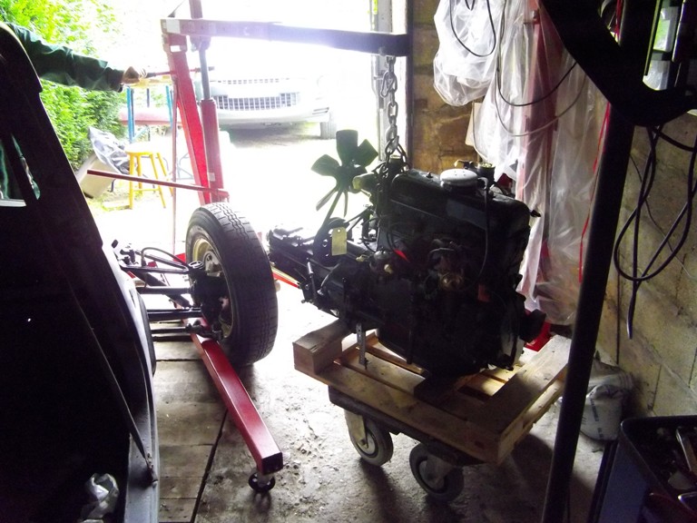

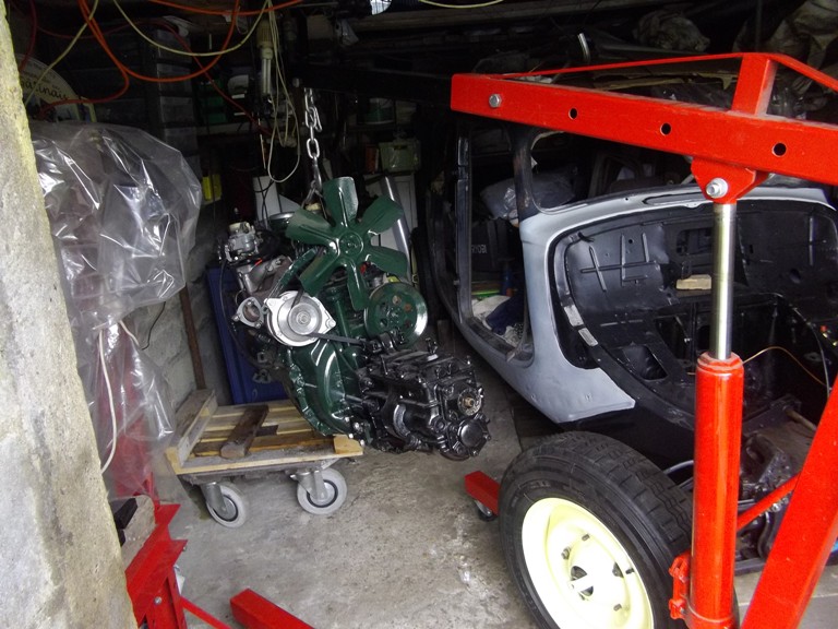

Commentaire: on va mettre le GMP dans la caisse
TRACTION 003 - Copie.JPG [ 183.41 Kio | Vu 7069 fois ]

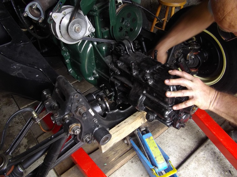

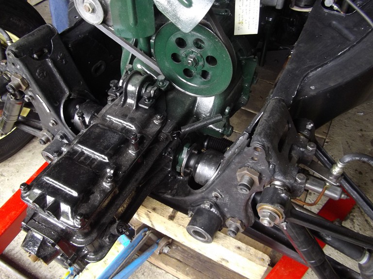

Commentaire: soulever la bête
TRACTION 005 - Copie.JPG [ 179.77 Kio | Vu 7060 fois ]
Commentaire: lui retirer son chariot
TRACTION 009 - Copie.JPG [ 188.8 Kio | Vu 7067 fois ]

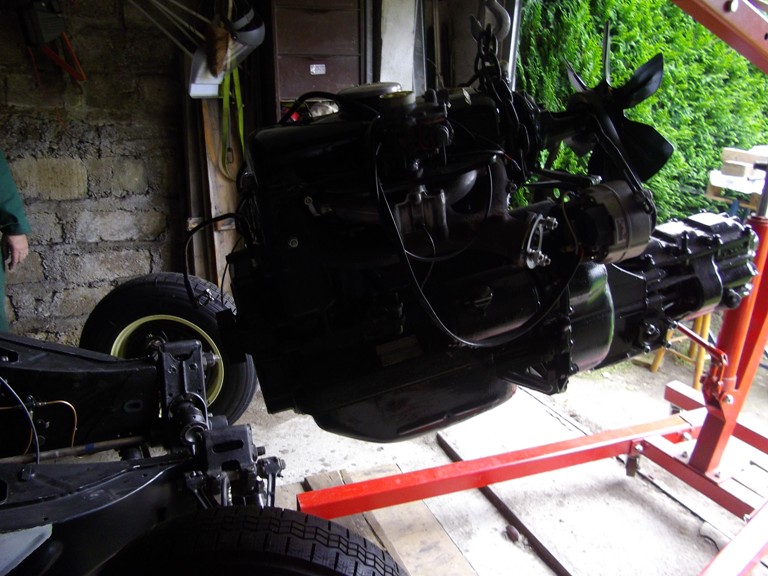

Commentaire: le présenter dans l'axe
TRACTION 010 - Copie.JPG [ 181.14 Kio | Vu 7068 fois ]
Commentaire: j'ai dit dans l'axe
TRACTION 011 - Copie.JPG [ 188.33 Kio | Vu 7058 fois ]
Commentaire: ne pas oublier les ressorts
TRACTION 012 - Copie.JPG [ 181.9 Kio | Vu 7057 fois ]
Commentaire: voila
TRACTION 013 - Copie.JPG [ 198.14 Kio | Vu 7076 fois ]
Commentaire: c'est bon laisse tomber, euh non je déc....
TRACTION 015 - Copie.JPG [ 193 Kio | Vu 7053 fois ]

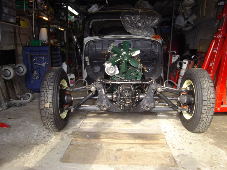

Commentaire: ça y va
TRACTION 017 - Copie.JPG [ 204 Kio | Vu 7034 fois ]

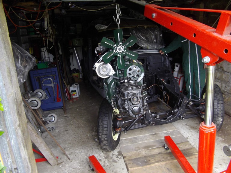

Commentaire: comme dit Michel, roues pendantes ça rentre ( j'ai dit Pendantes Michel )
TRACTION 019 - Copie.JPG [ 203.09 Kio | Vu 7036 fois ]
MessagePosté: Ven 29 Juin, 2012- 22:13
C'est royale !!! et en plus que de place dans une normale pour passer les mains ... cela semble même trop facile ;). Bon et ce moulin on l'entend quand ? :)
MessagePosté: Ven 29 Juin, 2012- 22:17
Quand j'aurai reçu le faisceau que j'ai pas encore commandé :lol:

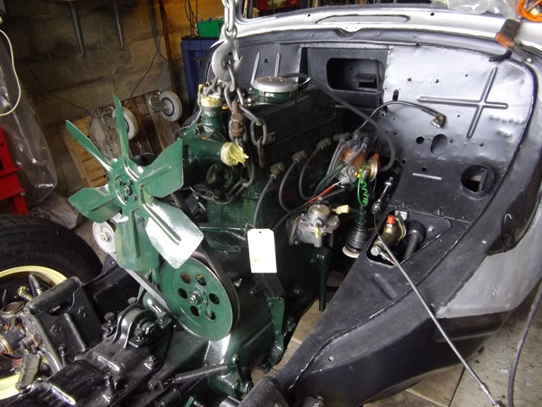

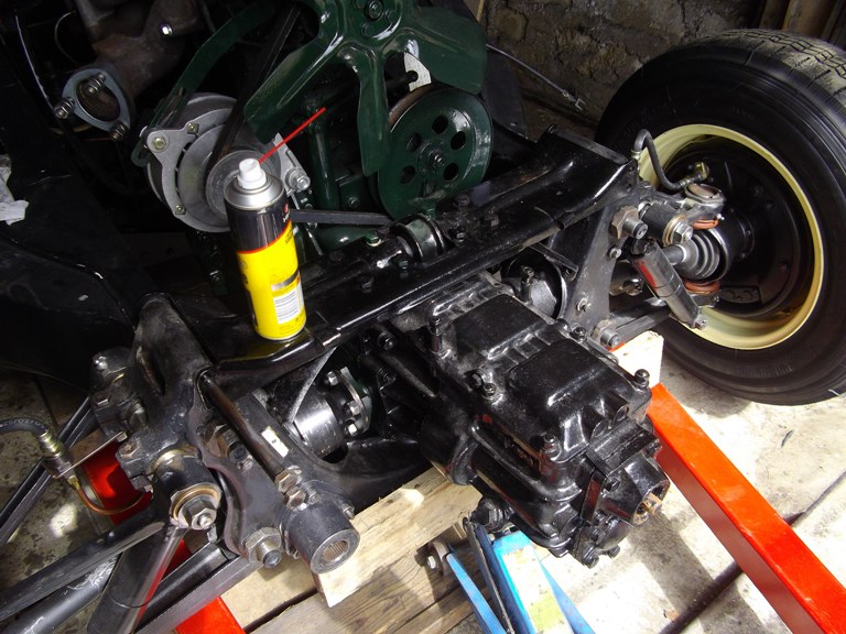

La suite

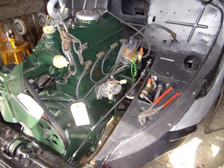

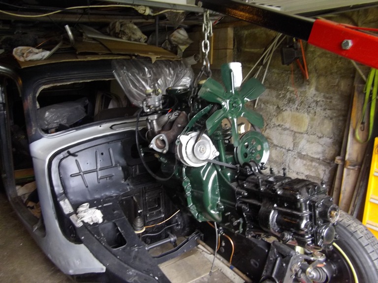

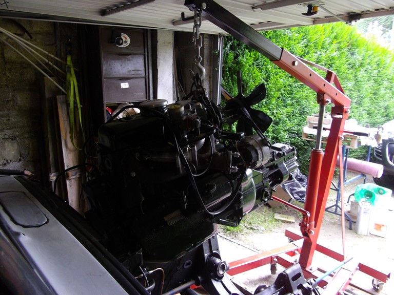

Commentaire: ça rentre
TRACTION 020 - Copie.JPG [ 201.62 Kio | Vu 7064 fois ]
Commentaire: mise en place
TRACTION 027 - Copie.JPG [ 187.5 Kio | Vu 7059 fois ]

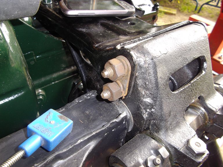

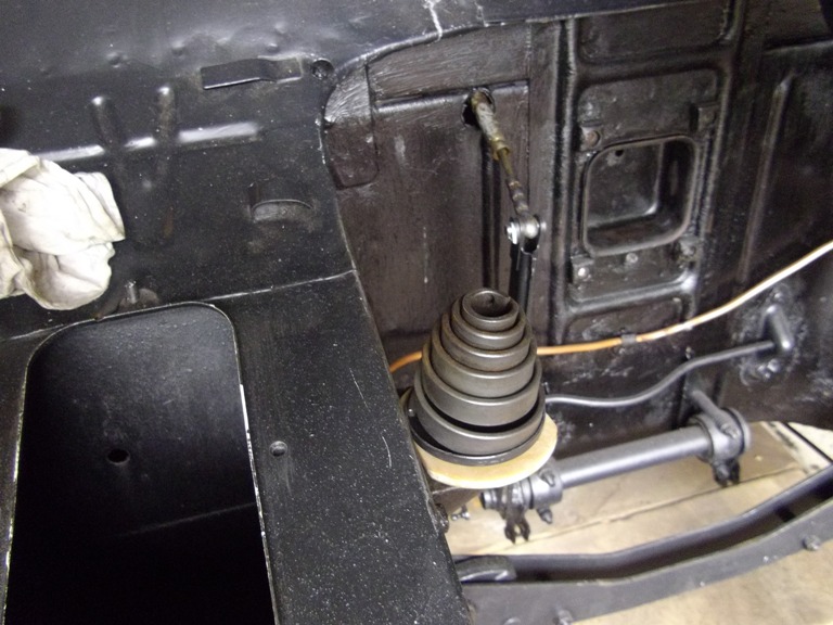

Commentaire: pas faciles à mettre ceux là
TRACTION 033 - Copie.JPG [ 148.06 Kio | Vu 7041 fois ]

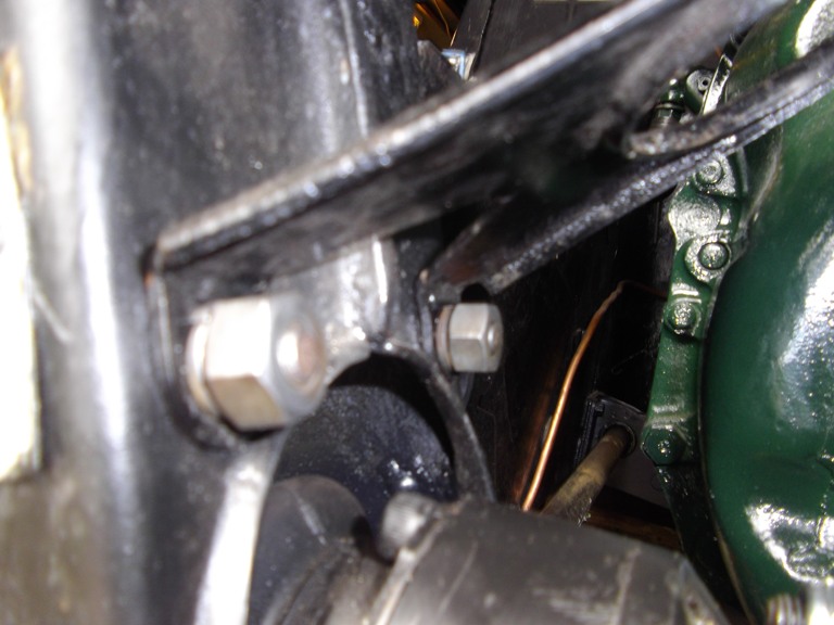

Commentaire: on fixe
TRACTION 034 - Copie.JPG [ 171.19 Kio | Vu 7038 fois ]
Commentaire: a y est
TRACTION 036 - Copie.JPG [ 185.29 Kio | Vu 7038 fois ]
Commentaire: Eric voulait voir comment on règle la hauteur
TRACTION 038 - Copie.JPG [ 166.53 Kio | Vu 7028 fois ]
Commentaire: et voila
TRACTION 040 - Copie.JPG [ 175.65 Kio | Vu 7035 fois ]
Commentaire: c'hé ti pas biau
TRACTION 041 - Copie.JPG [ 188.41 Kio | Vu 7031 fois ]
et voila
