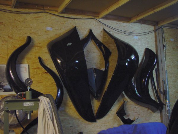

Les pièces du puzzle s'alignent...
Dsc03426_6.jpg [ 51.51 Kio | Vu 11183 fois ]
Ne comptez pas les ailes, le compte n'est pas bon... :wink:

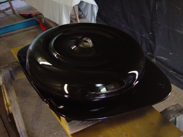

Cette semaine, la malle, et le cache,
Commentaire: ... ont reçu leur dernière couche...

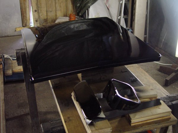

Commentaire: Le toit ouvrant, le cache-compteur et la trappe d'auvent également.

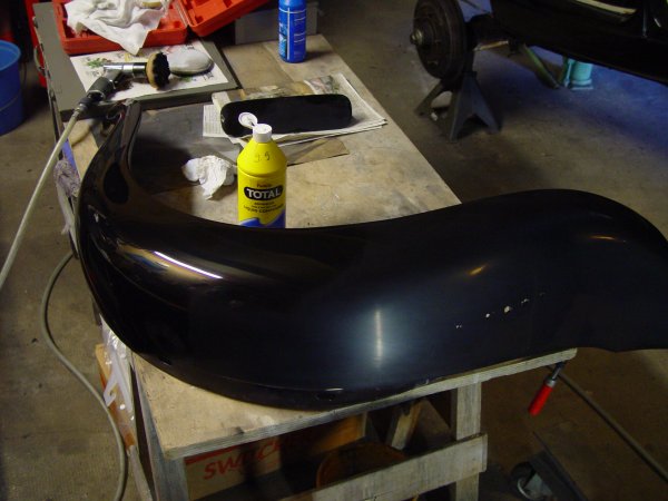

Le plus dur et long à faire reste encore çà :
Dsc03419_6.jpg [ 45.46 Kio | Vu 11243 fois ]
Reprendre toutes les pièces, les poncer au fin, voire très fin (3000) et les polir...

Depuis la peinture de la 11 il y a cinq ou six ans, j'ai tout de même un peu suivi l'évolution. Cette peinture de 11 n'est jamais sortie comme je l'aurais voulu, malgré dix ou douze passages avec des "polish" de granulométries différentes, et finition au "3M"... un boulot de dingue.
Je viens d'acquérir une orbitale pneumatique et des rondelles de tissu "SIA" velcro à sec pour le dernier passage. Là, çà devient du plaisir. On en voit le résultat sur la dernière image. Je m'étais bien douté que tu avais trouvé un truc pour lustrer ta commerciale... Je sais bien que dans les conditions où on les restaure, il est exclu de sortir une peinture parfaite et sans poussières.
Et puis... le rendu d'un lustrage n'a plus rien à voir avec le brillant d'une peinture... :)

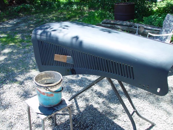

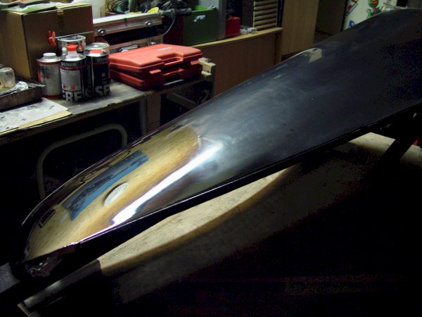

Jour de pluie... les photos récentes sont restées à l'atelier... tant pis... à défaut, petit aperçu des joies de la préparation des capots... ponçage des louves :
Dsc03422_6.jpg [ 93.54 Kio | Vu 11038 fois ]

MessagePosté: Mar 19 Juil, 2011- 18:19
Dernier ponçage fin avant polissage...
Dsc03438_6.jpg [ 53.64 Kio | Vu 10946 fois ]
MessagePosté: Mer 20 Juil, 2011- 18:45

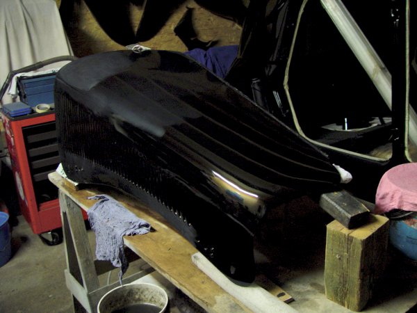

... et début du polissage :
Dsc03443_6.jpg [ 47.85 Kio | Vu 10915 fois ]
