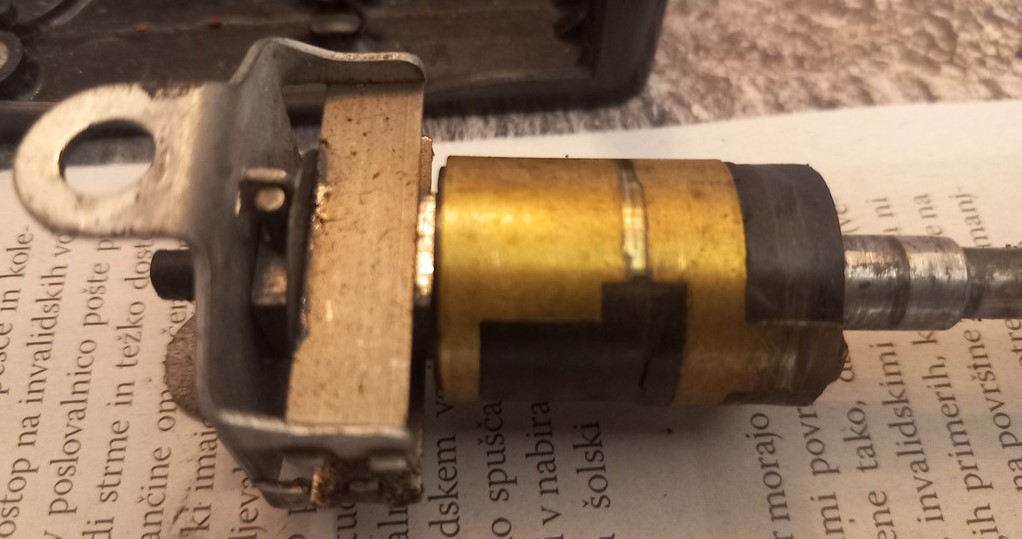

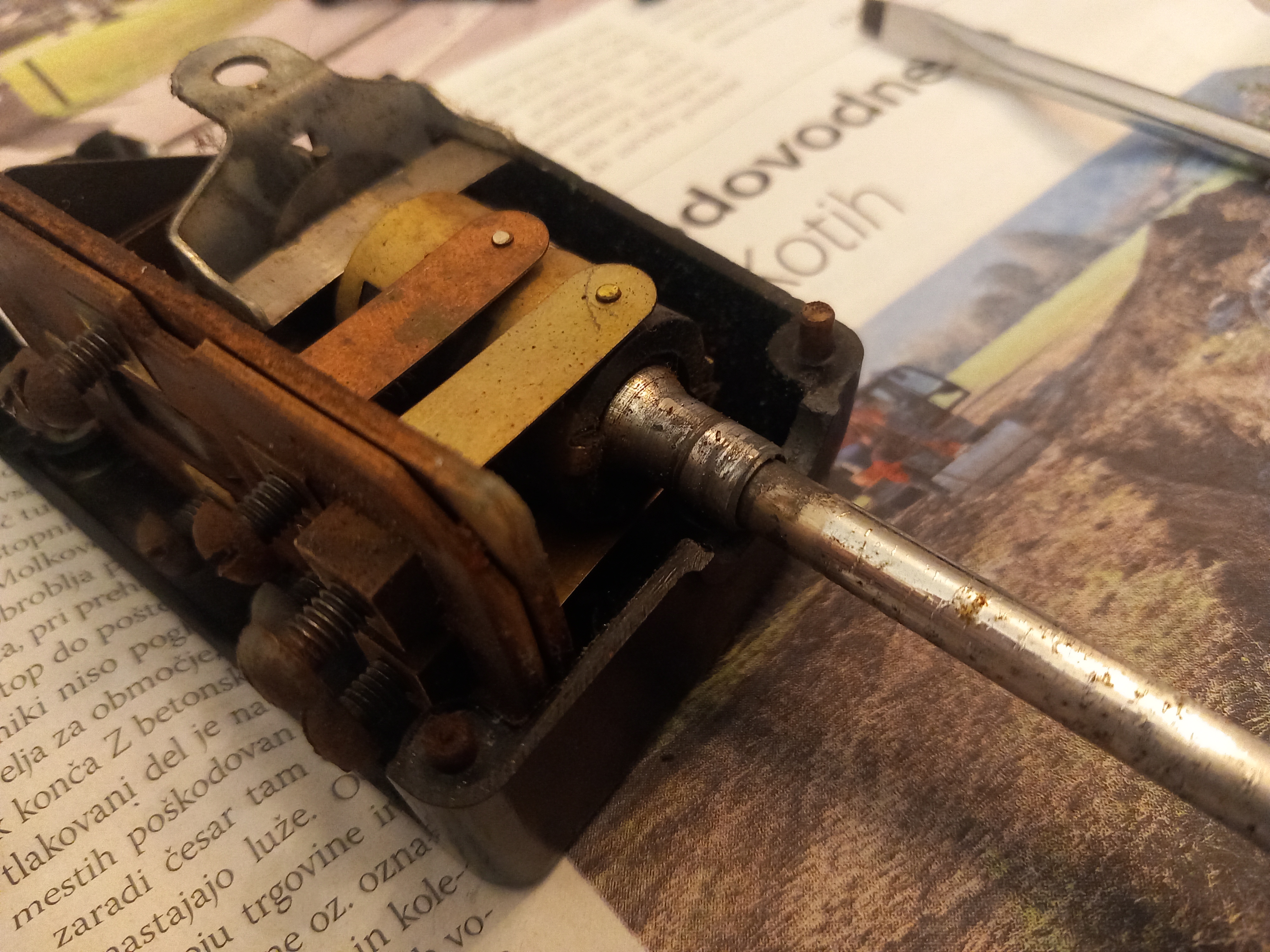

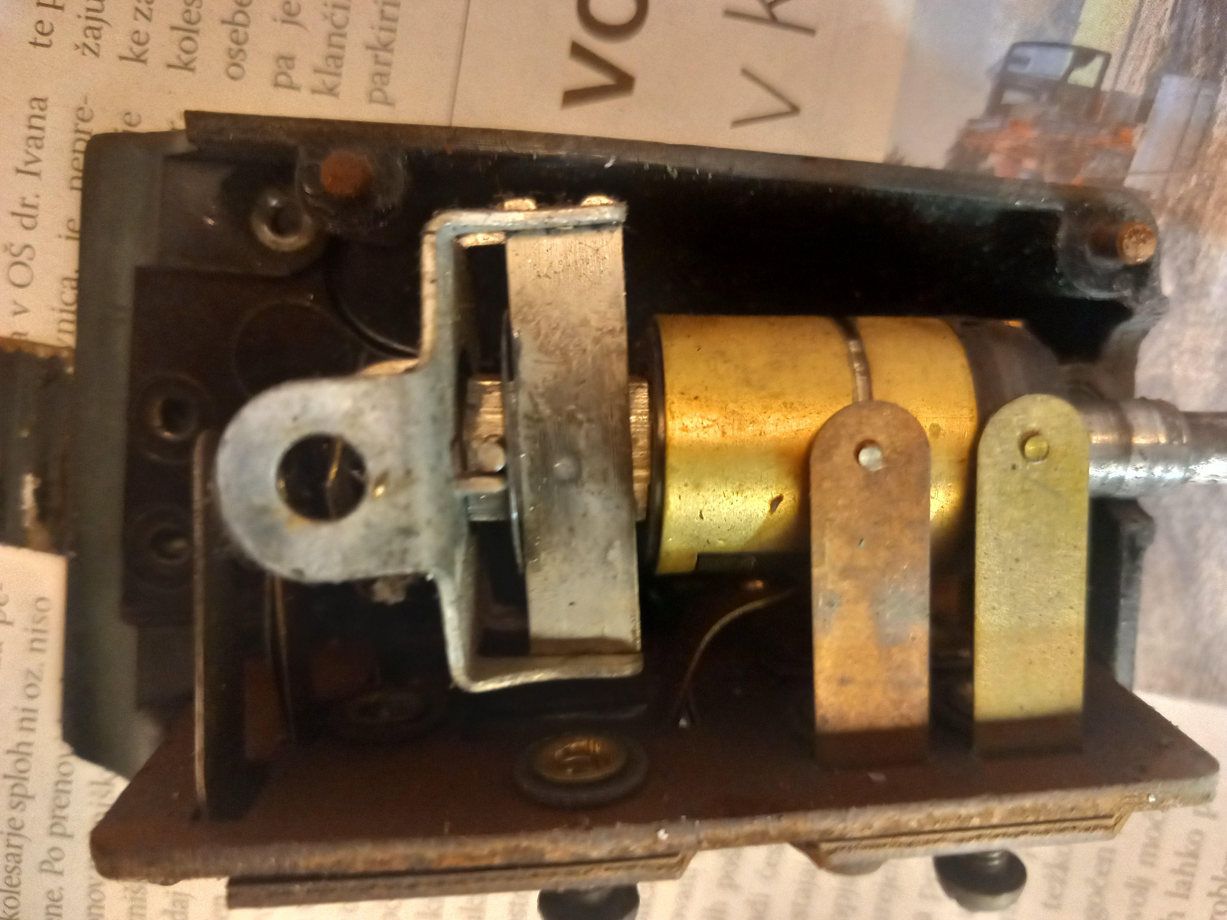

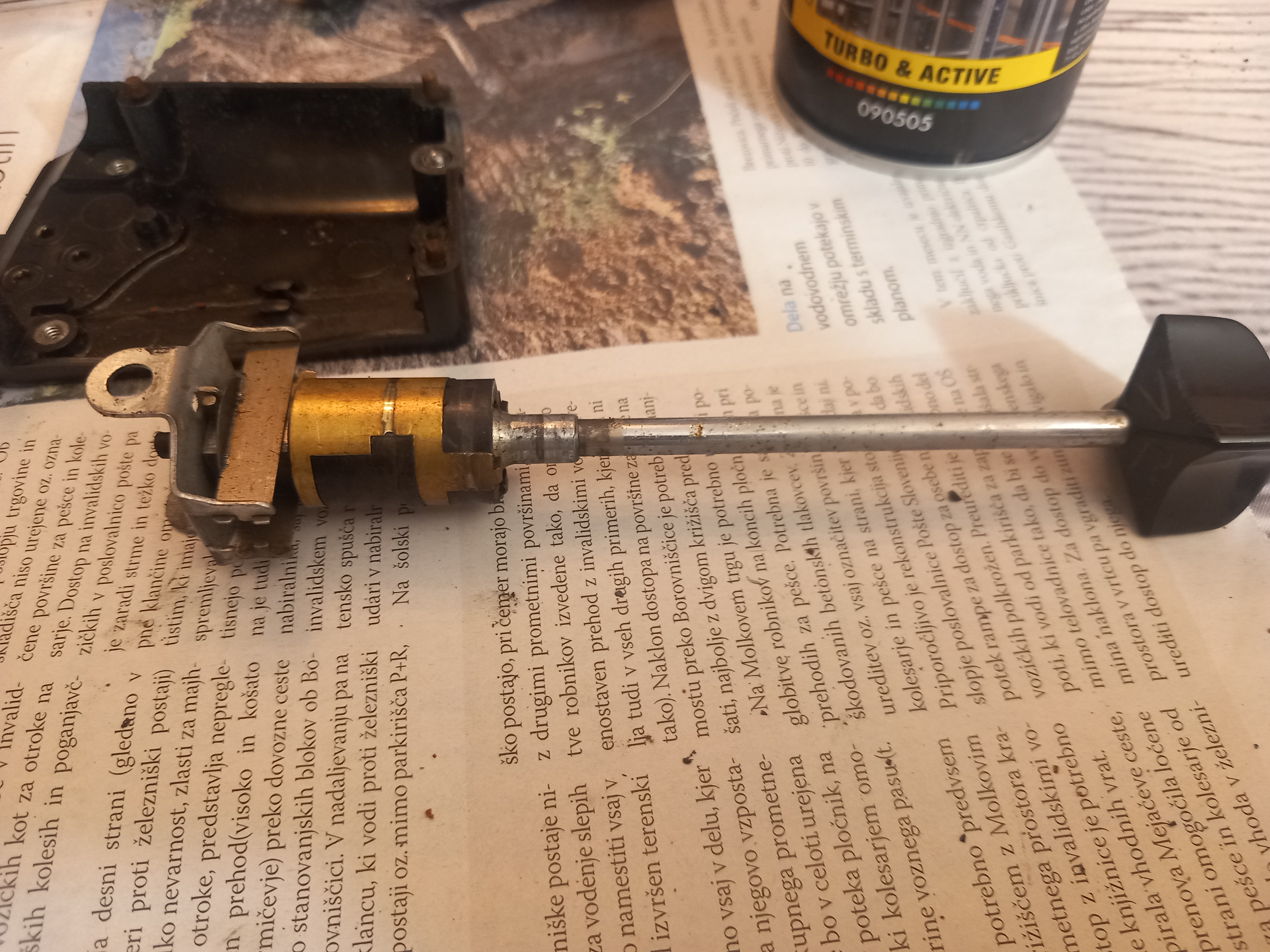

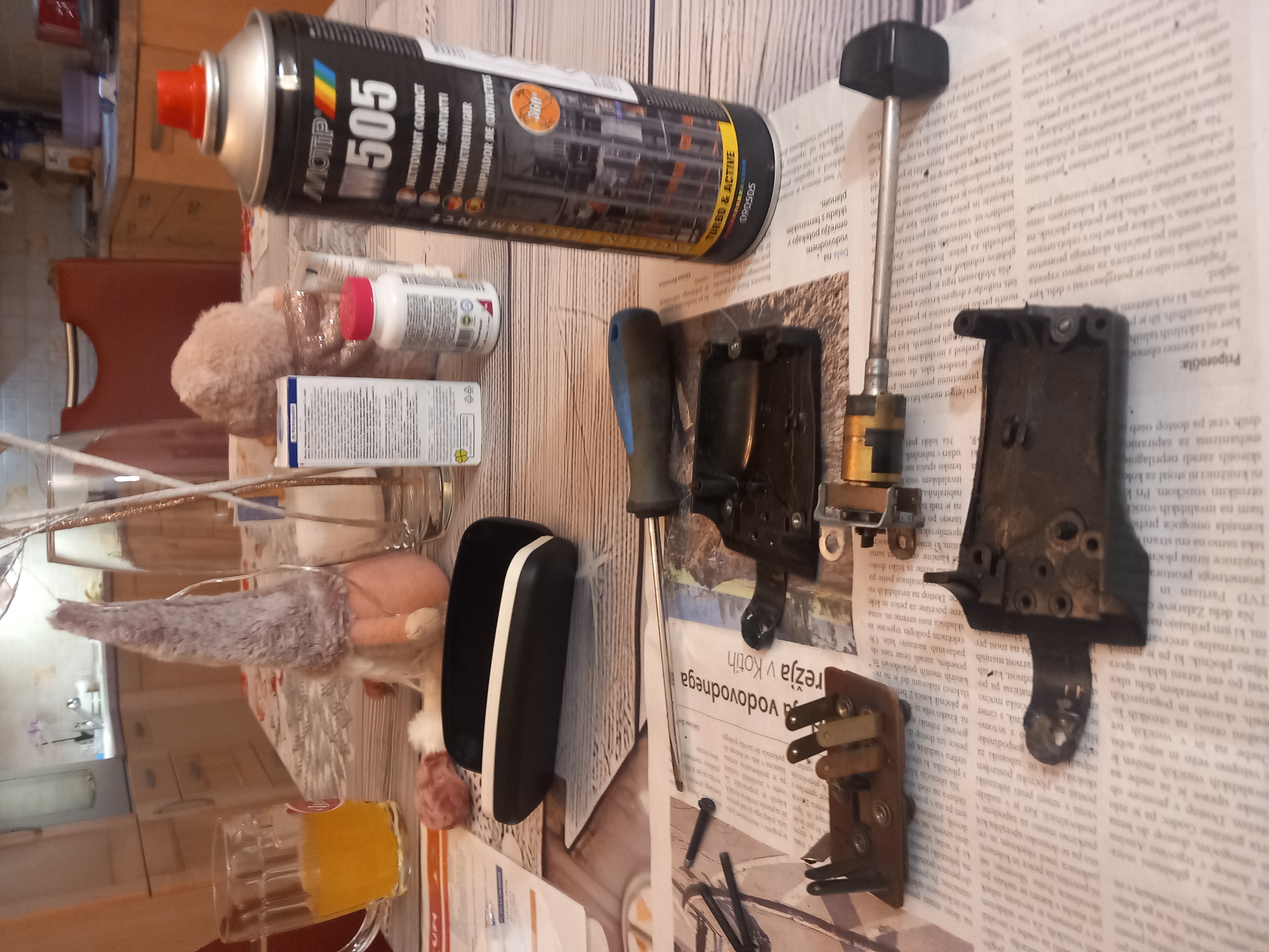

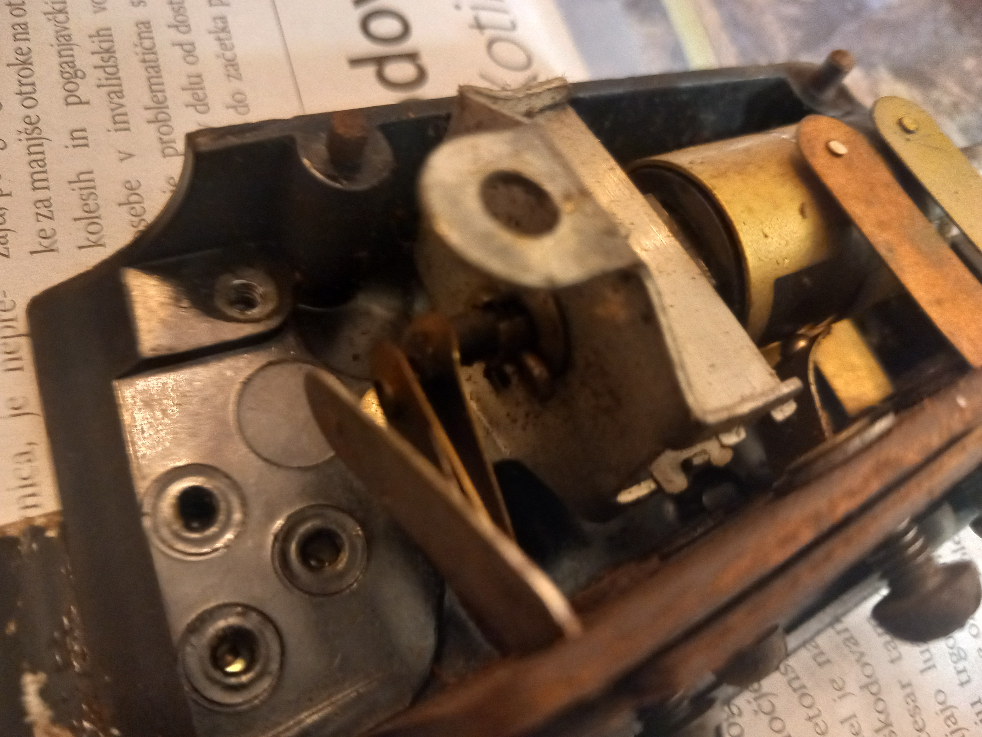

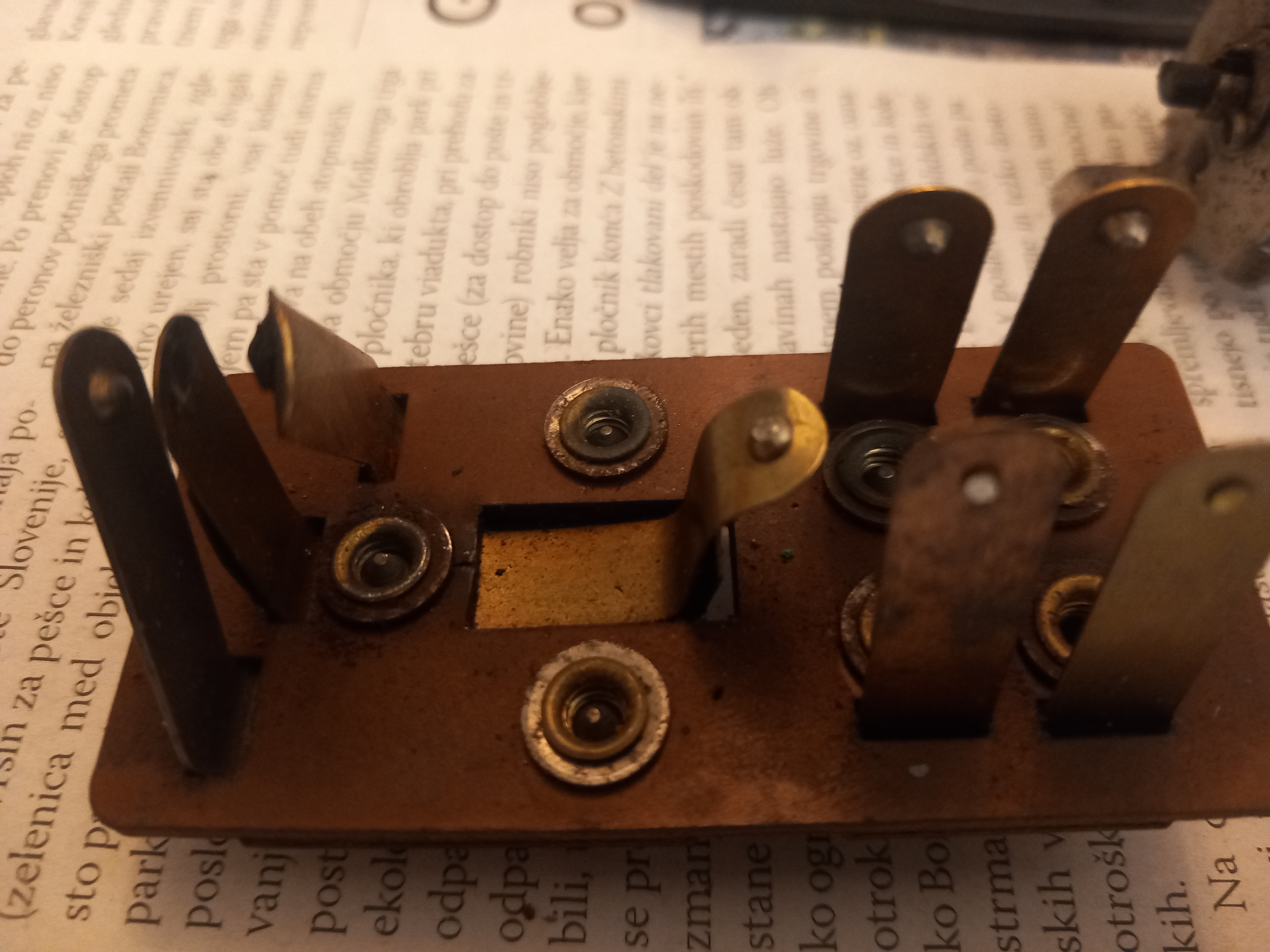

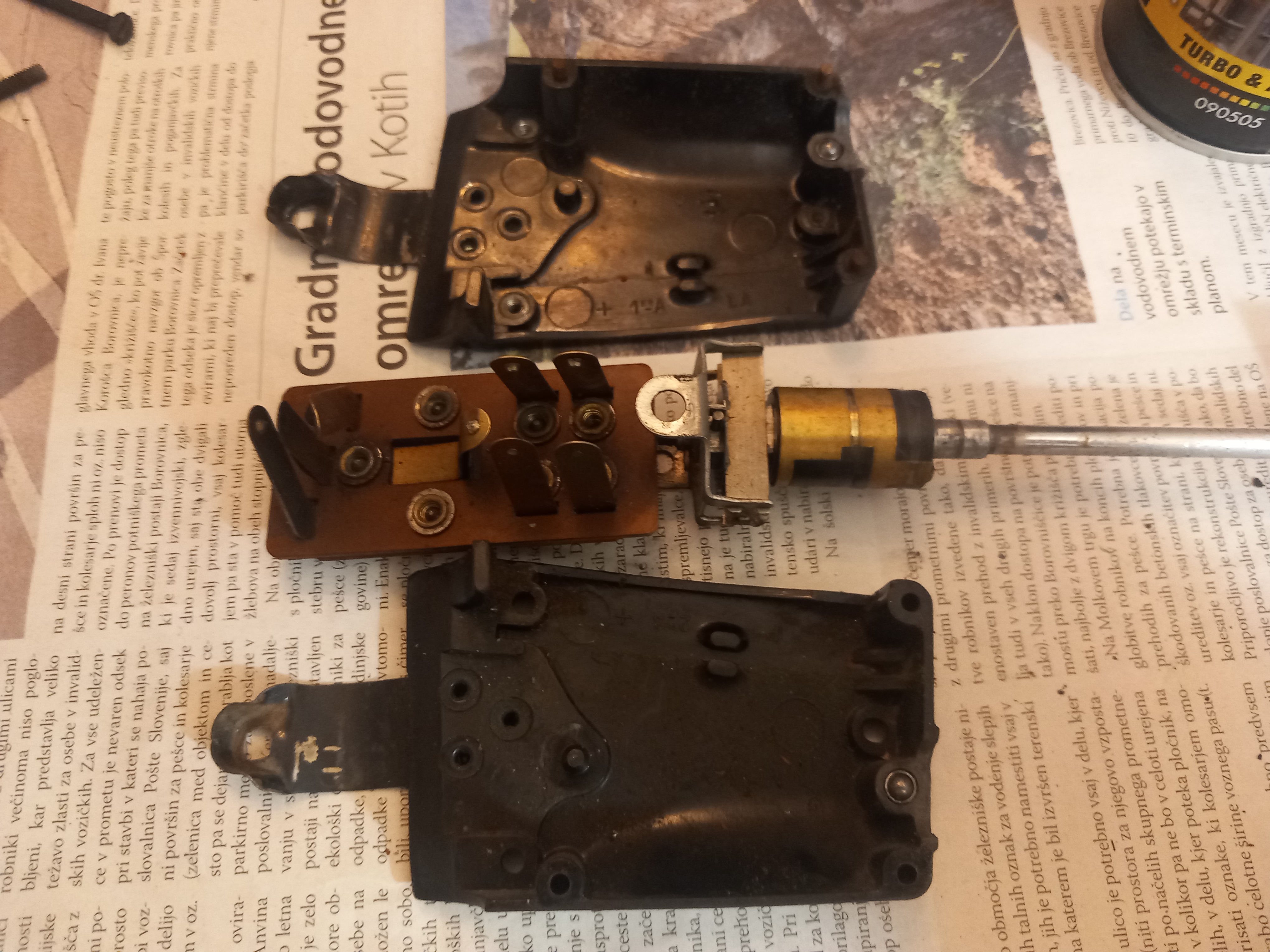

J'ai finalement trouvé le temps d'inspecter l'interrupteur d'éclairage.
L'interrupteur est facile à démonter, cependant j'ai pris des photos de tout pour pouvoir le remonter correctement.
Le boîtier est maintenu par 3 vis.
Le boîtier est également conçu de manière à ce que les composants ne puissent pas être assemblés de manière incorrecte. Très louable.
20241215_130856.jpg [ 4.26 Mio | Vu 1237 fois ]
20241215_130829.jpg [ 2.47 Mio | Vu 1293 fois ]
20241215_130848.jpg [ 2.64 Mio | Vu 1267 fois ]
20241215_133209.jpg [ 3.47 Mio | Vu 1296 fois ]
MessagePosté: Lun 16 Déc, 2024- 15:32
Tous les contacts sont en bon état, pas de mauvais contact.
La première image montre les contacts. Ceux de gauche sont pour les deux klaxons, ceux de droite sont pour les lumières.
La troisième image montre les surfaces qui, en fonction de la rotation de la poignée, se déplacent entre les contacts de la deuxième image. La pointe au bout du manche fait office de corne.
Finalement, j'ai juste tout nettoyé par précaution et j'ai tout remonté.
Apparemment, ce commutateur n'est pas la cause du problème.

Certaines personnes m'écrivent que le tambour de commutation du levier de commutation sur la photo est déjà en mauvais état et que cela pourrait également être la cause du problème.
Ils suggèrent de remplacer le levier et d'installer un relais devant les phares pour soulager la charge sur l'interrupteur.

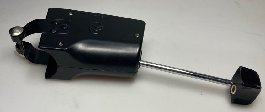

MessagePosté: Jeu 20 Fév, 2025- 11:20
Sur FB (Traction avant France), ils m'ont également recommandé PAT2D.
Je les ai appelés et j'ai commandé l'interrupteur (comodo de phares). C'est un original restauré, ils m'ont également envoyé trois photos.
Ils me l'ont envoyé aujourd'hui. Ils étaient rapides et sympathiques. Très louable.
2025-02-20 143349.jpg [ 36.07 Kio | Vu 15952 fois ]

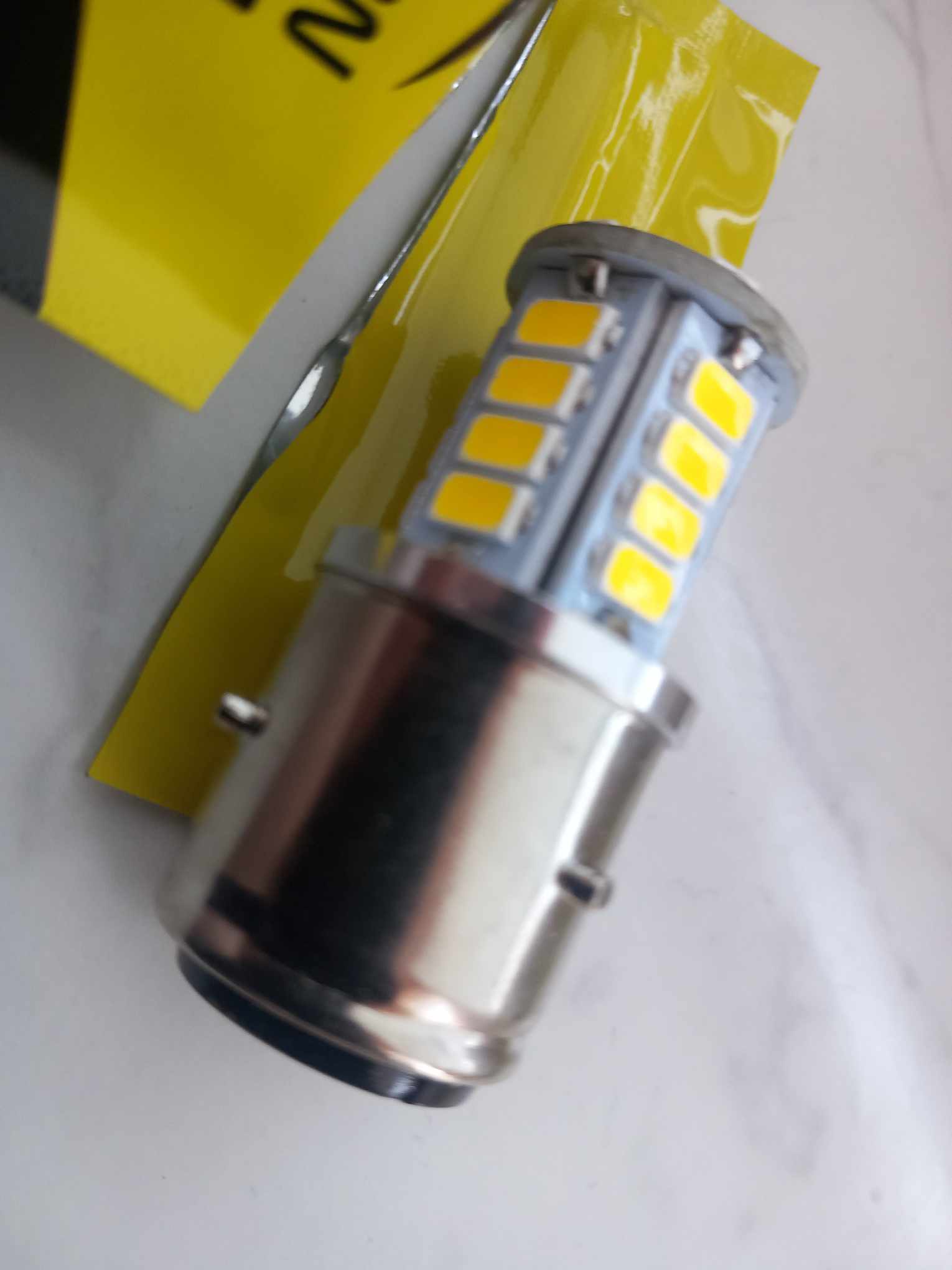

C’est l’une de mes périodes préférées de l’année, lorsque les colis commencent à arriver.
Huile fraîche et ampoules LED jaunes. Par une nuit brumeuse et pluvieuse, les ampoules classiques de 6 V ne sont pas très utiles. :mrgreen:
J'attends également avec impatience l'interrupteur des phares pour voir s'il résoudra le problème électrique afin que la voiture ne soit plus un bien immobilier. :mrgreen:

Avant-hier, j'ai reçu un interrupteur de phare de PAT2D. Ils sont définitivement très réactifs et rapides. Je suis très satisfait.
Je l'ai installé hier et voici le résultat. Apparement, la cause du dysfonctionnement était l'interrupteur des phares.
https://www.youtube.com/watch?v=GwclfwRtHCs

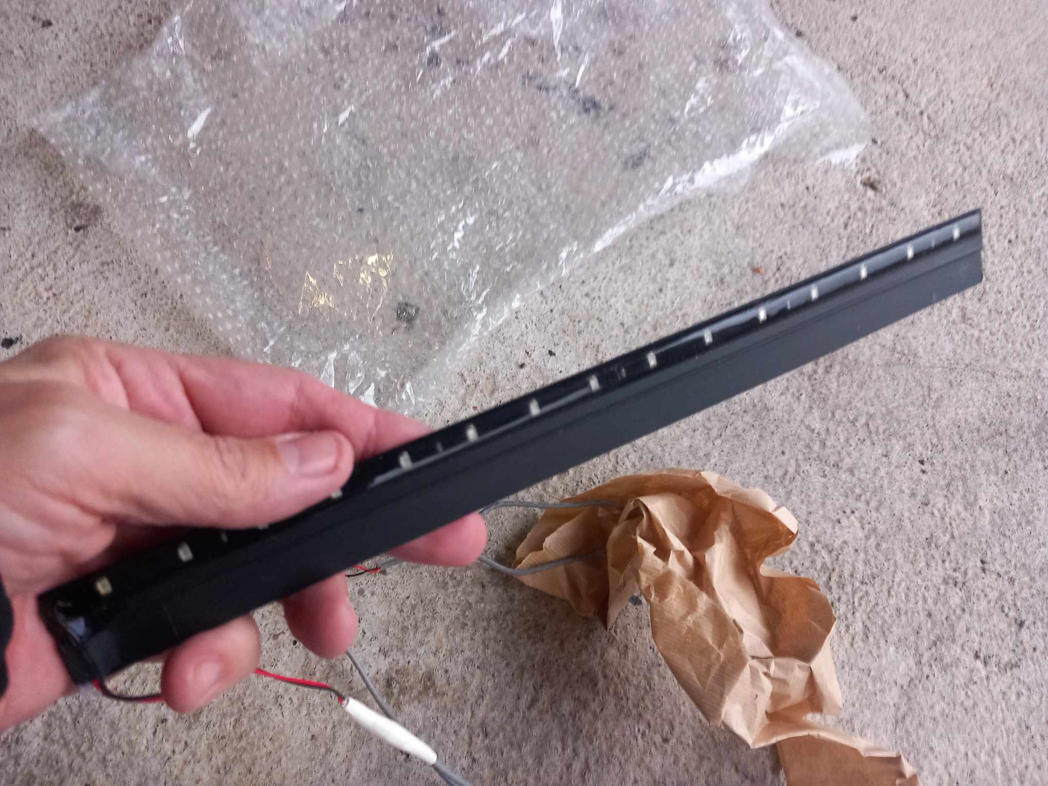

J'ai commandé par erreur des ampoules de feux stop classiques au lieu d'ampoules LED, qui seraient plus efficaces.
Ce n’est pas grave, car je vais de toute façon installer un troisième feu stop.
